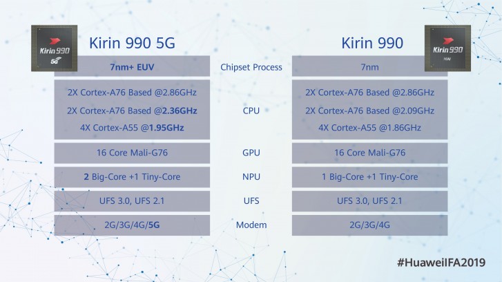

Както се очакваше от поне месец насам, Huawei използваха интересът към IFA 2019 да представят своят най-нов SoC за мобилни телефони – Kirin 990. Покрай всички малки или не чак толкова малки промени спрямо Kirin 980, една се отличава малко повече – вградената поддръжка на мрежи 5G…. или поне при версия Kirin 990 5G (защото ще има и модификация Kirin 990).

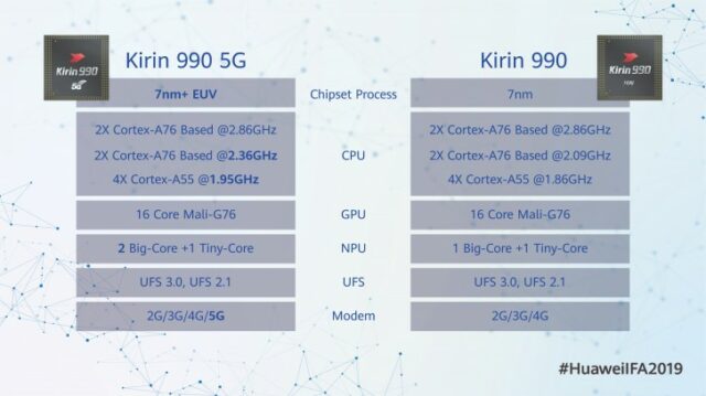

Разликите между Kirin 990 5G и Kirin 990 (4G) извън споменатите 5G не са кой знае какви – чипсетът e „осемядрен“, като двете най-бързи ядра Cortex-A76 запазват работната си честота от 2.86 GHz. Другите две ядра A76 получават лек бууст до 2.36 GHz, като същото може да се каже и за четирите енергийно-ефективни ядра Cortex-A55 – те вече ще могат да предложат 1.95 GHz. Директно сравнение за повишението на производителността спрямо Kirin 980 няма, но такова е налице спрямо Snapdragon 855.
Що се отнася до сравнителната енергийна ефективност спрямо Snapdragon 855 (не се споменава сравнение с вариант Plus), разликите би трябвало да са между 12% и 35% в полза на Kirin 990, в зависимост кои ядра се използват и при какви ситуации на натоварване върху SoC-а. Това подобрение се дължи на използването на технологичен процес 7nm EUV. Ако трябва да правим сравнение на производителността, според Huawei налице е предимство от 10% в еднонишкови операции и 9% в многонишкови натоварвания, в сравнение с възможностите на SD 855.
