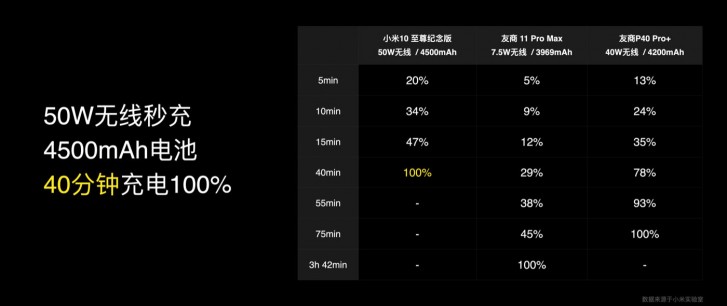

Наред със 100W+ жично зареждане, много компании обявиха и нови, по-високи степени на зареждане и при безжичното такова. Xiaomi дори обясняват подробно как работи 50W безжично зареждане при първият им смартфон, който го поддържа – Mi 10 Ultra.
Идеята при 50W безжично е доста сходна с тази при жичното 120W Mi Turbo Charge – батерията е разделена на две отделни клетки (всяка по 2250mAh), които биват зареждани паралелно. Две отделни „зареждащи помпи“ се грижат за всяка клетка по отделно, като нивото на ефективност на зареждане е доста високо – 98.5%. Понижаването на загубите при зареждане до минимум държи и нивото на разсеяна топлина (загуби) на също минимални нива, което при 50W зареждане е от огромна важност. Всичко това позволява за зареждане на 4500 mAh батерия на Mi 10 Ultra за само 40 минути – нещо, което при доста от телефоните не е възможно дори при жично зареждане.
