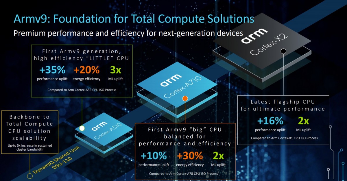

Актуалните чипсети (SoC) за мобилни телефони са базирани на архитектура ARMv8, като това е така от няколко години насам (с въвеждането на Cortex-A57, като едно от най-известните „бързи ядра“ при мобилните чипсети тип big.LITTLE от преди 6-9 години), но считано от днес, тези Cortex-и и Mali-та не са най-актуалните отрочета на ARM. Компанията обяви официално изчислителните ядра от архитектура ARMv9 – ново поколение 64bit архитектура, която ще стартира в близко (след година, може би?) бъдеще с ново поколение процесорни и графични ядра – тук на преден план излизат бъдещите Cortex-X2, Cortex-A710, Cortex-A510 и Mali-G710 (и компания).
Трите споменати ядра ще са директни наследници на актуалните Cortex-X1, Cortex-A78 и Cortex-A55. Що се отнася до Cortex-A55, това ще е голям скок в бъдещето предвид използването на това „енергийно-ефективно“ процесорно ядро през последните 4-5 години. Заявката на ARM що се отнася до преминаването към Cortex-A510 е доста сериозна – 35% повече производителност при 20% по-ниска енергийна ефективност. Това със сигурност ще доведе до голям скок в изчислителните възможности на смартфоните от среден и нисък клас (екипирани с чипсет, притежаващ Cortex-A510, разбира се), официално представени по някое време през 2022 година (и дори 2023 година). Според ARM, нивото на производителност на Cortex-A510 се доближава до това на някои по-стари версии на Cortex-A7x).
Що се отнася до Cortex-A710, тук предполагаемият скок в производителността е едва 10% (спрямо Cortex-A78), но от друга страна ползите що се отнася до енергийната ефективност компенсират в известна степен – заявката е за 30% по-добра енергийна ефективност. При наличието на ядрото Cortex-A2, при ARMv9 позиционирането на Cortex-A710 не е чак толкова „флагманско“, както при Cortex-A77 и Cortex-A78 в актуалните чипсети, които ги използват.
Достигаме и до новото „топ“ ядро на ARM – Cortex-X2. При него заявката е за 16% по-висока производителност, при еднаква работна честота, в сравнение с актуалното (все още) ядро Cortex-X1. Според ARM, пиковата еднонишкова производителност на Cortex-X2 ще превъзхожда с около 40% пиковата еднонишкова производителност на мобилен процесор Intel с 15W консумация – Core i5-1135G7.

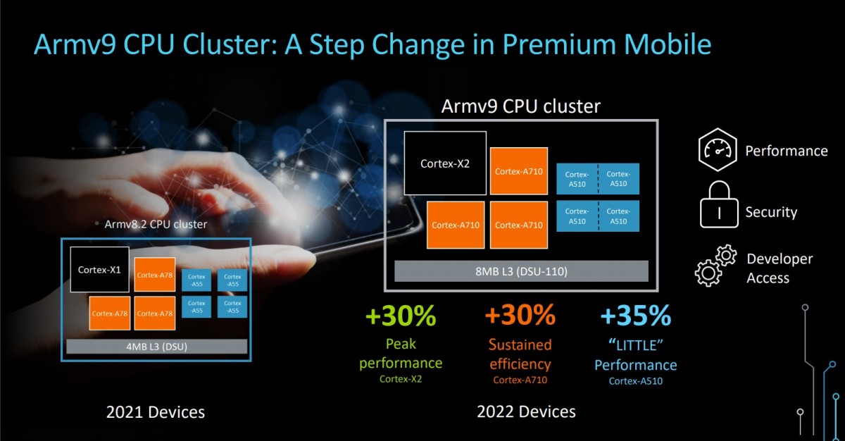

Като цяло, ново поколение SoC, екипиран с едно ядро Cortex-X2, три ядра Cortex-A710 и четири ядра Cortex-A510 ще предложи 30% увеличение на пиковата производителност, 30% увеличение на средното ниво на производителност и 35% повишение в производителността при работа с енергийно-ефективните ядра (за по-непретенциозни операции и употреба на мобилното устройство).

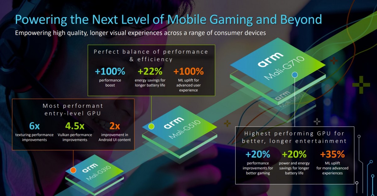

При графичните ядра ще видим въвеждането на три нови варианта – Mali-G710, Mali-G610, Mali-G510 и Mali-G310. Съвсем логично най-бързо ще е Mali-G710, но този вариант ще е по-скоро ексклузивен за мобилни компютри и сървъри, докато Mali-G610 ще е насочен към употребата в мобилни телефони и таблети от висок клас. Mali-G710 ще е с 20% по-бързо (спрямо актуалните най-добри GPU за таблети и телефони) и с 20% по-добра енергийна ефективност. По-интересни, със сигурност, ще са Mali-G510 и Mali-G310, при които заявката е доста по-сериозна – Mali-G510 би трябвало да е със 100% по-бързо от актуалните mGPU в средният клас предложения (при 22% повишена енергийна-ефективност), а що се отнася до G310, при него подобренията спрямо ниският клас mGPU са „в пъти“ – 6х при текстуриращата производителност, 4.5х при Vulkan API и 2х при употребата под Android UI.
