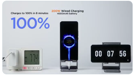

Макар да става дума за доста специфично и контролирано провеждане, Xiaomi са показали нещо, което в скоро време едва ли ще видим в масова употреба – 200W жично зареждане на смартфон, както и 120W безжично такова. За целта е използван специално разработен вариант на смартфона Xiaomi Mi 11 Pro, екипиран с батерия с капацитет от 4000 mAh.
Charge up to 100% in just 8 minutes using wired charging and 15 minutes wirelessly! #XiaomiHyperCharge
Too good to be true? Check out the timer yourself! #InnovationForEveryone pic.twitter.com/muBTPkRchl
— Xiaomi (@Xiaomi) May 31, 2021
Постигнатите „скорости“ на зареждане са наистина невероятни – при жичното зареждане, апаратът получава 10% заряд за само 44 секунди. Постигането на 50% отнема едва 3 минути, а пълноценният 100% заряд е налице при достигането на 8-мата минута.
Ситуацията при безжичното зареждане е не по-малко впечатляваща – за 1 минута вече са налице 10% заряд, а достигането на 50% е възможно след само 7 минути. 100% заряд е налице след само 15 минути.
И двата режима на зареждане изглеждат нещо, което няма да видим в скоро време (поне през 2021 година, а може би дори през 2022) при мобилните телефони с масово предлагане. За постигането на тези резултати е бил използван специално разработен вариант на Xiaomi Mi 11 Pro, както и специфичен 200W жичен адаптер. Към момента Xiaomi масово предлагат „едва“ 67W жично зареждане (при Mi 11 Ultra), а тепърва се очаква да въведат дори 100W+ възможност за жично зареждане. Достигането на 200W при жичното зареждане на мобилните телефони е нещо, което ще се наложи да почакаме поне 1-2 години.
