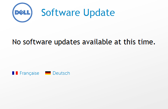

Пускайки System updates от телефона се отваря сайта „http://mobileupdate.dell.com/uptodate/uptodate.html“ с дразнещото съобщение:
Това можеше да продължи до безкрай…

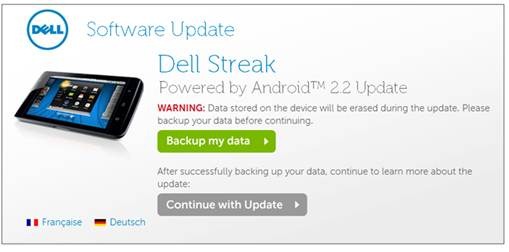

1. Отваряте Browser-а и пишете следния адрес: http://mobileupdate.dell.com/?version=GAUSB1A110100
2. Появява се страницата на dell за ъпдейти, но вместо горната картинка виждате това:
3. Следвате инструкциите, започвате да сваляте един 150MB файл. Естествено добре е да бекъпнете ценната ви информация преди това, защото след флаша телефона ще е като чисто нов.

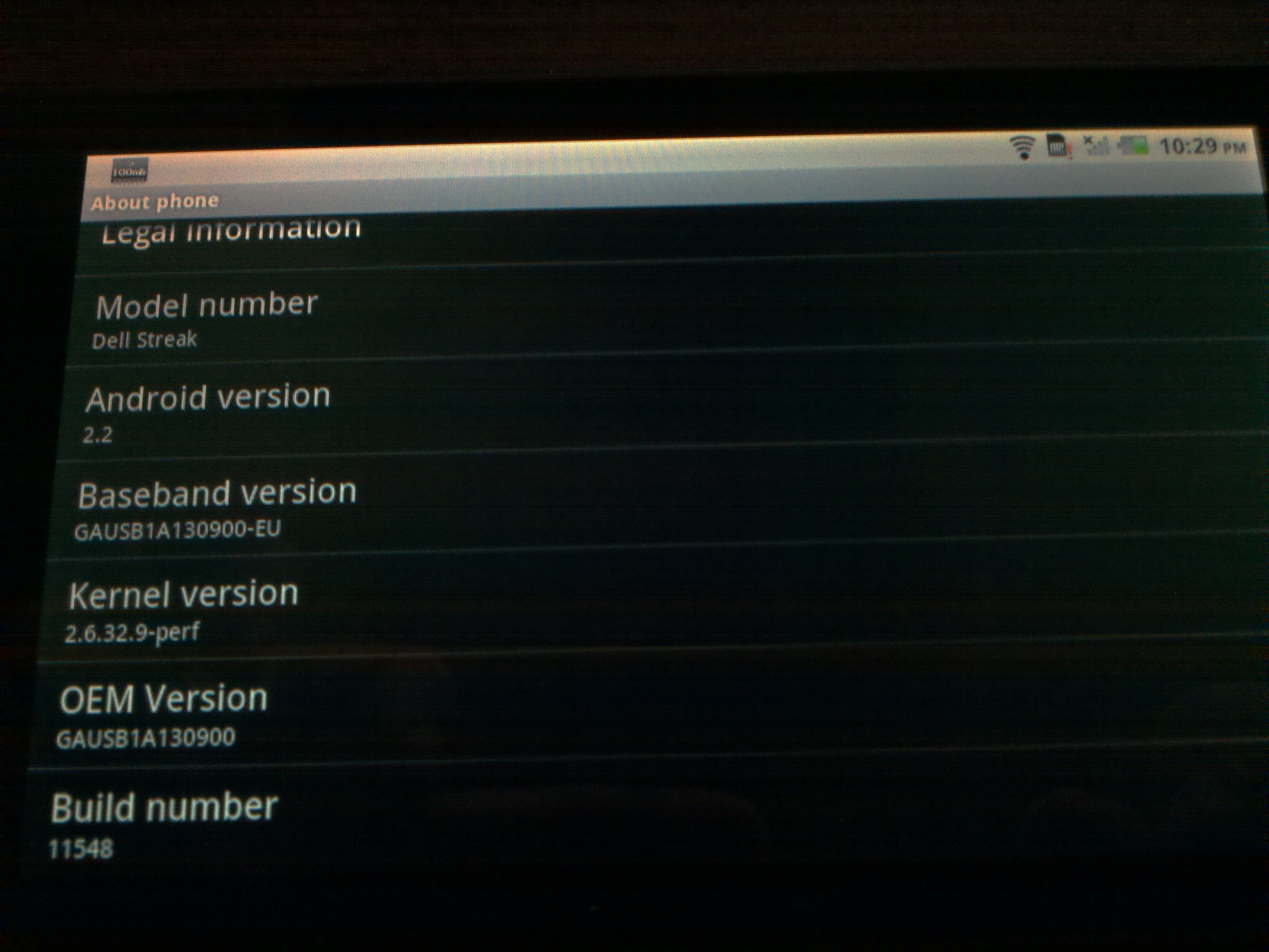

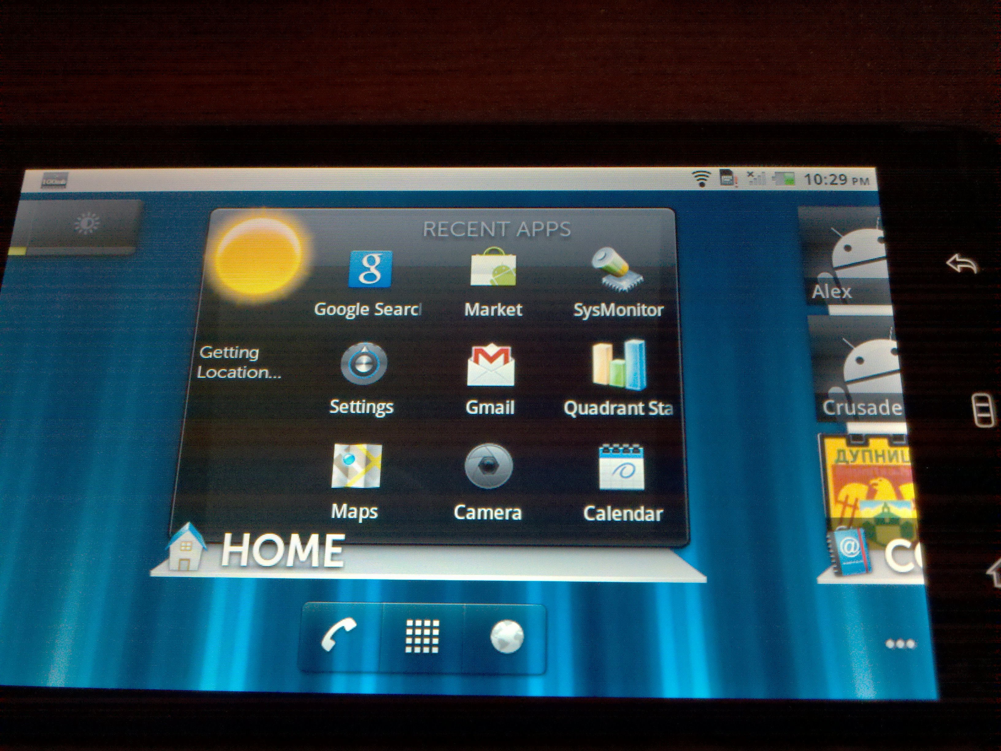

5. Следват няколко рестарта и ще се появи и така жадуваното Froyo:
Не знам защо Dell и другите производители правят подобни „по етапни“ пускания на ъпдейтите си, защо изнервят потребителите с подобни бъгове (тука има, тука няма)… Важното е, че накрая всичко свърши добре и вече имам Froyo на Streak-a.
