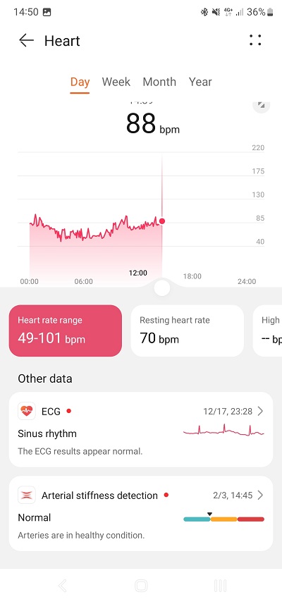

След като вече (надявам се) е малко по-ясно какво е Артериална Ригидност (Еластичност) е време да си „поиграем“ и с Watch GT 3 Pro и да проведем няколко теста. За целта ще ви трябва и самият Watch GT 3 Pro, както и смартфон с инсталирана последна версия на Huawei Health. Самият Health не е задължителен за изпълнение на самото измерване, но чрез него първо ще трябва да активирате възможността за изпълнение на теста „Arterial Stiffness“.  Намира се в меню „Heart“ (Сърце) т.е. не е обособена функционалност в главното меню (в „Сърце“ е и функционалността ЕКГ, за която ще стане дума по-надолу). Изисква се да се логнете във вашият акаунт Huawei ID, да се съгласите с няколко условия за провеждане на теста (като например, че това не е официален медицински тест и не трябва да предприемате каквото и да било самолечение, базирано на резултатът от теста, и прочие подобни неща). А и в последствие чрез Huawei Health се води статистика за направените вече измервания, както и е налице допълнителна информация относно AP, PWV и разни други неща, свързани с този тест и резултатите от него.

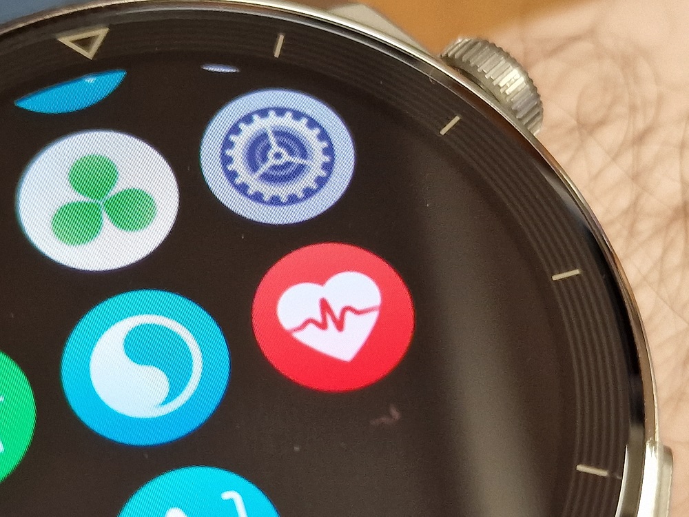

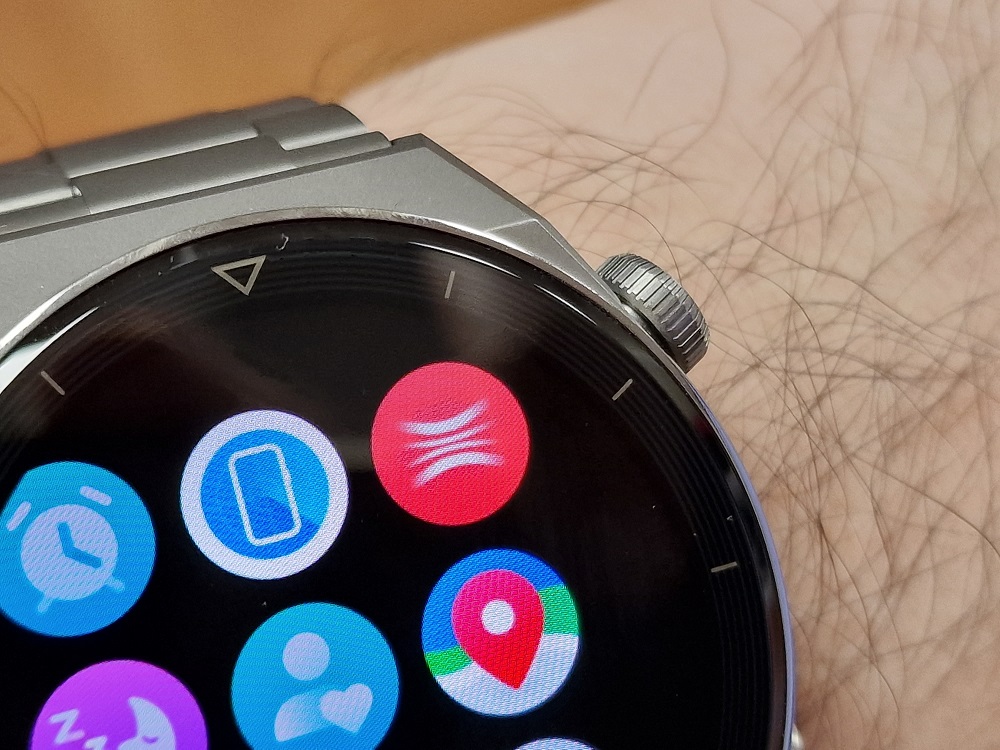

В менюто на самият Watch GT 3 Pro е налице една икона (на снимката), която указва именно АР – за разлика, например, от измерването на пулса, което го виждате на отделен екран на часовника (т.е. бърз достъп в реално време), за АР ще използвате иконката (между другото, същото важи и за ЕКГ). Теста се провежда за 30 секунди, като за целта е необходимо да спазите някои условности:

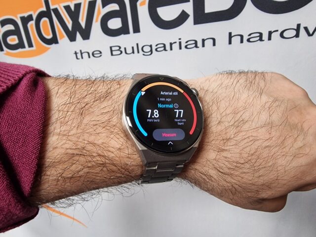

Приемаме, че сте спазили всички условности, активирате „АР“ чрез съответната иконка от менюто на Watch GT 3 Pro, и можете да стартирате теста чрез докосване на сензора на часовника с вашият пръст (докосването трябва да е леко, но плътно, без да натискате прекалено много):

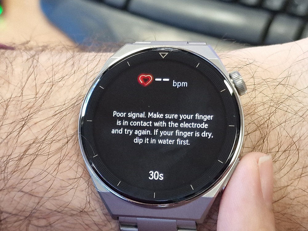

След стартиране трябва да изчакате споменатите 30 секунди, през които теста се провежда, а информацията, която се визуализира, е за вашият сърдечен пулс (ритъм). Ако са налице големи амплитуди в показаните стойност (разлики, достигащи до 20 еденици) e добре да проверите дали вашата ръка (върху която се намира часовника) не е навлажнена или изпотена, или пък не е налице някакво вълнение, което (логично) води до промяна на вашият сърдечен пулс. Защо това е важно – стане дума малко по-горе. Ако пък видите следното съобщение…
… това ще означава, че контактът между вашият пръст и сензора е неоптимален и ще трябва да репозиционирате пръста. Понякога отнема няколко опита, докато не му „хванете цаката“, но в крайна сметка, след споменатите 30 секунди, ще видите и резултатът от теста:

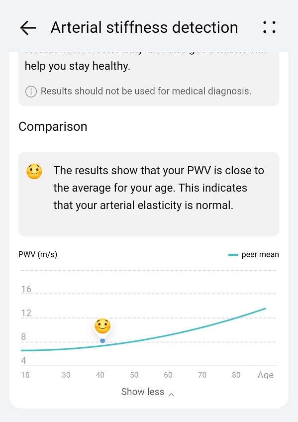

Според вашата възраст ще имате и съответните диапазони (зеленo-син, жълт, червен), които указват граничните стойности за „нормална еластичност“, „нарушена еластичност“ и „много влошена еластичност“. Тук отново ще повторя (или потретя), че резултатът в PWV е за сравнителна оценка и по никакъв начин не трябва да се смята за „крайна инстанция“ и да води до предприемане на някакъв тип самолечение. Но пък ако имате повишени стойности на PWV, това е една добра основа за записване на час при кардиолог, ако сметнете за необходимо.

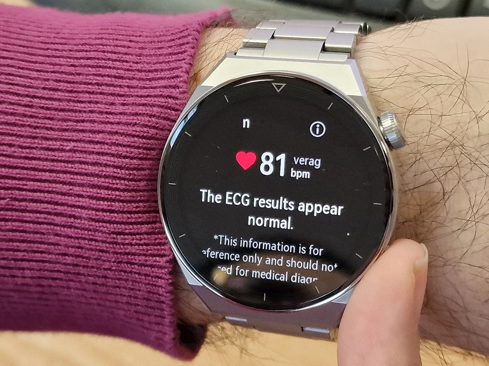

… значи теста не се случва адекватно, или сърдечният ви ритъм не е „както трябва“ (това, обаче, със сигурност ще го усетите и без часовника и направата на ЕКГ, така че по-вероятно е първата възможност, пък и най-вероятно ще видите съобщението за лош контакт с електрода). За целта ще трябва да репозиционирате вашият пръст върху електрода, или да натиснете малко повече (ако докосвате едвам-едвам електрода) или обратното – да отпуснете леко натиска (ако той е ненужно силен). Ако всичко е ОК с вашият сърдечен ритъм, ще видите съответният резултат –

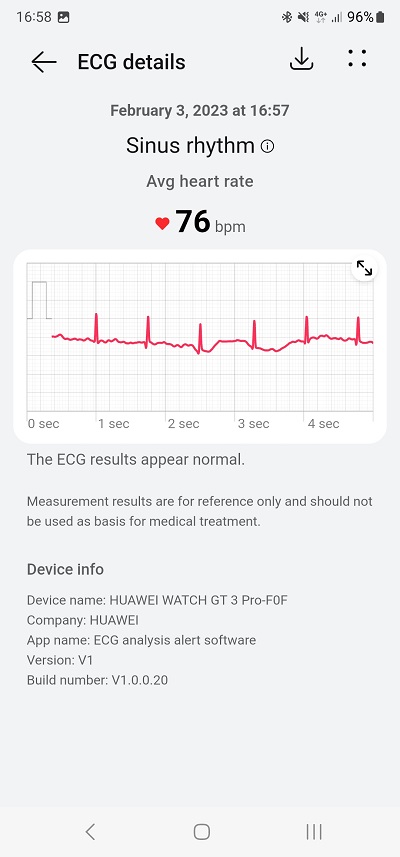

Що се отнася до по-подробна графика на ЕКГ, която да можете да проследите в пълната ѝ дължина, ще трябва да отворите приложението Huawei Health, където освен текущият тест ще можете да проверите и (или сравните със) предходни резултати.
