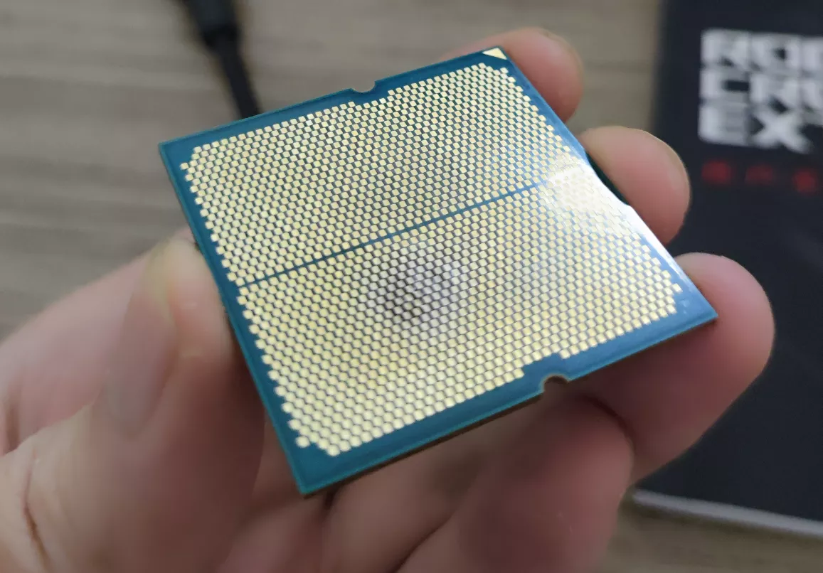

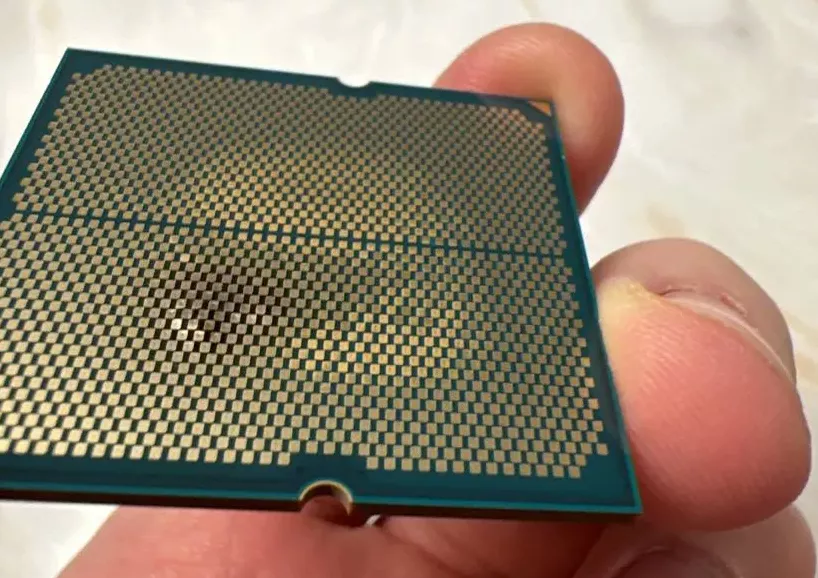

Вчера писахме  за появата на сигнали от потребители за изгорели процесори Ryzen 7000 X3D, които в буквално избухнаха в интернет през последните дни. Повредените чипове не само са издути и са прегрели до точка, до която са се разпоили контактните падове, но също така са причинили значителни щети на дънните платки, в които са инсталирани.

Модерните чипове на AMD често работят на своите термични граници, за да изстискат всяка последна капка производителност в техния безопасен термичен диапазон. Не е необичайно тези чипове да работят при 95C по време на нормална работа и автоматично да продължават да увеличават черпената енергия, докато не нахвърлят безопасната граница и бъдат върнати обратно, за да останат в рамките на безопасна температура. В този случай липсата на температурни сензори и защитни механизми освобождава чипа да получава повече мощност отвъд препоръчителните безопасни граници. Това прекомерно потребление на енергия води до прегряване, което в крайна сметка причинява физическа повреда на чипа, като издуването, което виждаме от външната страна от няколкото публикувани снимки на пострадали чипове, или разпояването, съобщено от Der8auer.
Чипът получава прекомерен голям ток през сокета на дънната платка по време на тази своеобразна смъртоносна спирала, което води до видимата повреда, която можем да видим в сокета на vCore пиновете и издуването на LGA падовете на чипа. Въпреки това, по-малко видимите щети се простират и до CPU SoC, CPU_VDDCR_SOC и CPU VDD MSIC линии/пинове — те просто не черпят достатъчно голям ток, за да оставят видимо изгаряне, както виждаме с vCore пиновете.
