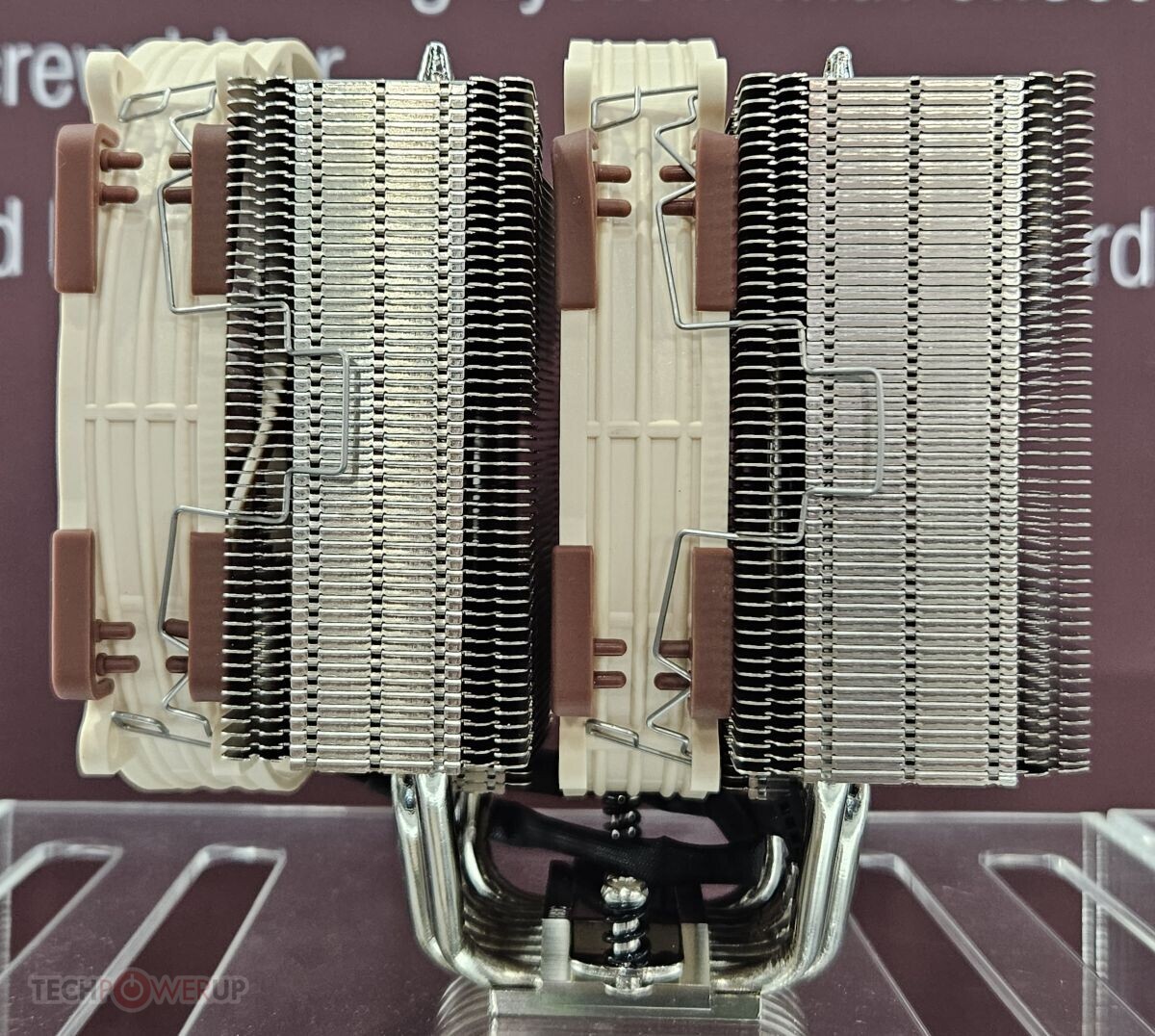

Някои от първите снимки на следващото поколение процесорен охладител Noctua NH-D15 (2024 г.), показан на Computex 2023. NH-D15 е един от пионерите от този тип „двойна кула“ охлаждания, но пристига с „редактиран“ дизайн, включително двата големи стека с перки, които са проектирани да не възпрепятстват компонентите около сокета на процесора, като VRM и SSD радиаторите, задните I/O портове и разбира се модулите с паметта. Ребрата са по-плътни, с намалено разстояние между тях от 1,6 mm (в сравнение с 1,9 mm на оригиналния NH-D15), което означава 20% повече повърхностна площ за разсейване на топлината.

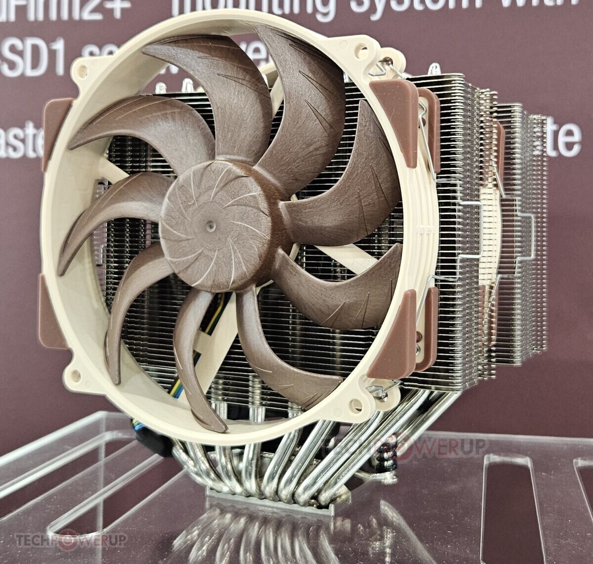

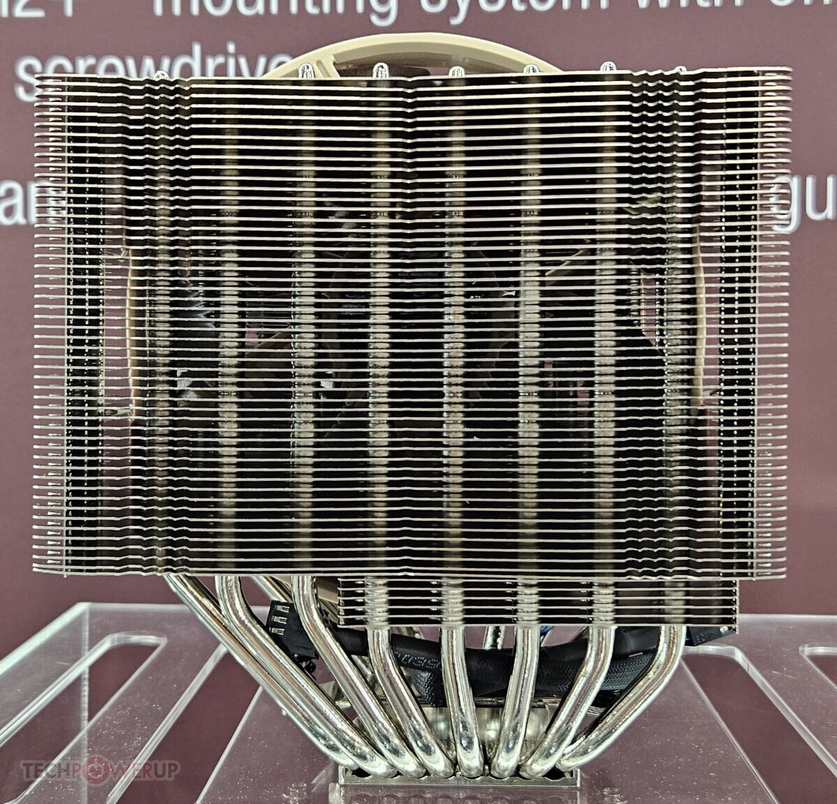

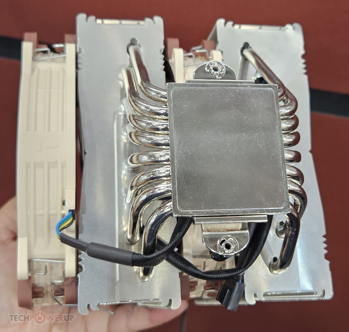

Контактната основа на радиатора остава плочка от никелирана мед, но Noctua е увеличила на осем топлинните тръби, които са с диаметър 6 mm, в сравнение с шестте при предишното поколение. Топлинните тръби влизат в контакт с почти цялата плочка, така че този охладител трябва да е подходящ дори за процесори, базирани на чиплети. За вентилацията се грижат два включени в комплекта 140 mm вентилатора от „следващо поколение“, които предлагат превъзходна производителност и шумови характеристики в сравнение с всичко настоящо в гамата на Noctua.
Охладителят използва модул за закрепване SecuFirm 2+ на Noctua и има пружинни винтове за смекчаване на прекомерния монтажен натиск, който може да огъне PCB на дънната платка. Noctua ще включва в комплекта контейнер с термопаста NT-H2 (9 W/mK) и защита срещу разтичане на пастата – NA-TPG1. Компанията планира да пусне този охладител през второто тримесечие на 2024 г.
