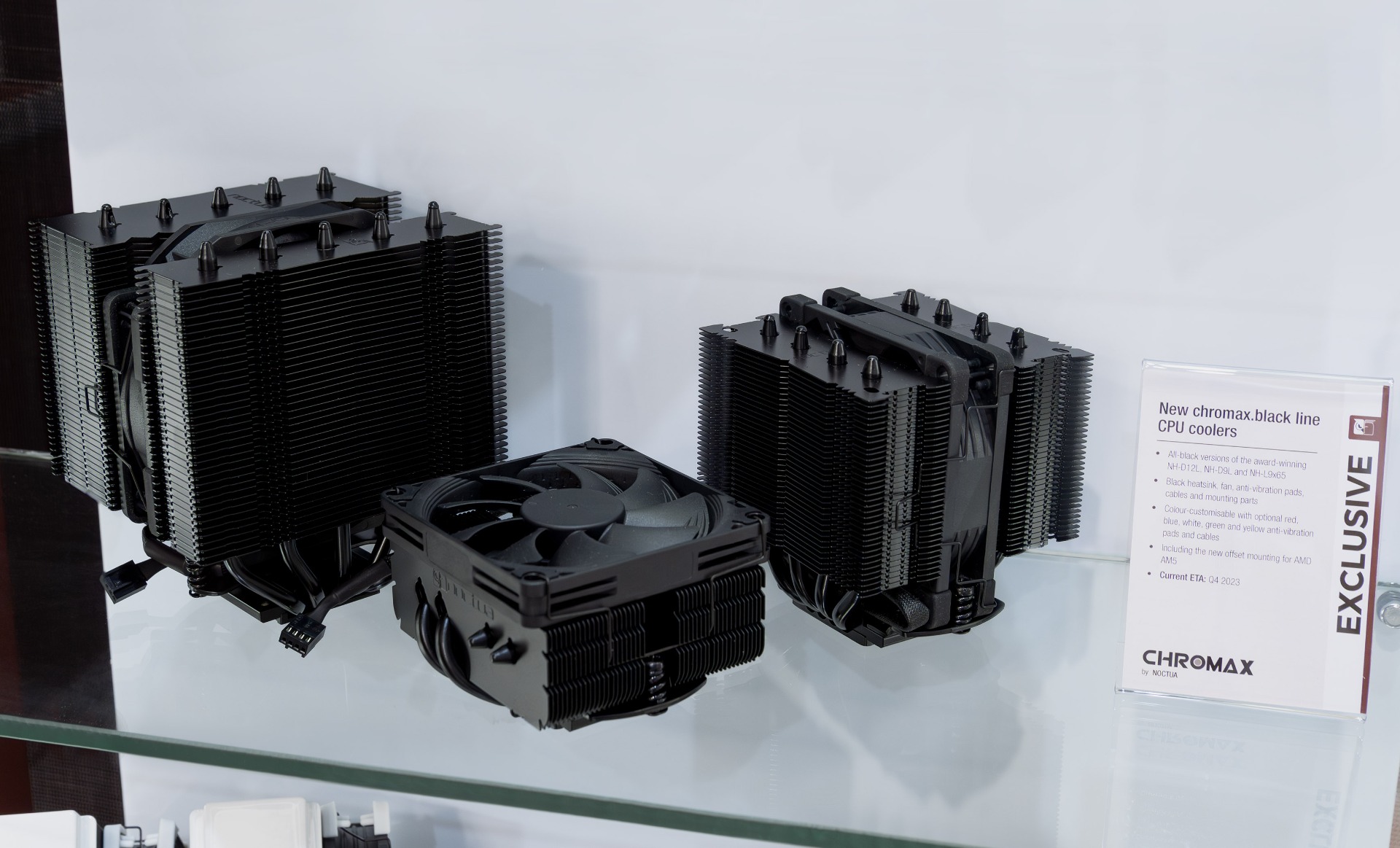

Други показани артикули включват chromax.black версии на познатите модели процесорни охладители NH-D12L, NH-D9L и NH-L9x65, които са

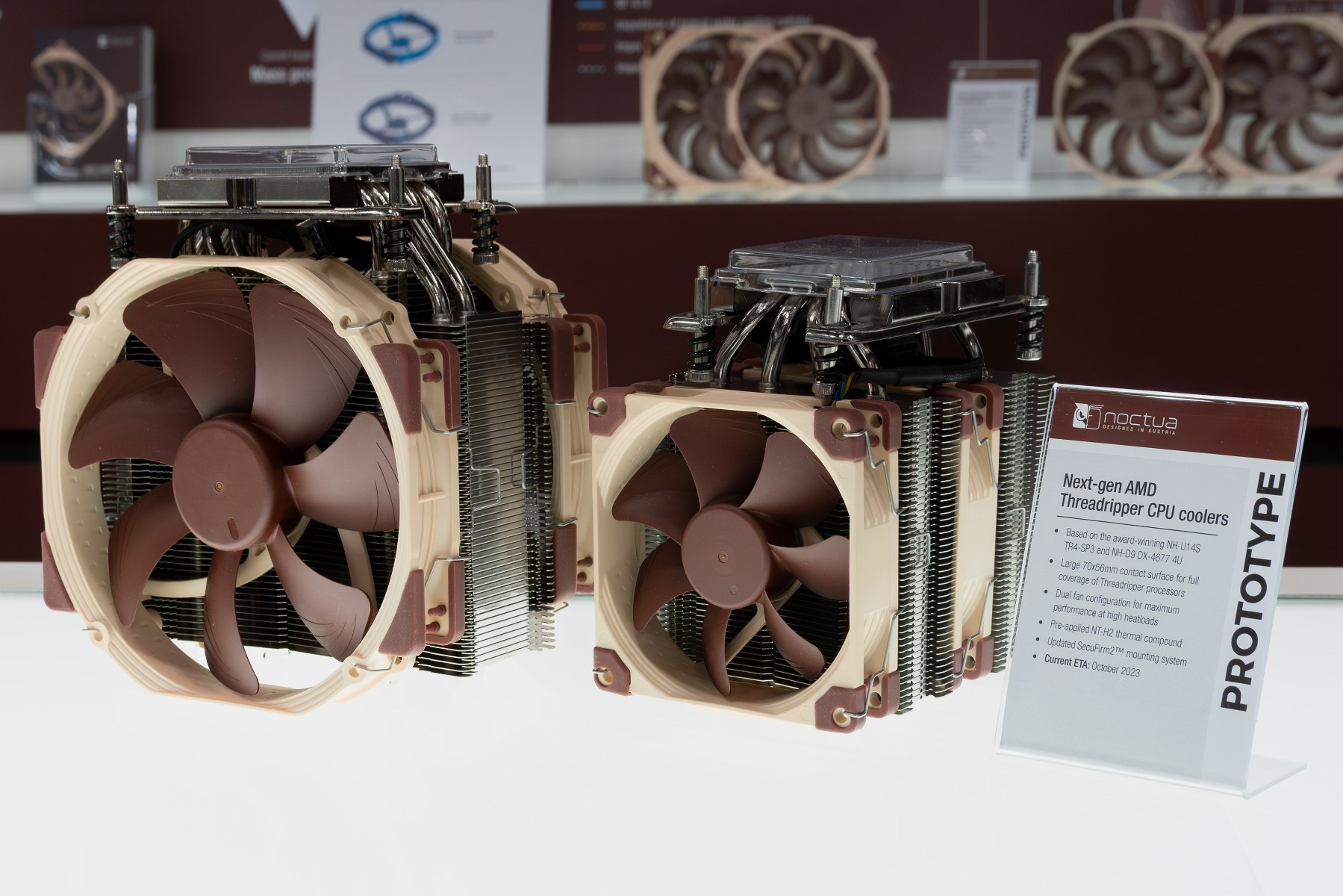

планирани за пускане през четвърто тримесечие на 2023 г., както и 14 см и 9 см охладители за следващото поколение AMD Threadripper процесори, които Noctua възнамерява да представи през октомври.

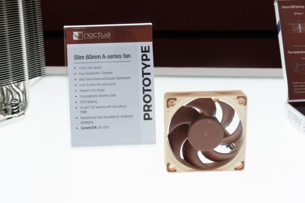

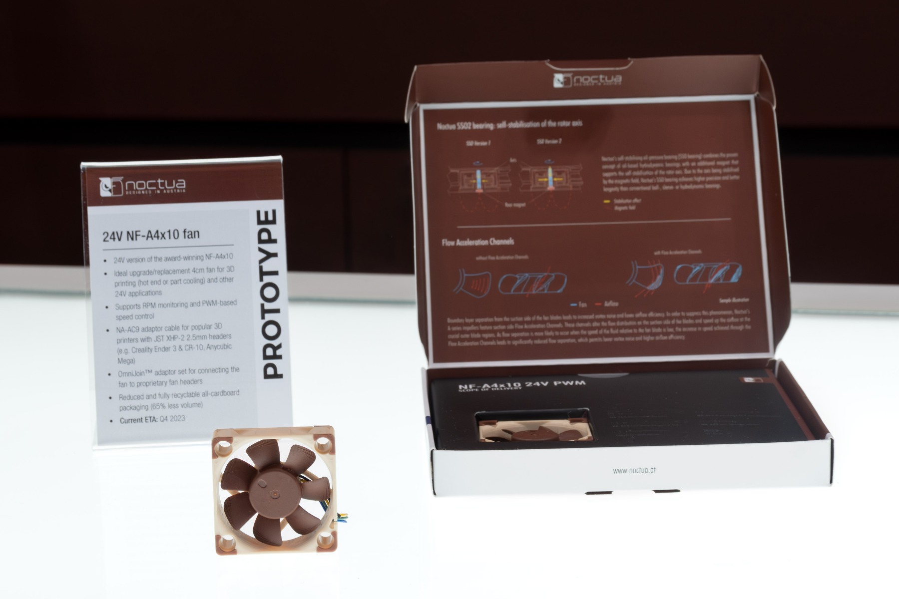

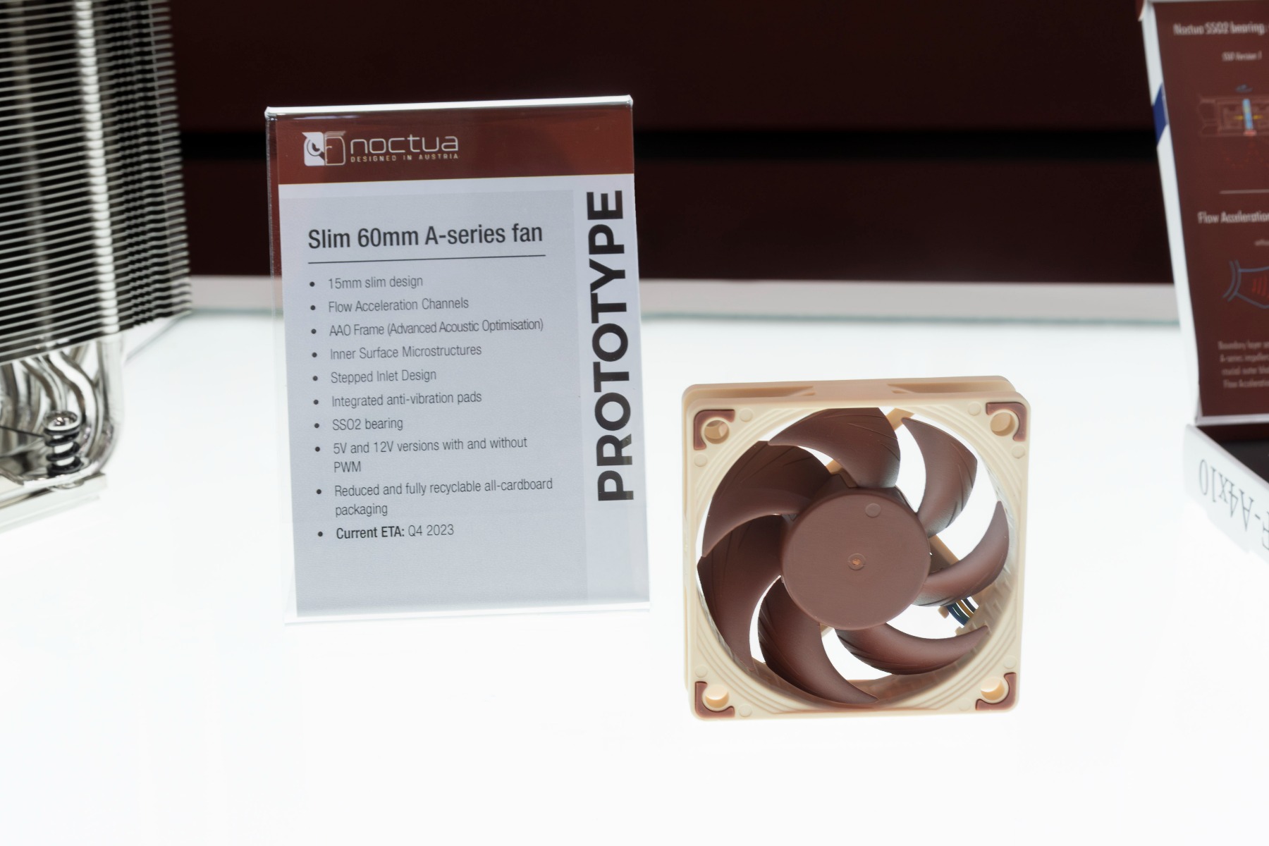

Също така както новата 24V версия на NF-A4x10, така и новият тънък 60-милиметров вентилатор бяха показани в окончателните си производствени версии и трябва да бъдат готови за пускане през четвърто тримесечие тази година.

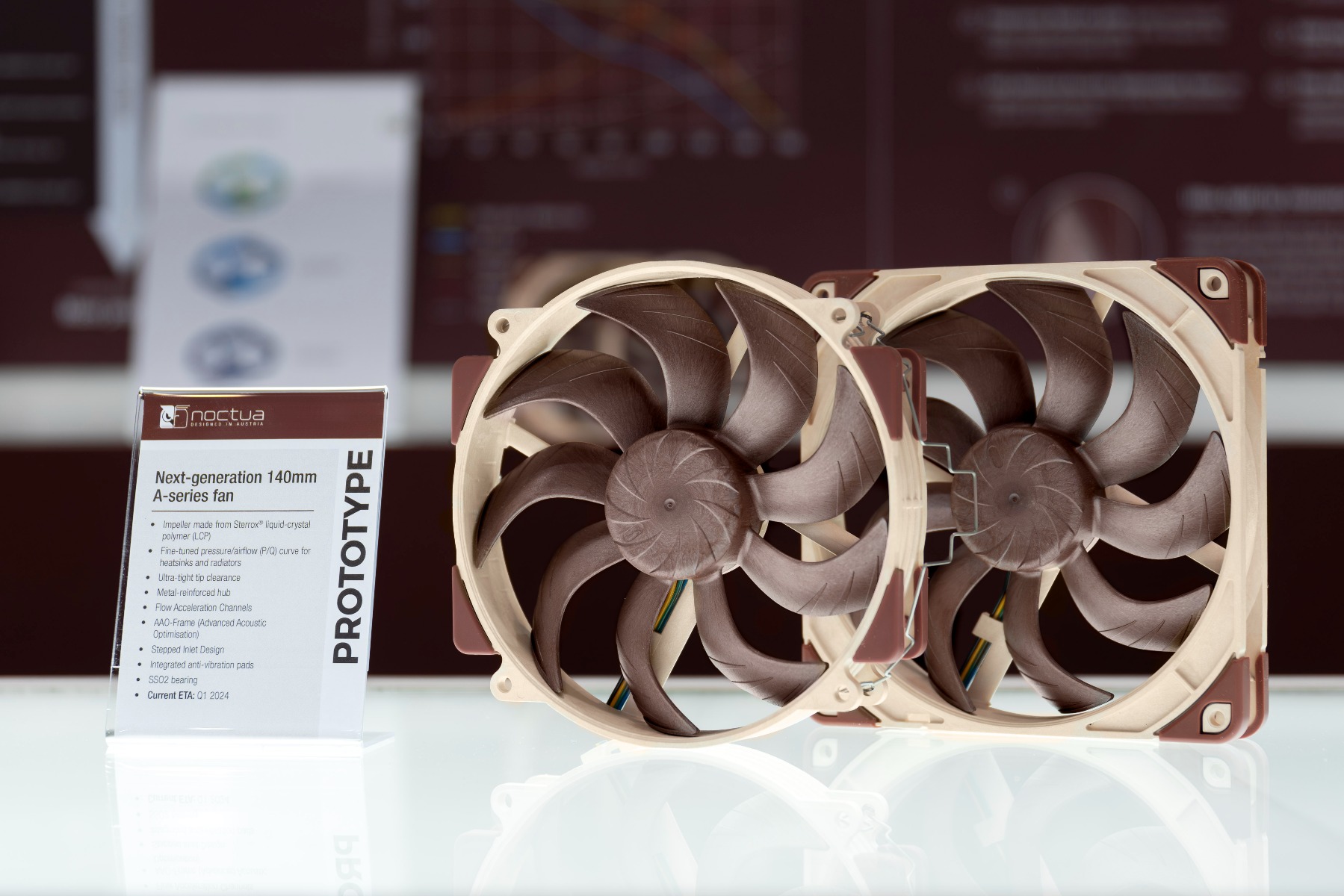

Noctua също така хвърли светлина за процеса на разработка на своя предстоящ 140 mm вентилатор от следващо поколение, както и предварителен преглед на второто поколение охладител NH-D15 (за който писахме вече), който ще използва този вентилатор.
Очакваният от потребителите следващо поколение 140 mm вентилатор на Noctua беше обект на многократни забавяния. На Computex, Noctua сподели предизвикателствата на процеса на разработка и производството на този вентилатор. Въпреки че проектът беше стартиран още през 2015 г., той се разтегли до 2020 г. с няколкото итеративни цикъла на обратна връзка с нови подходи в конструкцията, докато най-накрая беше достигнат показателят за производителност за осигуряване на значително подобрение спрямо NF-A14 и NF-A12x25 с адаптери NA-FMA1. До октомври 2021 г. проектът беше финализиран за производство и беше започната фазата на инструментална екипировка. След проектиране, производство и валидиране на инструмента за леене под налягане, последната фаза на валидиране започна през юни 2022 г. За съжаление, тестът за валидиране на производството (MVT) разкри отклонение в главината на вентилатора след няколко години употреба при повишени температури, както е симулирано от този ускорен тест за целия му жизнен цикъл. Тъй като MVT валидирането изисква работа 4 месеца и отнема няколко седмици за подготовка и анализ, това накара Noctua да отложи пускането на вентилатора с една година в края на 2022 г., за да даде достатъчно време за анализ на първопричината, коригиращи действия и повторение на Теста. След като температурните колебания в охлаждащия флуид бяха идентифицирани като първопричина и коригирани, вторият MVT тест премина, но дългосрочното валидиране на термично пълзене (LTCV) показа проблеми с толеранса поради монтажно налягане от щипките за закрепване на вентилатора на радиатора и монтажните винтове на радиатора. За да избегне този проблем, Noctua сега планира да използва Sterrox® LCP не само за работното колело, но също така и за рамката на вентилатора, за да направи вентилатора по-устойчив на външен стрес. Ако текущите валидиращи тестове не покажат допълнителни проблеми, Noctua има за цел да започне масово производство в края на 2023 г. и да пусне вентилатора на пазара през първото тримесечие на 2024 г.
Това, което прави 140-милиметровия вентилатор от следващо поколение толкова много предизвикателен за производство, е неговият ултратесен просвет на върха от само 0,7 mm, което е по-трудно за изпълнение от 0,5 mm на NF-A12x25 поради по-дългия радиус на лопатките, по-високите центробежни сили и по-високите въртящи се маси. Това води до изключително тесни допуски, при които малки отклонения в диапазона от една десета от милиметъра могат да предизвикат опасения за целевия жизнен цикъл от повече от 10 години. Въпреки че увеличаването на хлабината би било лесно решение, то би било сериозно наказание за производителността поради увеличените завихряния на върха на лопатките и обратния поток при приложения с високо съпротивление.
Поради това компанията се е отдала напълно за преодоляването на предизвикателствата в масовото производство, за да може да се възползва от пълния потенциал на вентилатора за осигуряване на подобрения с до 3°C при нормален шум в сравнение с NF-A14 на типичен 140 mm радиатор при 200 W топлинно натоварване.

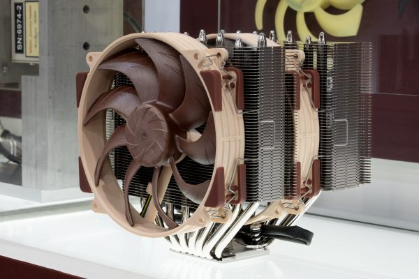

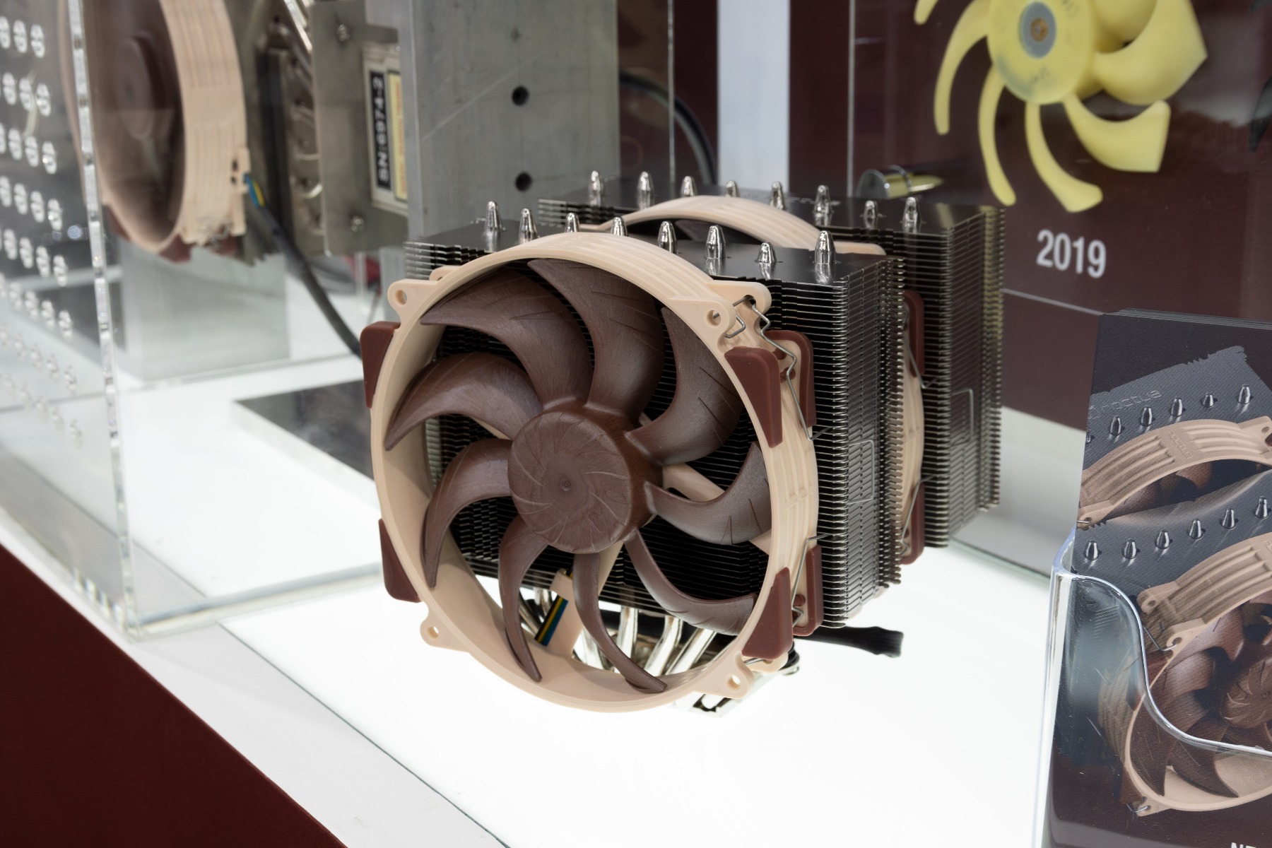

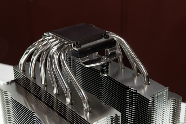

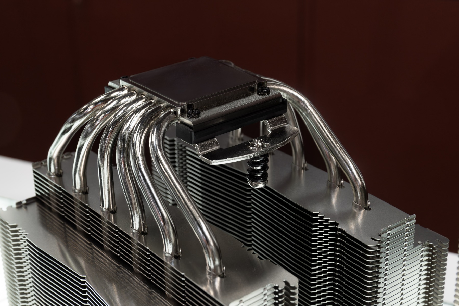

Тъй като всепризнатия процесорен охладител NH-D15 ще използва същия 140 mm вентилатор от следващо поколение, времевата линия за второто му поколение зависи от времевата линия на вентилатора и целта е за старт през второто тримесечие на 2024 г., ако няма допълнителни забавяния с вентилатора.

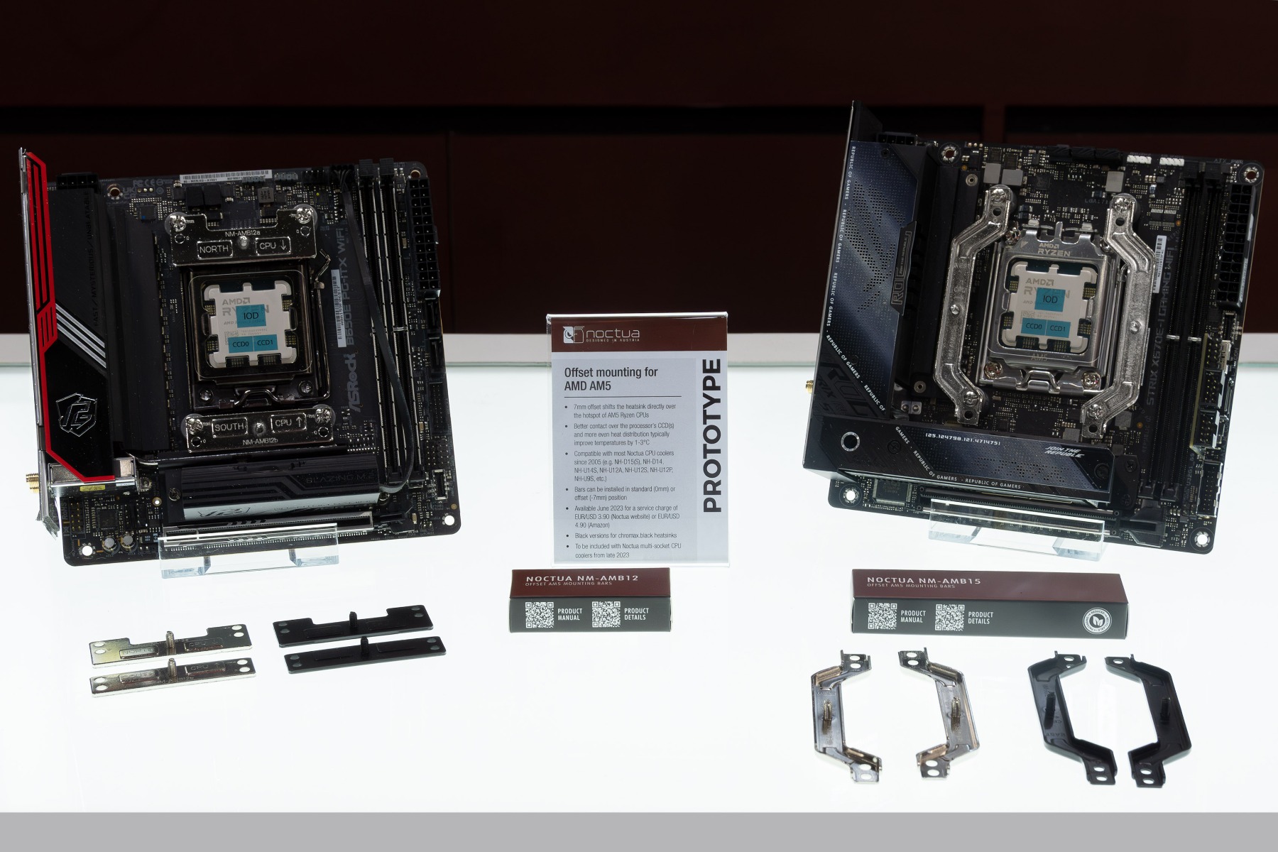

Благодарение на превъзходната P/Q производителност на новия вентилатор, може да се намали стъпката на ребрата на радиатора от 1,9 на 1,6 mm, увеличавайки повърхността му с 20%, без да се увеличава размера. Това в добавка с увеличението от 6 на 8 топлинни тръби са ключът към превъзходната производителност на новото поколение NH-D15. Демонстрацията на живо на място при топлинно натоварване от 300 W илюстрира подобрение от около 3-3,5°C. Докато следващото поколение 140 mm вентилатор и охладител NH-D15 няма да бъдат на пазара преди следващата година, новите изместващи монтажни планки на Noctua за AMD AM5 процесорите ще бъдат пуснати в средата на юни тази година. Чрез изместване на радиатора със 7 mm към южната страна на сокета, се прилага повече натиск точно над CCD-та на процесора. Този подобрен контакт точно в горещата точка на процесора може значително да намали температурите на процесора, като типичните подобрения са в диапазона от 1-3°C. Новите офсетни монтажни планки в началото ще бъдат достъпни чрез уебсайта на Noctua  или Amazon.

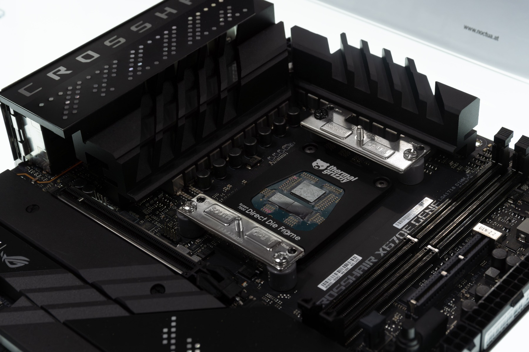

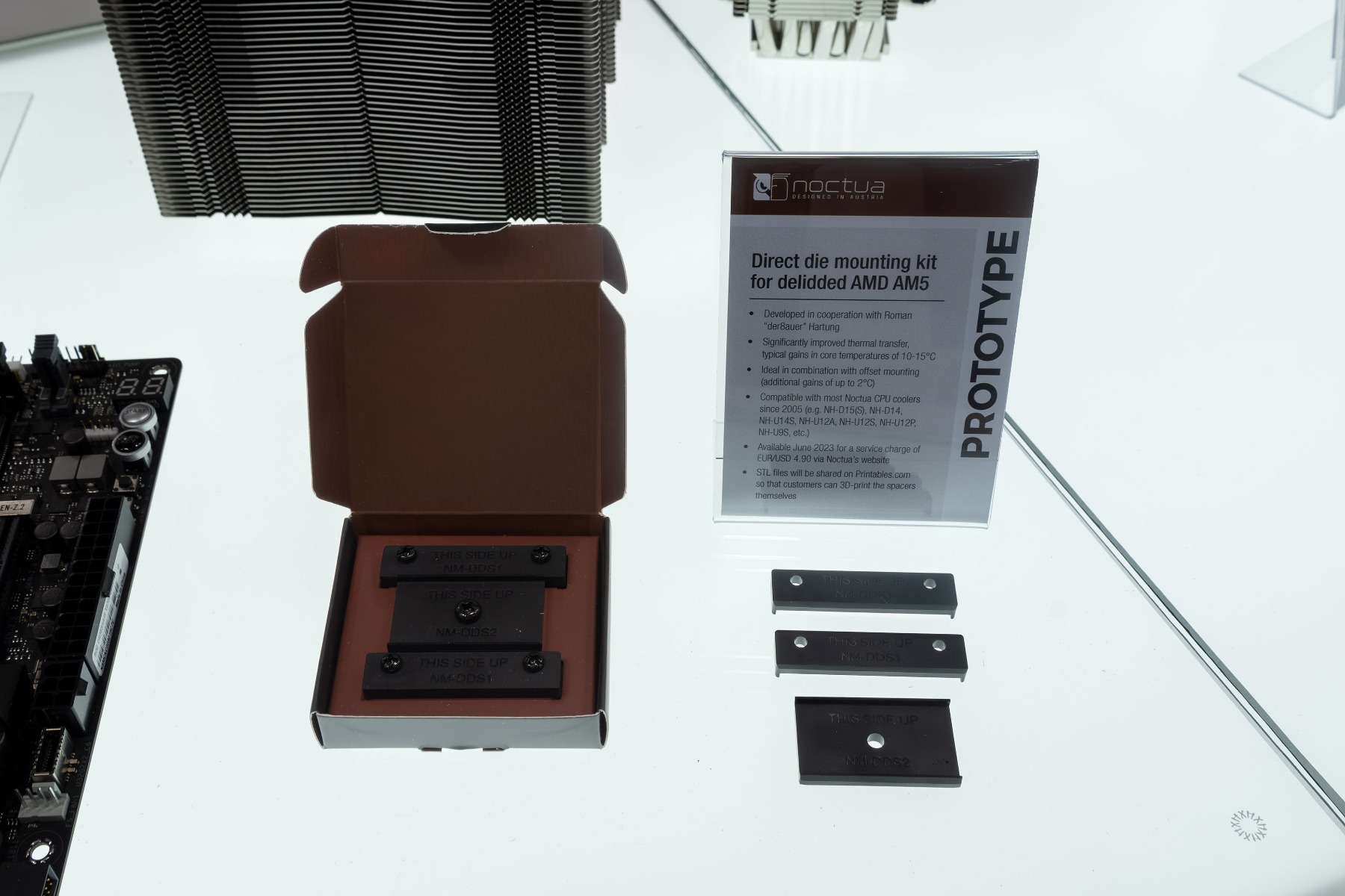

За по-нататъшно оптимизиране на топлинните характеристики на AM5, Noctua показа дистанционни елементи за директен монтаж върху кристалите. Разработени в сътрудничество с Roman “der8auer” Hartung, дистанционните елементи правят възможно използването на процесорни охладители Noctua на AMD AM5 процесори. Премахването/делидването на интегрирания разпределител на топлина на процесора (капачката) и монтирането на радиатора директно върху силициевите кристали, позволява много по-ефективен термичен трансфер и по този начин може значително да се понижи температурите на процесора, като типичната печалба е в диапазона 10-15°C. Комплектът съдържа дистанционерни елементи, които се поставят под закрепващата скоба/и на радиатора, за да се компенсира височината на премахнатия топлинен разпределител, както и персонализирани, по-дълги винтове, които правят възможно инсталирането на закрепващите скоби с дистанционерите.
Всички други приспособления и консумативи, които са необходими за делидване и директно охлаждане на кристалите(инструмент за делидване, шим за защита на процесора, течен метал) трябва да се закупят отделно. Комплектът ще бъде наличен през уебсайта на Noctua за 4,90 евро от края на юни. Noctua също така ще направи 3D файловете достъпни чрез Printables.com, така че клиентите да могат сами да отпечатат спейсърите.
