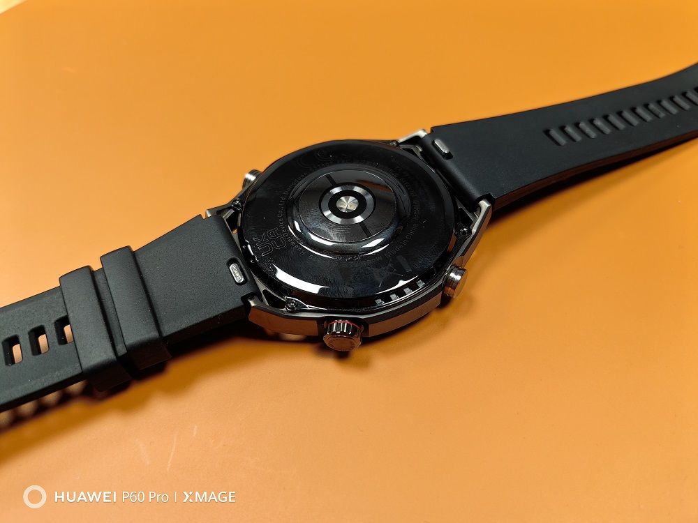

  • Батерия: 530 mAh Li-Polymer, безжично зареждане

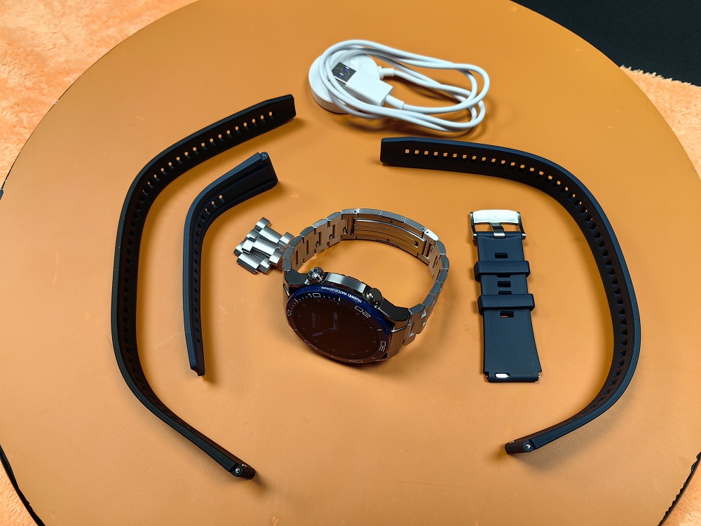

В окомплектовката към Huawei Watch Ultimate Explorer Edition налице са оригинално зарядно устройство, ръководство за потребителя, както и допълнителната каишка за използване при гмуркане. Що се отнася до Watch Ultimate Blue Voyage Edition, той разполага с допълнителна каишка HNBR, както и споменатата вече удължена версия за гмуркане.

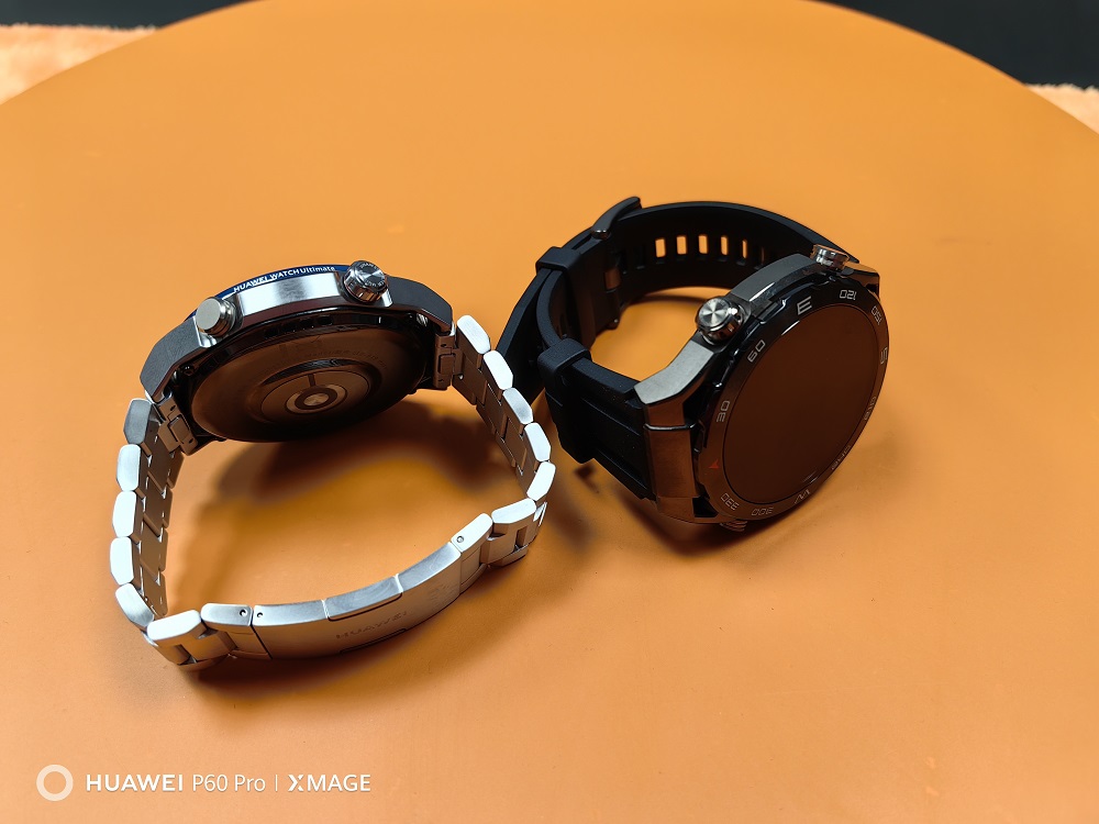

Ако започнем от материалната база на Watch Ultimate, веднага се набива на очи базираният на цирконий течен/аморфен метал, от който е изработено тялото на устроството (т.нар. „безел“ около дисплея е керамичен, керамична е и основата отдолу на часовника). Този материал е нещо, което няма да срещнете при традиционните часовници с по-приемлива цена (под 2000лв с ДДС, че дори и по-скъпи), a по-скоро в часовници, като например OMEGA Seamaster Liquimetal 300M DIVER. Този материал е със специфични характеристики, като например много ниско тегло и същевременно много висока издръжливост не само на нараняване, но и на топлинна деформация. Ако направим едно директно сравнение, с например титаниевото тяло на Huawei Watch GT 3 Pro – един също много здрав смарт часовник, при Watch Ultimate е налице 2.5х по-висока твърдост и 4.5х по-висока здравина на тялото на часовника, в комбинация с почти 20% понижение в теглото.
Много често първо правим снимки на продукта, след което го тестваме. Това е така, за да сме сигурни, че няма да се появи неволно нараняване, което в последствие да бъде видно на снимките и да развали потребителското усещане за продукта, При Watch Ultimate нарочно направихме снимките в последният момент – искахме да видите как изглежда този смарт часовник след почти 3 седмици разнообразно използване. Освен ежедневната му употреба като часовник, Watch Ultimate служеше и за фитнес помощник, като през цялото време нарочно не се съсредоточавах в „пазене“ на устройството т.е. всякакви волни или неволни удряния бяха просто „част от една 24/7 употреба на Watch Ultimate“. С две думи – не го мислих особено, каквото стане. Факт е, че към момента Watch Ultimate все още изглежда като чисто нов, без петънце или следа от употребата му, а поне 2-3 пъти се случи да го „засрещна“ с твърди предмети (разбира се, не беше нарочно). Часовника, така да се каже, е „бетон“. Модели смарт часовници на Huawei, като например Watch GT 3 Pro (титаниев) или Watch 3 Pro (титаниев) предоставят подобно ниво на здравина, но при Watch Ultimate се усеща една стабилност на още по-високо ниво – как точно се усеща ли? Ами много просто – веднага, когато неволно ударите часовника в нещо… и разберете колко е здрав. Най-добре ще ме разберат тези от вас, които са любители на силните и екстремните усещания, независимо дали става дума за море или планина. По обясними причини нямаше как да тестваме възможностите за гмуркане и издръжливост на до 100м подводни приключения, но спокойно можем да приемем заявката на Huawei и стандартите EN13319 и ISO22810.

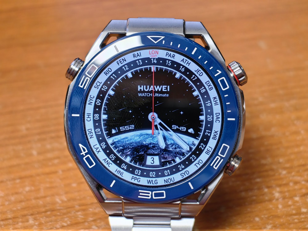

Едно от интересните предимства на Watch Ultimate е и неговият дисплей – да, той на пръв поглед изглежда като тези, които досега сме виждали при (например) Watch 3 Pro, или пък при Watch GT 3 Pro, но всъщност става дума за панел LTPO OLED 1.5″ (най-големият кръгъл OLED панел към момента при мобилните устройства) – LTPO е една от важните и определящи разлики тук. Tова е много важно не само за енергийната ефективност на часовника, но и за работата на AoD (Always On Display). Това е първият умен часовник на Huawei със LTPO OLED, като разделителната способност е 466х466 пиксела. Очаквано, екранът притежава сапфирено защитно покритие за повишена издръжливост на надрасквания и механични „атаки“.

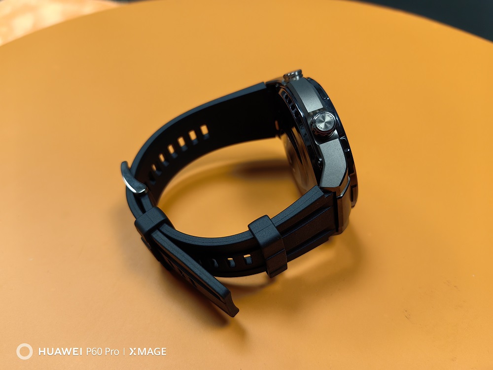

Що се отнася до вариантите на каишка, при Expedition Black е налице по-висок клас HNBR (Hydrogenated Nitrile Rubber) каишка, докато супер стилната титаниева каишка е оставена за Voyage Blue. На пръв поглед може да изглежда, че Watch Ultimate Expedition Black е екипиран с „някаква гумена каишка“, но всъщност това е висок клас каишка, която можете да срещнете при някои доста скъпи традиционни часовници, насочени към потребители с по-динамичен начин на живот. Тази HNBR каишка притежава доста различно (спрямо стандартните флуороеластомерни каишки) усещане и е много подходяща именно за употреба при по-активно ежедневие, при фитнес занимания (особено много!), водни спортове, планински преходи и прочие сходни занимания. Що се отнася до титаниевата каишка на Voyage Blue Edition, тя определено придава много стил и лукс към Watch Ultimate (ако изберете модела Voyage Blue Edition, към самият часовник получавате допълнително и HNBR каишка). Voyage Blue Edition може да се каже, че е най-луксозно изглеждащият смарт часовник, който сме виждали досега.

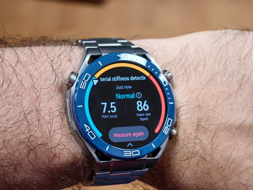

Функционалностите около мониторинг на различни физиологични параметри на човек са добре застъпени и при Watch Ultimate – получавате всички добре познати функционалности, включително и тест за Артериална Ригидност, температура на кожата и направата на ЕКГ. Но това са неща, които вече не могат да впечатлят феновете на часовниците на Huawei. Нещо, което определено привлича внимание е т.нар. Expedition Mode.

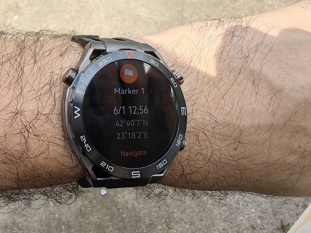

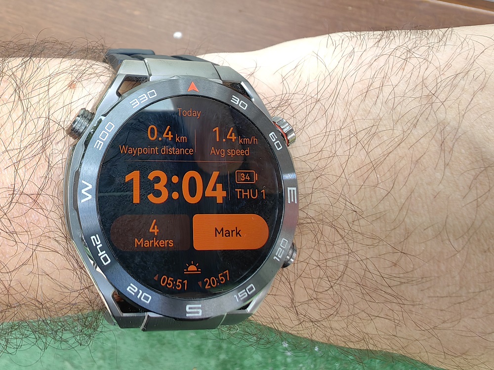

Този режим позволява да обикаляте по непознати места (независимо дали са планински или не), без да се притеснявате дали няма да се изгубите. Тук не говорим за градски условия, където можете да използвате Petal Maps (или Google Maps), а по-скоро за непознати местности, където се намирате по една или друга причина, но никога не сте разглеждали (или пък съставянето на нови маршрути за разглеждане на местности, където вече сте били).
Exploration Mode позволява да направите т.нар. „тракинг“ на вашето придвиждане и да оставяте „следи“ (marks), които в последствие да следвате по вашият път в обратната посока. Чрез няколкото екрана с информация (достъпни след скрол един под друг), в този режим Watch Ultimate директно визуализира информация за точен час, часове на изгрев и залез слънце, надморска височина, средна скорост на придвиждане, сърдечен ритъм, дистанция на придвижване, остатъчен заряд на батерията, както и споменатите „следи“ – тяхният брой до момента. Разходките из дивото и непознатото стават далеч по-лесни и безпроблемни.

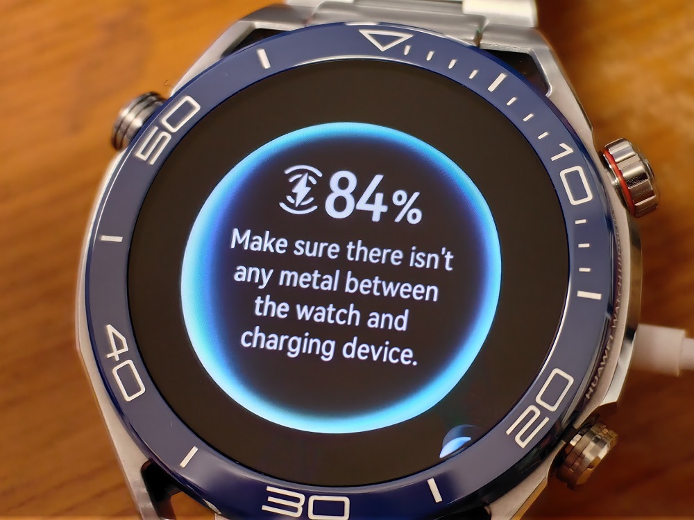

Новият Huawei Watch Ultimate e предвиден да издържа и дълго време между две зареждания на батерията до пълният капацитет от 530 mAh (т.е. 100%). Типично вече стана за смарт часовниците на Hauwei да предлагат големи периоди на автономност, като Watch Ultimate не е изключение – при по-икономична (от към активирани функционалности) употреба, часовника ше ви предостави (почти) 14 дни. Ние, обаче, определено не се интересуваме от такъв тип ограничена употреба – предпочитаме да активираме всичко интересно, включително целият набор от мониторинг на човешкото благосъстояние (наред с активен продължителен мониторинг на сърдечен ритъм, стрес, сън, кръвна сатурация и т.н., и т.н.), да го използваме активно за фитнес, както и да се провеждат разговори чрез свързаността Bluetooth. Така натоварен, Watch Ultimate постига почти 10 дни автономия, а ако добавим и постоянно активен Always On Display – автономията е около 8-9 дни. Повече от една цяла седмица на активна употреба. Наред с това получавате и супер бързо зареждане – до 100% за около 60 минути, тоест ако часовника ви покаже, че има само 10% остатъчен заред на батерията (който е достатъчен за да изкарате един стандартен ден, без Watch Ultimate да угасне), поставянето му за само 10 минути на фабричното зарядно ще добави достатъчно заряд, че да не го мислите до края дори на следващият ден.
