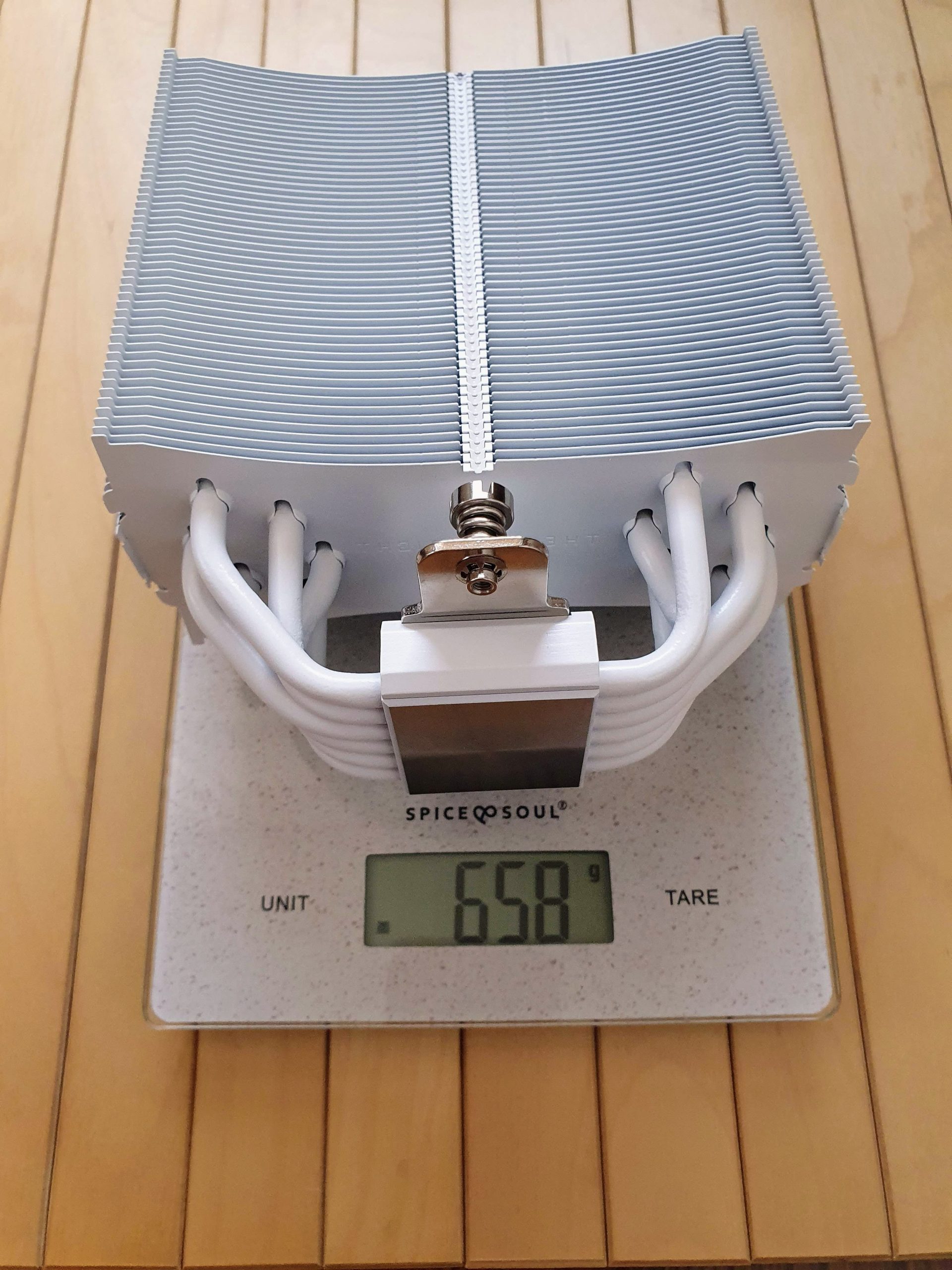

Охладителят запазва дизайна на оригиналната си версия – Ultra 120 Extreme, която преди около 15 години се справяше изключително успешно. С тегло от 660 грама, 6 топлинни тръби и масивна никелирана медна основа, вече имаме заявка за сериозни възможности, въпреки единичната кула. Като вземем предвид и двата солидни вентилатора (120 мм.), развиващи до 2150 оборота (rpm) и статично налягане до 2.87 mm H2O, очакванията стават още по-високи.

    • Тегло: 660 гр.
    • Топлинни тръби: 6 х 6 мм.
    • Основа: C1100, никелирана

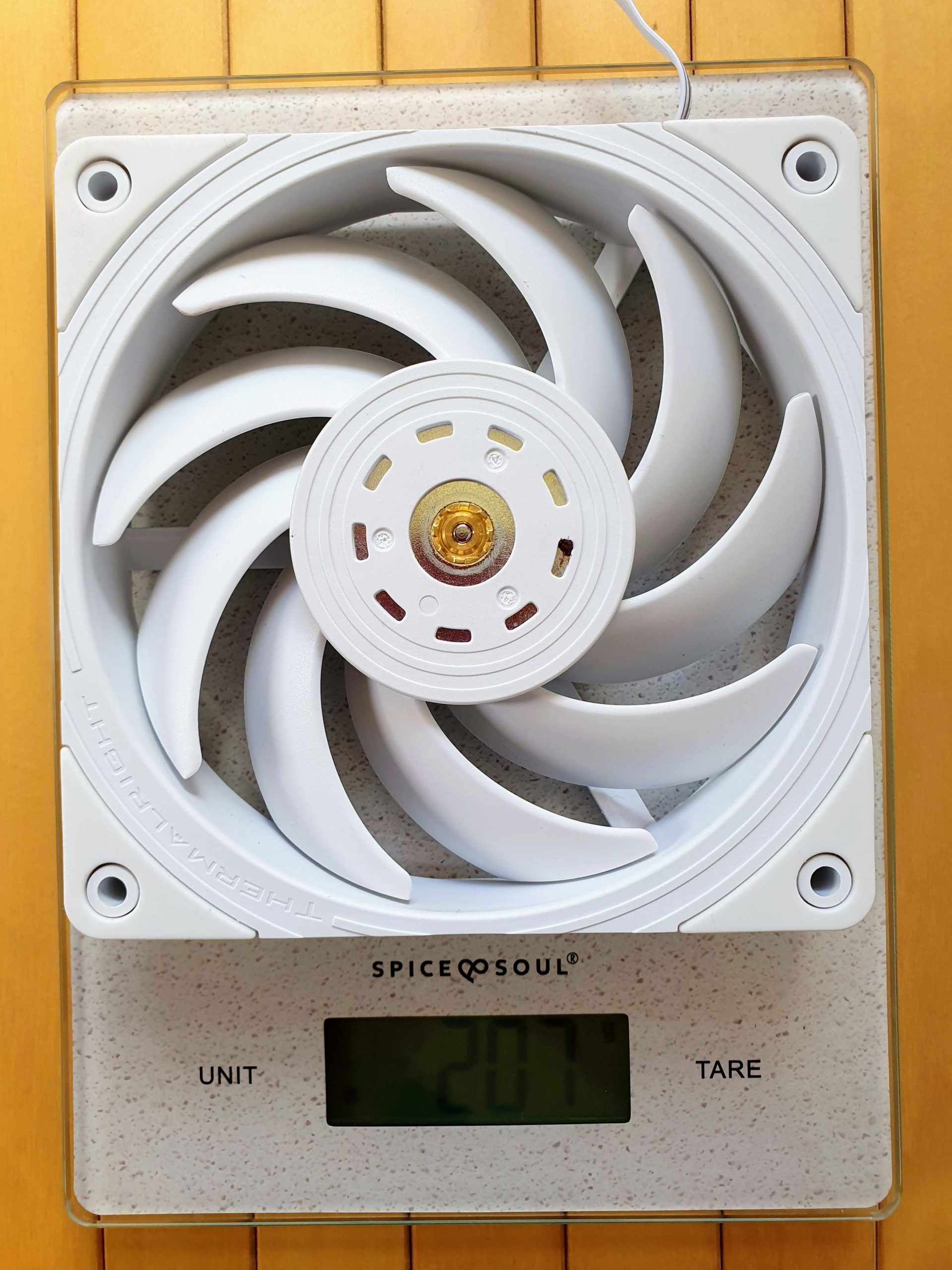

    • Вентилатори
      • Модел: TL-B12
      • Размери (Д/Ш/В): 120 / 120 / 25.6
      • Тегло: 205 гр.
      • Обороти: 2150 rpm (+/-10%)

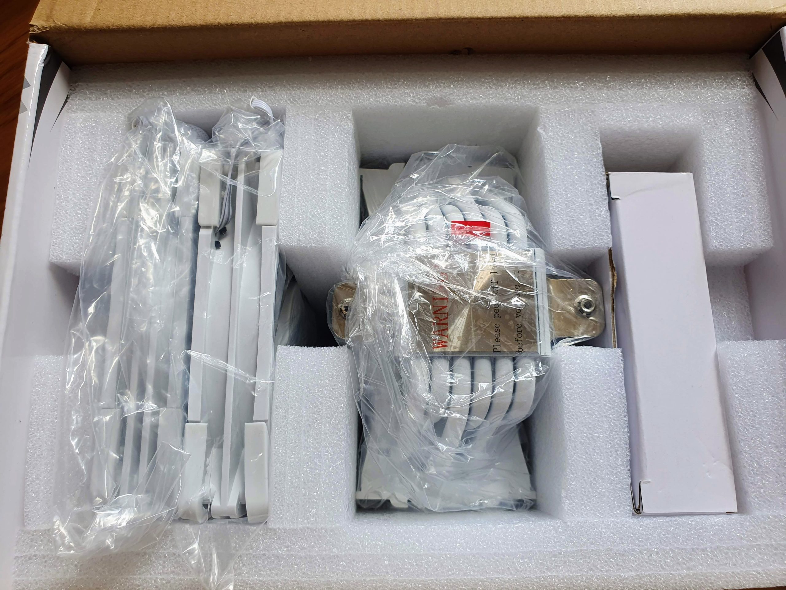

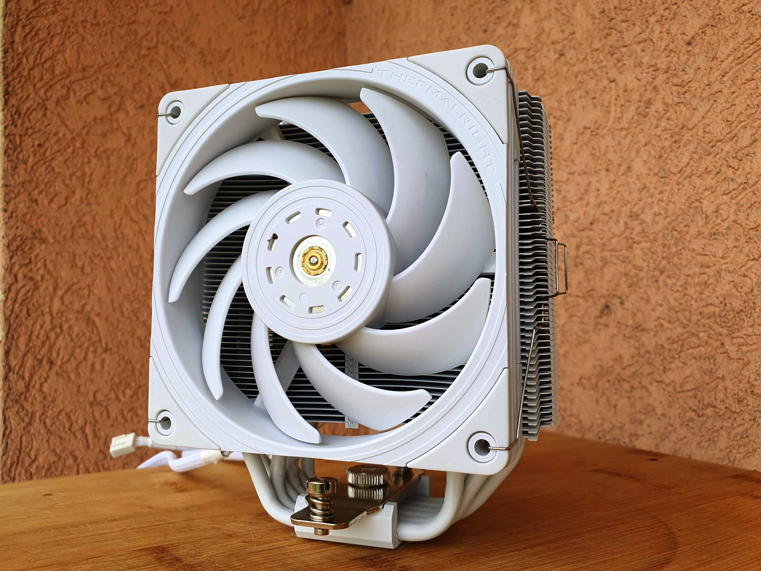

В голямата картонената кутия има здрава уплътняваща пяна, предпазваща отлично частите вътре. Двата вентилатора са опаковани отделно, има малка картонена кутия с аксесоарите, а самият охладител заема централно място. Допълнително е прибавен и комплект за монтаж на LGA1700.

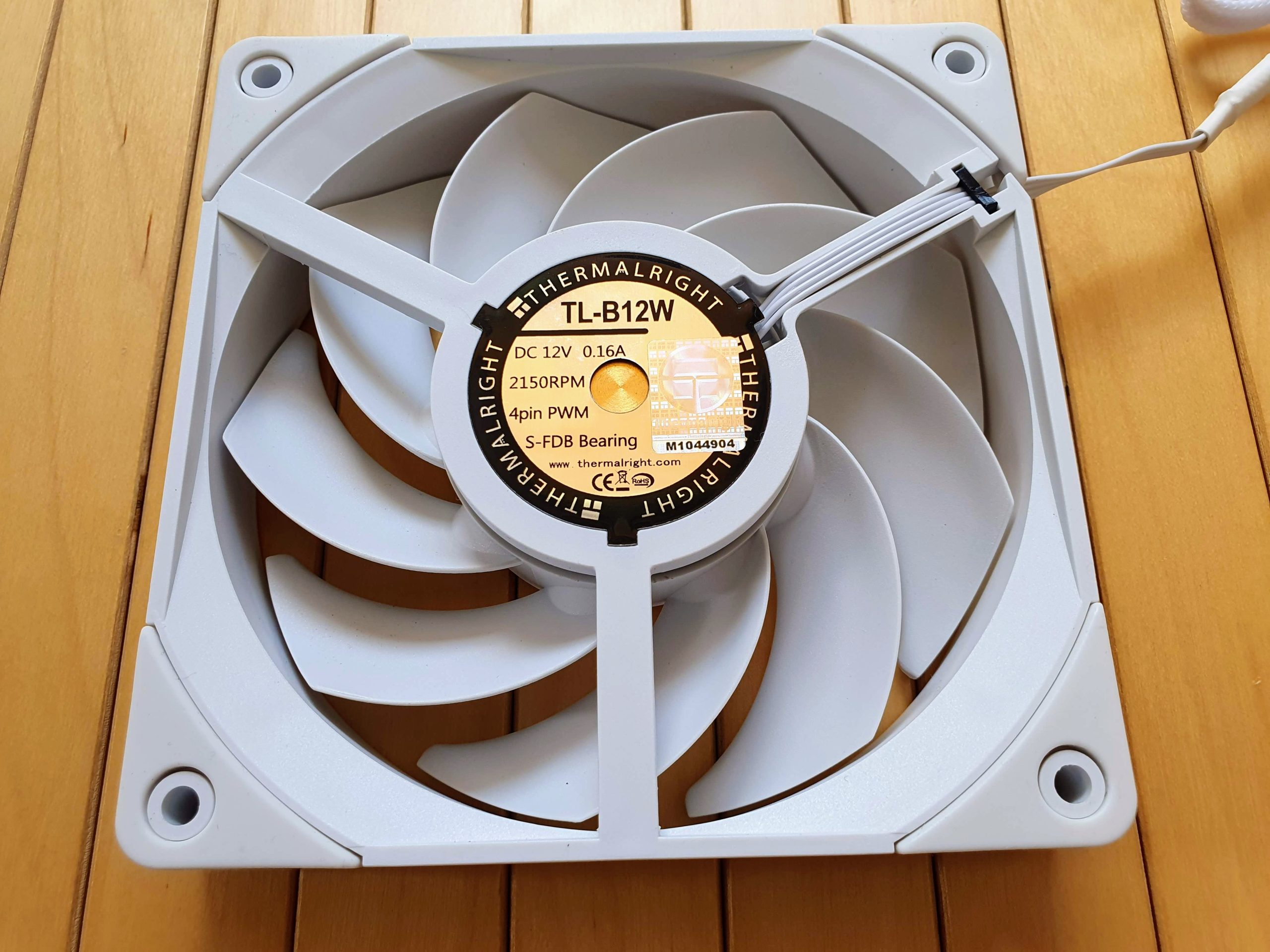

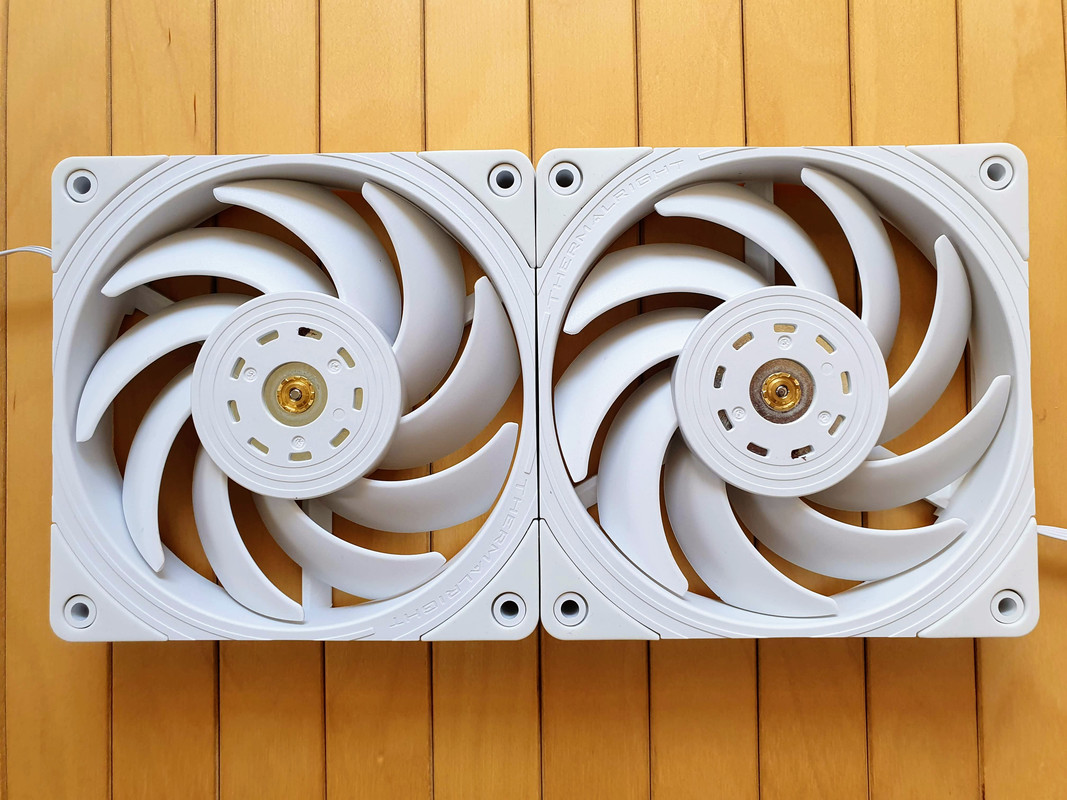

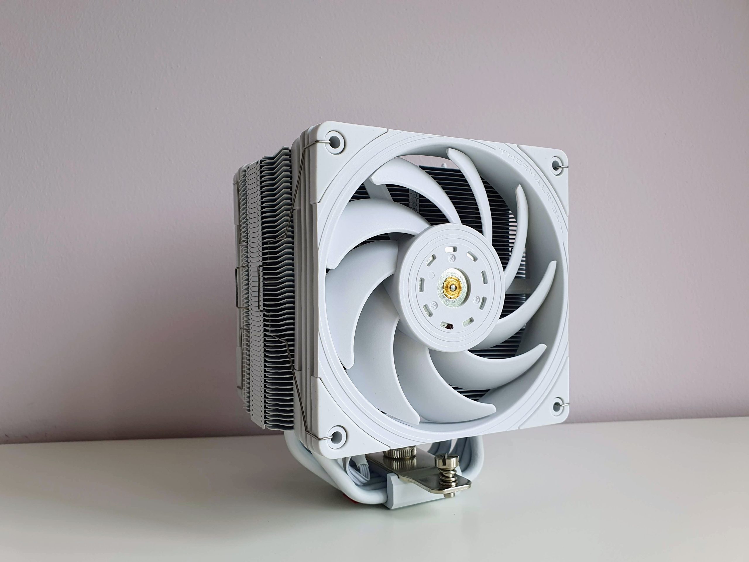

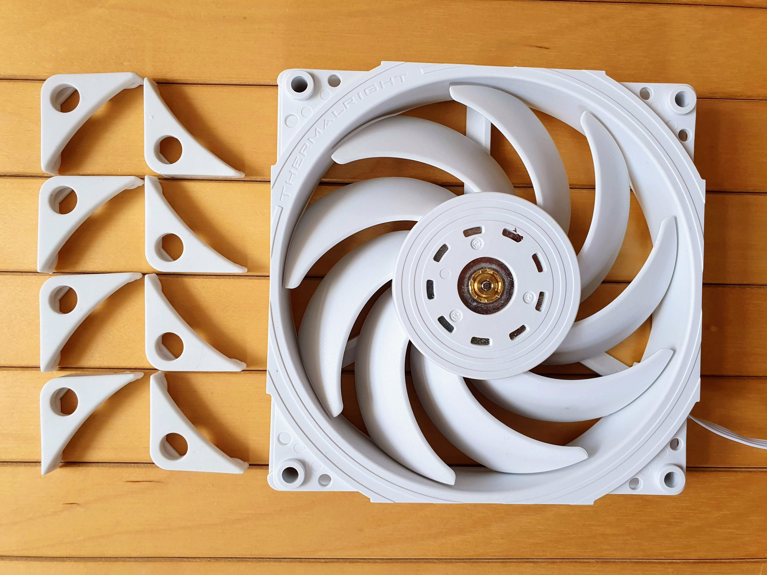

В четвъртата ревизия имаме възможност за избор между 3 цвята – класически сив (алуминий, без боядисване), изцяло черен или бял. Вентилаторите са в същия тон, като са оборудвани с по 8 гумени уплътнения за намаляване на вибрациите. Добре е да уточним, че при белия модел цветът на всичко е само един, черният обаче идва с резервен комплект червени гумички – за повече контраст, докато класическият е само със сиви.

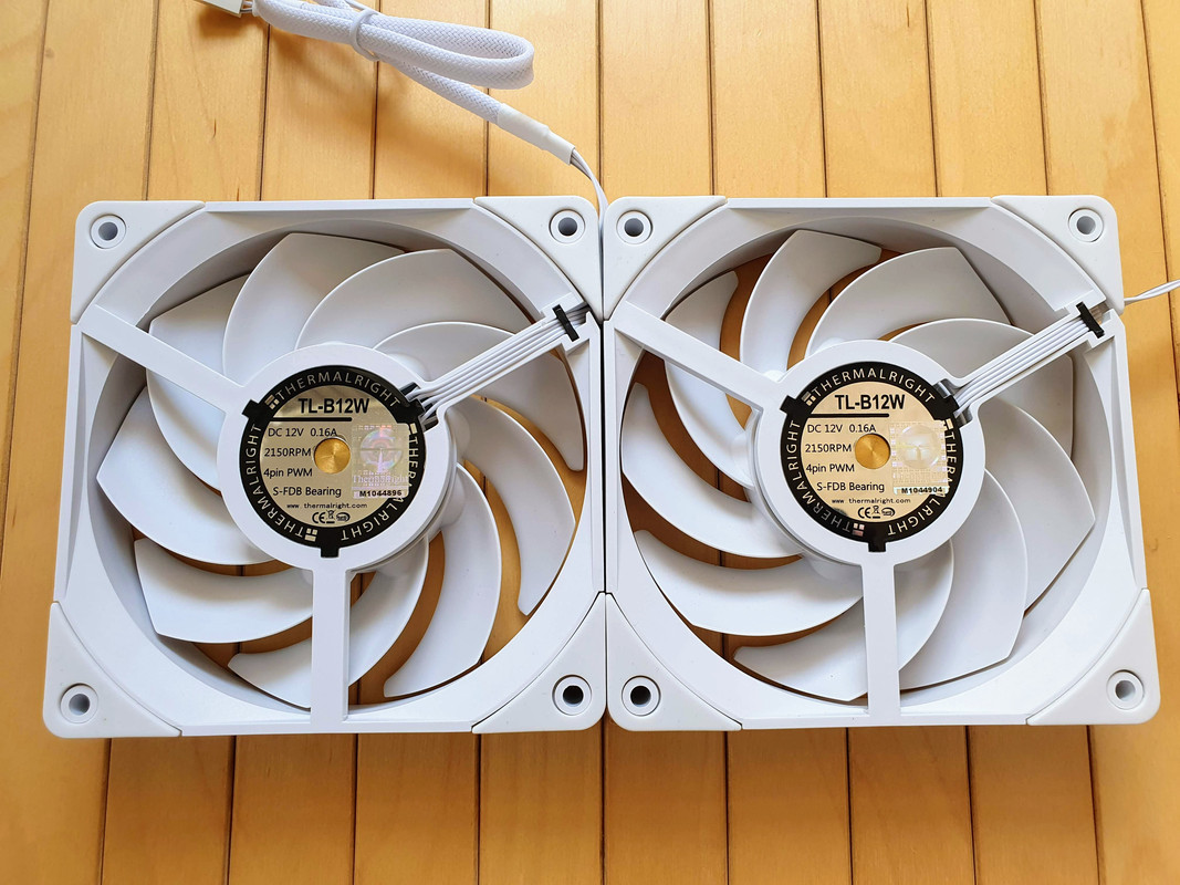

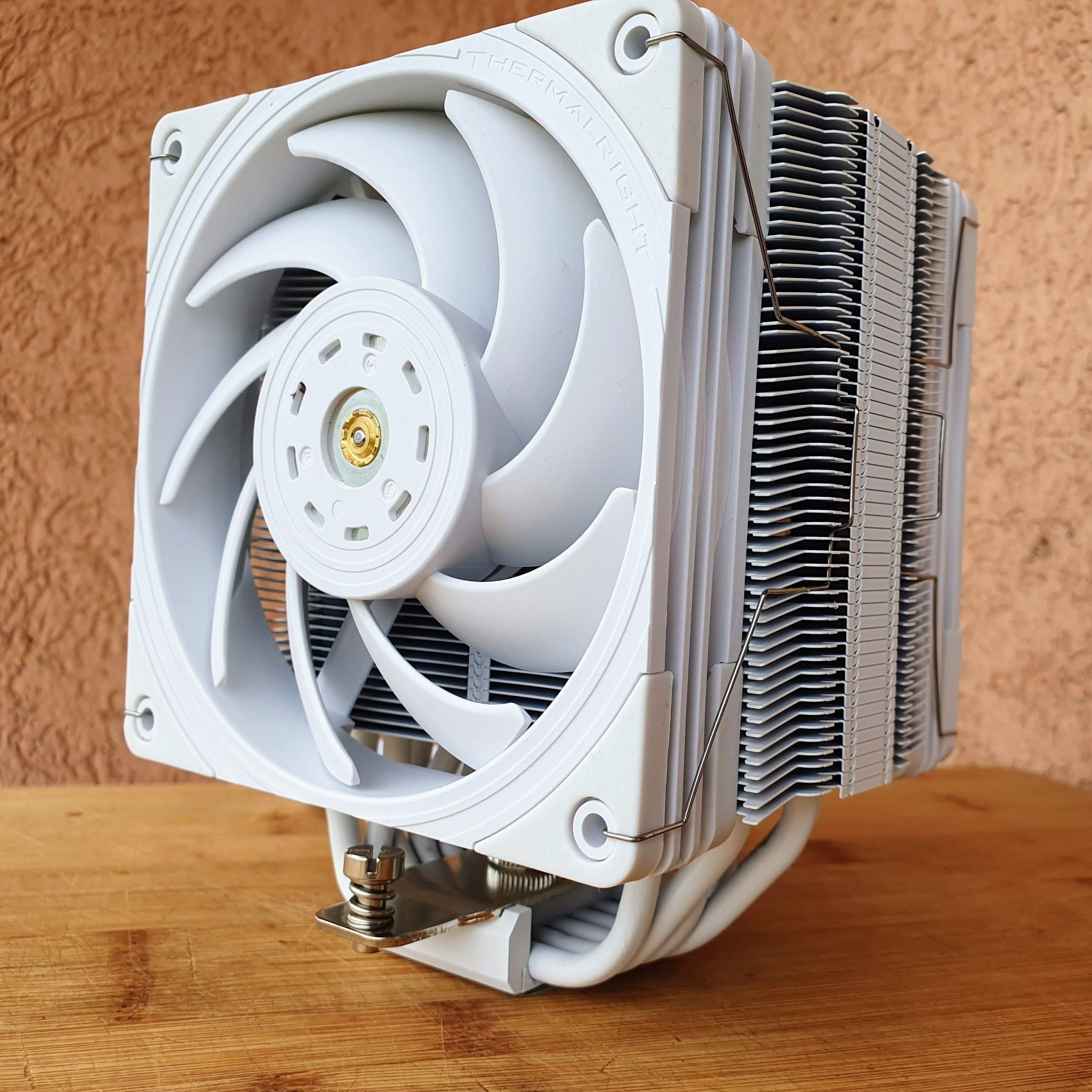

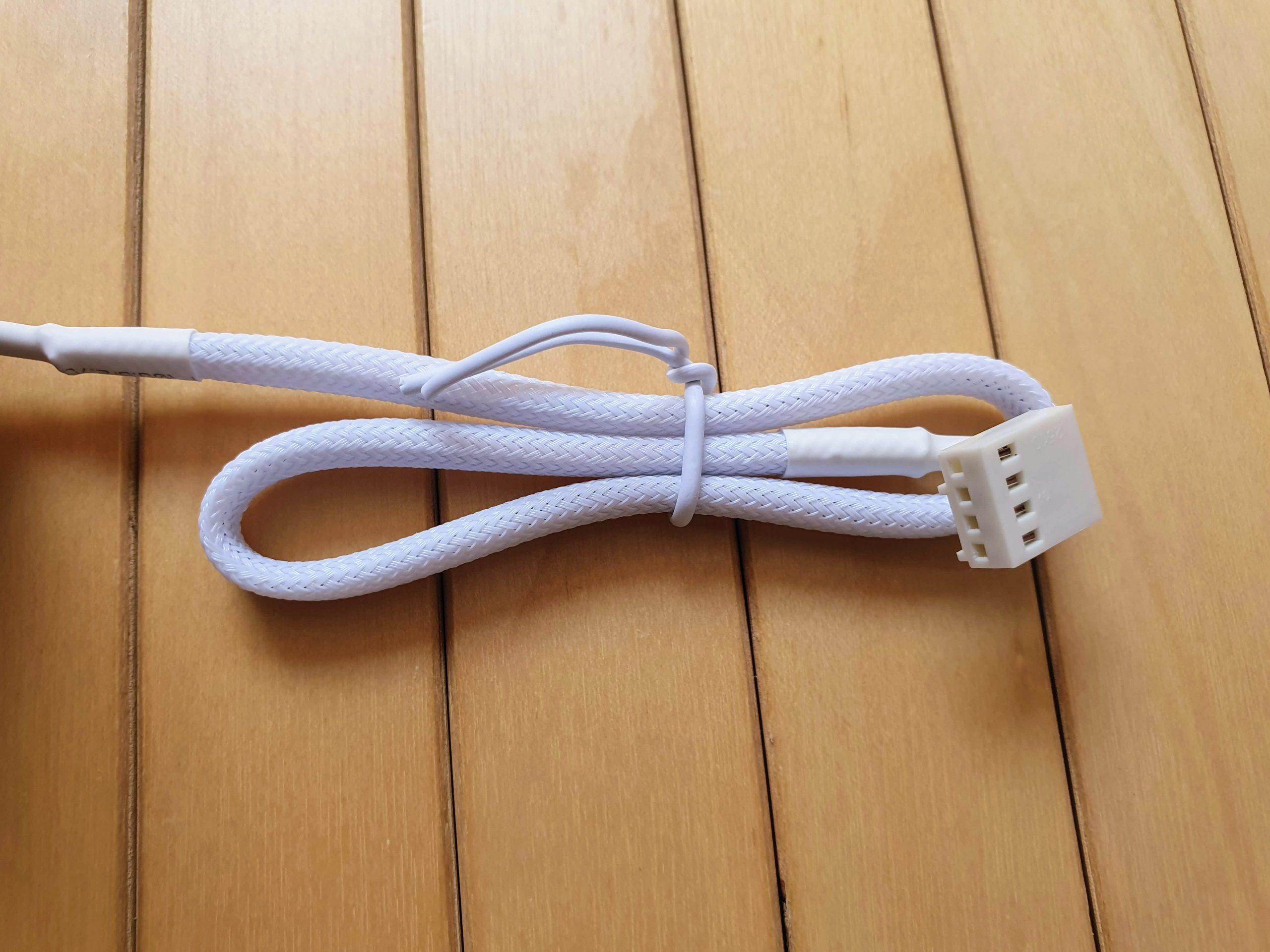

Кабелите на вентилаторите са с оплетка в същия цвят и определено правят много добро впечатление. Моделът им е TL-B12(W) и съответно работят до 2150 rpm, което предполага и малко повече шум на високите обороти. Имат по 9 витла и визуално много наподобяват конкурентните NF-A12x25 PWM.

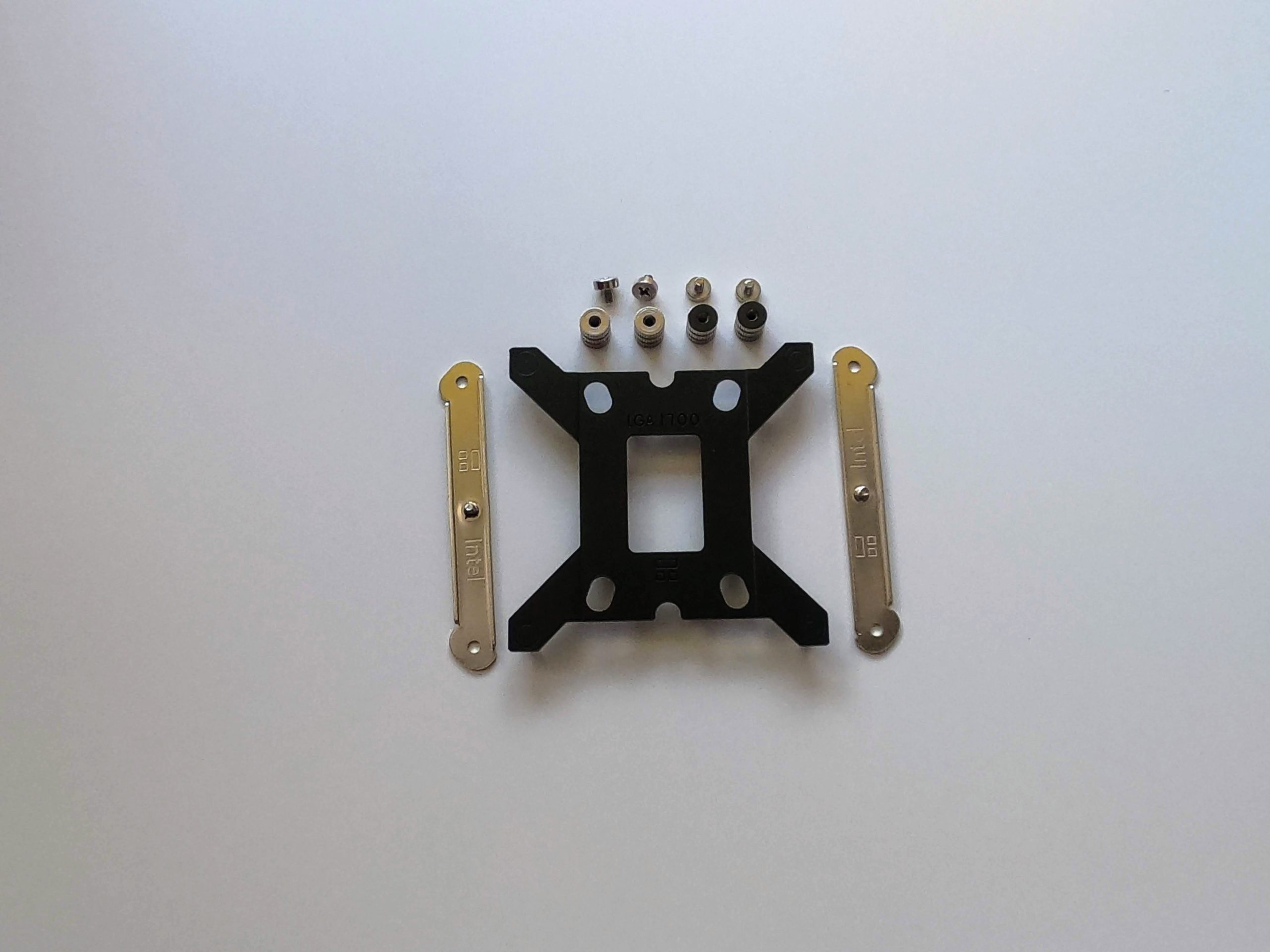

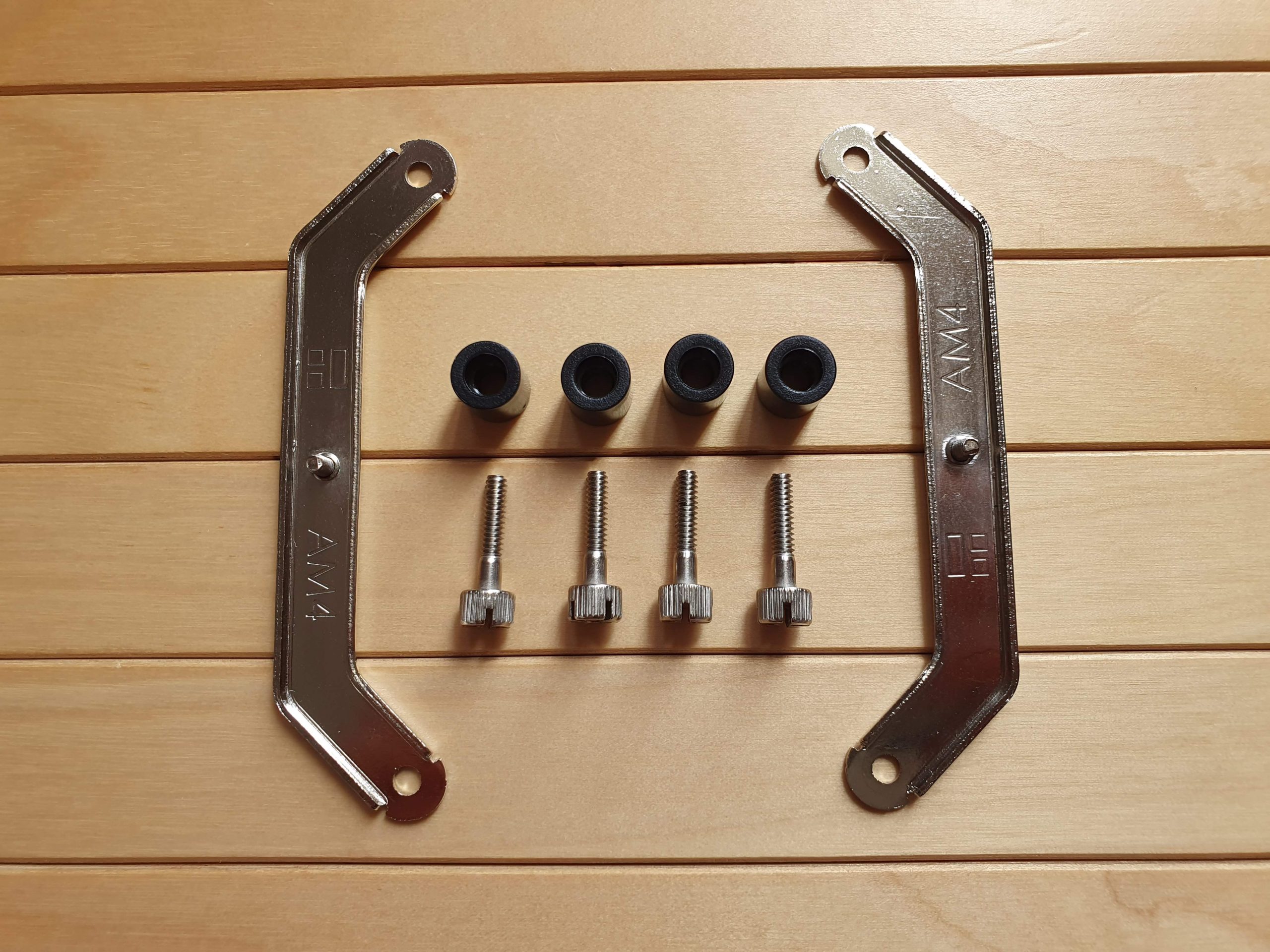

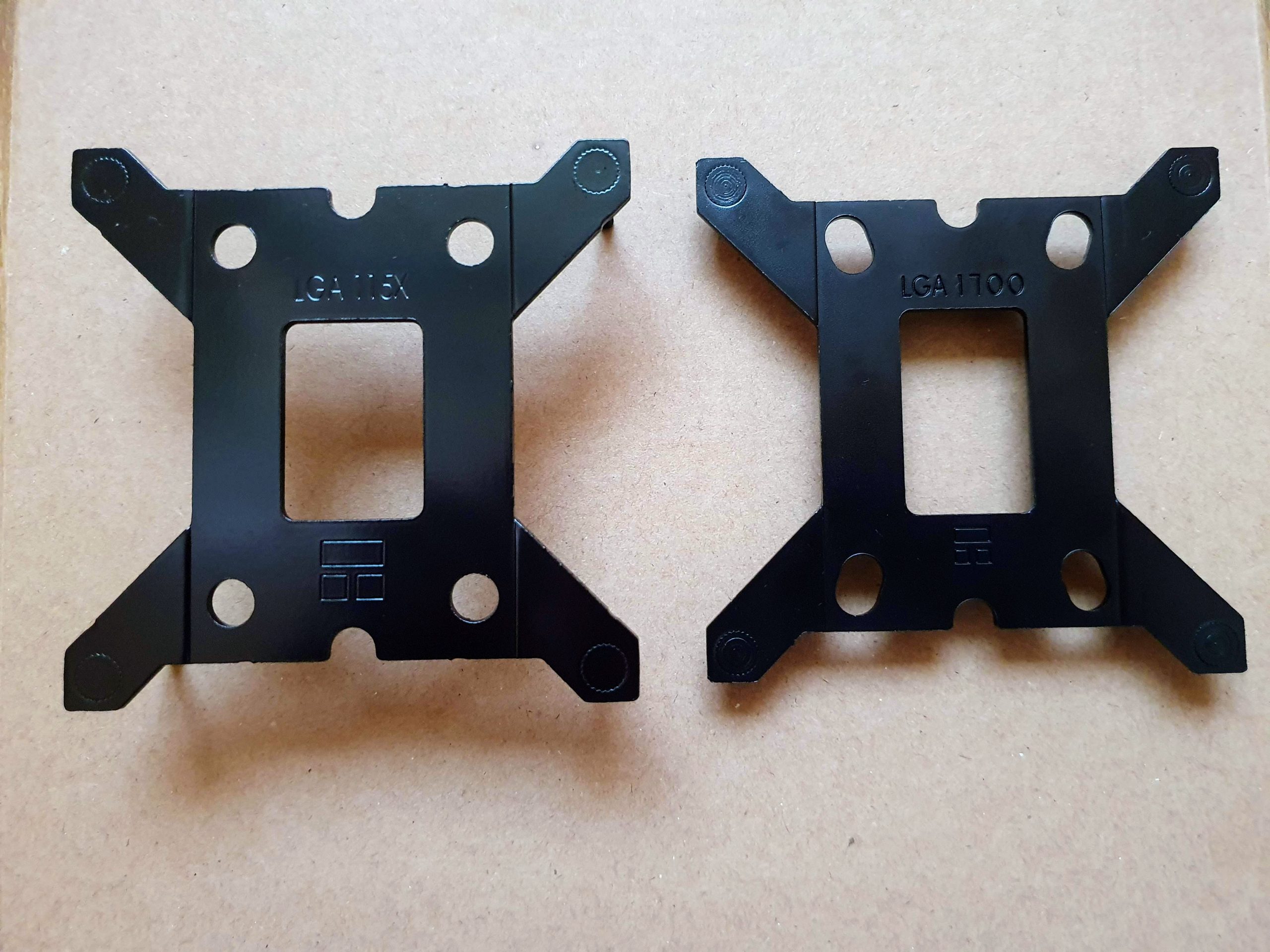

За монтаж на AMD-базирани системи – АМ4/АМ5, се използва задната скоба, идваща с дъното, както и чифт планки, за които да се захване средната част, притискаща основата. За Intel обаче има включена комбинирана задна скоба за LGA115x и LGA1200, т.е. поддържат се и старите сокети, както е включен и отделен комплект за LGA1700. Тук е добре да отбележим, че специално за последния от Thermalright предлагат и т.нар. „контактна рамка“, която може да се закупи отделно, включително и у нас, но е по-скоро като допълнителна предпазна мярка.

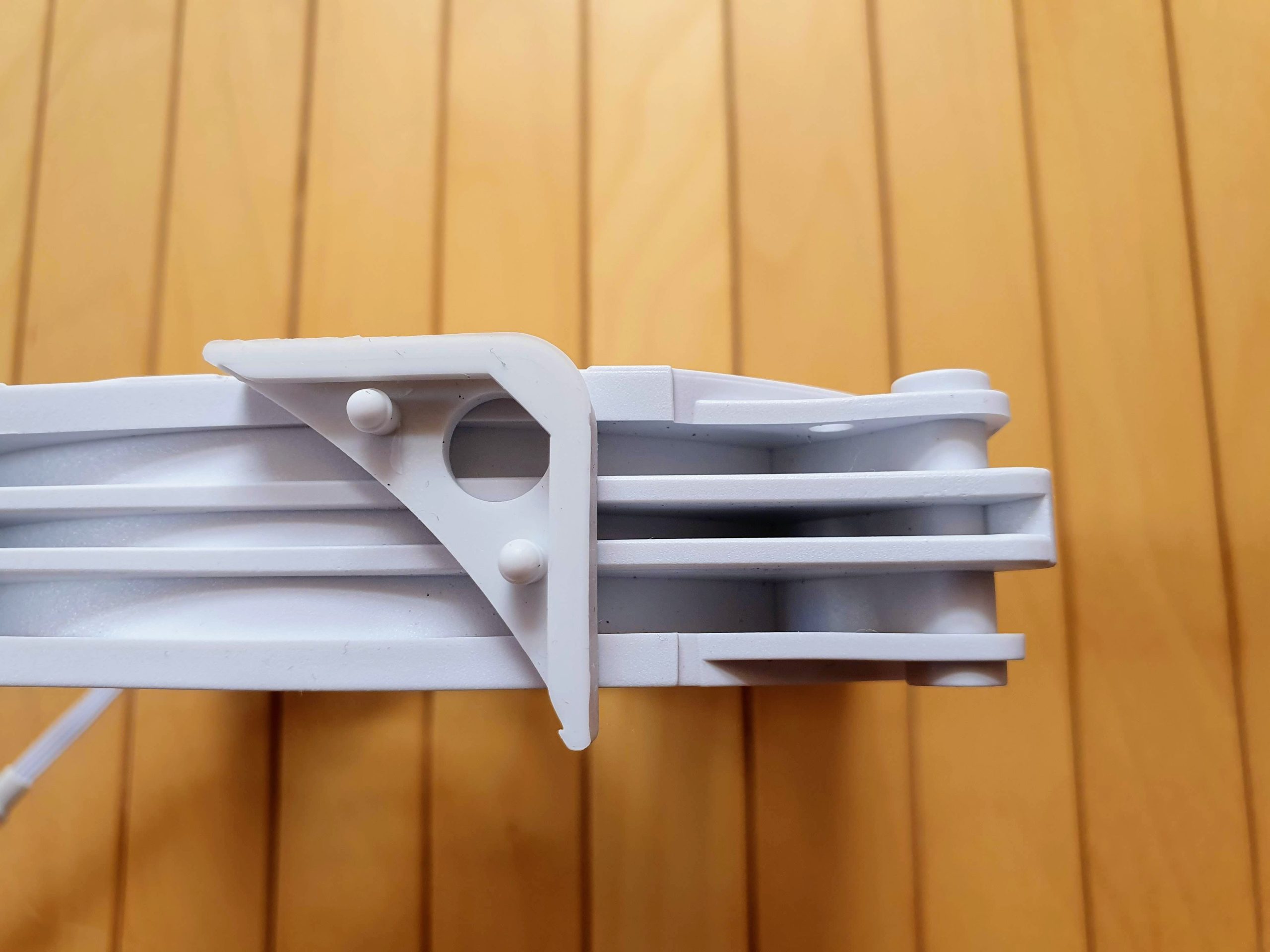

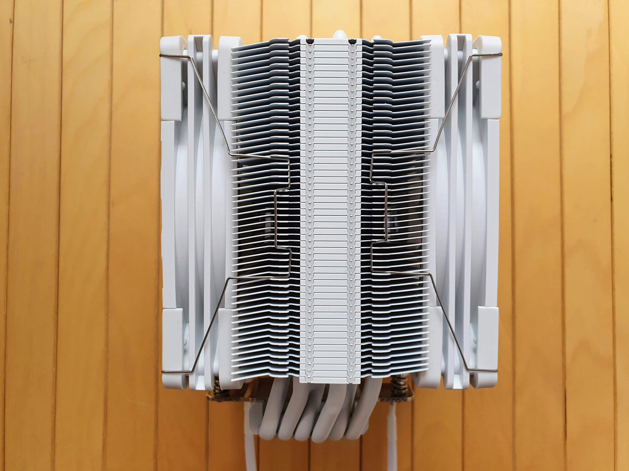

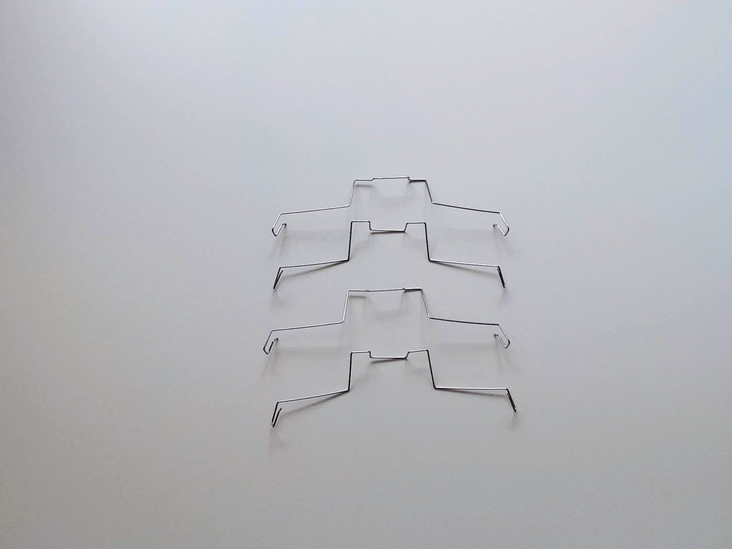

Първата ми малка забележка е по отношение на използваните телени скоби за монтаж на вентилаторите – при малко повече сила или по-чест (де)монтаж, неминуемо биха наранили покритието на боядисаните модели. Разбира се, това се отнася и към останалите производители в бранша. Много евтино и лесно решение би било просто да се сложи тънко гумено уплътнение, което да предпазва мястото на контакт.

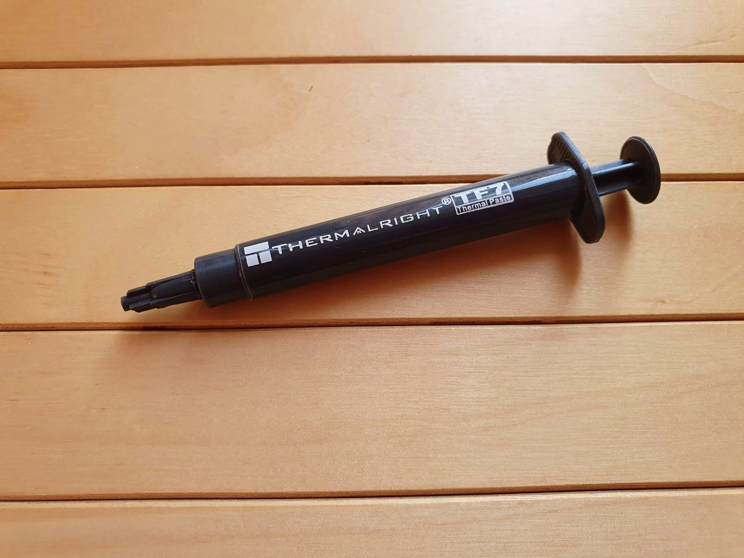

Включена е и малка спринцовка с 2 гр. TF7 термо-паста, която поне в тази партида се оказа малко по-гъста, съответно би се наложило допълнително разнасяне, за да се получи равномерен тънък слой. Шпатула за целта не е включена.

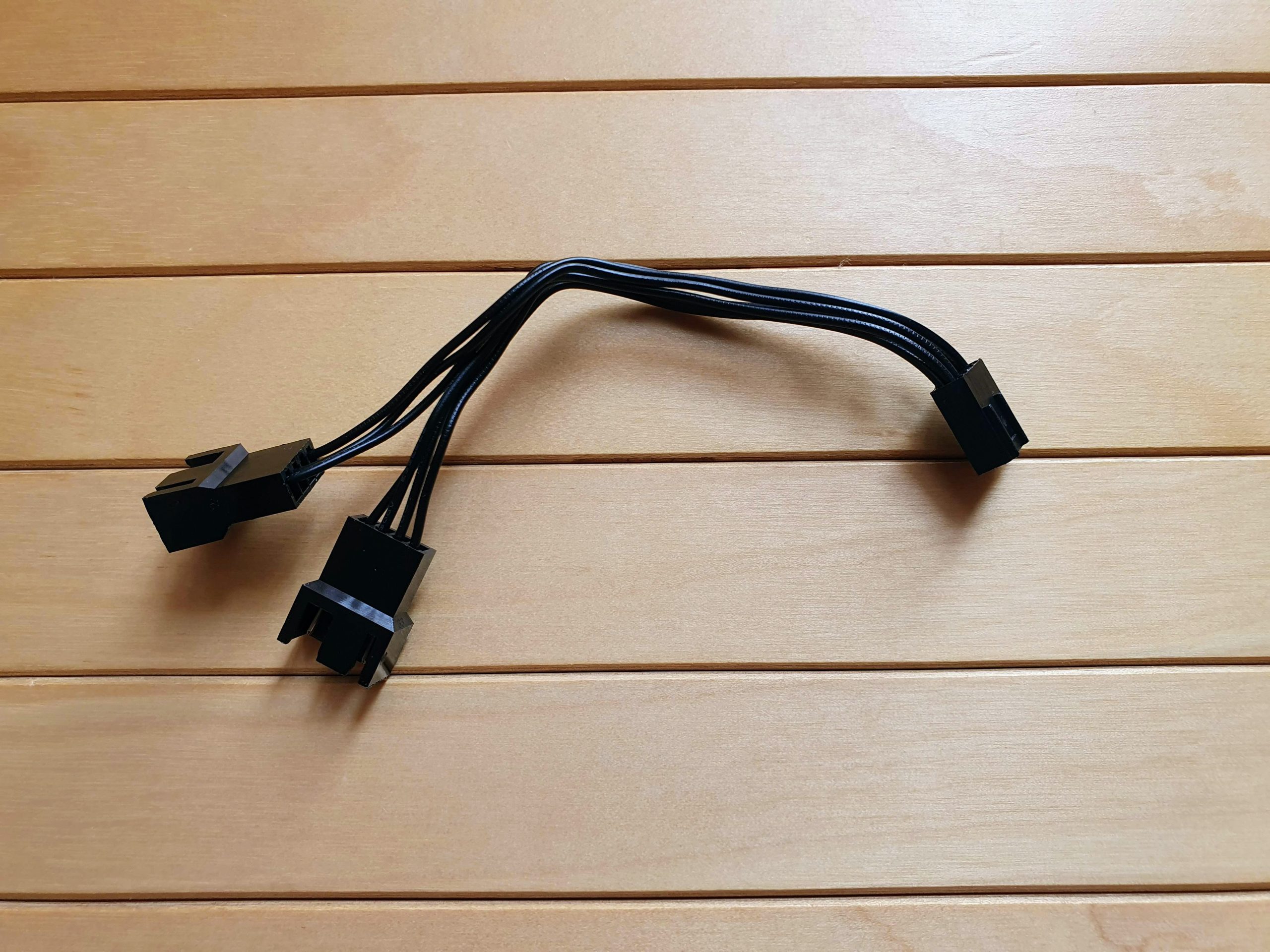

Още една малка критика, макар изцяло козметична – за белия модел имаме черен кабел за синхронизиране на двата вентилатора, т.нар. „4-pin PWM splitter“, а би било добре поне да е в бяло, или още по-добре – с бяла оплетка. От друга страна е плюс, че е включен адаптер в комплекта, защото за разлика от Arctic например, вентилаторите не са с вградена опция за последователно връзване.

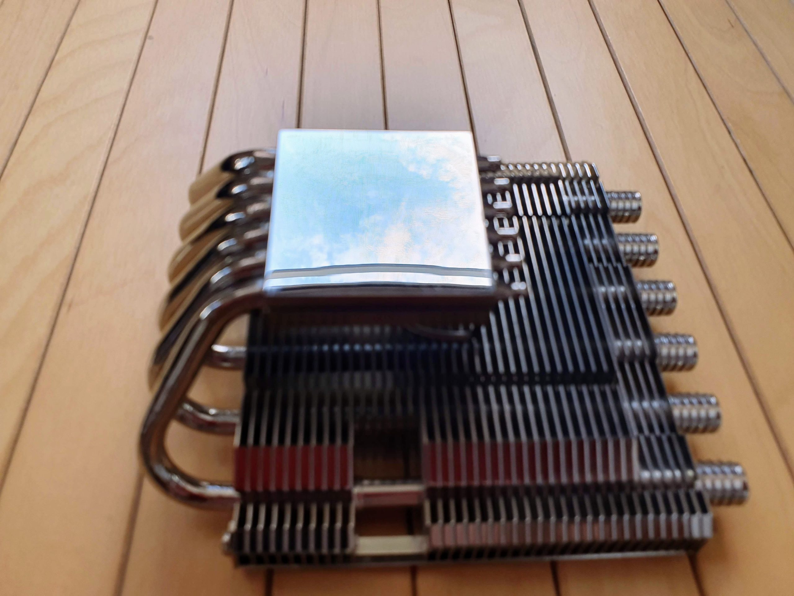

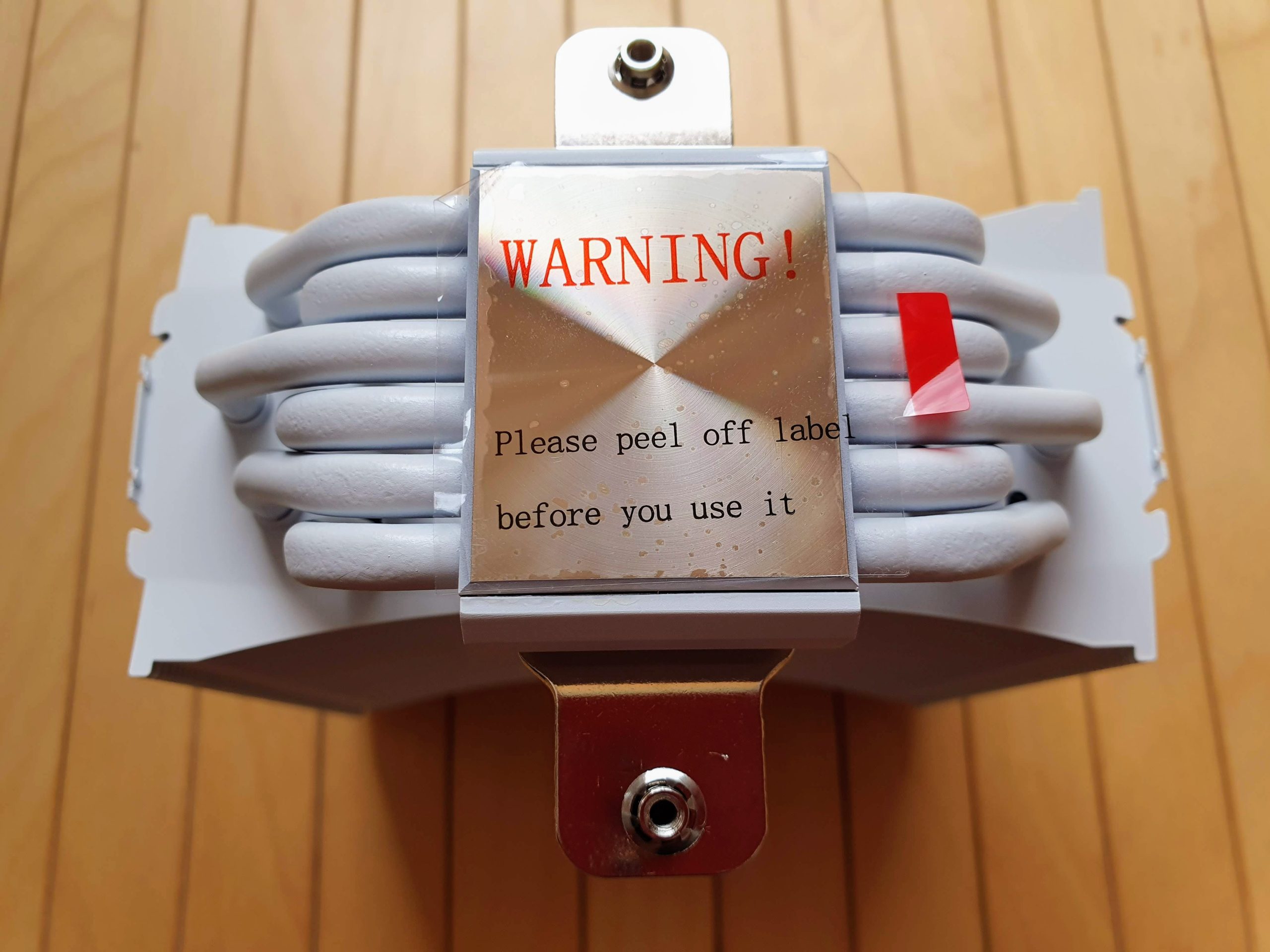

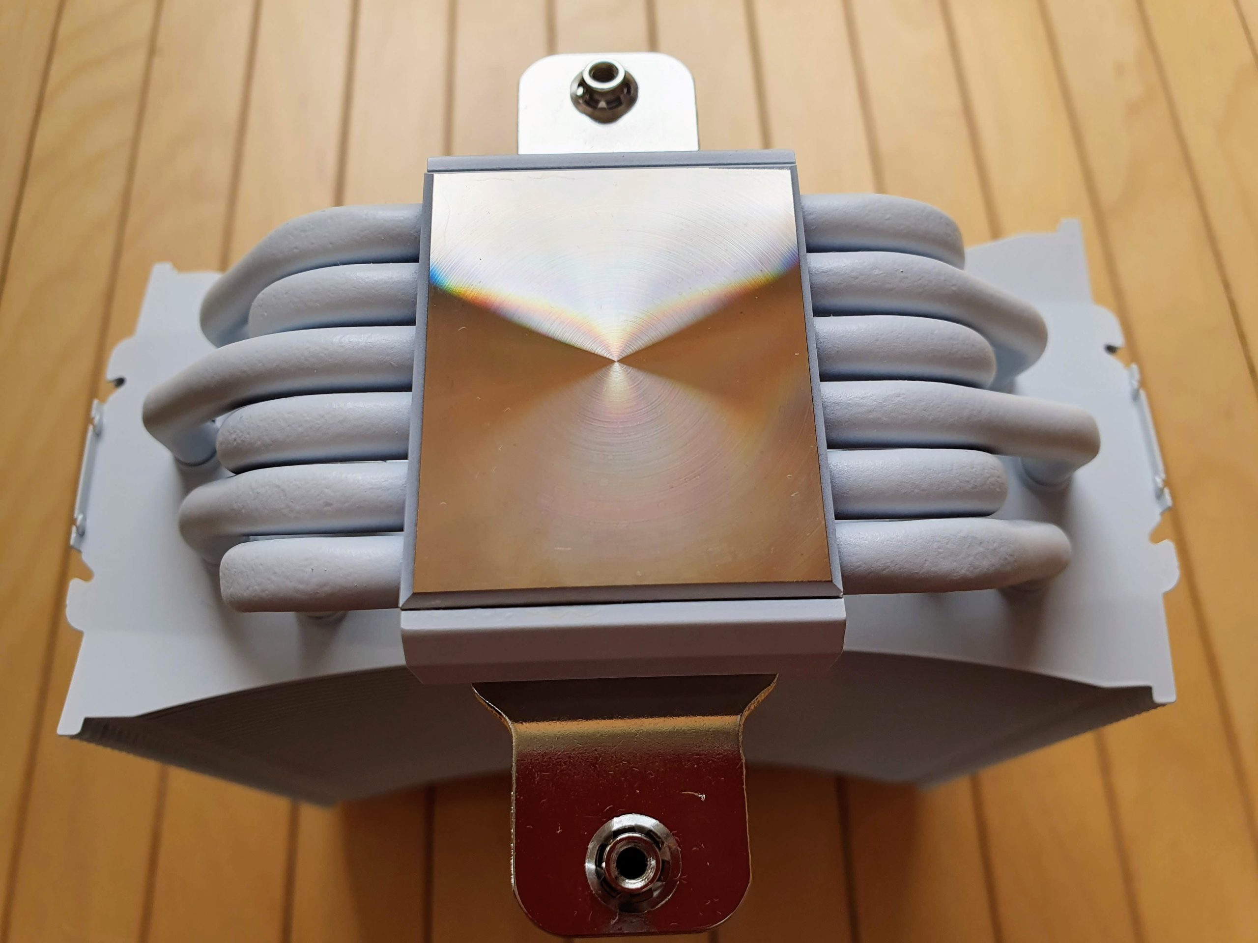

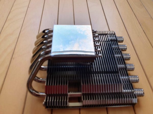

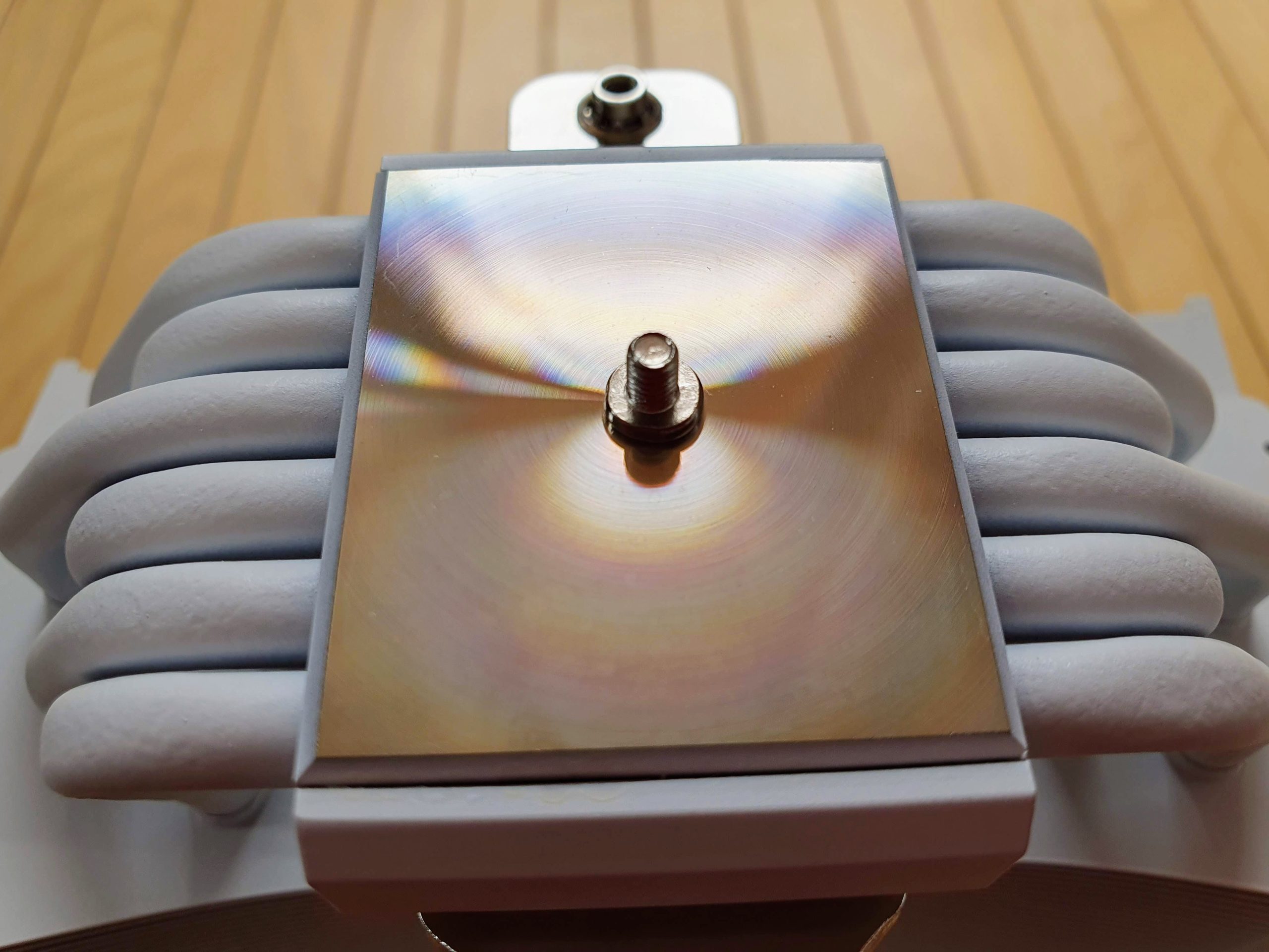

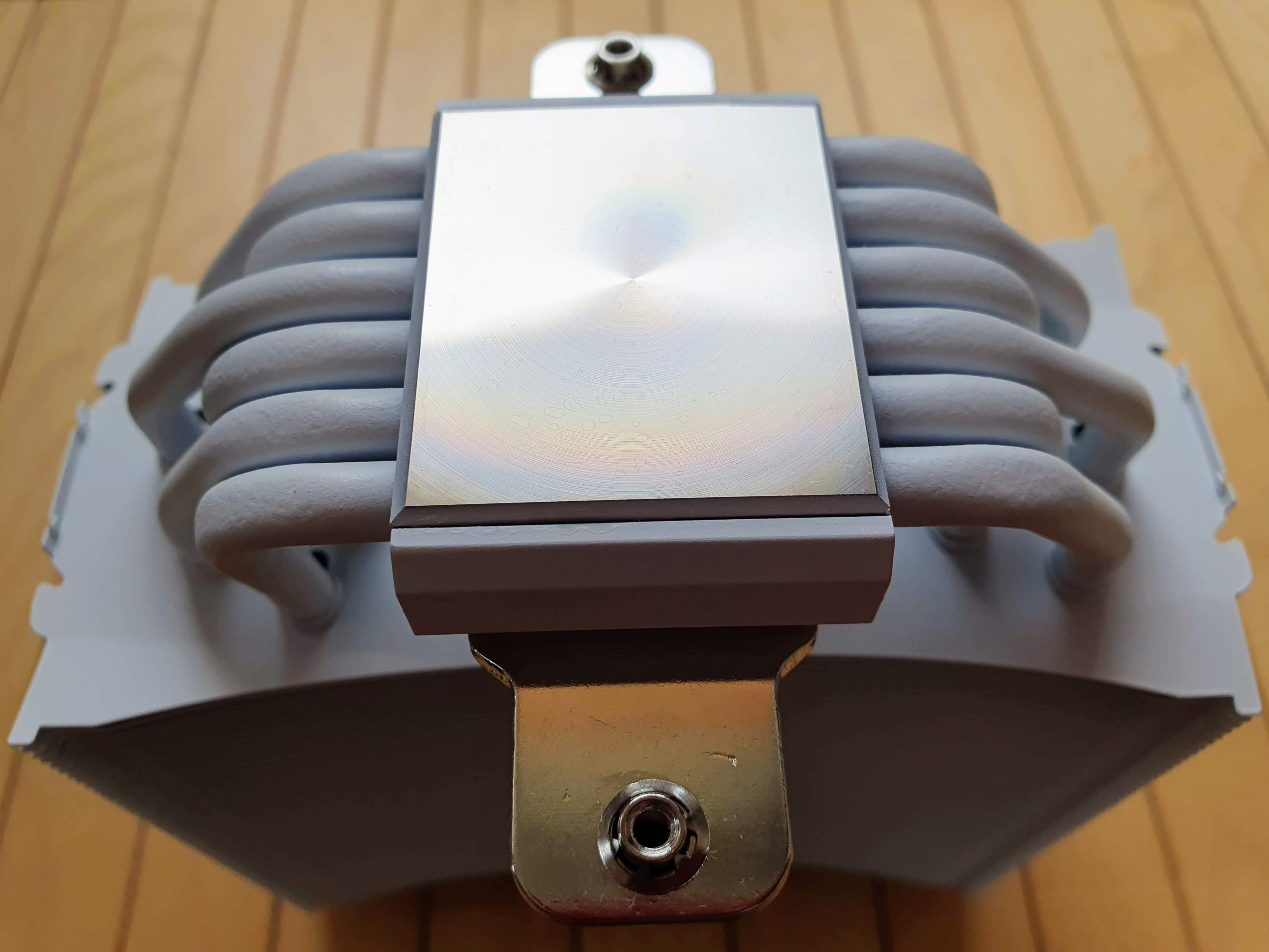

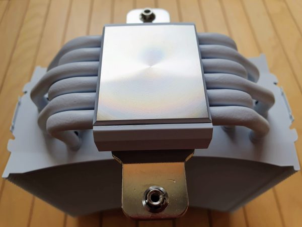

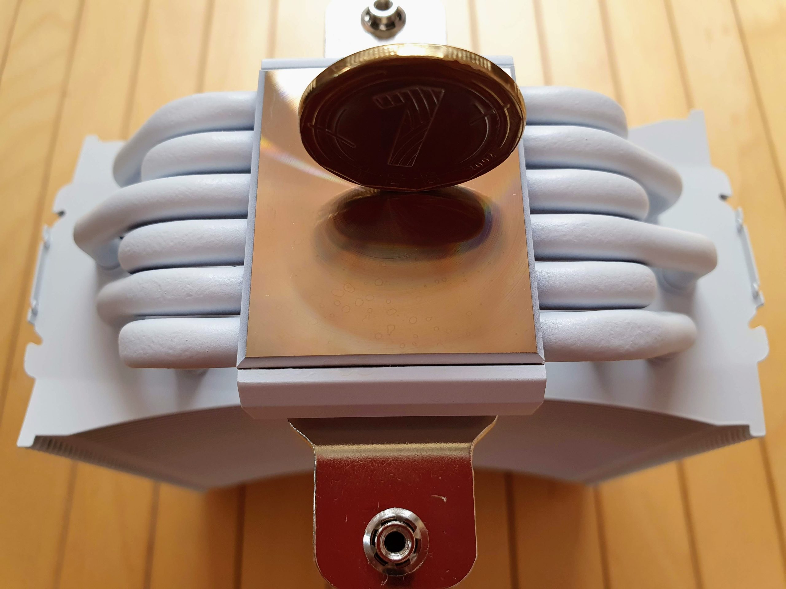

Основата на охладителя е изключително гладка и полирана почти като огледало, но има съвсем леко замъгляване и слабо-забележими следи от фината обработка.

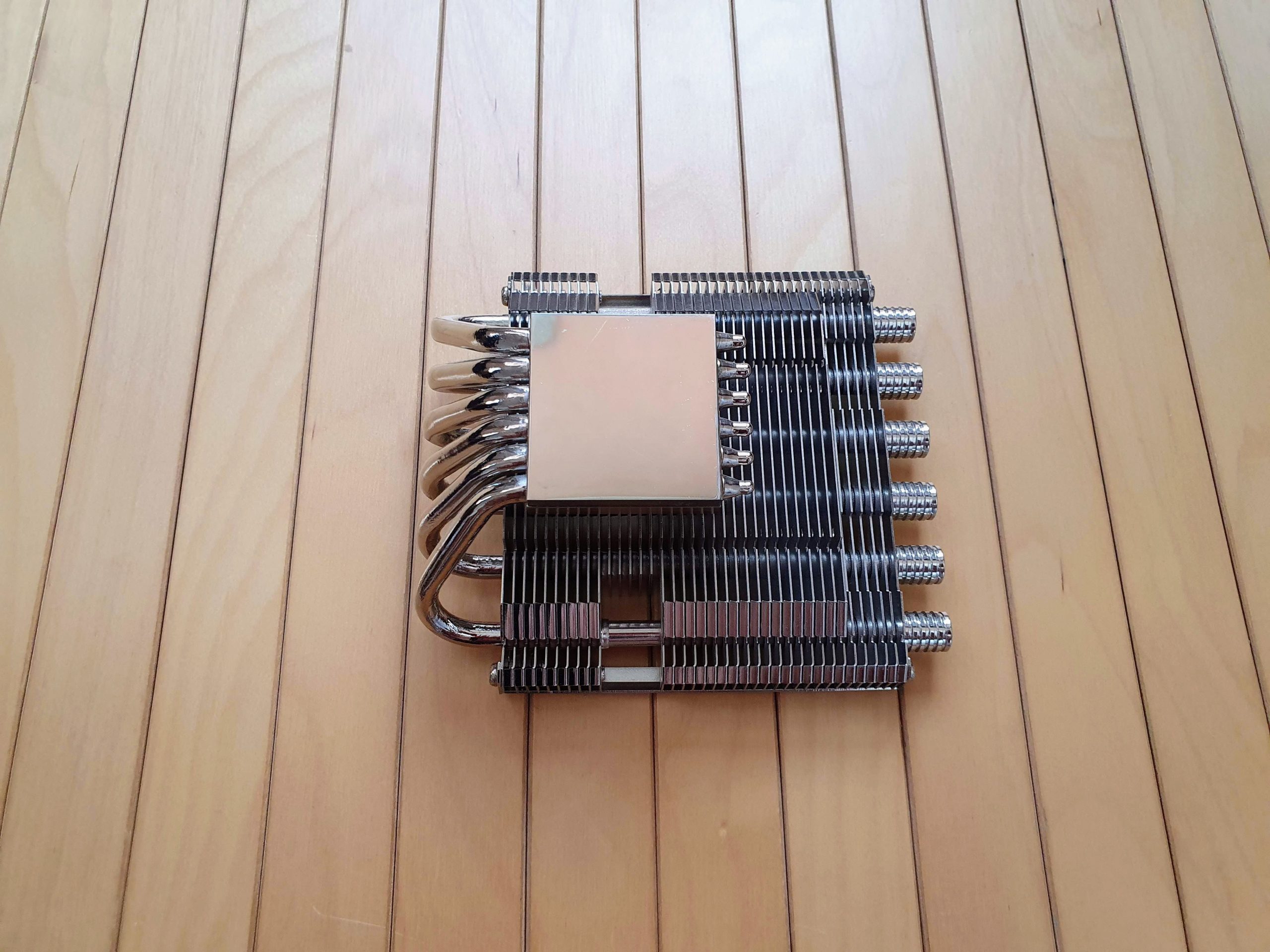

При AXP-100RH огледалният ефект е значително по-отчетлив и перфектно рефлектира синьото небе на снимката долу.

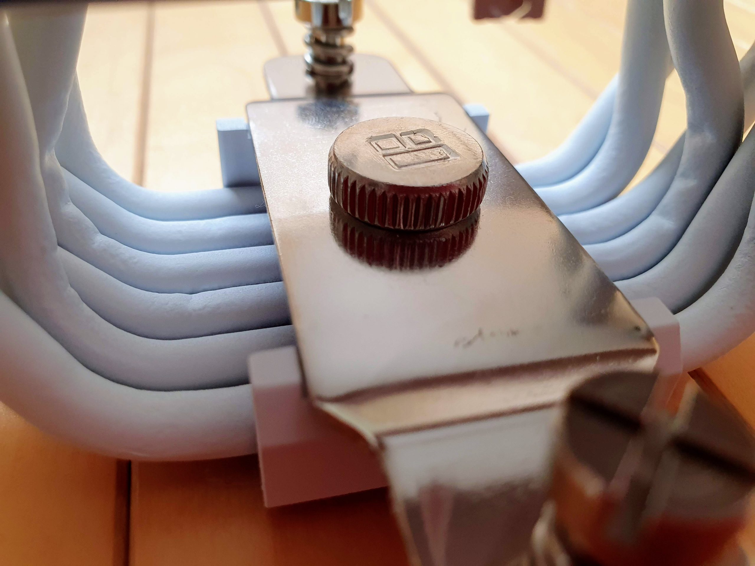

Полезна добавка, улесняваща монтажа, са винтовете с пружини, прикрепени от двете страни на средната греда, с които охладителят се захваща за използвания комплект към дъното.

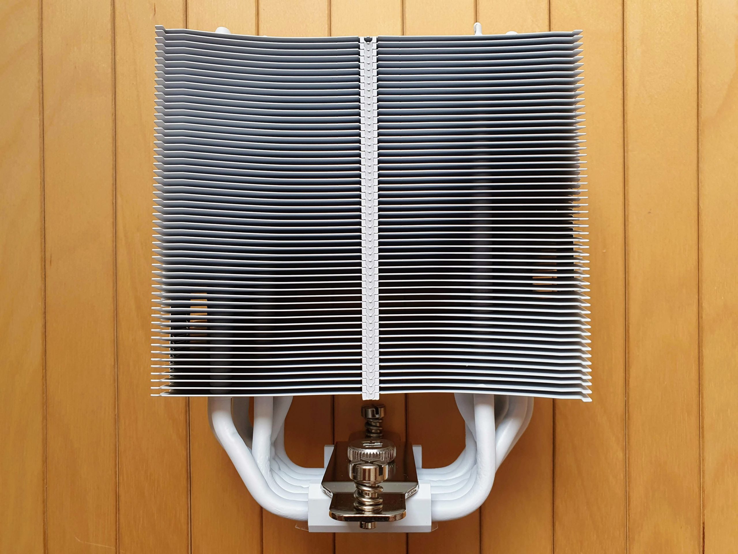

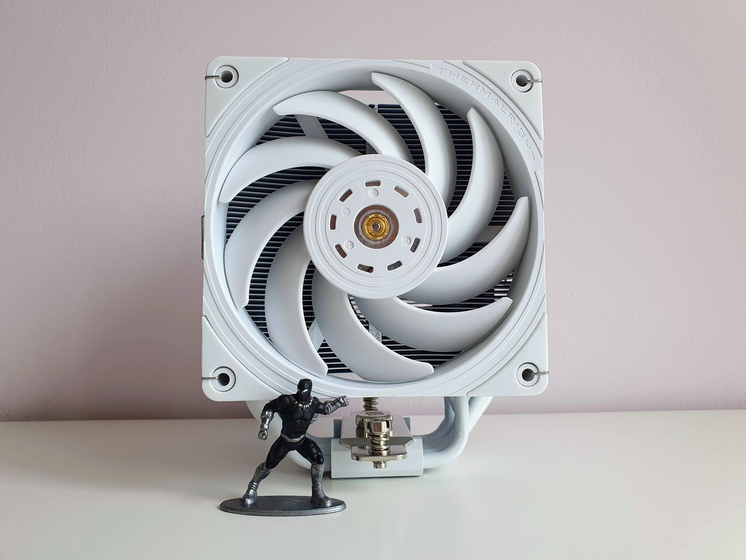

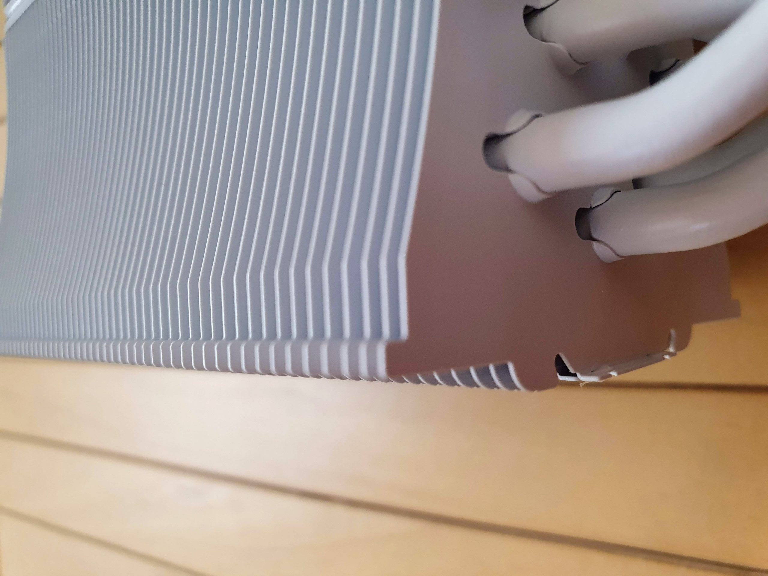

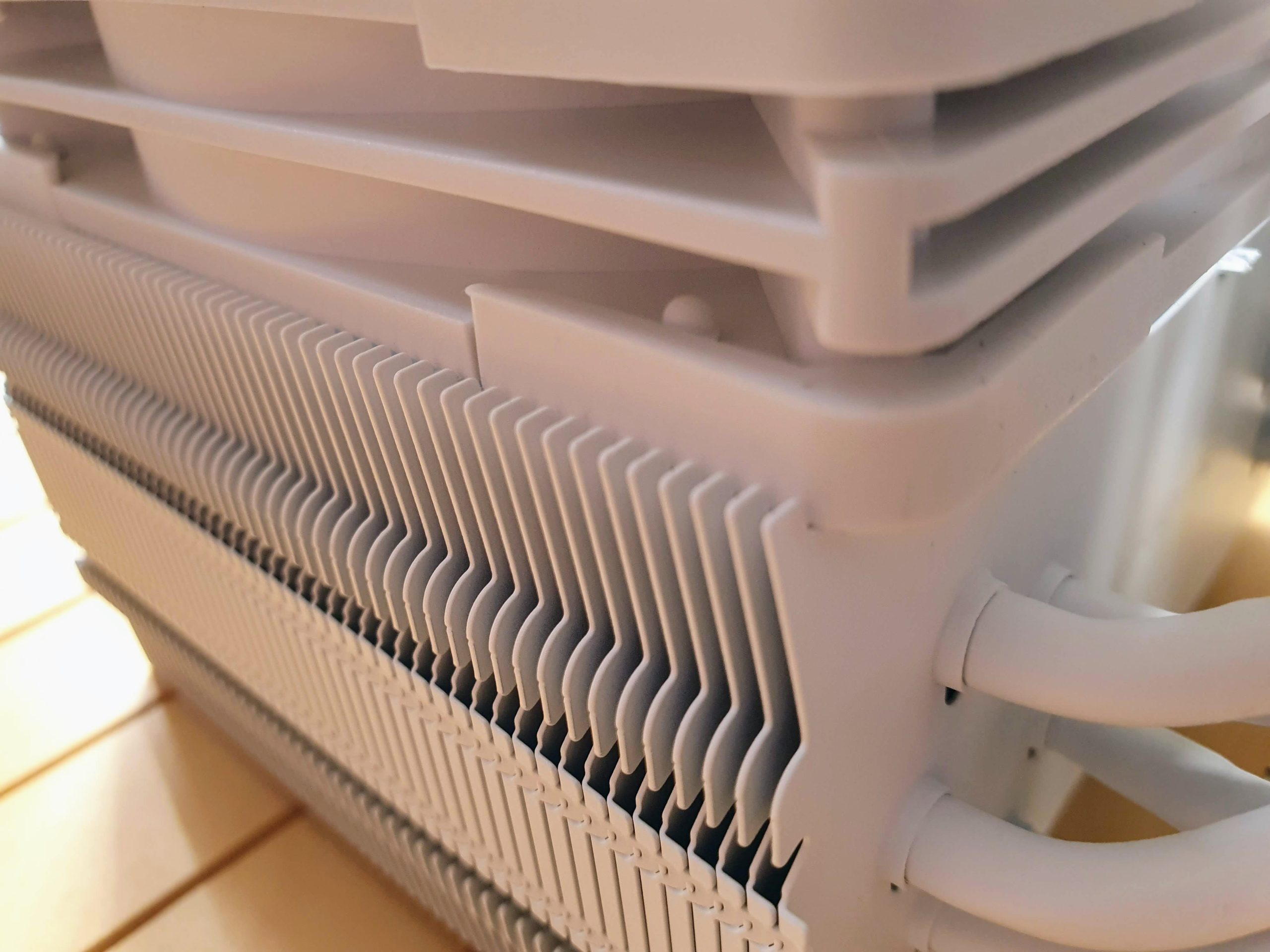

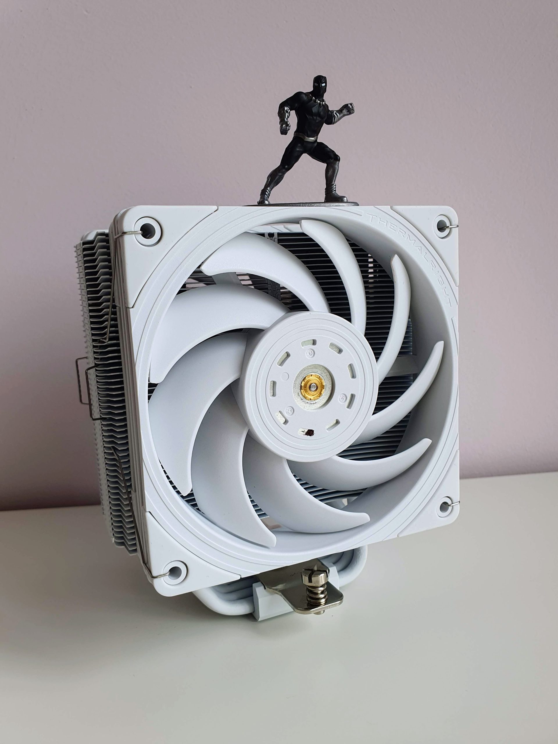

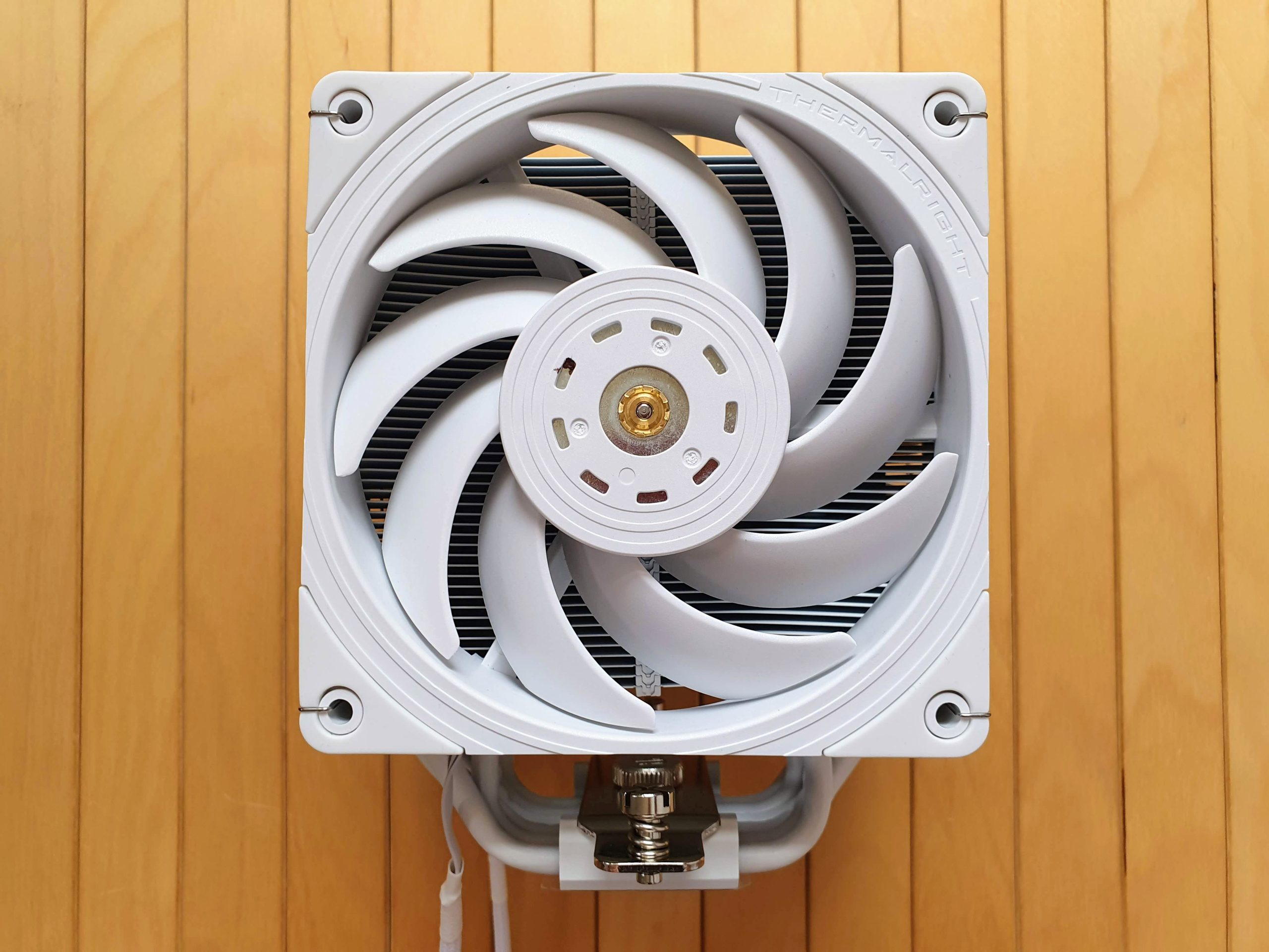

Добро инженерно решение е взето и при дизайна на самите ламели, така че вентилаторите да останат стабилни и добре фиксирани в образуваната по-ниска част, т.е. формира се плитък „улей“ от двете страни.

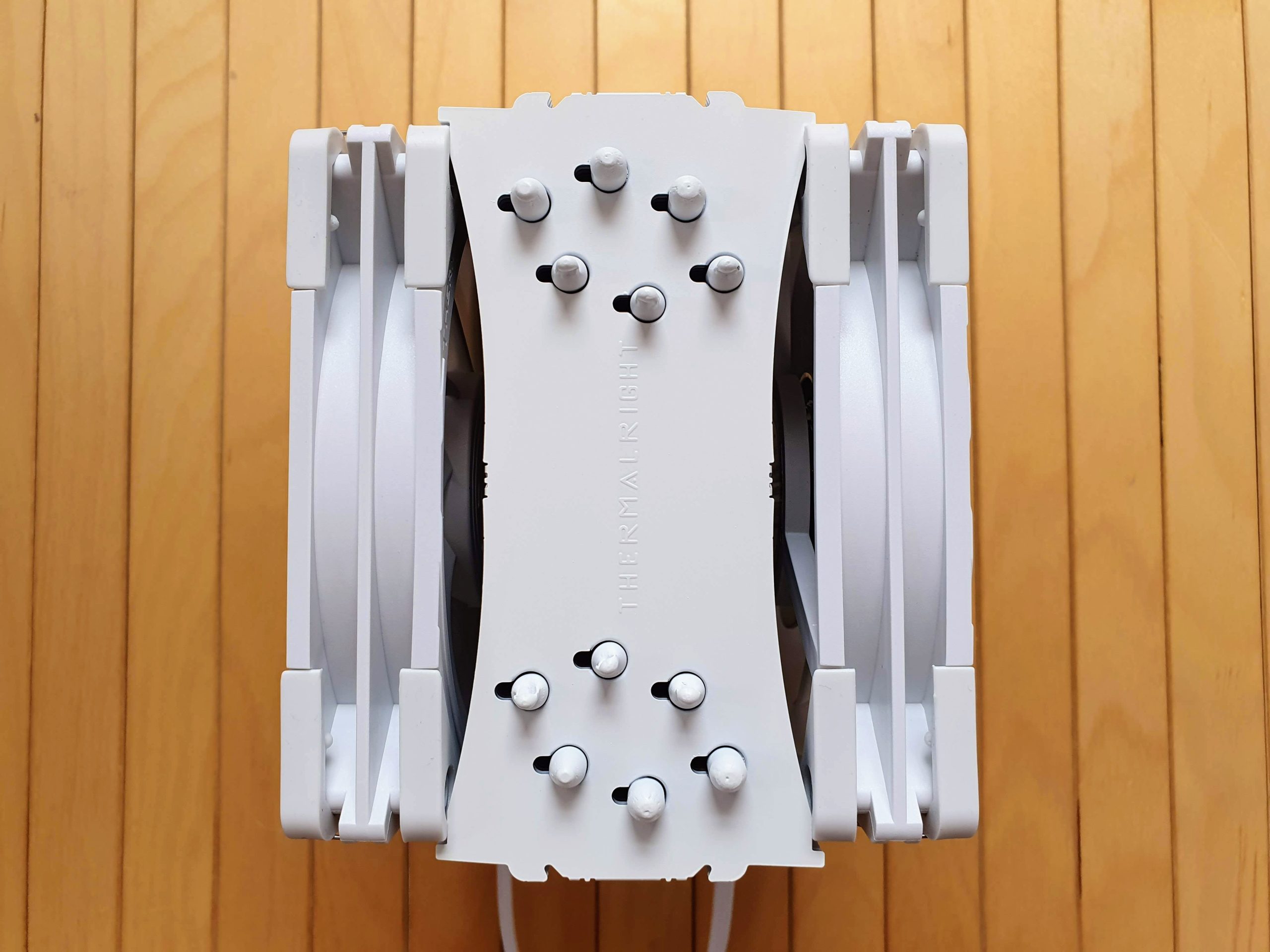

Няколко снимки от всички страни:

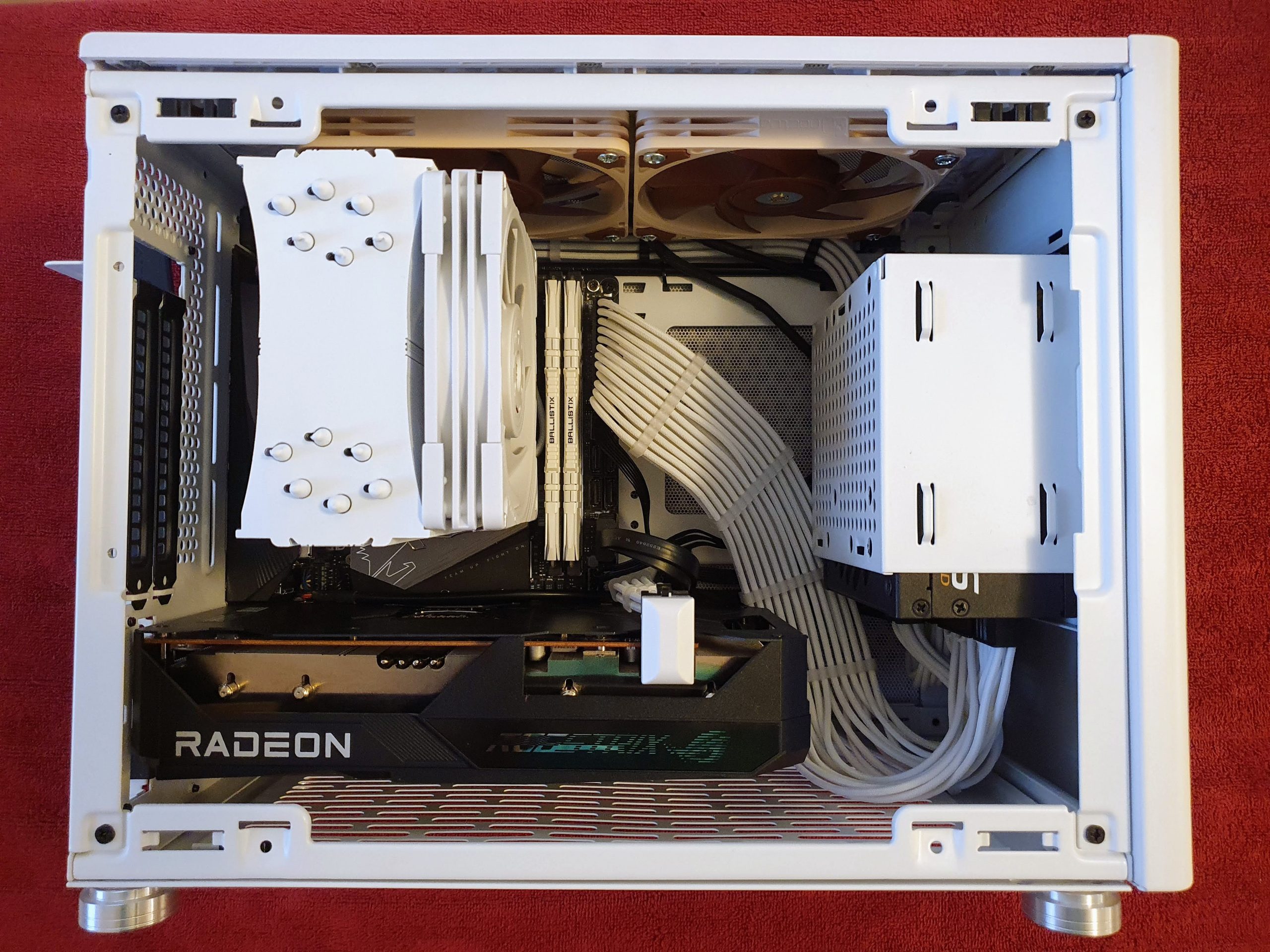

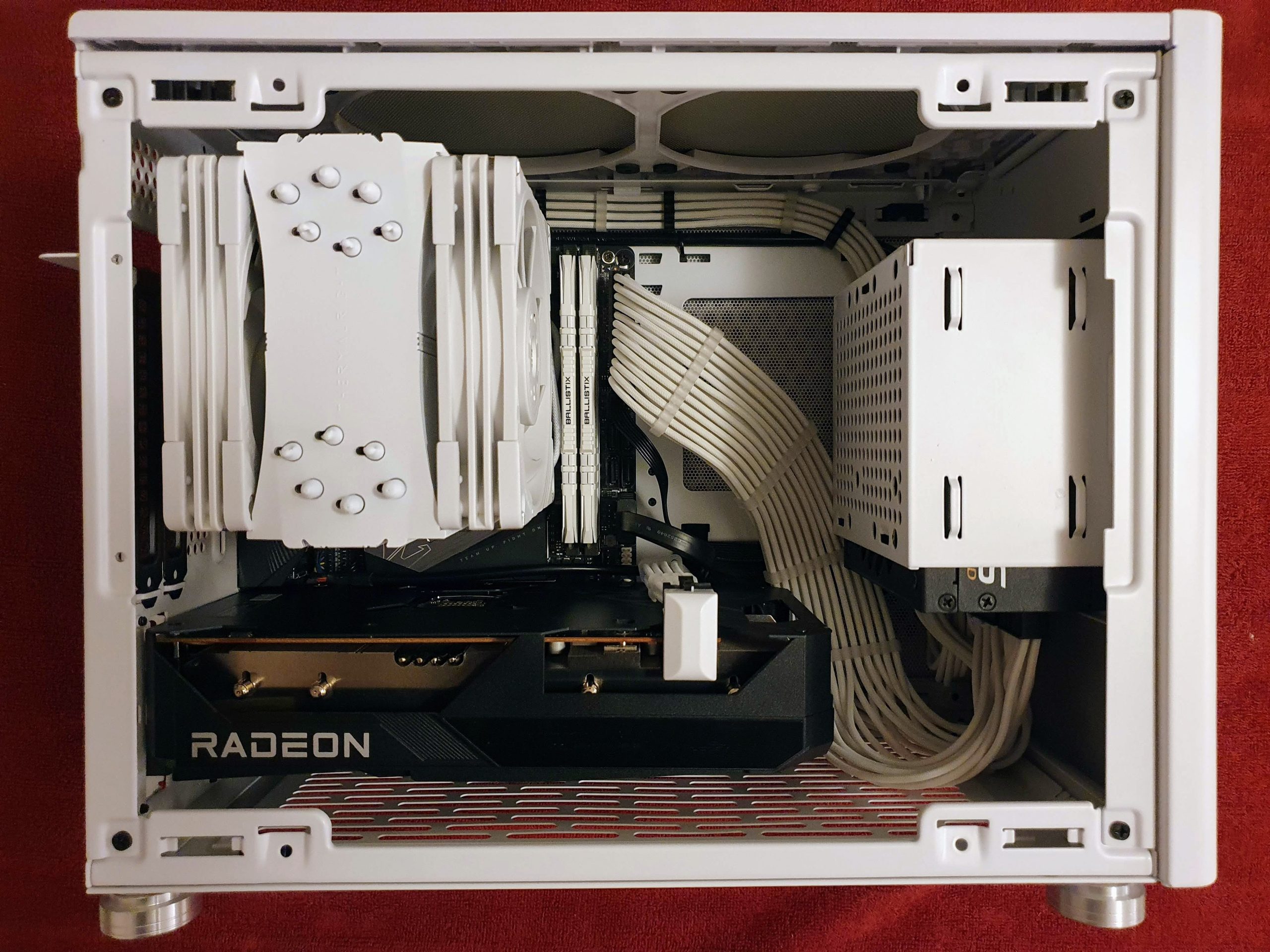

  3. При теста на Ultra120Exс един вентилатор, за разлика от снимката, TL-B12 е монтиран на задната страна като избутващ (push), т.е. взима хладен въздух директно от вън, прекарва го през радиатора, а горните два A12x15 PWM, фиксирани на 1000 rpm, са изкарващи – така в ограничения обем място се постига малко по-добър резултат спрямо изкарващ назад на охладителя.
  4. При теста на Ultra120Exс два вентилатора (stock, push-pull), горните изкарващи практически не помагат – разликата е под половин градус при бърз тест, затова и не се използват.
  5. Кутията има и стъклен страничен панел, но е несъвместим с Ultra120Ex, докато мрежестият панел (mesh) прилепва идеално и се затваря без проблем. Тестовете са проведени при затворена кутия.

Самият монтаж е изключително лесен, а дори в компактната NR200P има достатъчно място за използване и на двата вентилатора. Паметите остават напълно достъпни заради топлинните тръби, които са издадени назад. Понеже при дъното сокетът е малко по-високо, на горния капак физически не остава място за стандартни 25 мм. вентилатори, затова трябва да се използват тънки такива, т.е. до 15-20 мм.

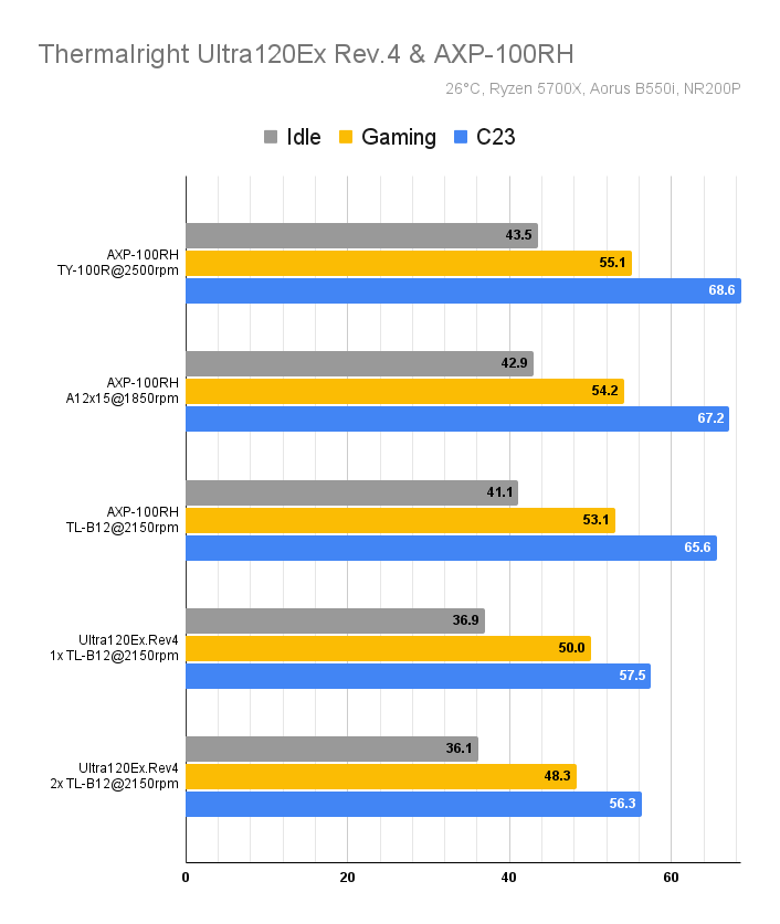

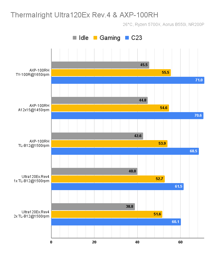

За да си проличи представянето на TL-B12, върху ниския охладител AXP-100RH се тества последователно с почти всички налични вентилатори. За всяка комбинация ръчно се задава ниво на шум, при което вече се чуват, но остават достатъчно тихи, т.е. около +3dBA при измерване от 50 см. с телефон и сверка по слух.
Още тук приятна изненада прави 10-сантиметровият мъник TY-100R, който остава доста тих дори при 1650 rpm, удържайки 5700X около 71 градуса. Разликата при TL-B12 е осезаема – 2.5 градуса, но спрямо Ultra120Ex е впечатляваща – 10 градуса.
Нека проследим и теста на максималните обороти на всички варианти.
Разликата от TY-100R до TL-B12 при еднаква основа вече е 3 градуса, а тази между двата охладителя надвишава 12 градуса, като 5700X слиза на почти 56 средна температура в Cinebench, т.е. около 30 градуса над стайната. Шумът определено не е за пренебрегване при нито един от вентилаторите, но и системата остава по-хладна.

  1. „Основата на охладителя е изключително гладка и полирана почти като огледало, но има съвсем леко замъгляване и слабо-забележими следи от фината обработка.“
    Това ако е гладко аз съм трамвай.
    На тая повърхност и трябва добър слой паста да обере неравностите…
