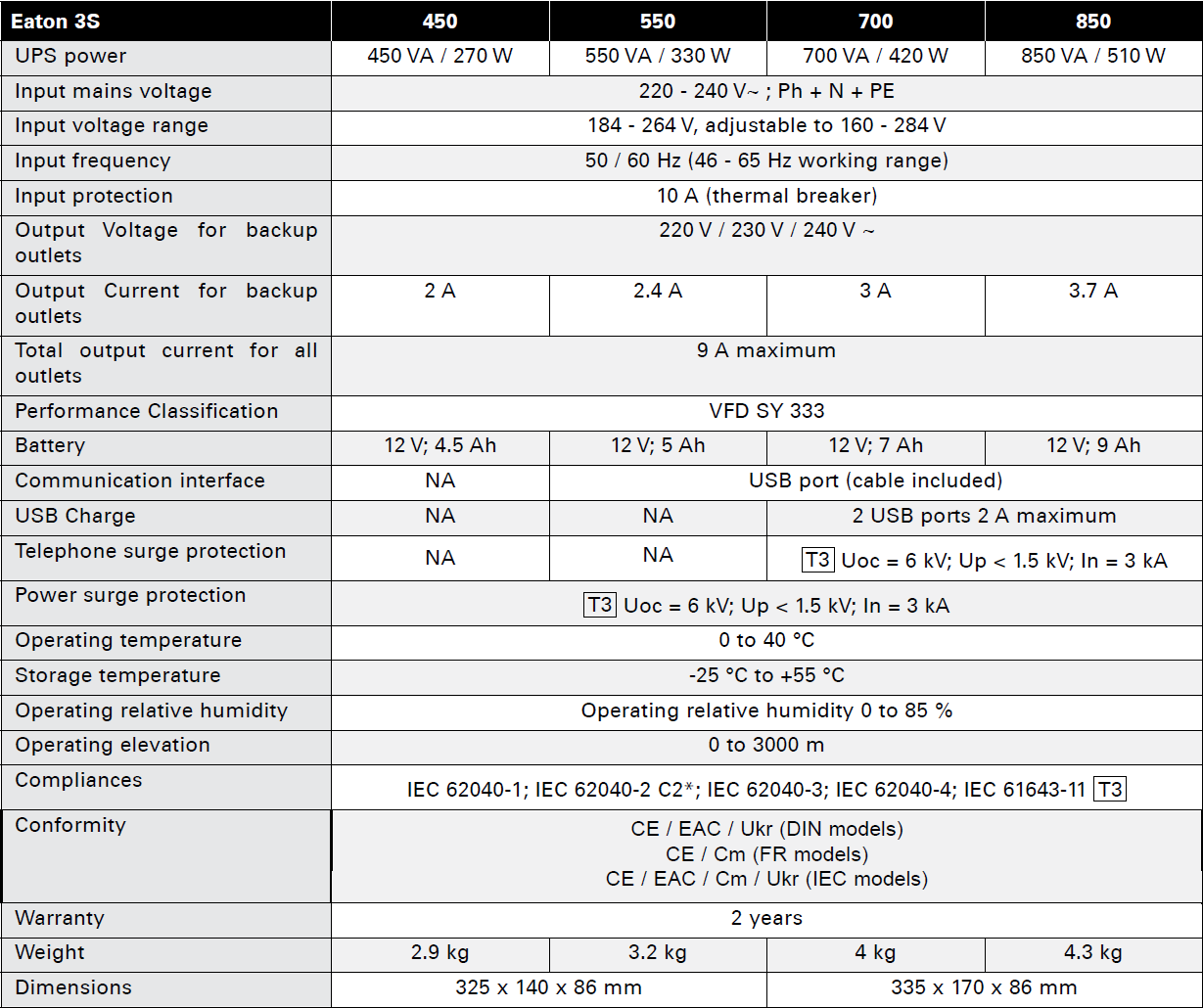

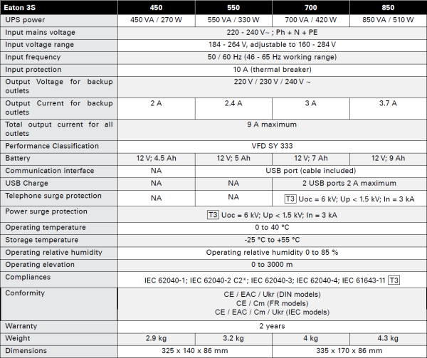

Серията 3S UPS устройства на Eaton е от начален клас и е базирана на offline топология (позната и като back up при други производители). Моделите от серията след обозначението 3S обикновено имат цифри, които указват и конкретния модел, като обозначават мощността във VA. Моделите покриват диапазон от мощности от 450 VA до 850 VA. Устройствата са оформени като кутии-раклонители с 2×3, 2×4 гнезда тип „Шуко“. Тук можете да видите пълния набор модели от серията.

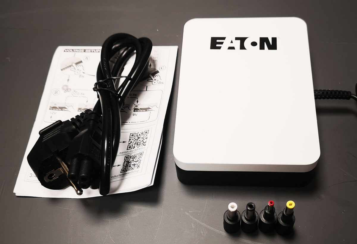

Eaton 3S mini

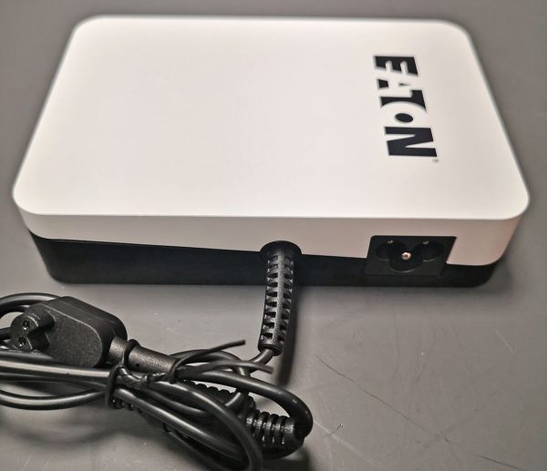

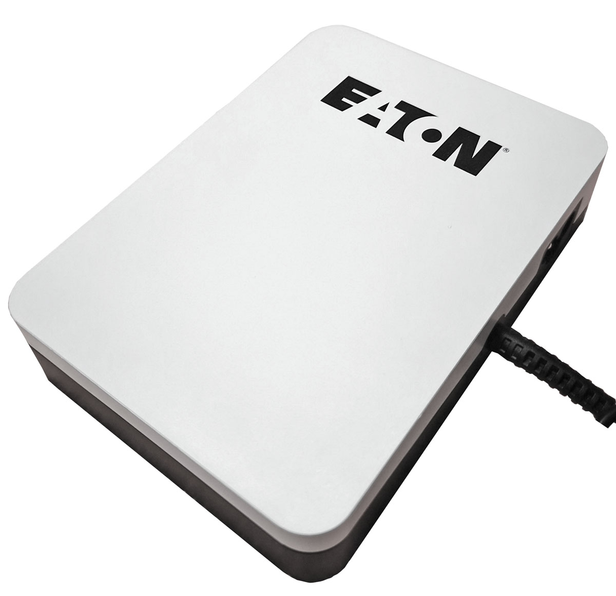

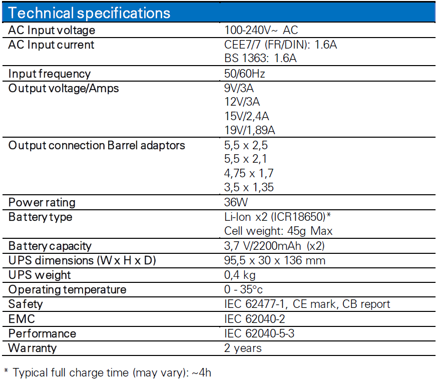

Изтърсакът на 3S серията е моделът 3S mini, който се отличава драстично от останалите. Той е миниатюрно UPS устройство, предназначено за дребна електроника, като например 5G модеми, камери за видеонаблюдение и други, които имат ниска консумация. В случая на Eaton 3S Mini откриваме непрекъсваемо захранване, което може да предложи захранване на товар до 36 W и до 19 V прав ток. Това едва ли са изненадващи цифри, въпреки че трябва да се вземе предвид неговият малък размер.
Отдолу, под този ред, можете да видите техническите му характеристики.
Обикновено сме свикнали да виждаме UPS устройствата значителни по размери, тегло и мощност. Eaton 3S Mini обаче предлага много по-компактен дизайн. Независимо, че това е недостатък по отношение на мощността, малкият размер на този UPS го прави идеален за поставяне във всяко пространство в нашия дом. Освен това, ако това, от което се нуждаем, е непрекъсната работа на малки електронни устройства, които не консумират твърде много енергия, този формат може да бъде много полезен.

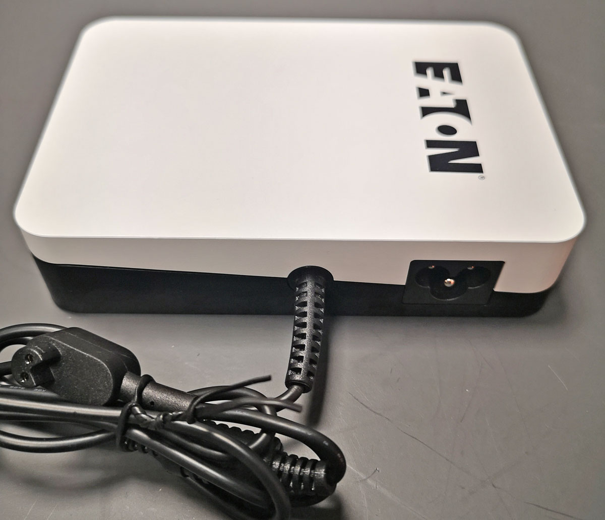

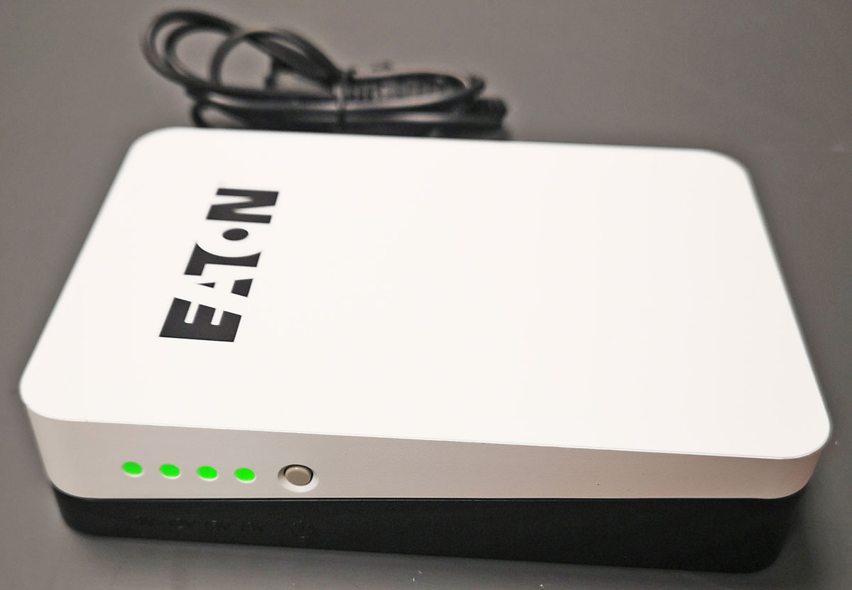

Eaton 3S Mini е с характерното цветово оформление на 3S серията – смесица от черен и бял цвят и матово покритие на повърхността си, като дизайна му е със същите заоблени ръбове, като големите „батковци“. Независимо от компактния си размер устройството има и многофункционален LED индикатор, съставен от пет светодиода. От една страна, те ще ни предупредят за нивото на заряд, което остава в системата, но също така ни позволяват да знаем напрежението, което използваме в този момент, като можем да го променим по всяко време чрез бутона разположен непосредствено до светодиодите, като тяхно продължение. За разлика от останалите модели, 3S Mini използва 2x 3.7V Li-ion батерии с капацитет 2200 mAh всяка, свързани серийно, тоест 7.4V, 16.25 Wh.
Както вече стана ясно, автономността на този UPS не е изненадваща, особено предвид компактния му дизайн и капацитет на батерията на средностатистически смартфон, но е достатъчно адекватна за непретенциозни нужди – той е специално направен за дребна електроника, която искаме да остане включена, докато захранването се възобнови след известен брой минути и именно поради тази причина автономността му не е била водеща при разработката му. Типичното време за автономна работа, което посочва производителя в спецификациите му, е 40 минути за стандартен рутер и 120 минути за охранителна камера. Това разбира се ще варира между различните модели, натоварването и потреблението на устройствата, които сме свързали, но е добра представа какво може да ни предложи този UPS. Например с тестовия рутер Tenda TX9 AX3000 успя да изкара 52 минути, което е добър резултат.
Инсталирането е елементарно – просто трябва да свържете захранващия кабел към вашето устройство, като подберете съответния захранващ накрайник и след това да изберете чрез бутона захранващото напрежение – 9V/12V/15V/19V
Eaton 3S Mini може да бъде много успешно решение, ако живеем в селски район, където има чести прекъсвания на тока и ползваме 5G модем за връзка с интернет.

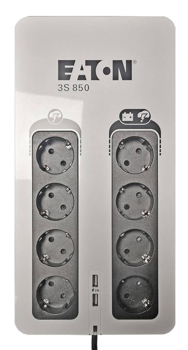

Eaton 3S 850

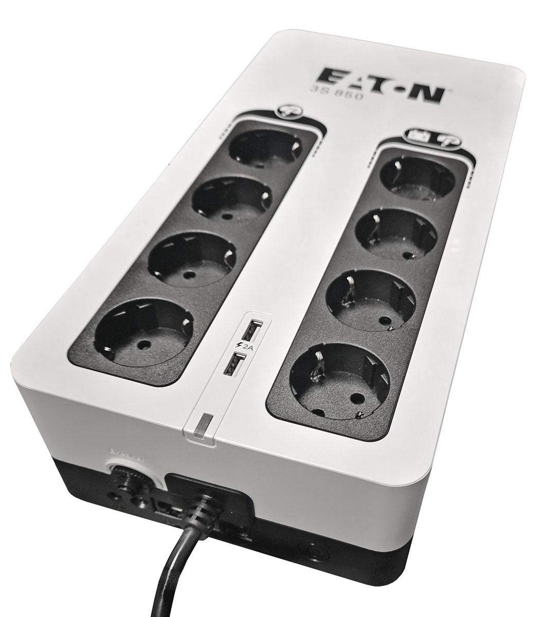

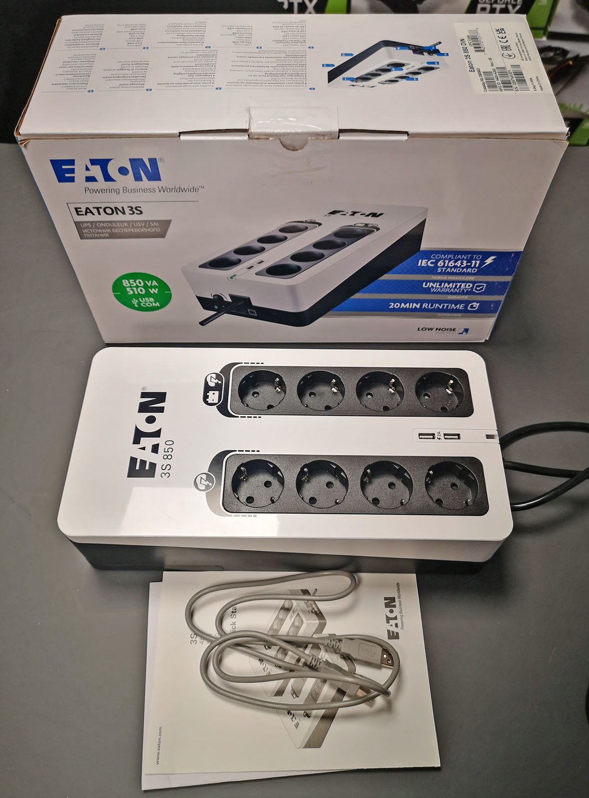

Другият модел, с който ще се запознаем е Eaton e 3S 850 и се явява най-високия в серията (поне засега). Той е класически offline UPS, но разположен в плосък правоъгълен пластмасов корпус наподобяващ разклоните. Цветовото оформление е същото черно/бяло с матова повърхност. За разлика от мъника, при останалите модели се използват класическите оловно киселинни акумулатори, затова и обема им е доста по-голям и теглото е осезаемо.
3S 850 (както и останалите модели от серията) е предназначен, за хоризонтална работа, поставен върху плот, за което способстват пластмасовите крачета от долната му страна. Също така е предвидена възможност и за вертикален монтаж на стена, като за целта има предвидени технологични отвори.
Eaton 3S 850 осигурява мощност 850 VA, или 510 W. Той разполага с две четворки контакта тип „Шуко“. Едната четворка разполага само с високоволтова защита, а другата, освен високоволтовата защита, предлага и автономно захранване.

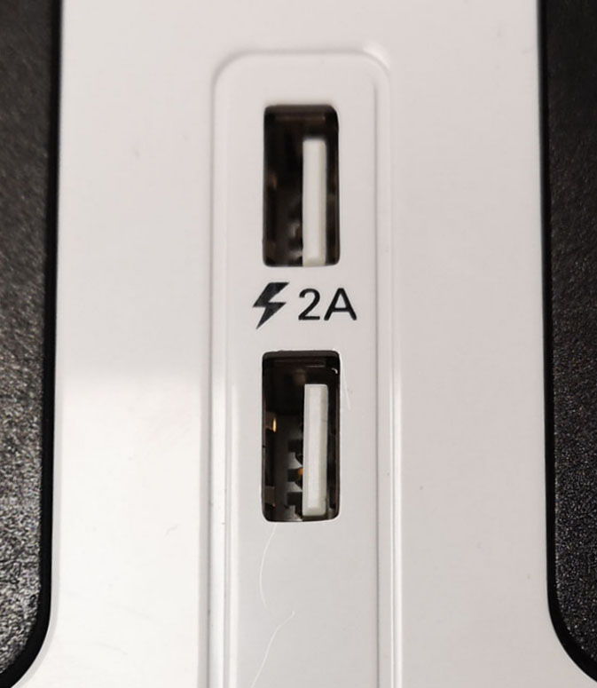

Налични са и два захранващи USB порта Type-A, които осигуряват ток до 2 A, което е добра функционалност предвид множеството електронни джаджи, с които сме заобиколени и изискват зарядни устройства. Освен тези два порта 3S 850 има и два защитени RJ11 порта, към които може да се свърже телефонна линия, но всъщност истинското им приложение е за защита на DSL линия – това може и да ни звучи доста архаично, но все още в някои страни от ЕС се ползва такъв тип връзка за интернет.

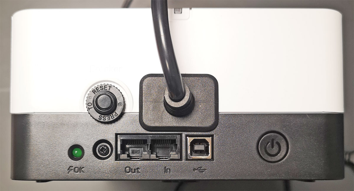

UPS-а разполага с бутон за включване/изключване, нулиращ бутон, LED индикатор, указващ статуса, звукова сигнализация и USB порт за връзка с PC. При свързване на UPS устройството към PC, посредством USB кабел, в статус бара на Windows се появява иконата на батерия, както при лаптопите, но функционалността е само базова. Затова е добре от страницата на продукта да си изтеглите предоставения фирмен софтуера за мониторинг, с който можете да управлявате някои параметри на устройството и получавате изчерпателен мониторинг за консумирана мощност, оставащо време на автономна работа, състояние на батерията и др.

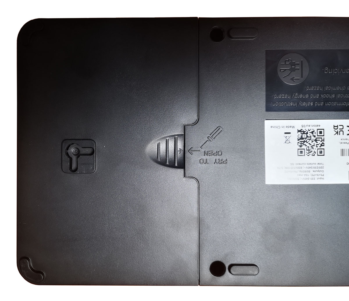

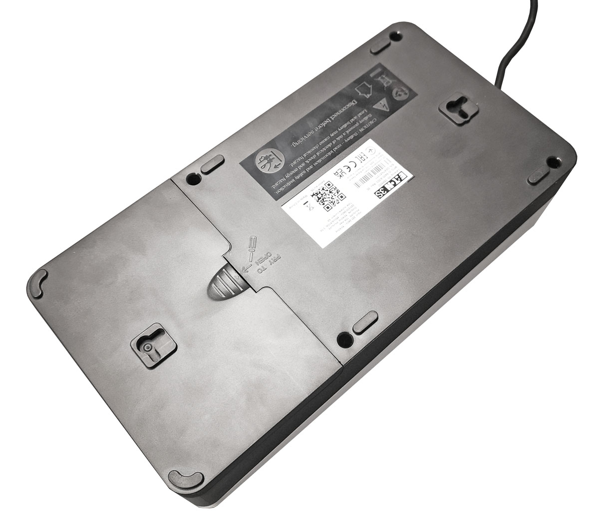

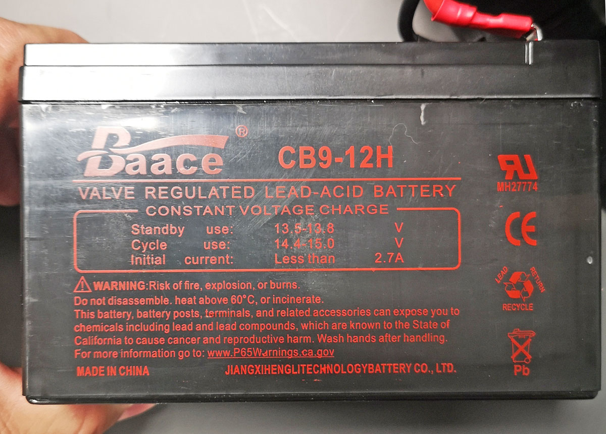

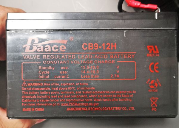

Устройството е снабдено с една 12V батерия 9 mAh, която е сменяема. Тоест предвидено е потребителя да може сам да си я смени, което е чудесно, защото не се налага да носите UPS-a в сервиз за тази процедура. Смяната е елементарна, като за целта от долната страна има пластмасово капаче, което има освобождаваш палец, който трябва да се натисне и след това да се плъзне навън и да получите достъп до батерията – операция доста елементарна, която не би затруднила даже и дете.
Времето за автономна работа на Eaton 3C 850 зависи от мощността на товара. На страницата на продукта има много хубава товарна графика, на която се вижда при какво натоварване, колко време автономна работа трябва да очакваме.
