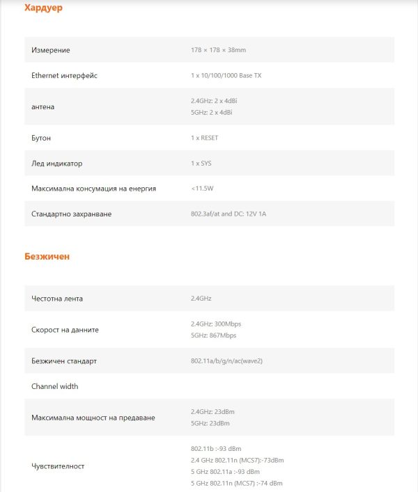

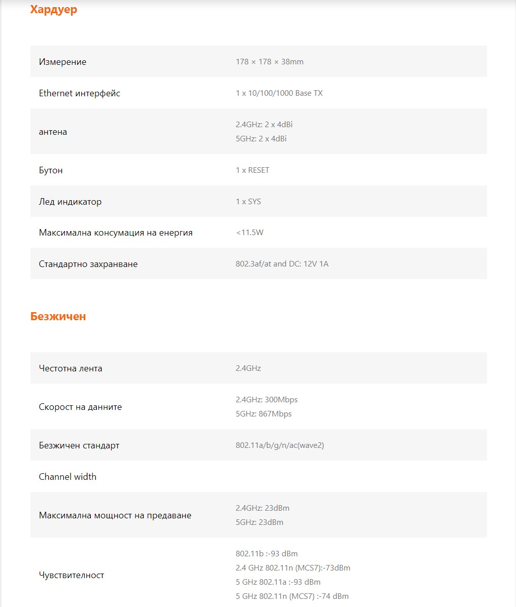

Именно в този преглед ще разгледаме едно подобно AP устройство – Tenda i24 AC1200 -, което предлага много добър баланс между характеристики и достъпна цена. Бързам да уточня, че са налични още два модела – i21 и i25 -, но i24 изглежда е най-ценово ефективния модел, защото за цената си предлага най-много, или както се казва – златната среда. Той може да обслужва максимален брой от 100 клиента и има покритие от 300 m², което е доста добра характеристика, предвид бюджетната му цена.

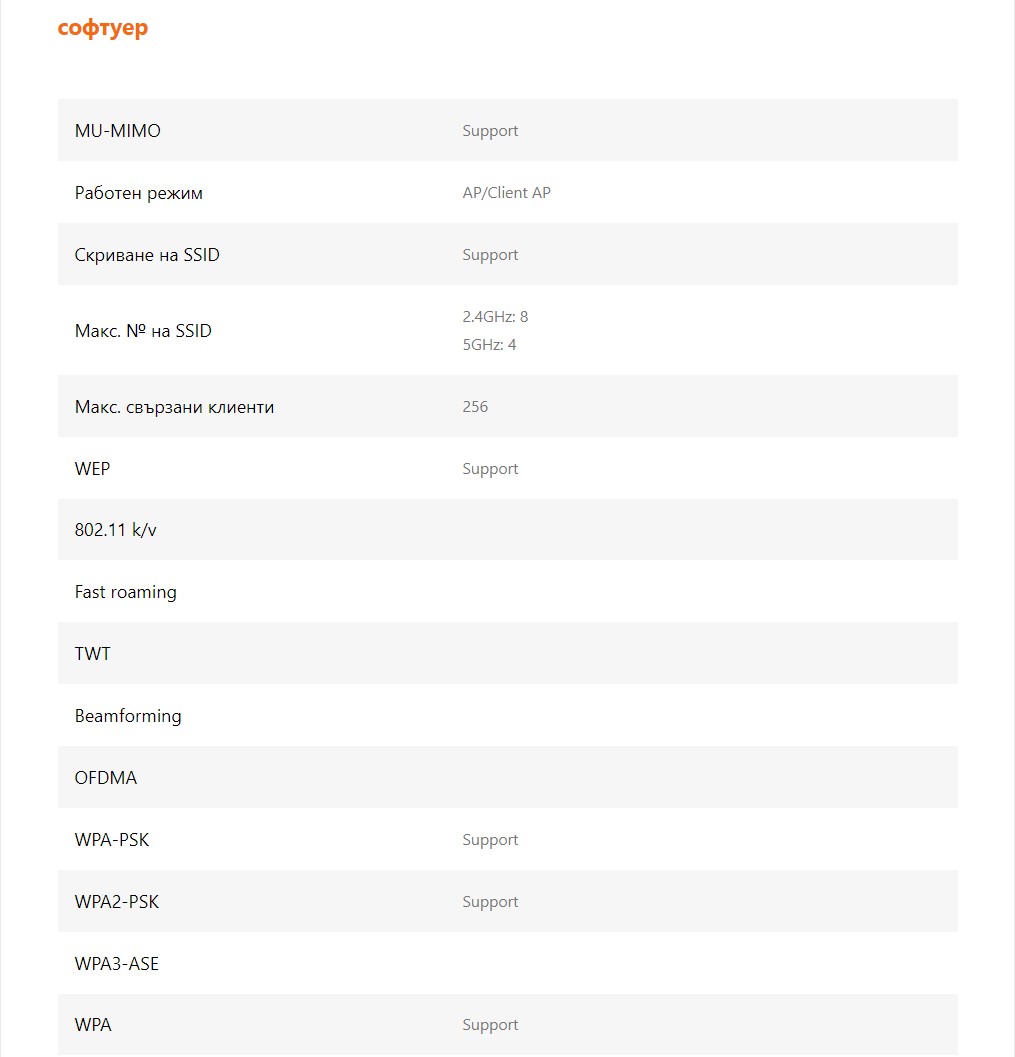

Спецификации на Tenda i24 AC1200 V2.0

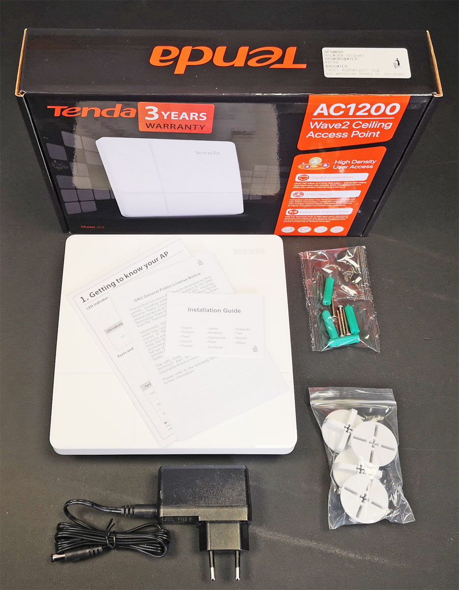

Общо взето няма да намерите нищо интересно, защото окомплектовката е много спартанска и има само най-необходимите неща.

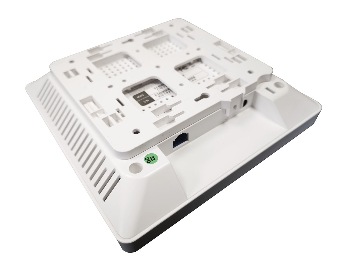

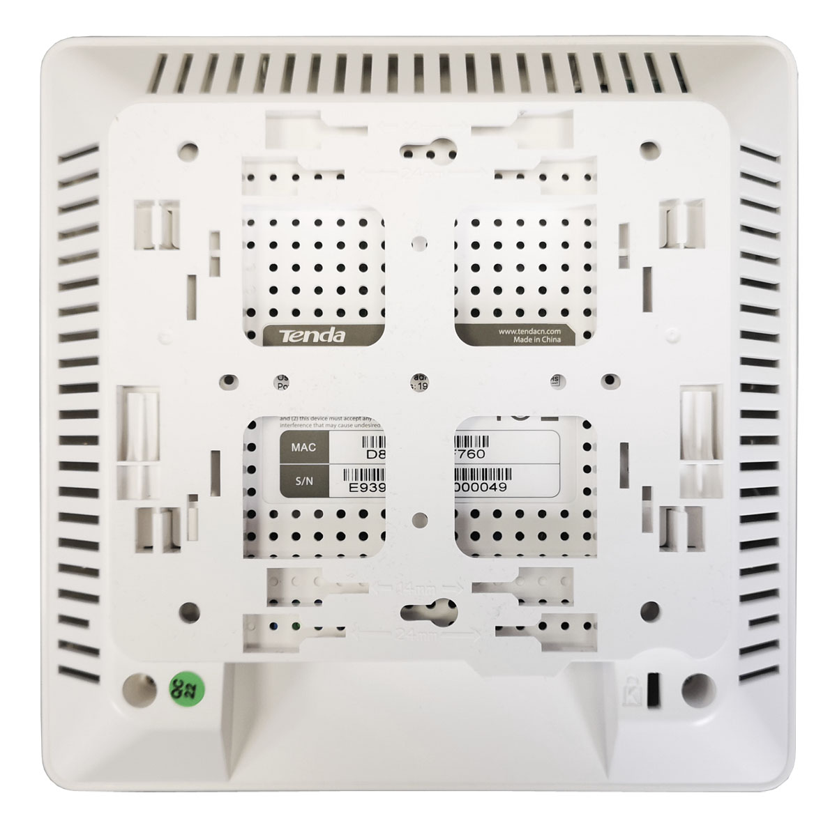

В кутията ще откриете самото устройство (точката за достъп), захранващ адаптер печатни упътвания, монтажни винтове и дюбели, пластмасови дистанционери и монтажна рамка (заводски пристига монтирана на устройството), необходими за монтаж на стена, или таван, като последното се препоръчва с оглед на по-добро покритие на устройството.
Монтажната рамка е заводски монтирана на Tenda i24. Преди да  монтирате устройството на стена, или таван, тярбва да я демонтирате.

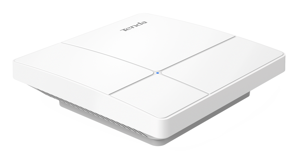

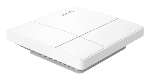

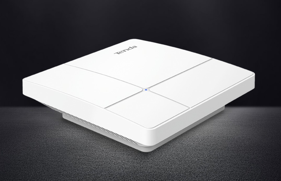

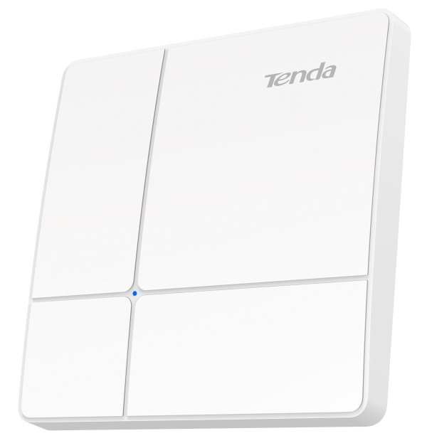

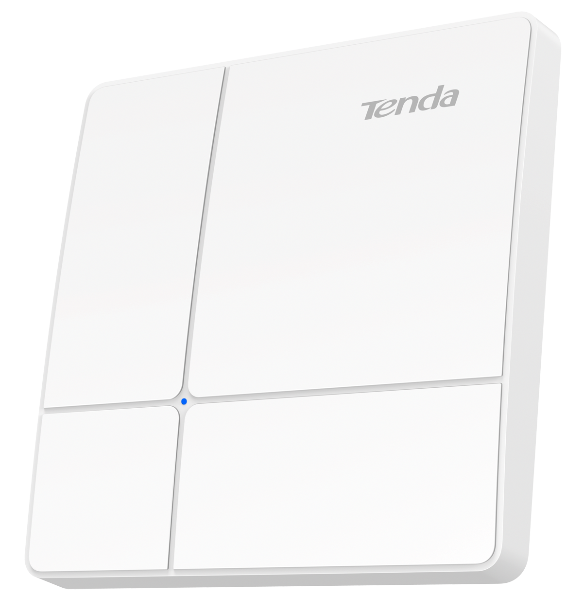

Дизайнът на Tenda i24 AC1200 е доста изчистен и ненатрапчив, така, че ще се впише във всякакъв интериор.

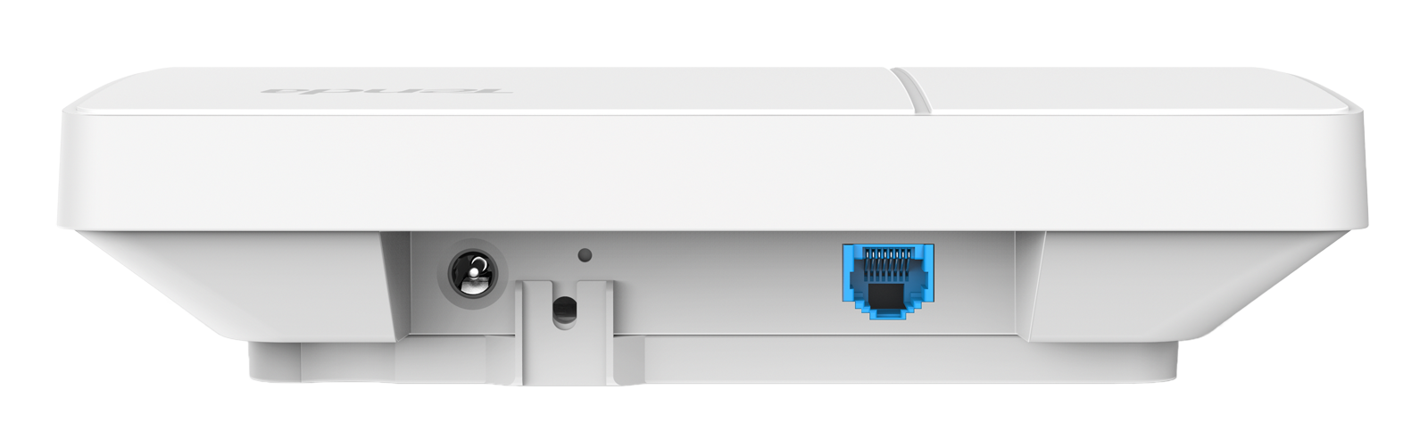

Устройството е с квадратна форма и както може да се очаква, корпусът му е бял на цвят и изцяло пластмасов, което го прави много леко. Няма дразнещи стърчащи антени, тъй като са вградени. Единствената лека забележка са габаритните размери – искаше ми се да е малко по-компактно. Разбира се това далеч не е най-голямото AP, което съм виждал, но има и по-компактни от него. В крайна сметка едва ли от Tenda са търсили оптимизиран дизайн за домашно ползване, въпреки, че както вече споменах, устройството може да се използва със същия успех и вкъщи.

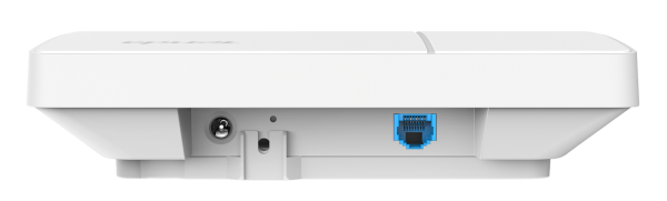

Инсталацията на Tenda i24 AC1200 е доста лесна и елементарна. Ще ви трябва прокаран LAN кабел до мястото, където ще инсталирате точката за достъп.

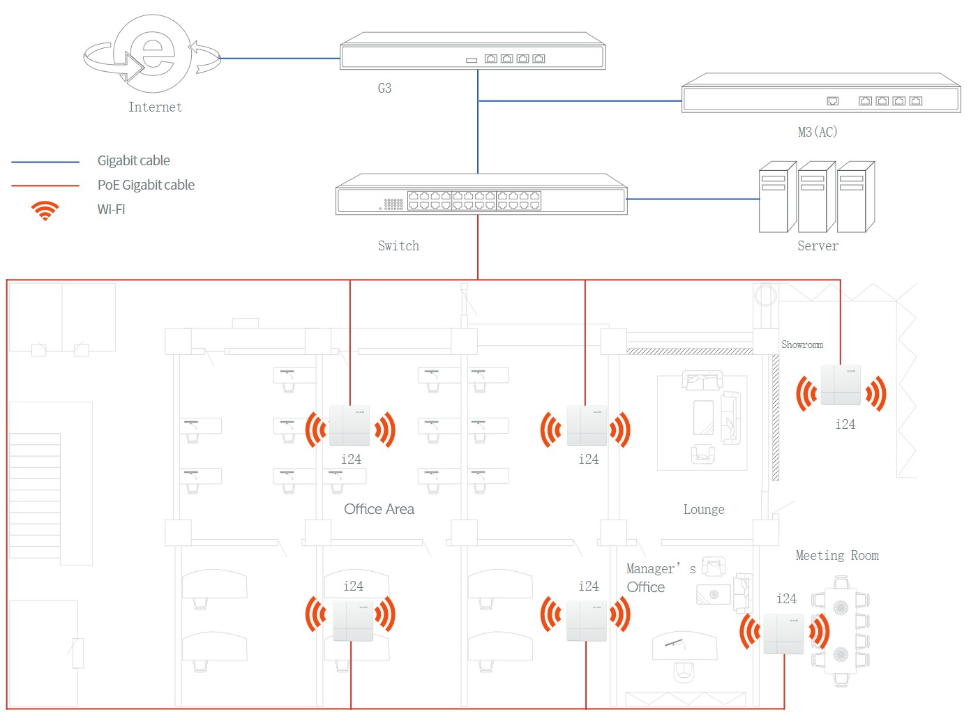

Още веднъж ще повторя, че е най-добре да го позиционирате централно на тавана (ако е само едно за цялото помещение), защото излъчването му е концентрично кръгово. За захранване на устройството можете да използвате захранващият адаптор, който пристига в комплекта към него (за целта обаче трябва да имате наблизо контакт, за да има къде да го включите). Другият вариант е, ако имате по-сериозна мрежа например в офис, зала или др., да използвате PoE захранване (по мрежовия кабел), което поддържа устройството, но за целта и комутатора ви, към който е свързано, също трябва да притежава тази функционалност.

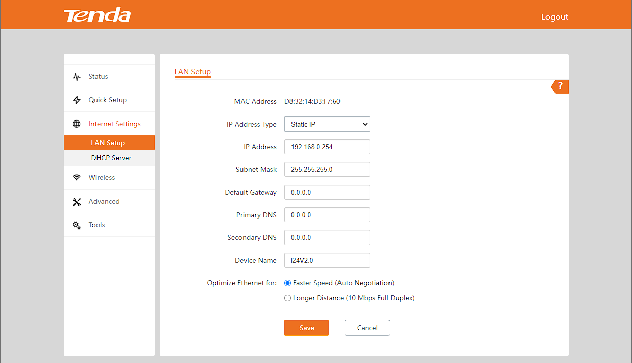

След като вече сте решили къде ще монтирате устройството, го свържете с мрежовия кабел. Сега имате два варианта, за да влезете в конфигурационното му меню и да го настроите, по подобие на рутерите, но с една особеност. Първият начин е директно да го свържете с компютър, а вторият е да го свържете към вашата вече съществуваща мрежа.

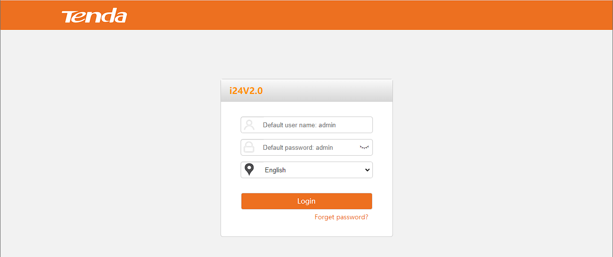

Tenda i24 пристига с фабрично зададен статичен IP адрес 192.168.0.254. Ако ще конфигурирате AP-o, като го включите във вашата съществуваща мрежа е необходимо и тя да е със същото адресно пространство и адреса 192.168.0.254 да не се използва от друго устройство. В противен случай преминавате към другия вариант за настройване – директна връзка с компютър. При него единственото, което трябва да направите е да зададете статичен адрес на мрежовата карта в същото адресно пространство на AP-o, но с различен от него адрес. След това отваряте вашия браузър и въвеждате адреса на точката за достъп, след което ще се появи конфигурационния уеб интерфейс с подканване да въведете потребителско име и парола.
По подразбиране фабрично са зададени admin/admin, което е изписано и в полетата им, с цел да ви подсетят. След като ги въведете и влезете в конфигурационните менюта, ще имате достъп до всички настройки. Тук искам да напомня, че е много важно първо да промените потребителското име и паролата, защото ако не го направите е все едно да си оставите отключено жилището.

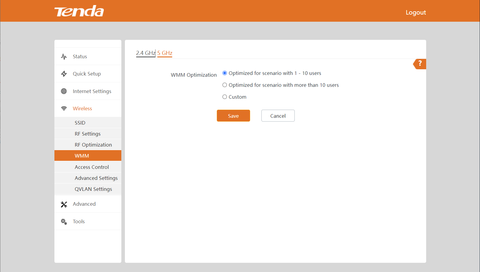

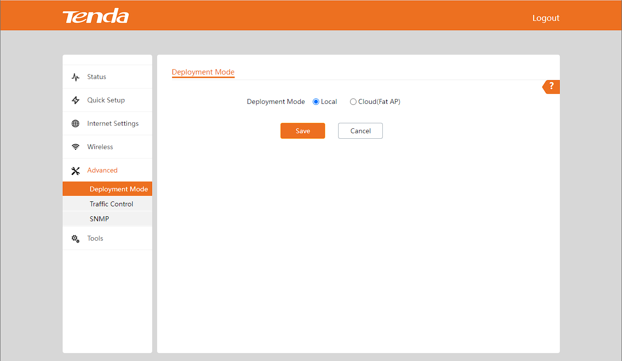

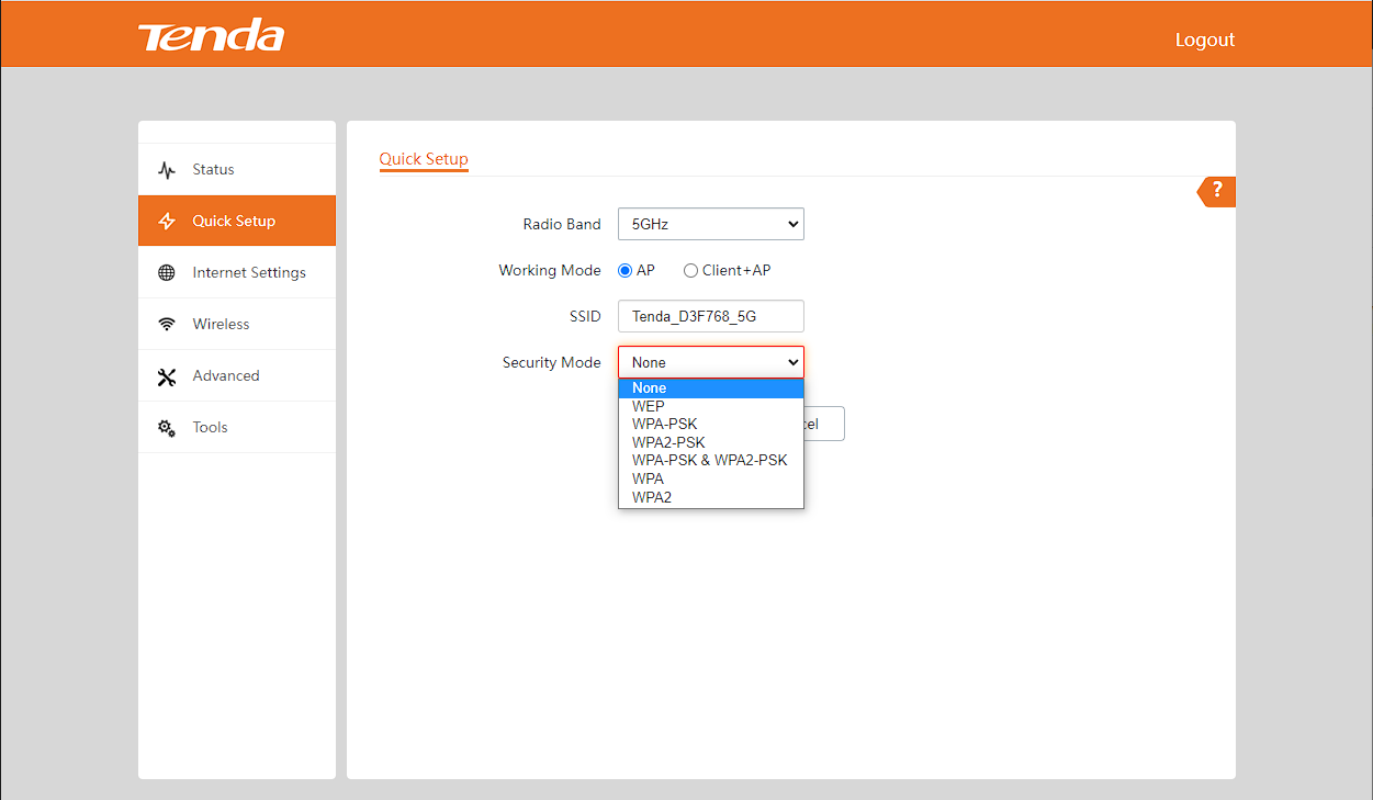

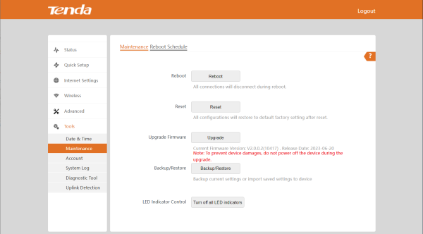

На долните скрийншоти може да видите част от екранните менюта на Tenda i24.

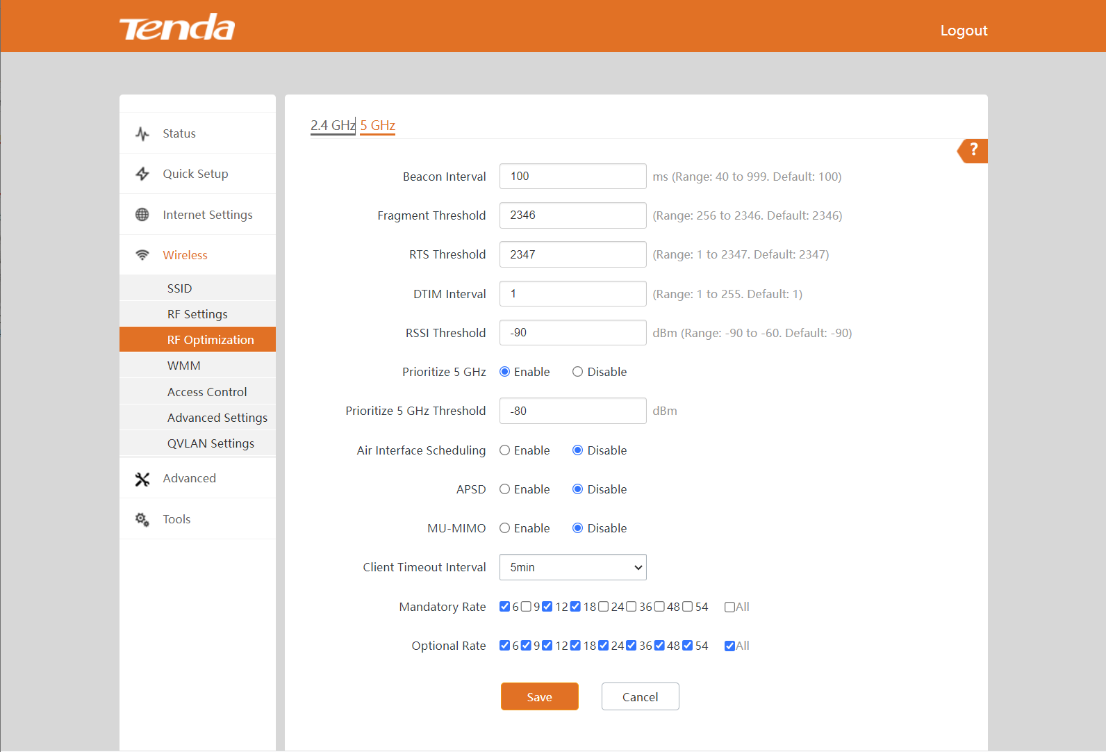

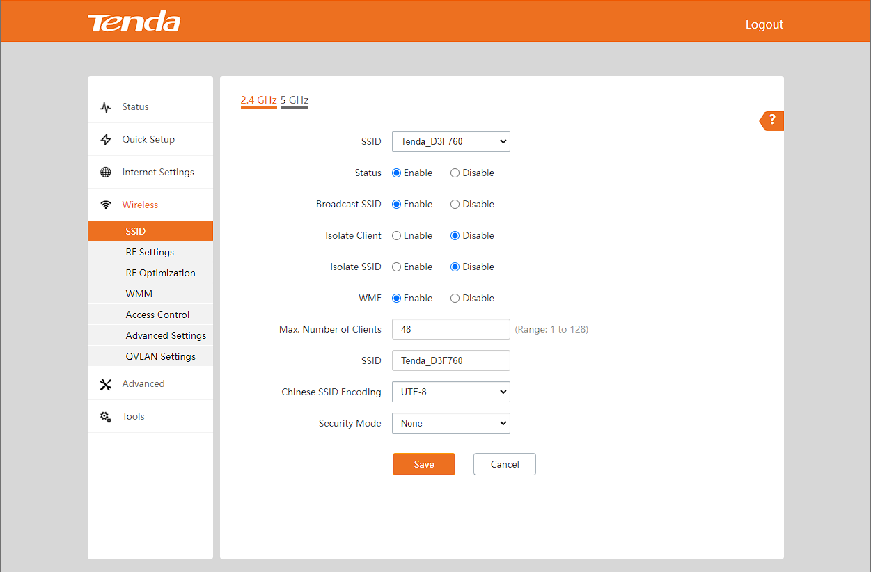

Когато влезете в конфигурационния интерфейс, ще забележите, че можете да активирате до осем Wi-Fi мрежи на обхват 2,4 GHz и четири мрежи на обхват 5.0 GHz, като фабрично са активирани само по една мрежа на 2,4 GHz и 5.0 GHz. Ако ви трябват повече, ще трябва да ги активирате ръчно. Имайте предвид, че паролите за всяка една мрежа, независимо от обхвата изисква собствена парола за достъп (passkey), която трябва да зададете.
Преди да започнете да правите промени по настройките, прегледайте ги добре, за да знаете с какво разполагате. Разделите са добре организирани и са доста прегледни. Настройките са почти идентични и за двата обхвата, така, че не забравяйте да следите за кой правите промените.

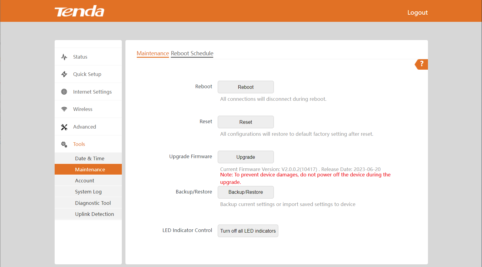

Има много опции, които можете да промените. Можете да задавате максималния брой клиентски връзки, да активирате мрежи, да обновявате фърмуера – нещо, което смятам, че трябва да бъде от най-първите неща, които трябва да направите. Важно е защото обикновено новите фърмуери оправят разни проблеми и дупки в сигурността и тук при мрежовите устройства не важи правилото – щом работи не го пипай.

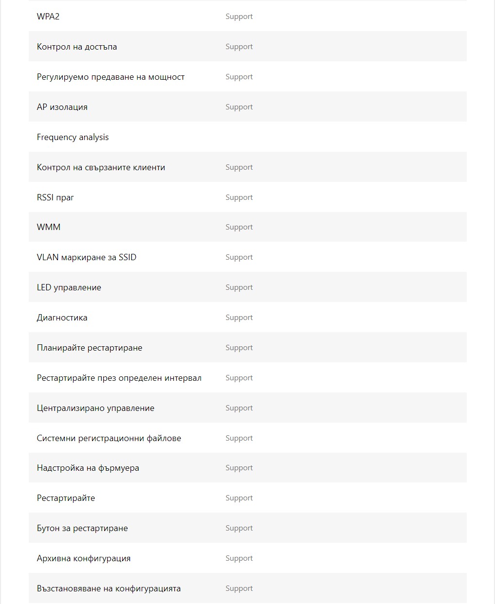

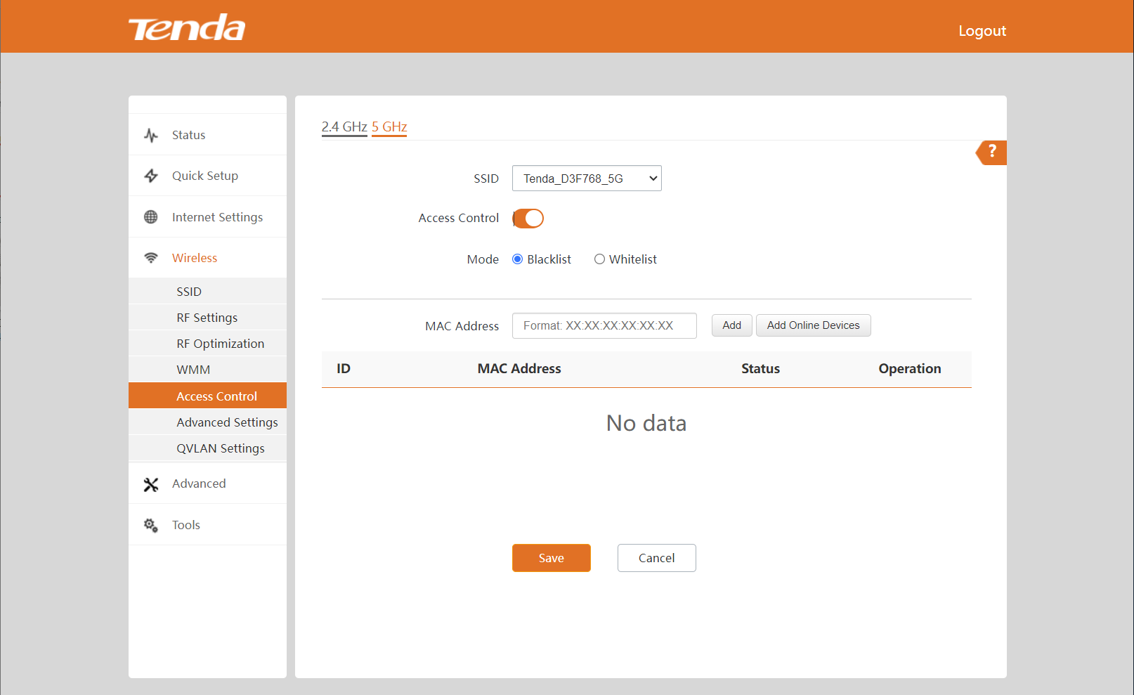

Менюто на Tenda i24 също така ви предоставя например статистическа информация, възможност за контрол на трафика, правене или възстановяване на резервно копие на настройките, контролиране на LED индикатора (включване/изключване), а също така и контрол на достъпа. Последната функция ви позволява да филтрирате клиентите по MAC адресите им, като ги поставяте в „бели“ или „черни“ списъци.

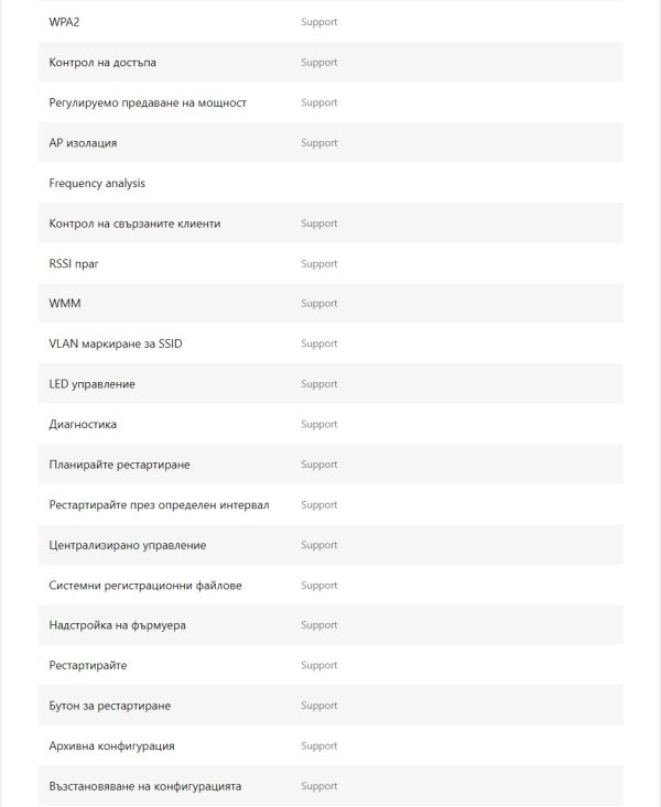

Разбира се ще откриете също и някои специализирани функции, предназначени за корпоративни среди, като QVLAN, или възможността да контролирате няколко AP устройства централизирано посредством AC комутатор (Access Control switch).

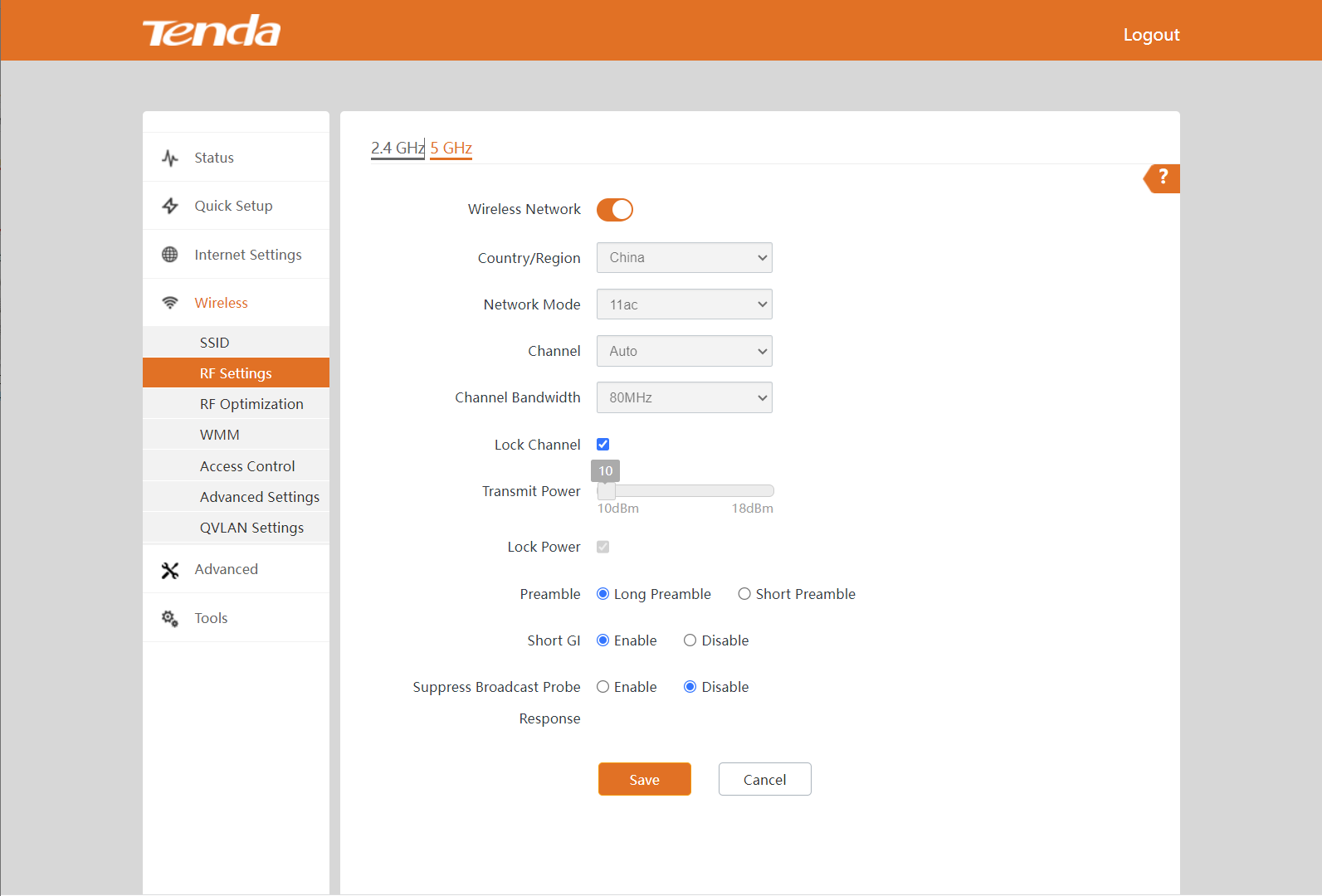

Това, което обаче не ме направи особено щастлив при сърфирането в менютата с настройки на Tenda i24 е невъзможността да променя излъчваната мощност на устройството. Опцията я има, но не е осветлена (активна), даже след обновяването на фърмуера до последната версия отпреди 2 седмици, което е недоумение за мен. Също така, не ми направи особено добро впечатление, че не мога да избера регион България при Wi-Fi настройките. Мрежовите продукти на Tenda не се предлага от вчера на българския пазар, така че за толкова време от компанията трябваше да направят нещо по въпроса, още повече, че в листа с региони/държави има и такива от типа на „Танганайка“, но България липсва.
