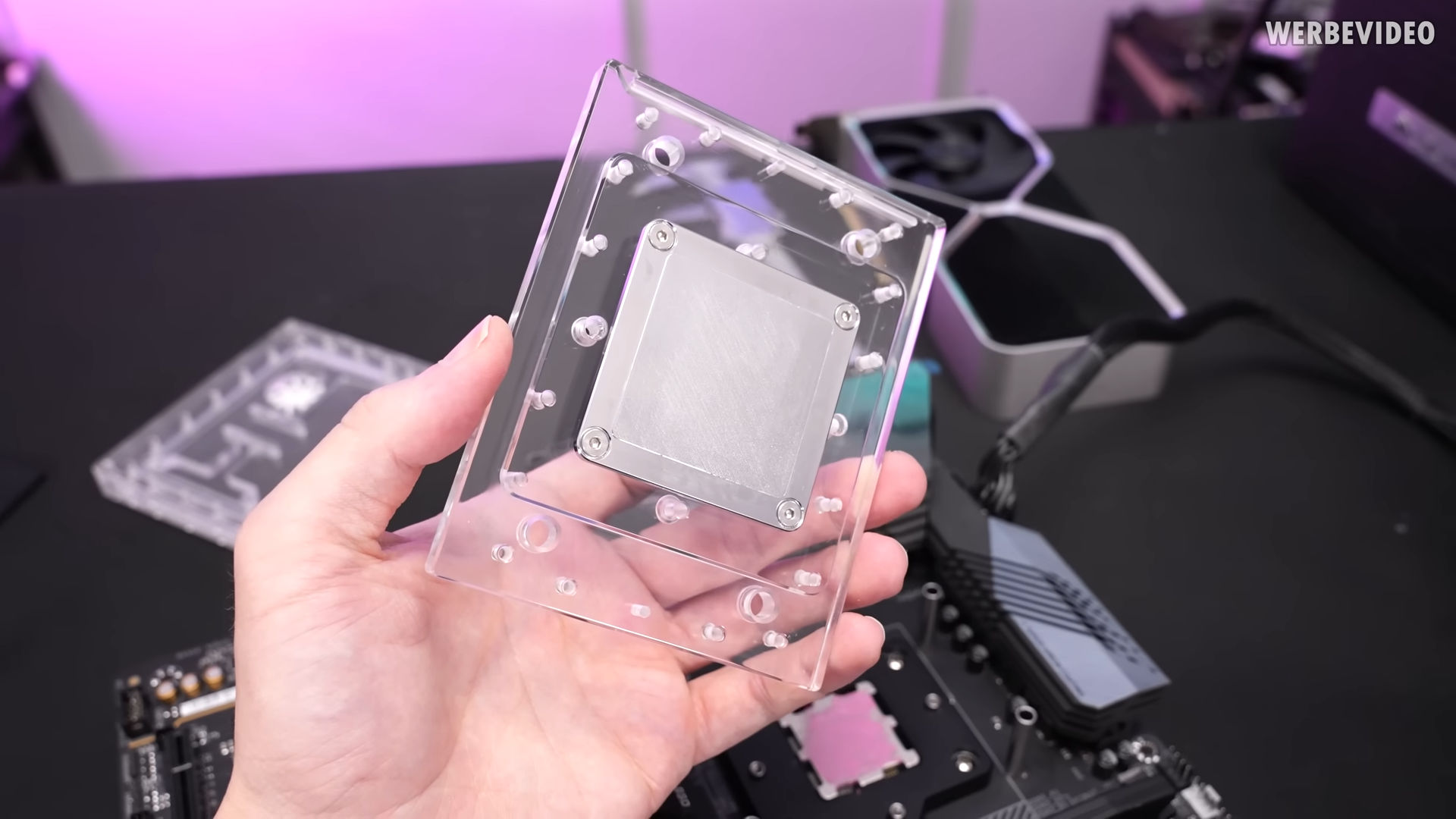

В последния епизод от завладяващи проекти, известният овърклок Роман Хартунг (Der8auer) разкри модифициран воден блок, проектиран от един от неговите колеги.

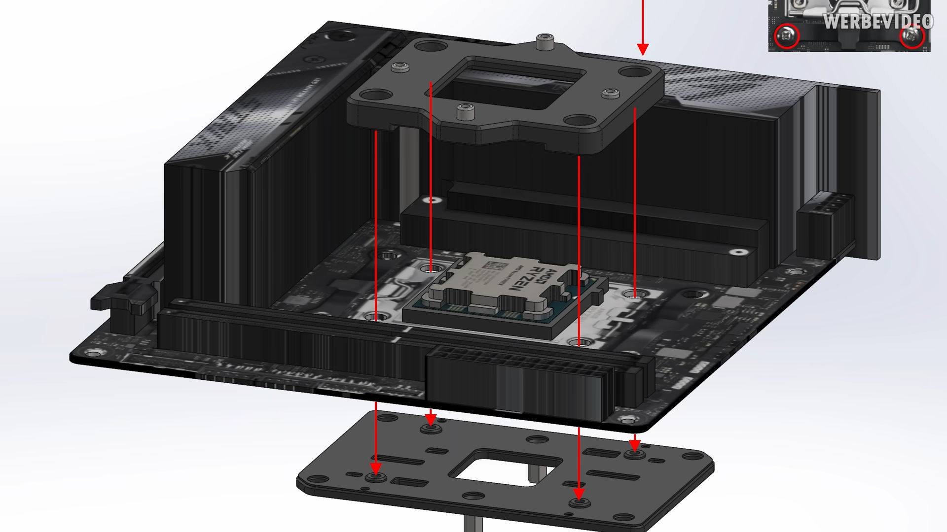

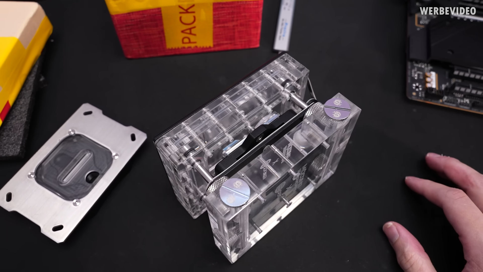

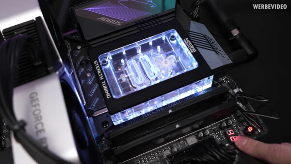

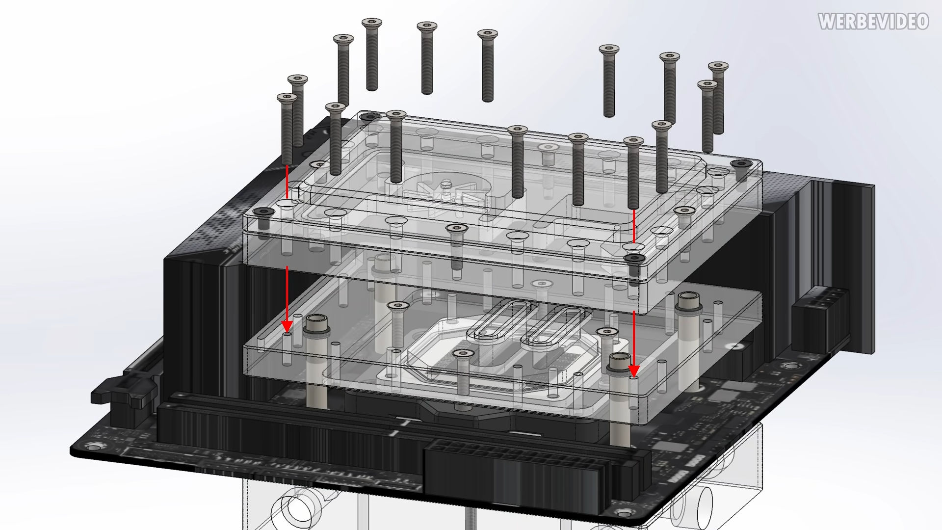

Представен само преди два месеца на Computex, този воден блок включва проста, но новаторска концепция – скриване на тръбите, по които тече охлаждащата течност. Дизайнът постига това чрез разделяне на блока на две части. Единият се намира от предната страна на дънната платка, покривайки процесора, докато другият действа като резервоар и тръбен конектор от задната страна. Тази иновация придава на предната част чист и елегантен външен вид, без конвенционалните тръби.

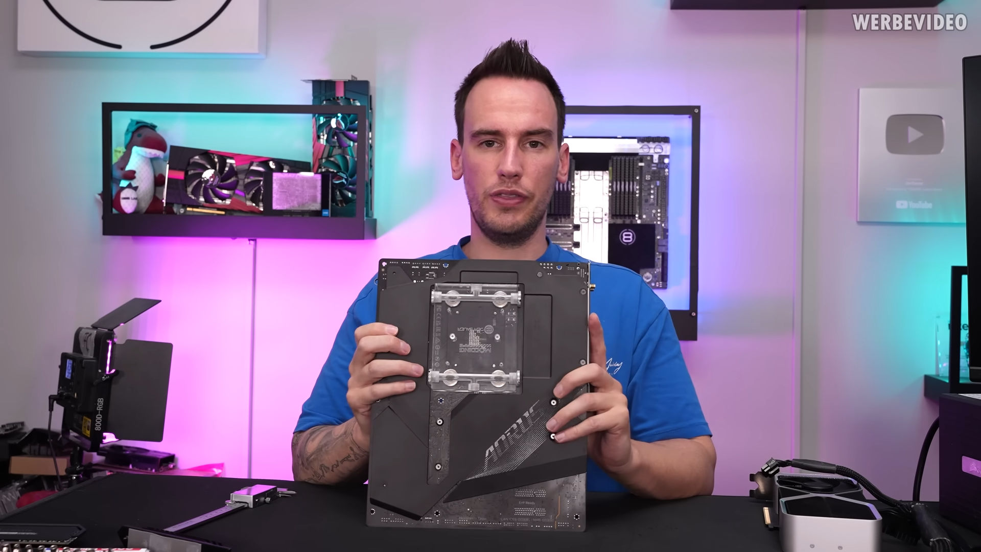

По време на демонстрацията der8auer използва дънна платка B650E от AORUS и въпреки че персонализираният воден блок се очаква да пасне на повечето дизайни на дънни платки AM5, той пасваше идеално на платката AORUS, заради охлаждащия M.2 радиатор, който пречеше на монтажа. Това ограничение обаче е несъществено, тъй като проектът е персонализиран, предназначен за изложението Computex, а не търговски продукт. Ако някой ден проекта претърпи развитие и стигне до търговски продукт, този проблем вероятно ще бъде разрешен.

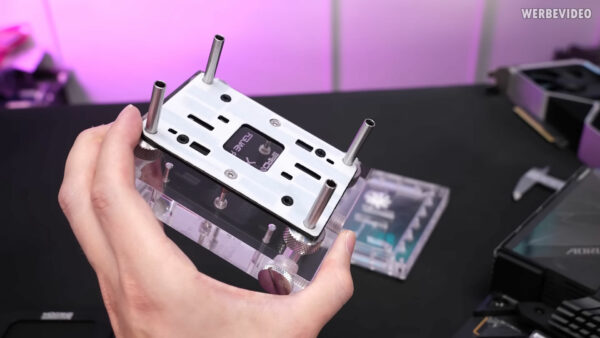

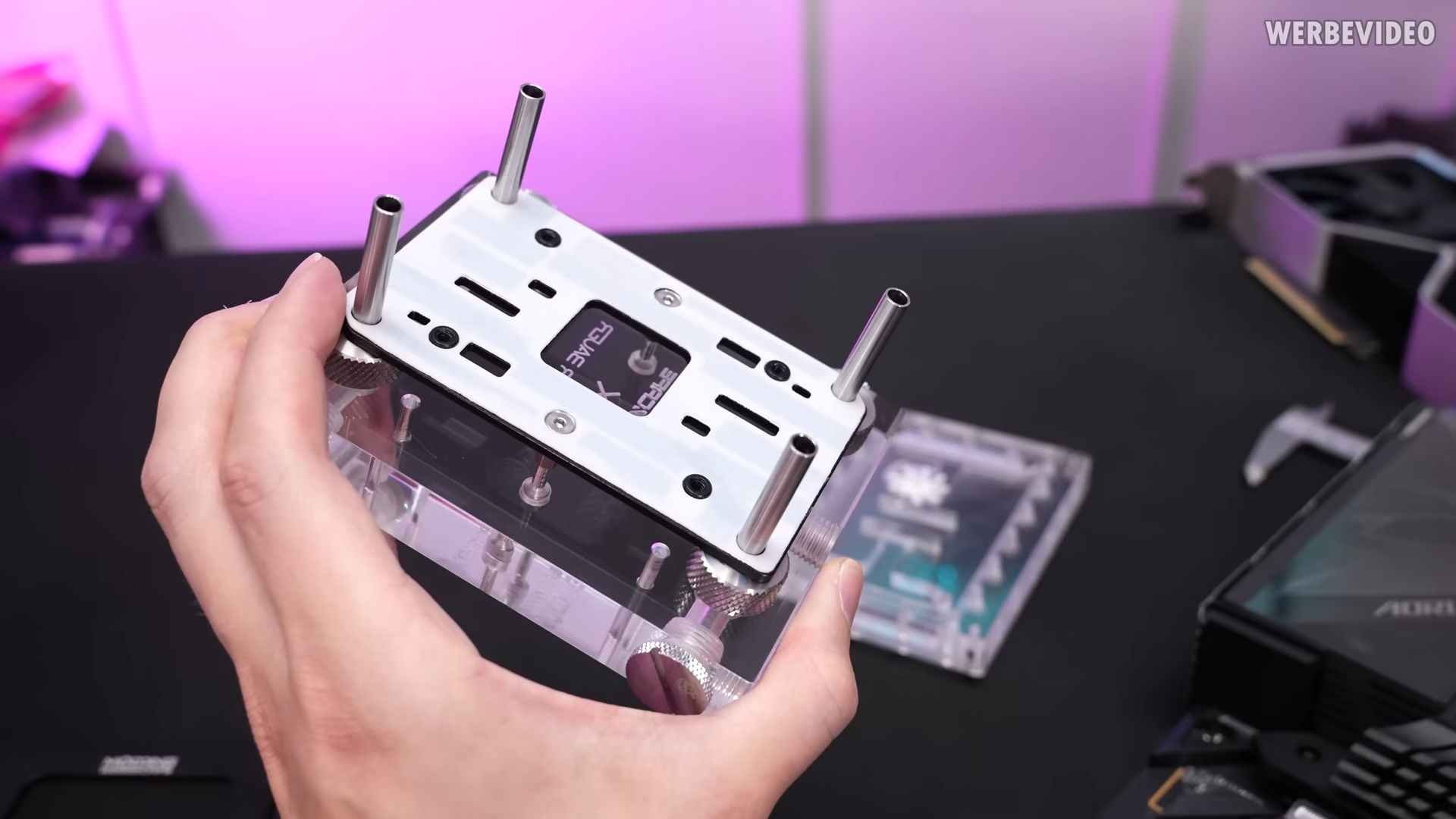

Допълнителен фактор, който трябва да се вземе предвид, е задната страна на водния блок, където се помещава вторичният воден резервоар и служи като точка на закрепване на тръбите. Размерът му обаче може да създаде проблеми със съвместимостта с много стандартни кутии за компютри, тъй като блокът може да излиза извън размерите на корпуса. Възможно решение е да се включи този воден блок в дизайн на двукамерно шаси, включващ голям изрязан отвор зад дънната платка, или като алтернатива, да се проектира персонализирано шаси, специално пригодено за тази уникален воден блок.
В момента Der8auer търси предложения за подобряване на дизайна на този охладител, особено за по-тънък заден блок, който може да подобри съвместимостта с по-широка гама от PC кутии. Въпреки ограниченията, има оптимизъм, че със съдействието на производителите на дънни платки и шасита, в бъдеще Роман и ModdingCafe биха могли потенциално да трансформират тази концепция в наличен в търговската мрежа продукт.
