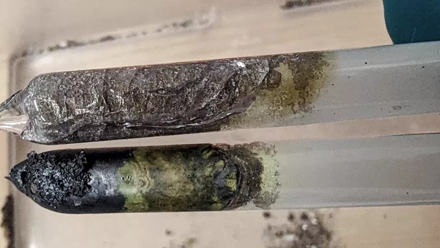

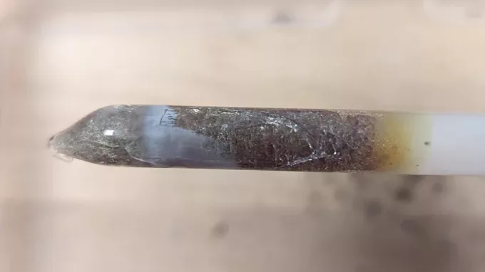

Ако има човек, който стои във вихъра на драмата със свръхпроводника LK-99 в САЩ, този човек е Андрю Маккалип. Инженерът по научноизследователска и развойна дейност в базираната в Калифорния Varda Space Industries, е в челните редици на публичните, независими усилия за репликация около въпросния свръхпроводник, разкривайки работата си чрез Twitter и предавайки на живо процеса през Twitch – сравнително рядка щедрост. От неговия процес можем да съберем повече информация за съединението LK-99, неговия процес на синтезиране, колко труден е този процес в лицето на ограниченията около някои от необходимите материали и донякъде „мътния“ производствен процес, описан в оригиналния корейски документ. Можете да видите усилията му в  изображения по-долу.

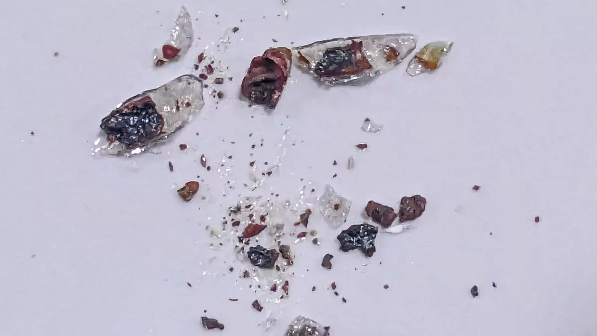

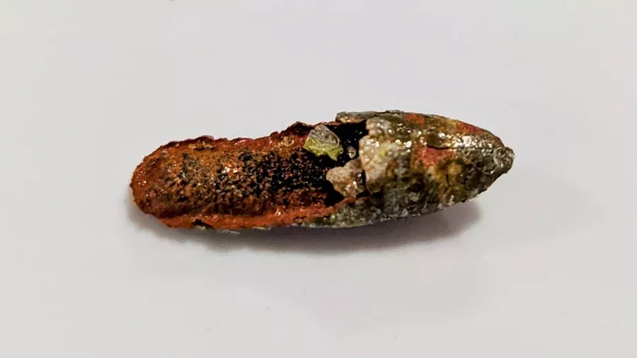

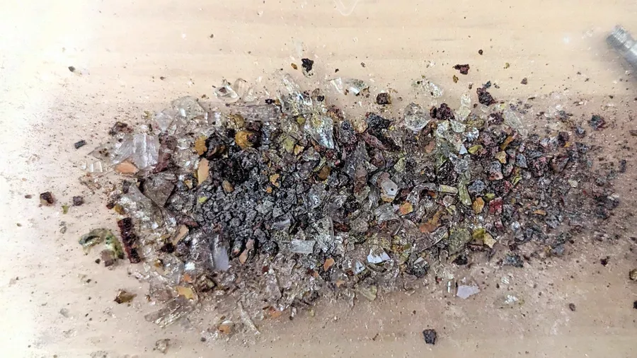

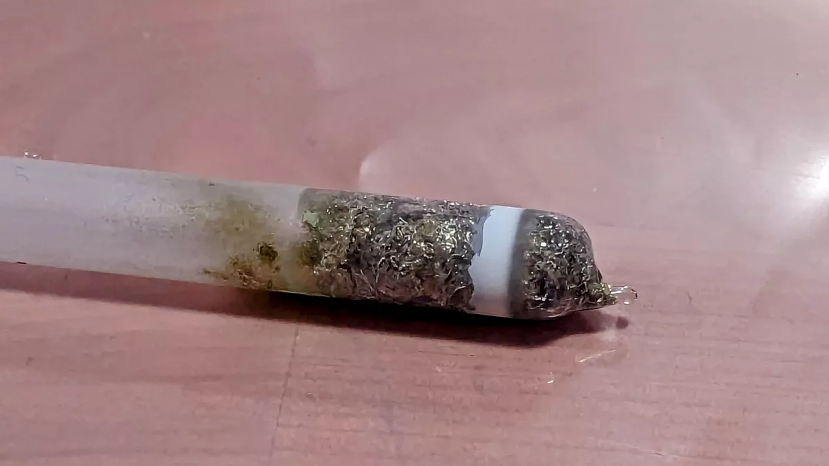

Основният проблем при репликацията произтича от мътно описания процес в оригиналния корейски документ – документацията за направата на материала е невероятно неясна. Този факт става явен от шума около опитите за репликация, но също така е довел до истинско гробище от неуспешни проби в притежание на Маккалип.

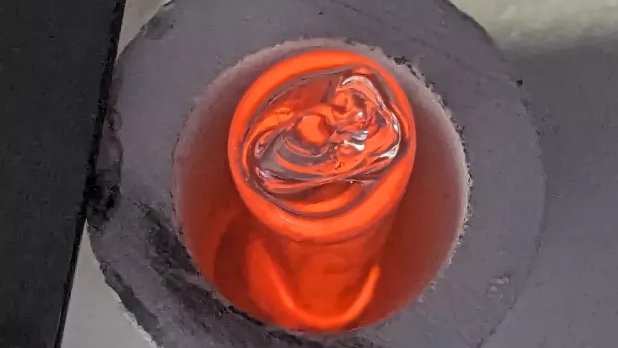

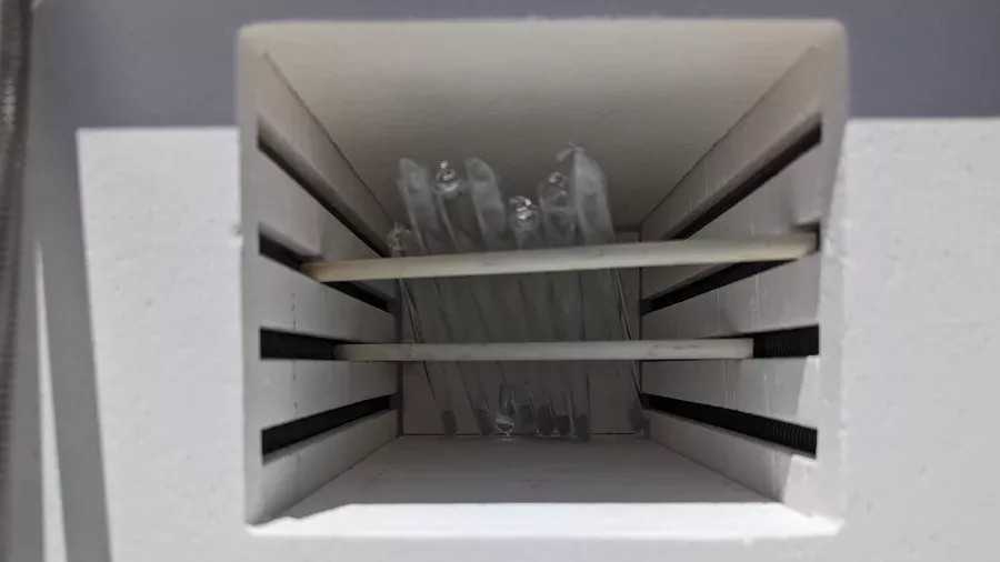

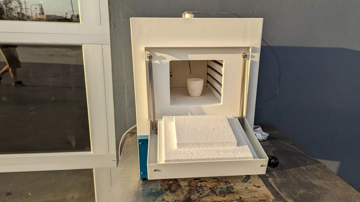

Учените по материалознание ще ви кажат, че за процесите на печене основните данни включват температурата на печене (при около 725C във вакуум), времето на печене (документа дава времеви отрязък за печене от 5 до 24 часа, което, както можете да си представите, е предпоставка за много грешки) и скоростта на изстудяване/закаляване (тоест колко бързо трябва да спадне температурата на пробите).

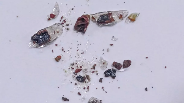

Скоростта на охлаждане дори не се споменава в оригиналната корейска статия, което кара Маккалип (и други репликатори) да „играят“ на нещо като руска рулетка, която води до няколко различно изглеждащи „извънземни“ проби на съединението LK-99 – и множество счупени ампули, в опита за синтезирането му. Маккалип изчислява, че 2/3 от изпечените ампули са изхвърлени поради липсата на подробна информация за производствения процес, „стена“, с която други изследователи също ще трябва да се борят.

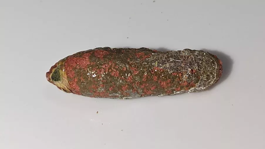

В крайна сметка опитите за възпроизвеждане на Маккалип доведоха до малка, нищо неподозираща люспа от LK-99, показваща същата индуцирана от ефекта на Майснер магнитна левитация – първата докладвана „плаваща скала“ на американска почва, която е изпратена до Университета на Южна Калифорния (USC) за допълнително изследване. Можете да видите това в туита на Маккалип.
Като цяло, това не е лош резултат за „няколко дни“ работа. Маккалип успя да бъде първият на територията на САЩ, който действително демонстрира нещо, което изглежда като левитация с ефекта на Майснер върху люспата LK-99, която той успя да синтезира. Но като се има предвид настоящата перспектива за доставката на определени материали, изглежда, че други репликатори от типа „направи си сам“ ще имат трудности да се опитат да „синтезират свой собствен LK-99“. Може би е най-добре да изчакате, докато производственият процес бъде по-подробно описан в документите за репликация. Потокът от инфирмация около LK-99 все още е объркан, но тази мъгла непременно ще бъде вдигната – по един, или друг свръхпроводящ, левитиращ начин.
