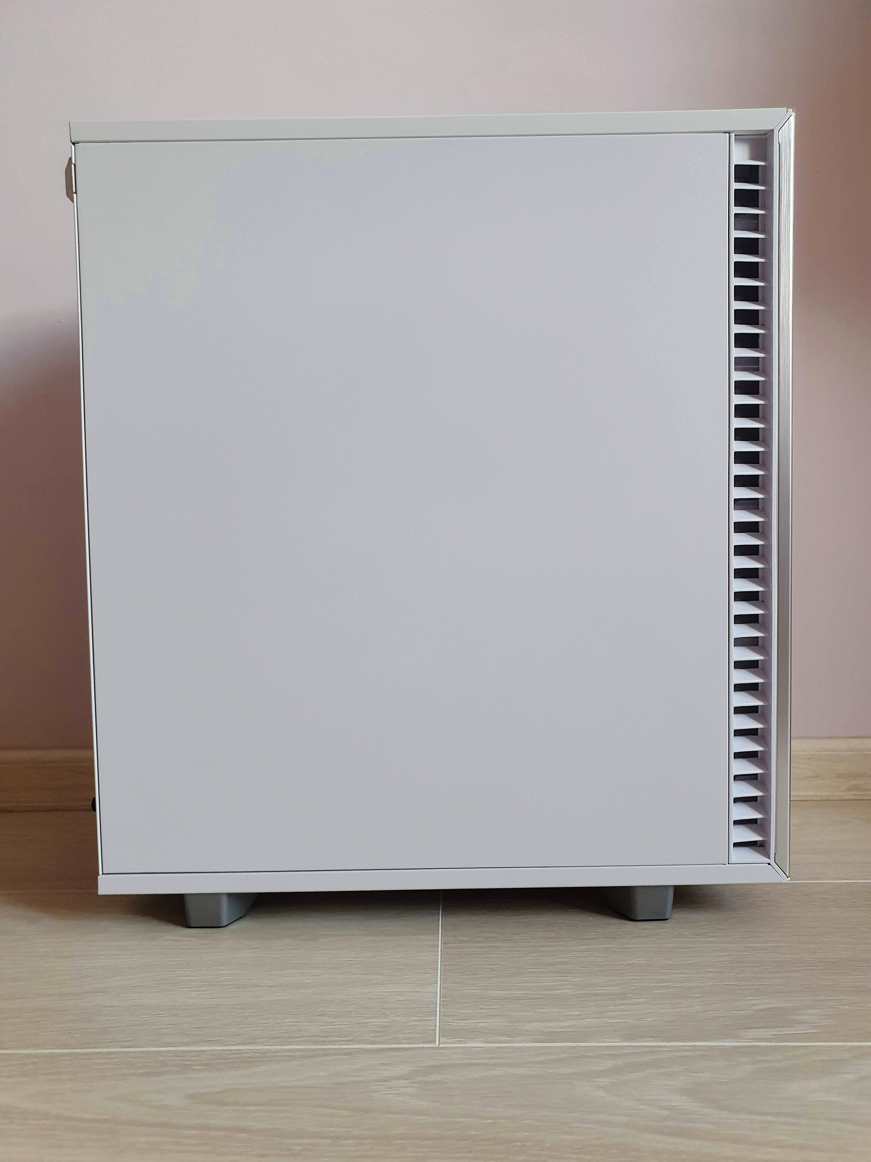

Днес ще разгледаме представителка на седмата ревизия, а именно Define 7 Compact White Solid.

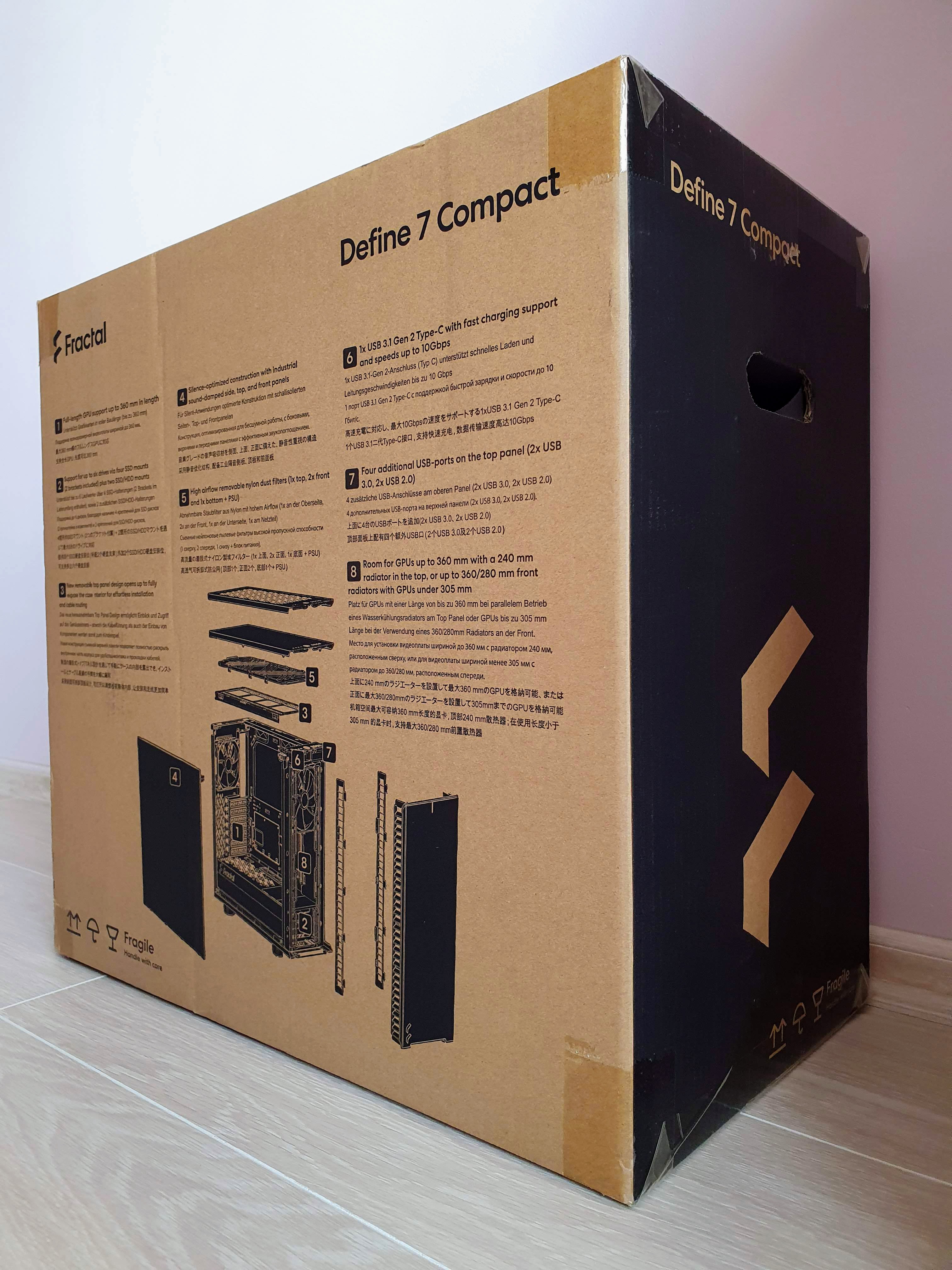

Преди няколко години Fractal Design започнаха процес на ребрандиране (2), изоставяйки донякъде емблематичната снежинка, така че визуалната актуализация се забелязва още отвън. На картонената опаковка отпред стои изображение на шасито, а на задната страна – подробна диаграма на всичките му елементи. Другите двете страни на кашона са черни, което може да се отчете като разхищение на мастило, защото единствената по-полезна информация носи стикер, указващ точния модел на кутията.
Допълнително внимание към детайла се забелязва от вътрешната страна на опаковката, върху която е отпечатано логото на компанията. Дебелите подпори от стиропор уплътняват стабилно шасито в средата, предпазвайки отлично всички ъгли. Найлонов чувал обвива кутията – като последната защита от надраскване при транспорт.

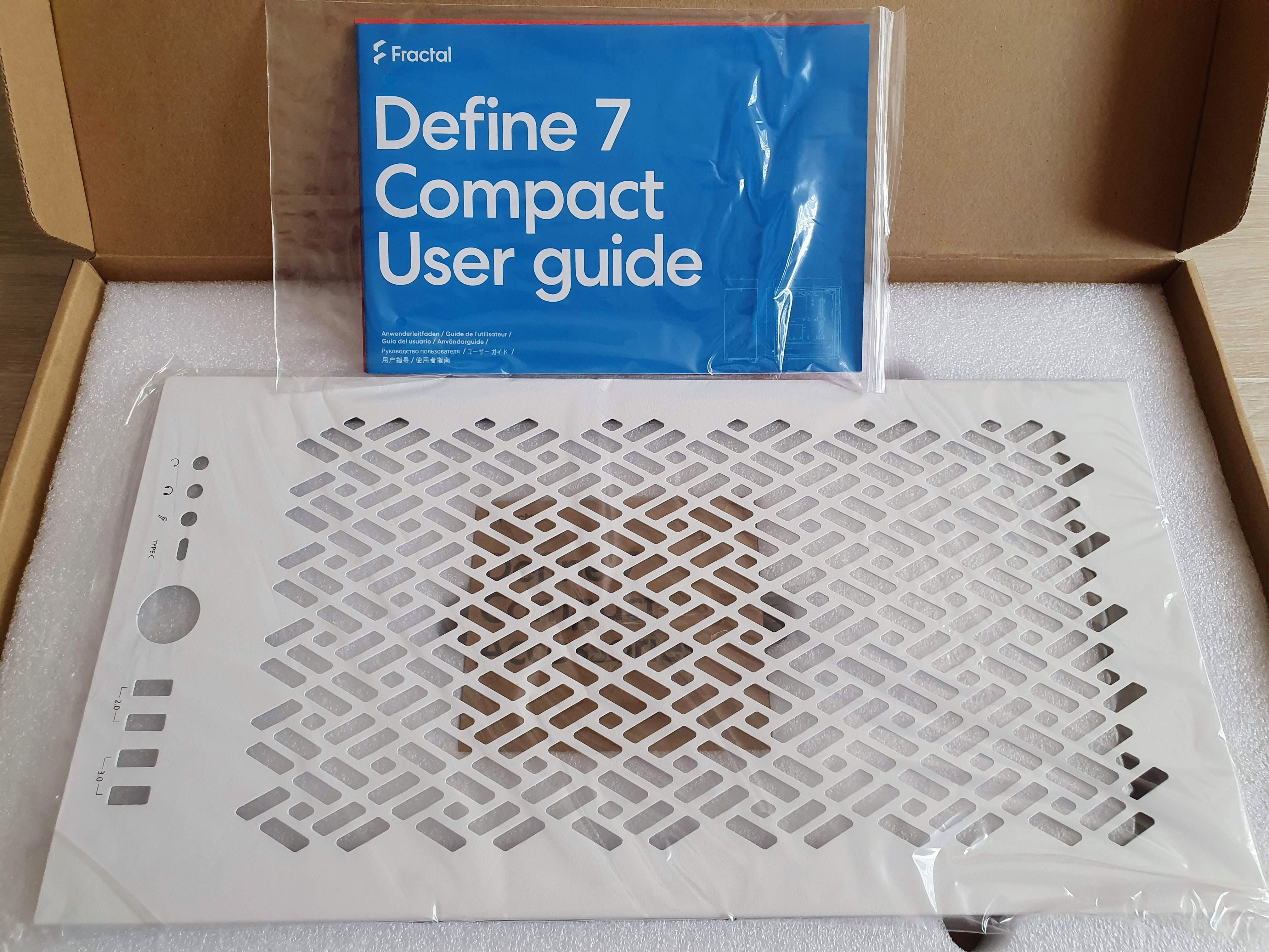

Мултиезичното ръководство е компактно досущ като кутията, но е наистина подробно. PDF-вариант може да се изтегли и от сайта (3), но определено е удобно да го има и на хартия.

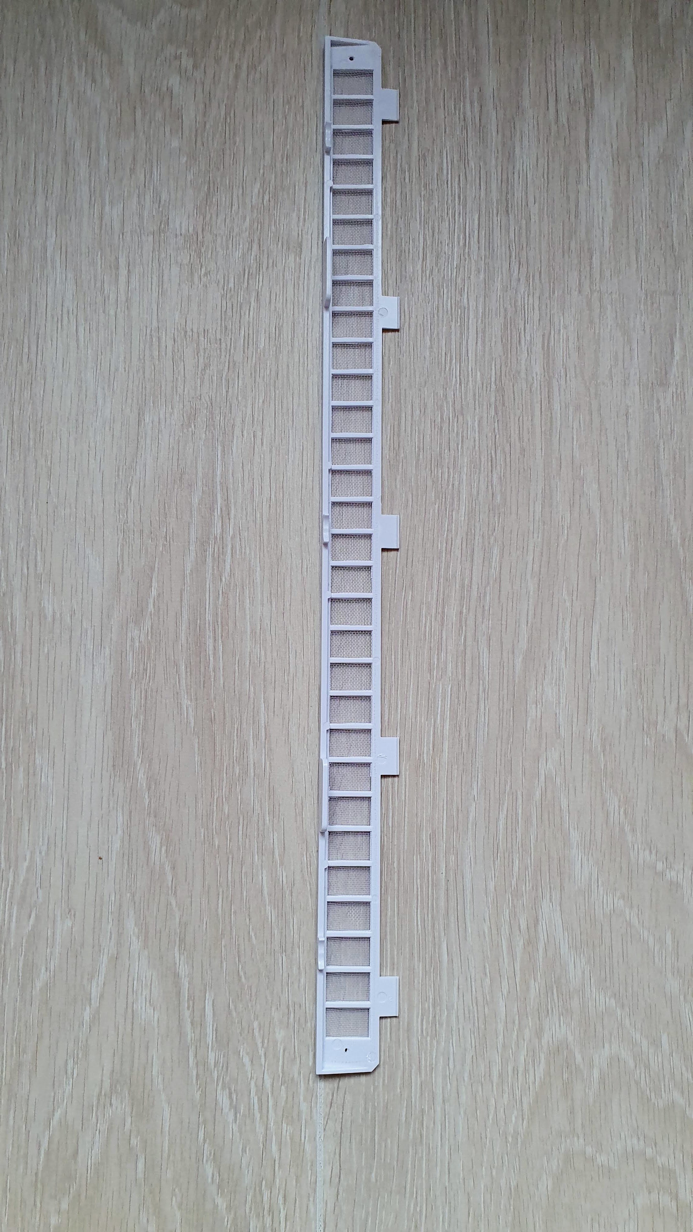

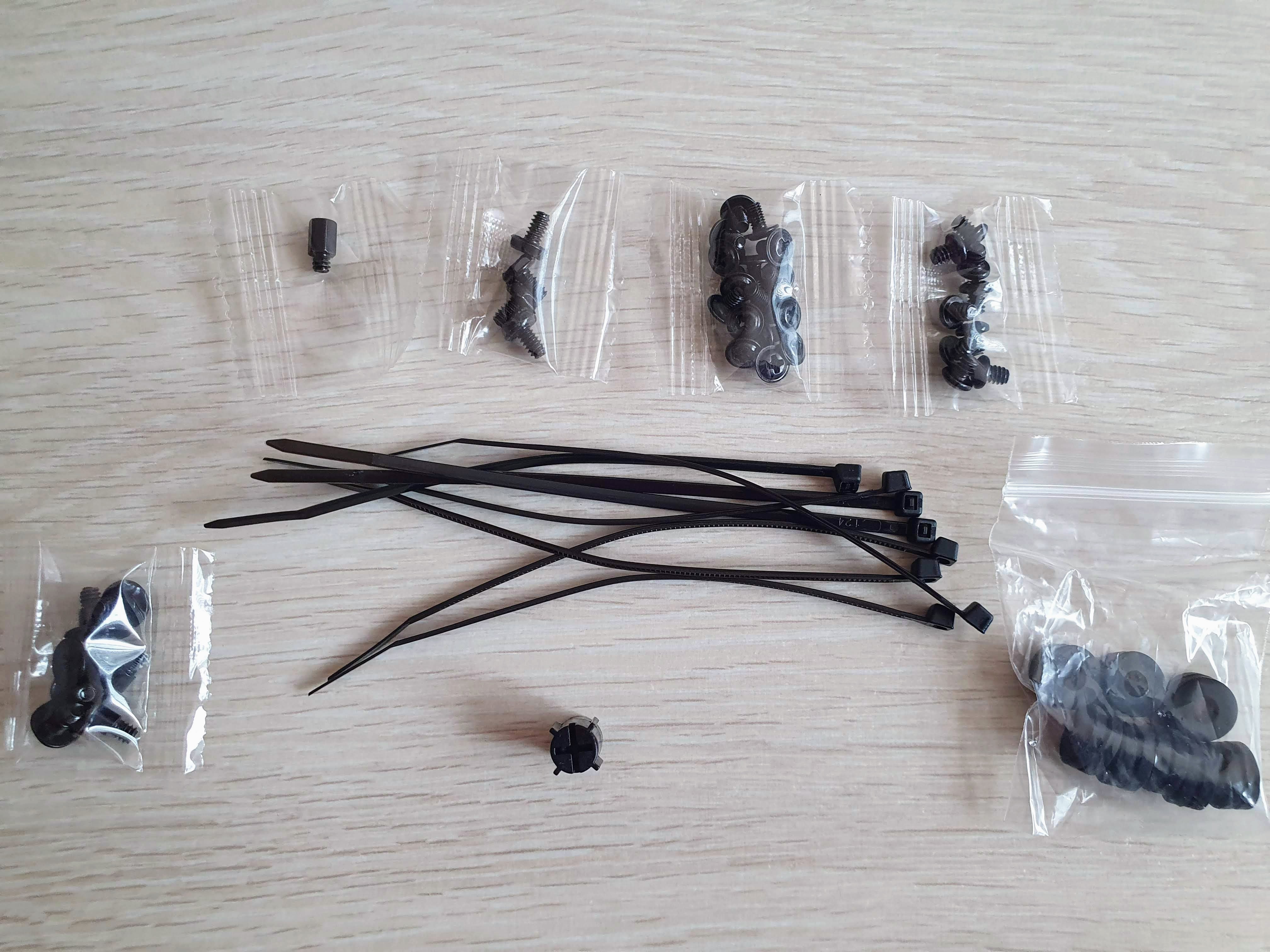

Аксесоарите идват в собствена опаковка, като са много добре описани и сортирани – поредно доказателство за прецизност и качество. Впечатление прави допълнителен вентилиран горен панел, с който да се замени предварително инсталирания плътен капак. Това би била полезна добавка при необходимост от по-добър въздушен поток. Останалите части от комплекта включват достатъчно винтове, резервен дистанционер за дъното с шестограм за пристягане, както и свински опашки. В по-стари ревюта на модела с прозорец присъства и малка кърпа от микрофибър – за отстраняване на отпечатъци от пръсти например, която би била удобна и за почистване на предния панел, но тук такава липсва.

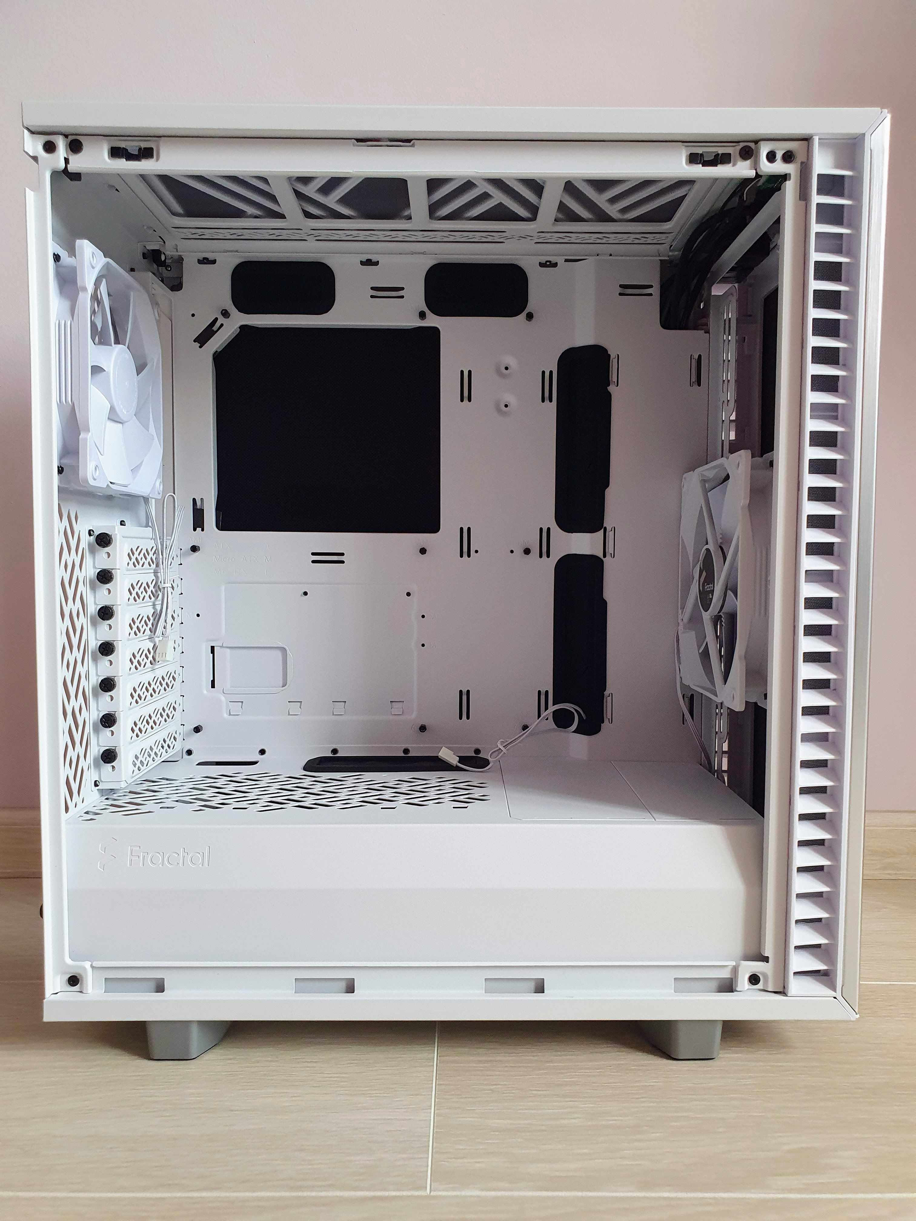

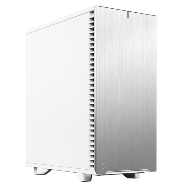

Може би се чудите каква е основната идея зад Define 7 Compact? Като наследник на успешната предходна ревизия – Define C, тази версия се концентрира над силните страни на серията – тишина, качество и изчистен дизайн, като всичко това идва и на по-достъпна цена, т.е. целевата група е масовият потребител.

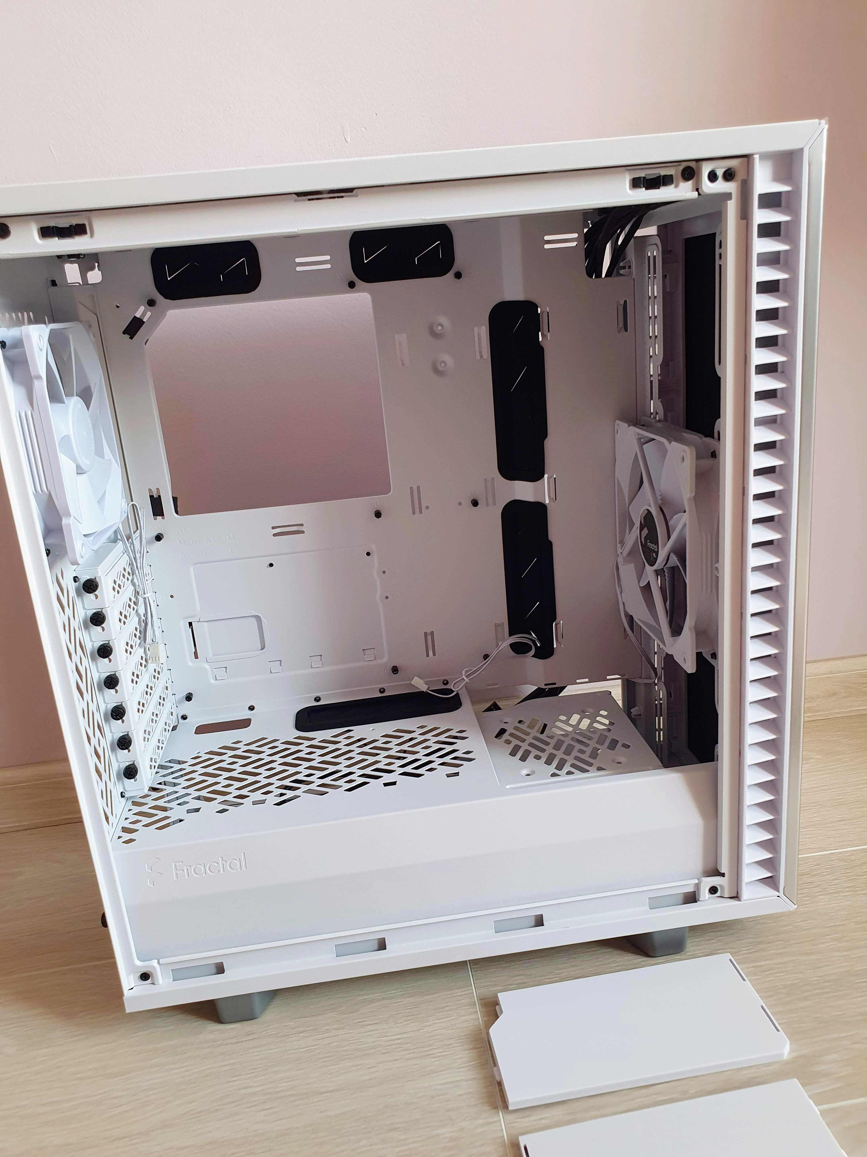

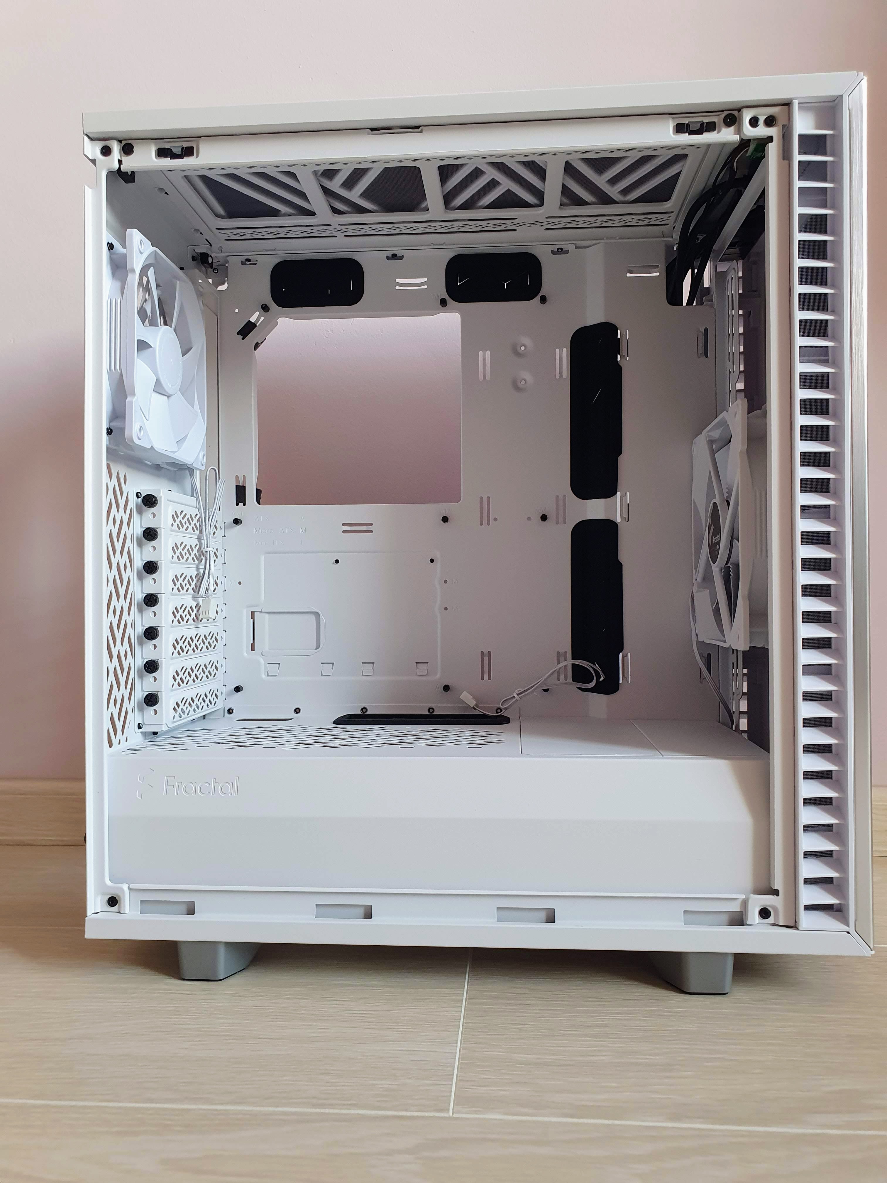

Сравнена с оригиналната Define 7, корпусът на Compact е по-къс, а опциите за HDD са ограничени, но в днешно време рядко има нужда от много вътрешни дискове. Обикновено дори един носител за данни е достатъчен, като най-често е SSD (NVMe) в M.2 слот на дъното. Теглото на кутията не е за подценяване и въпреки по-скормните размери, заради солидните стоманени панели и шумоизолация шасито става значително по-тежко от повечето конкуренти в ценовия клас.

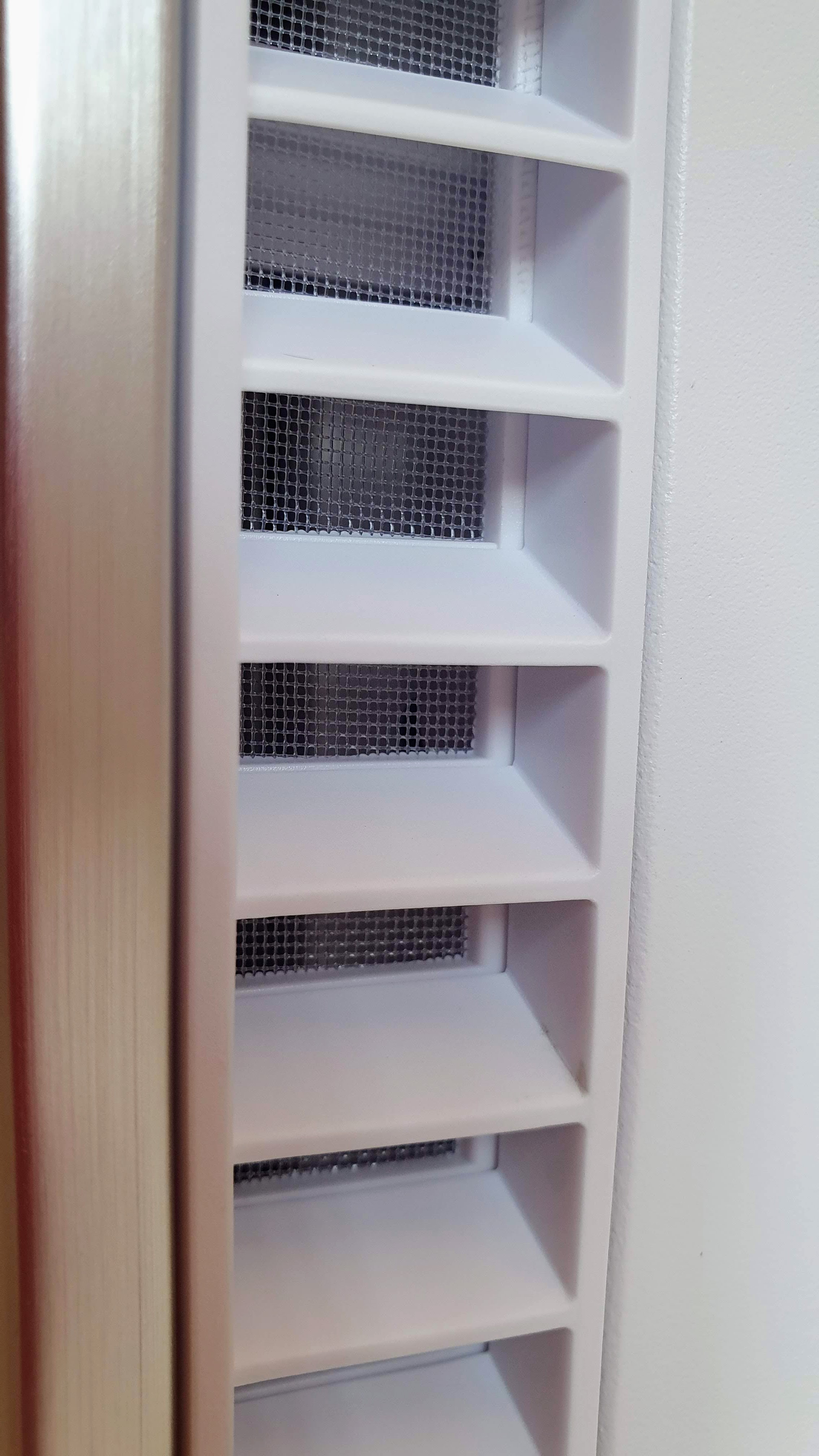

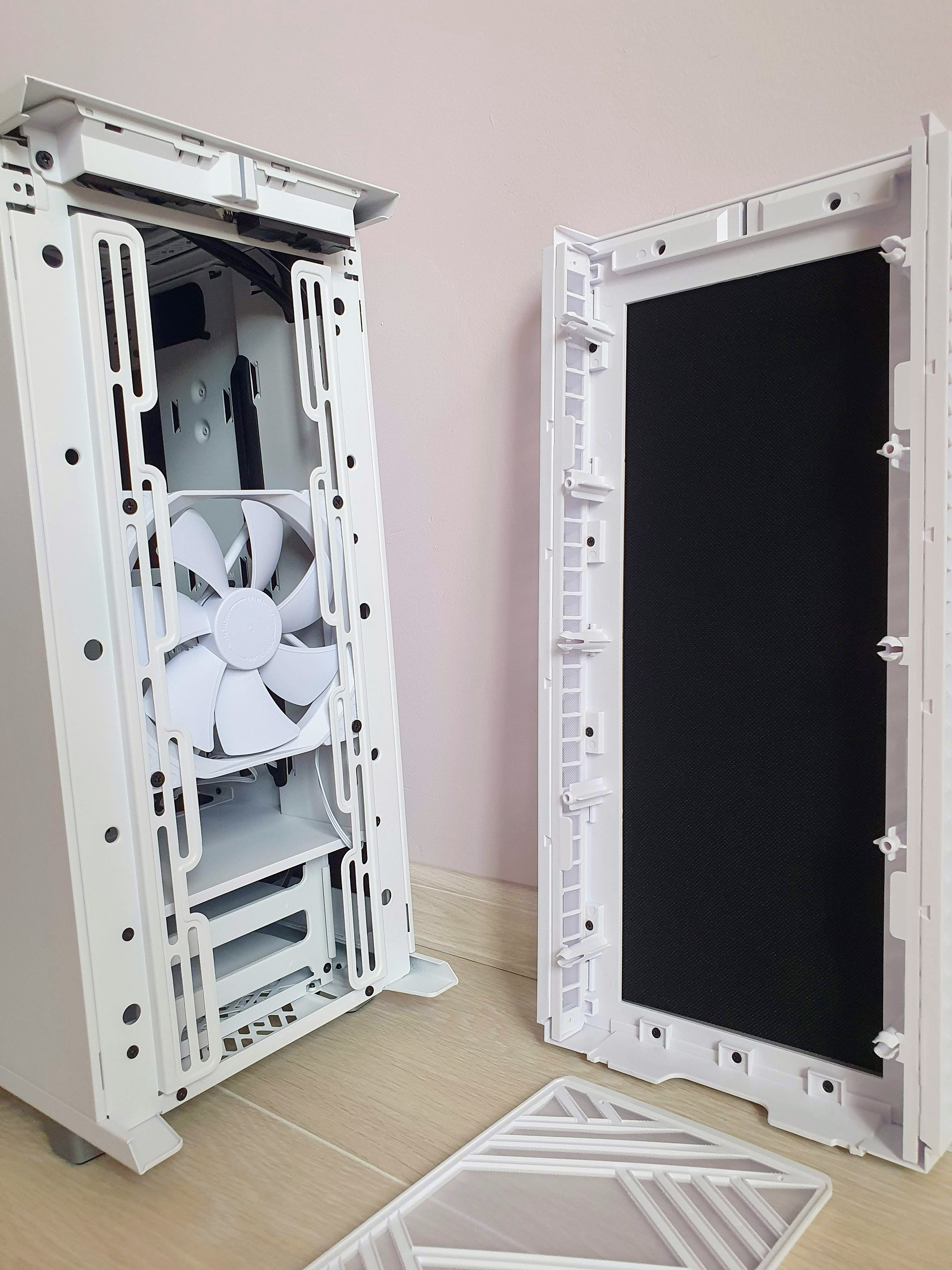

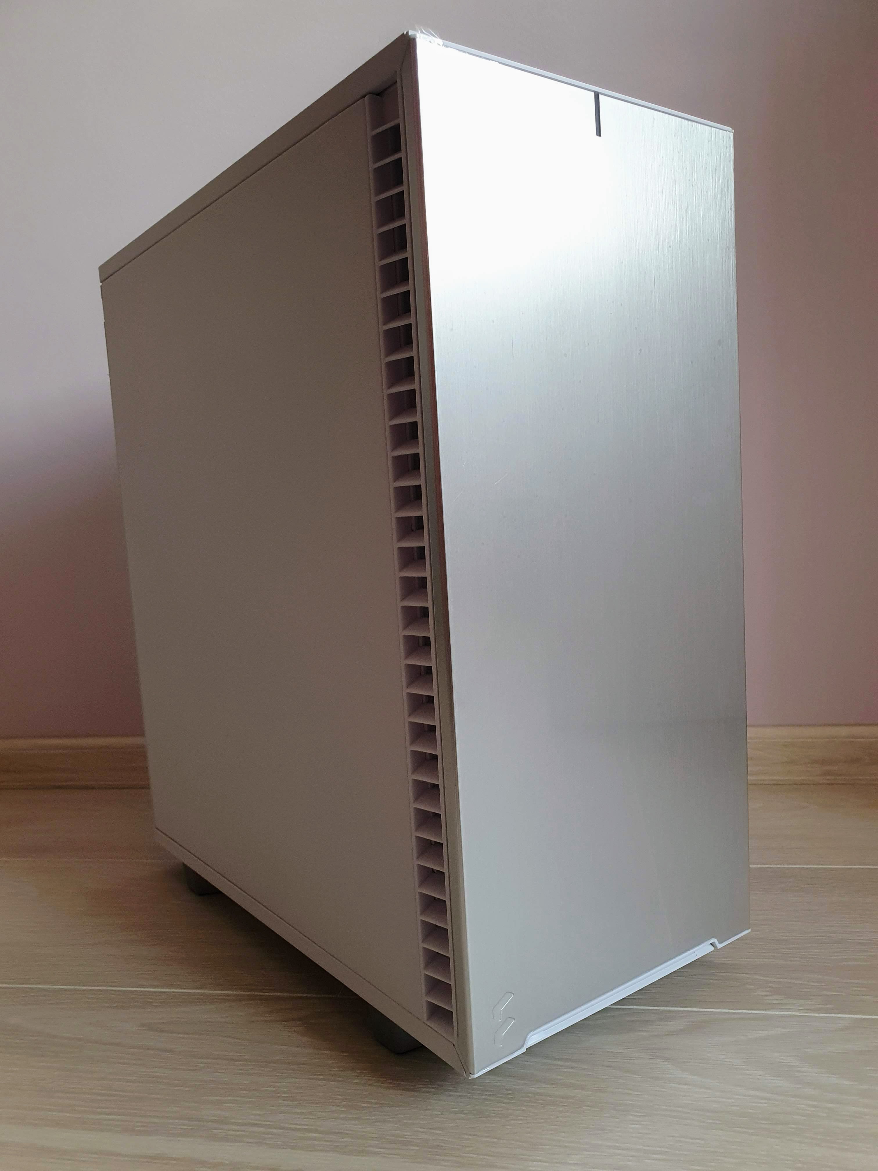

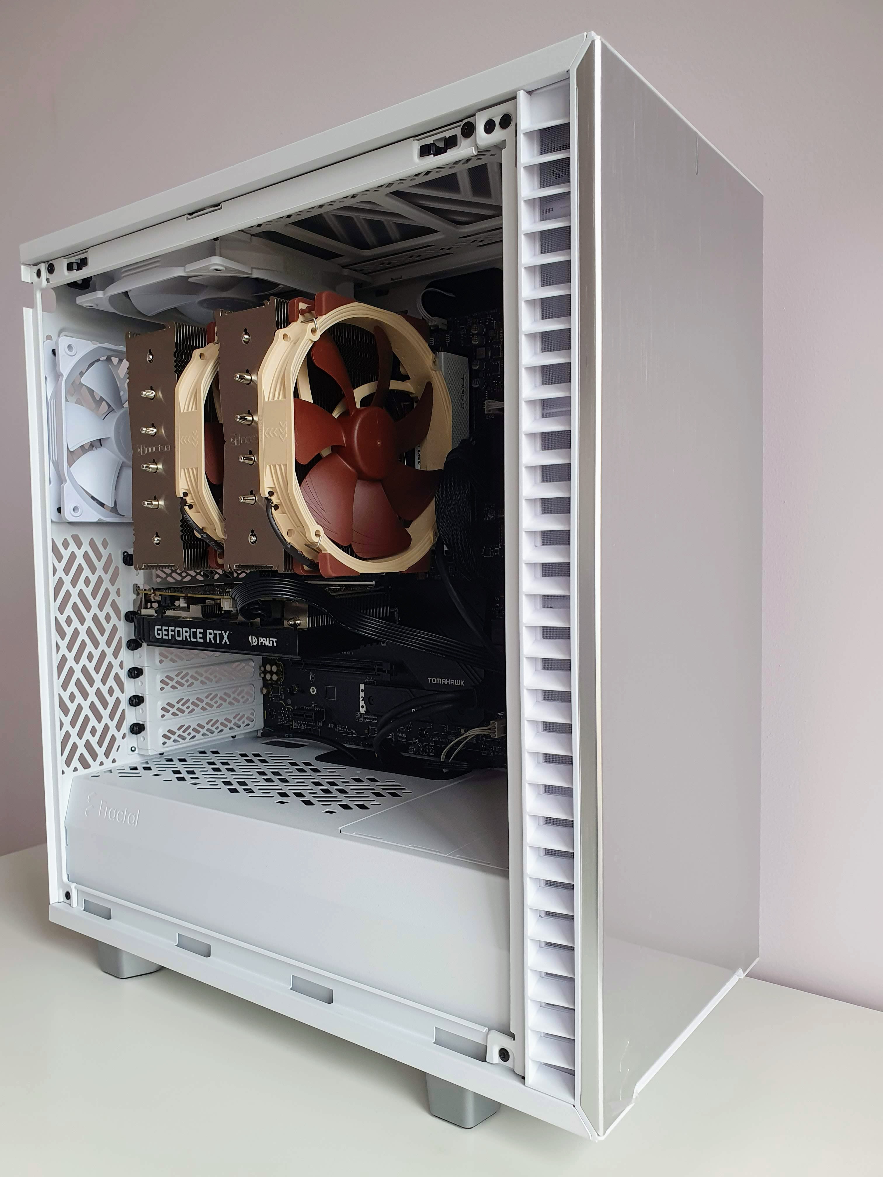

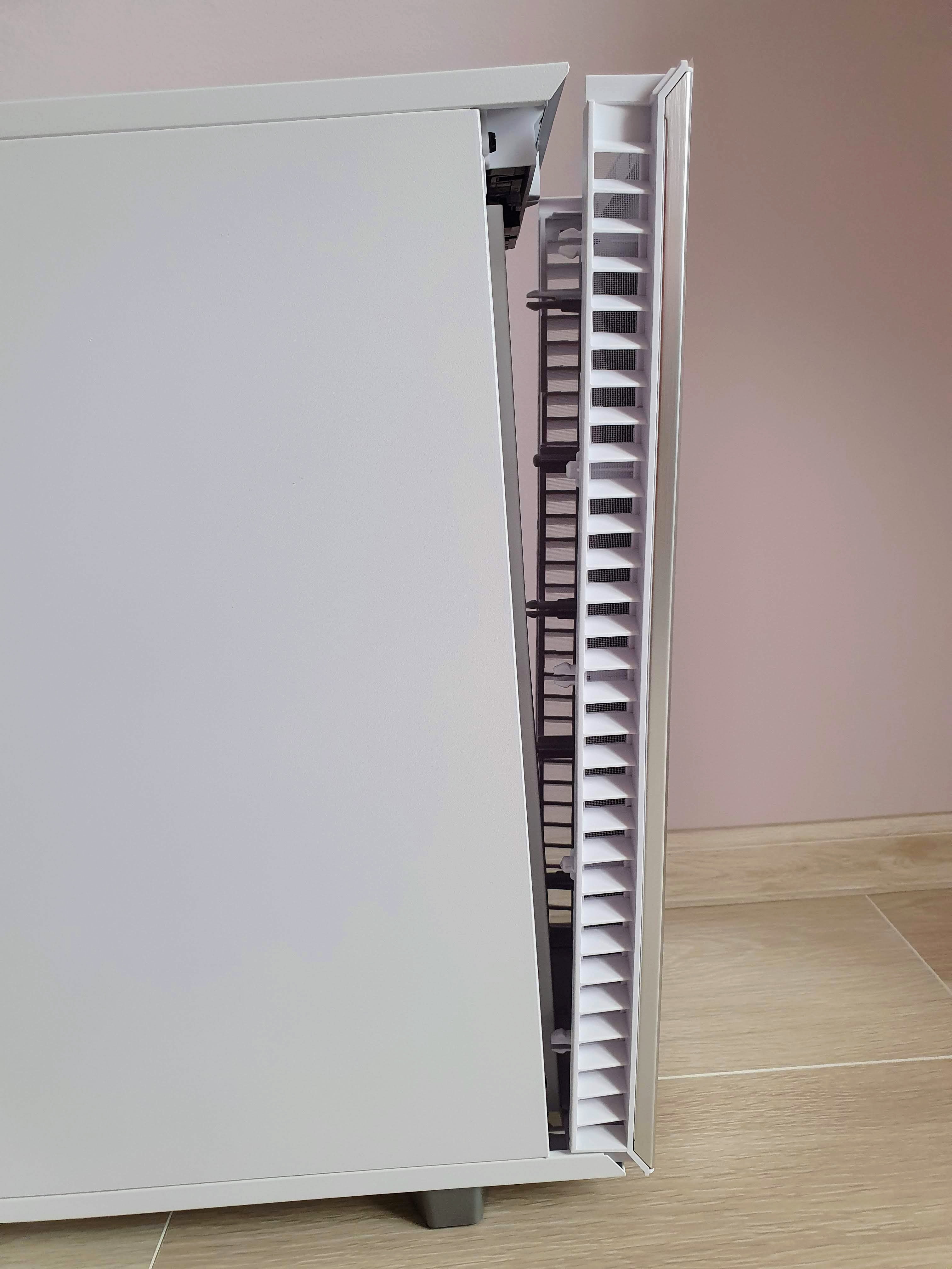

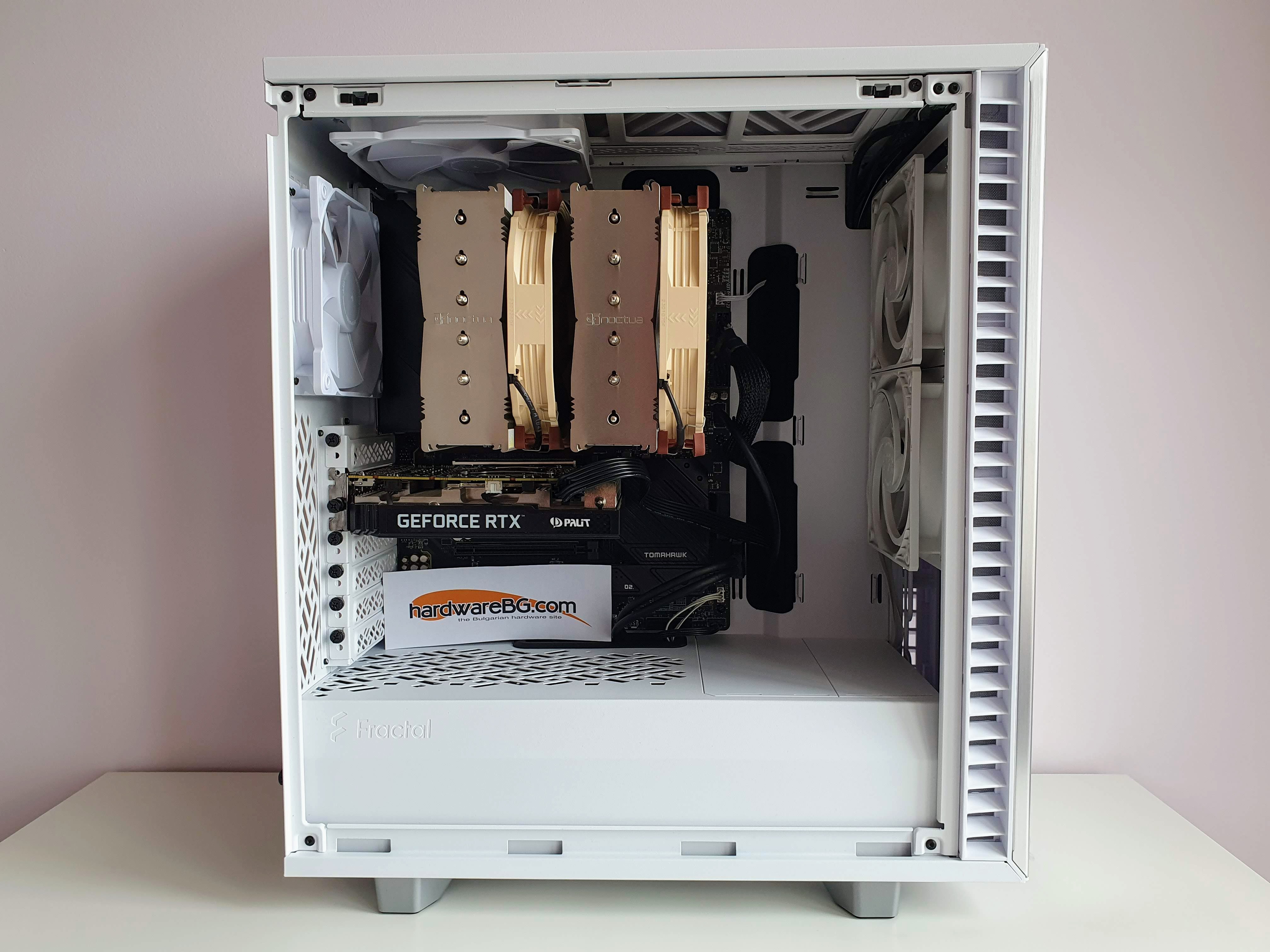

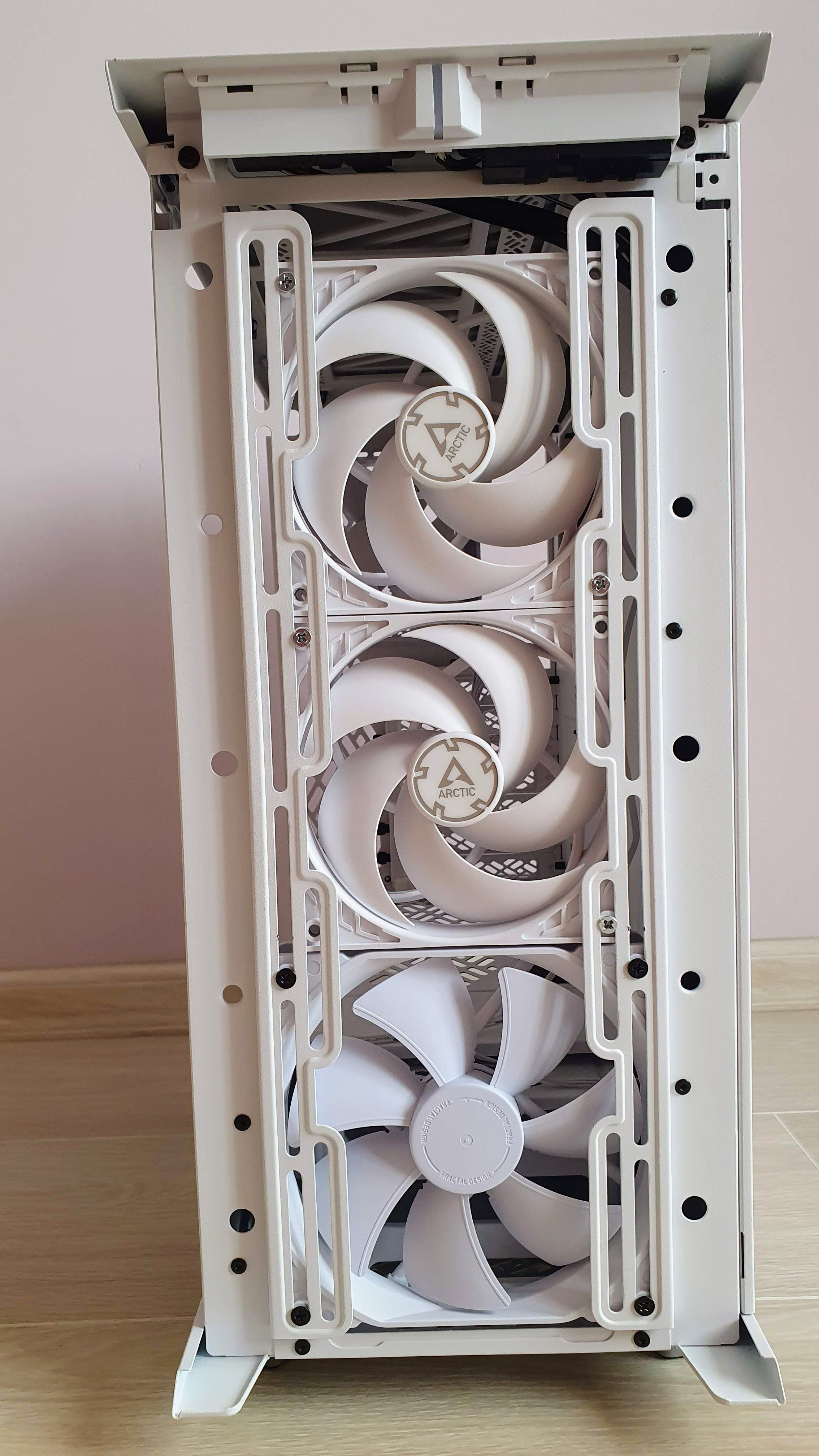

Предният капак е от алуминий с приятен „четкан“ (brushed) ефект, което придава релеф и стил. Логото стои дискретно долу вляво. Целият панел може да се демонтира лесно и без инструменти – с издърпване, като зад него има възможност да се поставят три вентилатора по 120 мм. или два по 140 мм.
Разбира се, по-нестандартнен подход би бил с два 120 мм. и един 140 мм. След проверка на комбинацията, монтажът минава без проблем, даже остава малко място (:

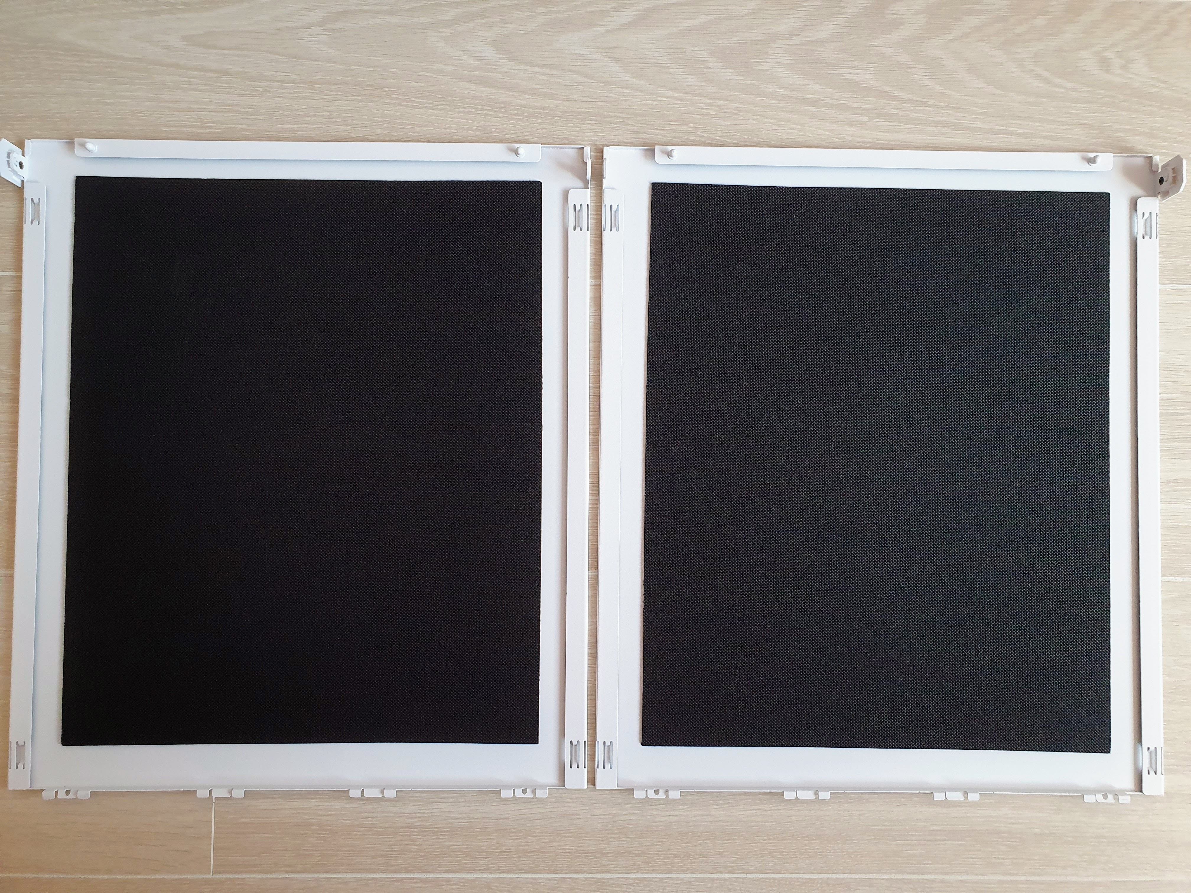

Включен е един вентилатор Dynamic X2 140, който да вкарва въздух през страничните отвори. Те от своя страна са покрити с фини прахови филтри, като пак може да се извадят за почистване чрез издърпване.

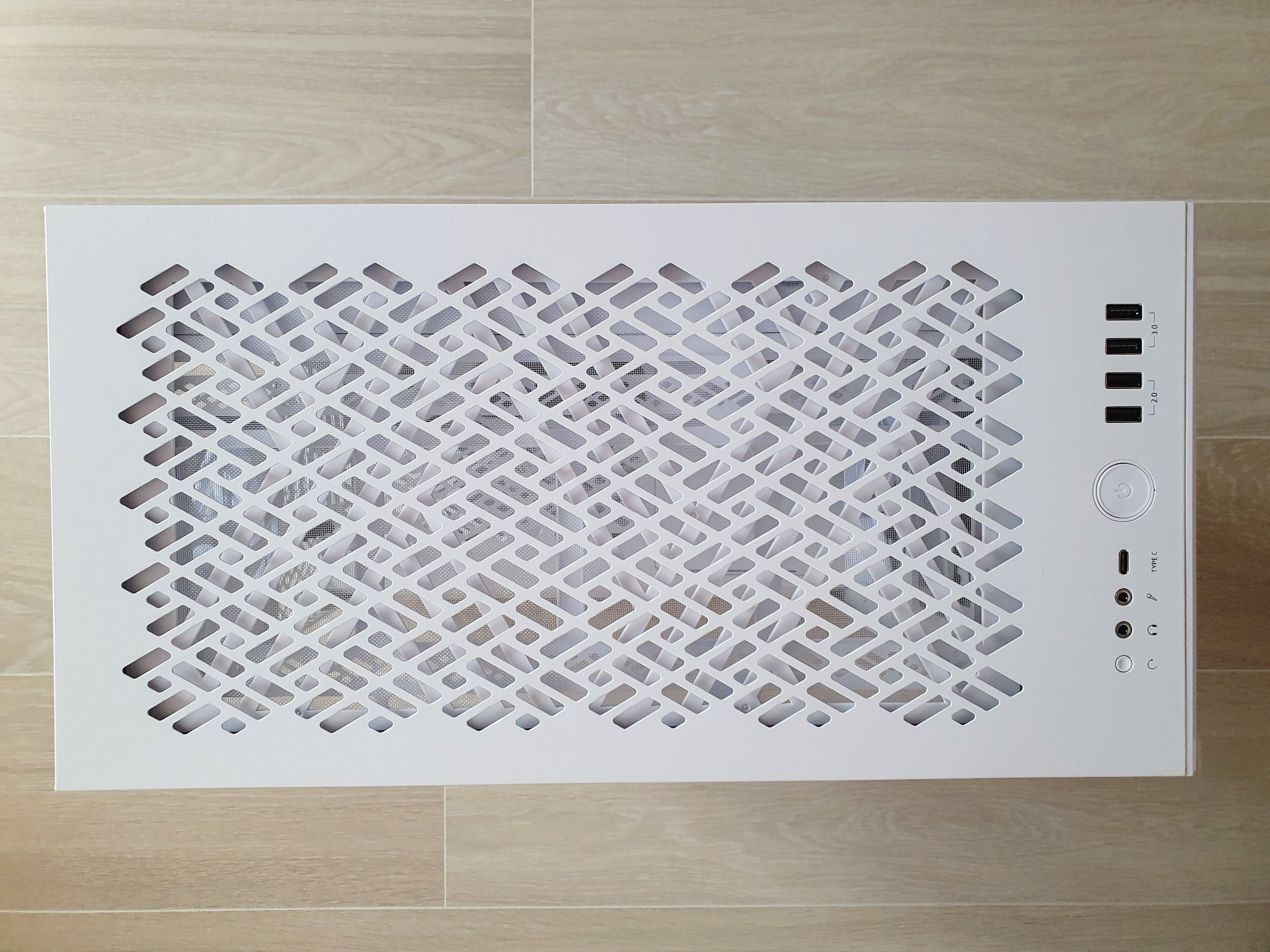

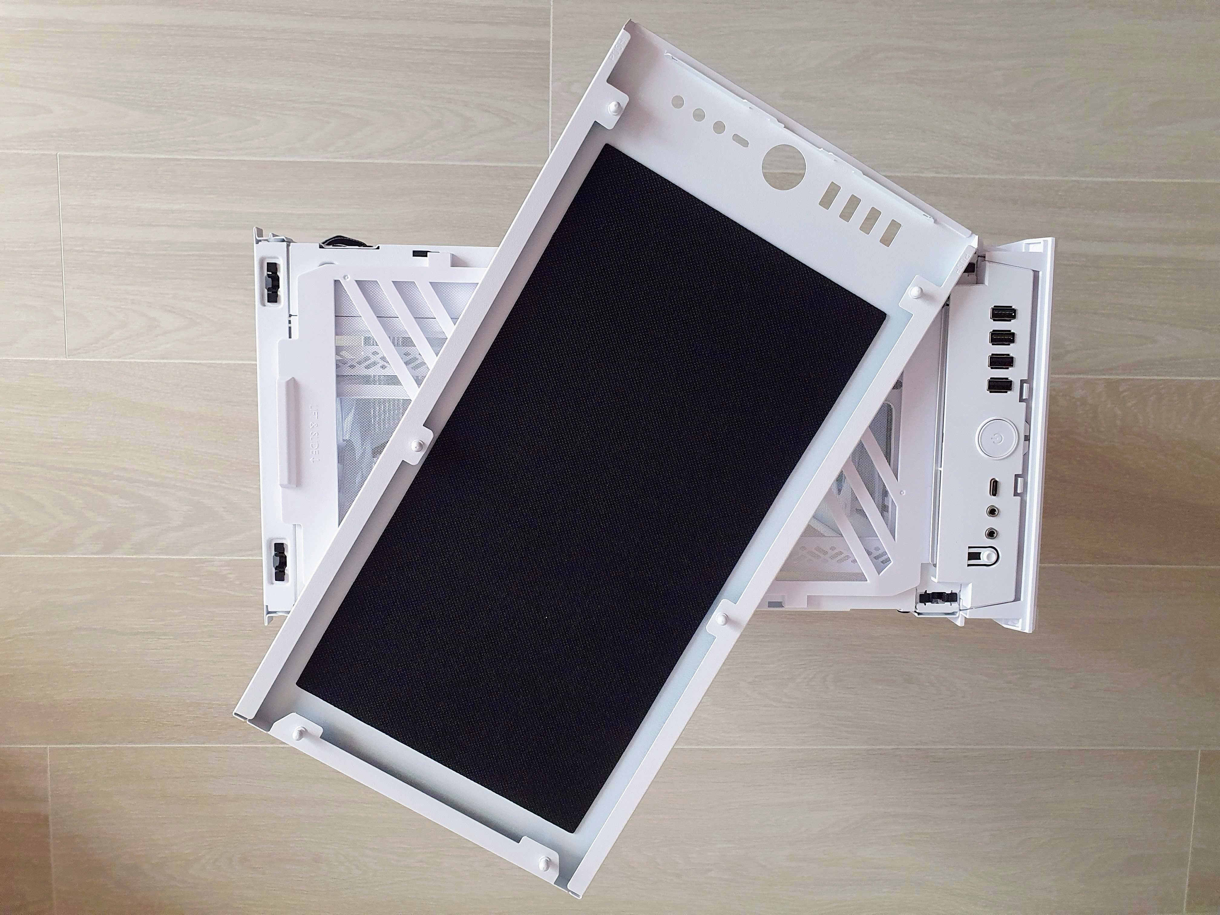

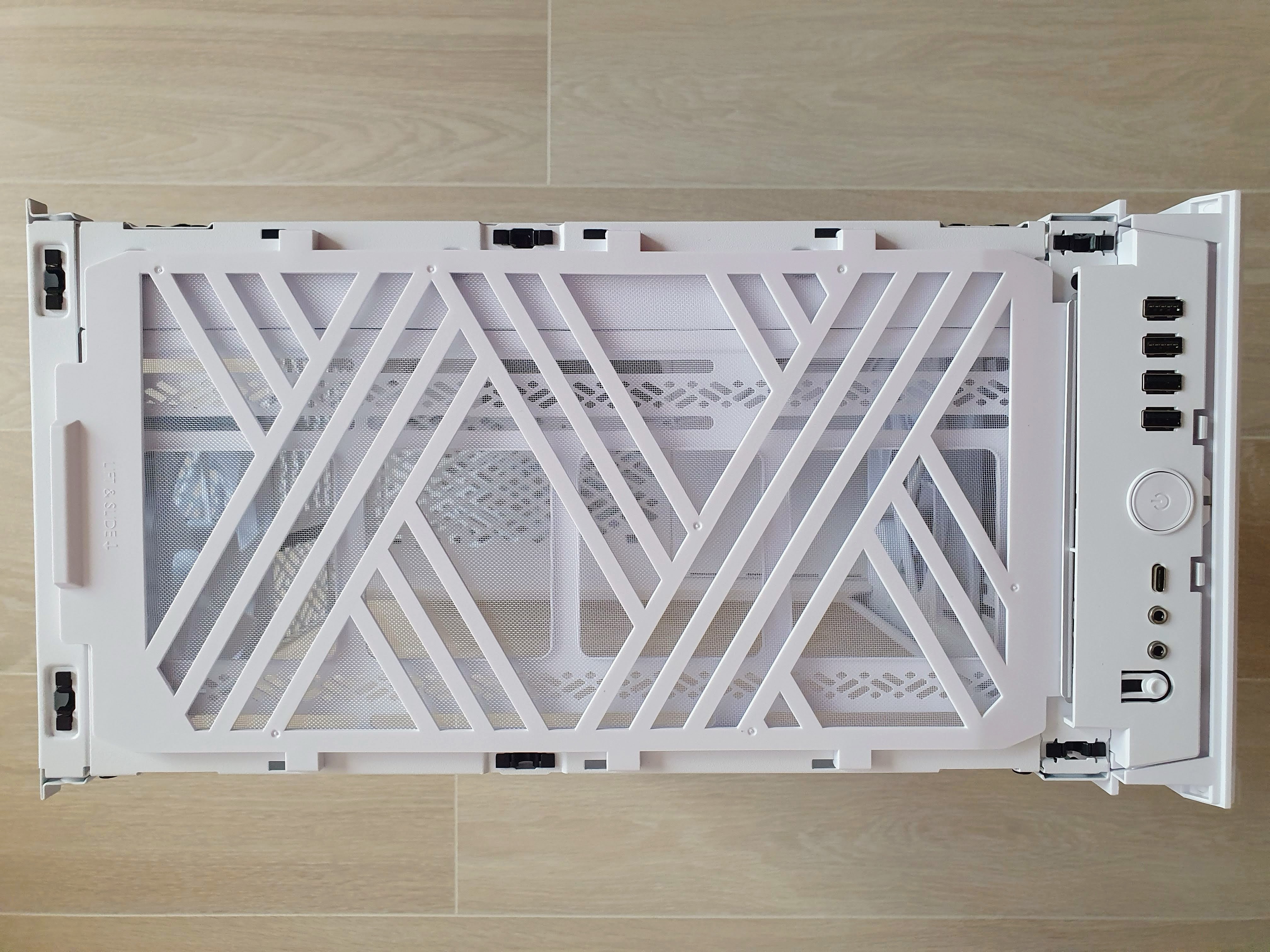

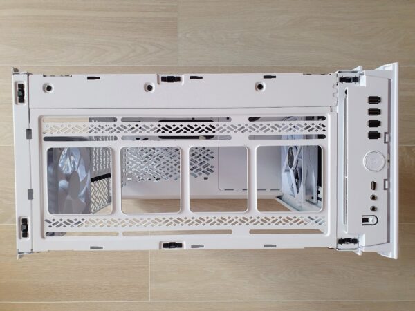

За горната част по подразбиране е избран солиден панел, който обаче може да се сваля, а под него за пореден път ни очаква подвижен филтър за прах, който има и красив дизайн. Отдолу има скоба за два вентилатора от 120/140 мм. или пък за радиатор до 240/280 мм. Монтажната скоба също може да бъде отстранена лесно – само с развиване на два болта, и така да осигури удобен достъп до вътрешността.

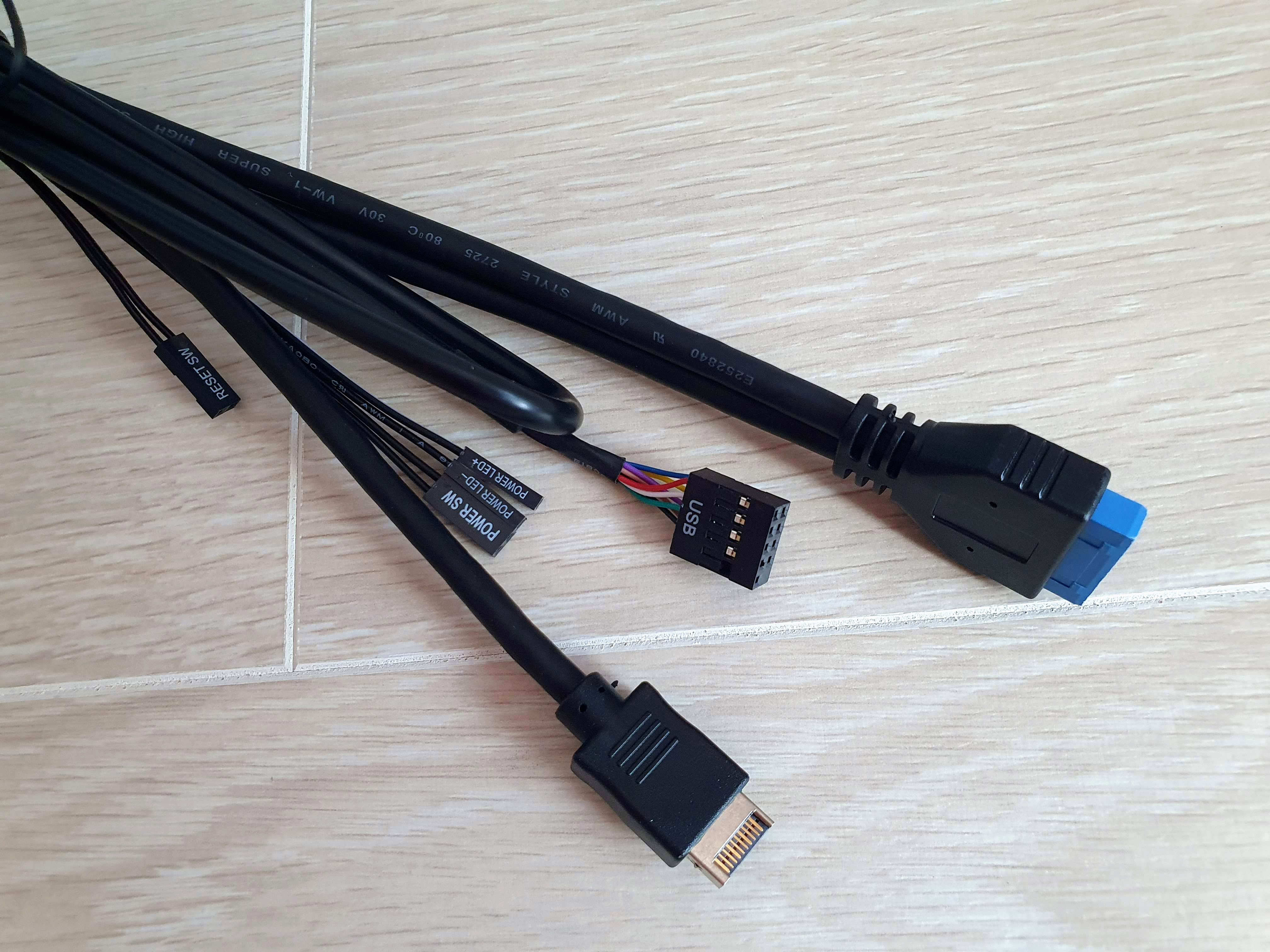

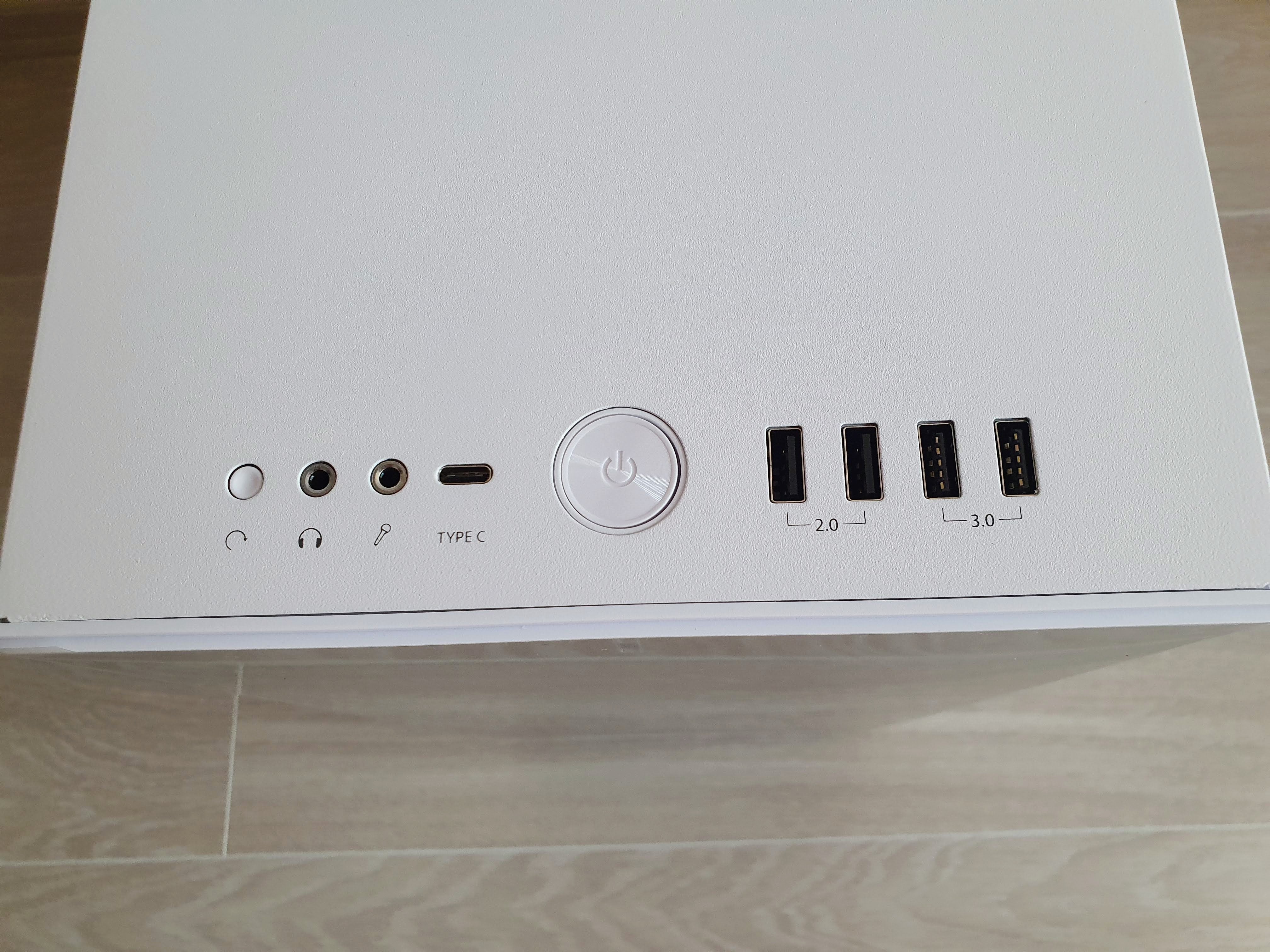

I/O панелът на Define 7 Compact е оборудван с един USB 3.1 Gen2 Type-C порт, който става все по-разпространен в различните електронни устройства, затова вече и не е такава рядкост при кутиите. На лице са и още четири USB Type-A порта, а за аудио са два отделни – за слушалки и микрофон. Бутонът за включване е много солиден и има LED-индикатор. Да се има предвид, че всички USB-кабели са доста твърди.

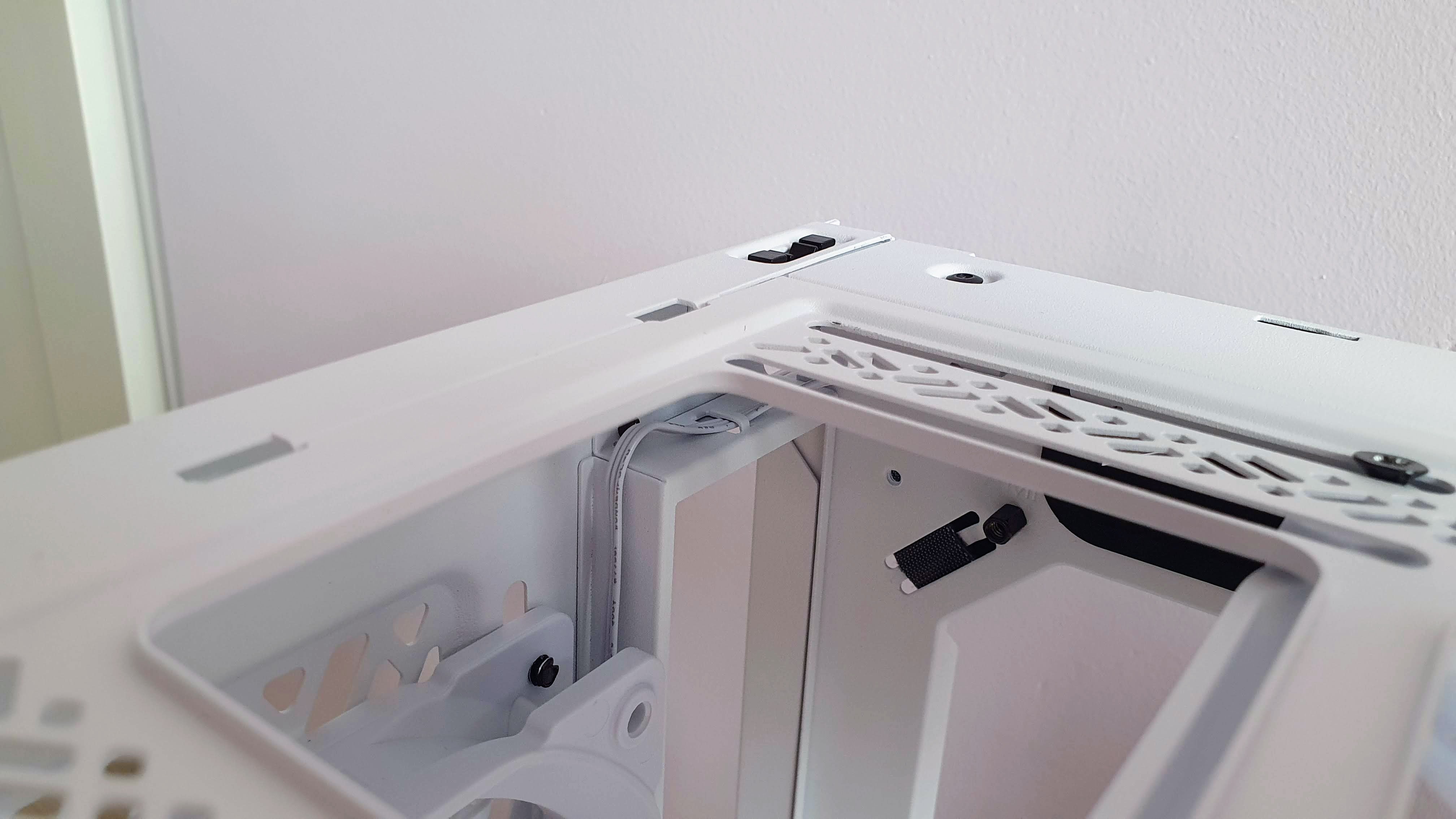

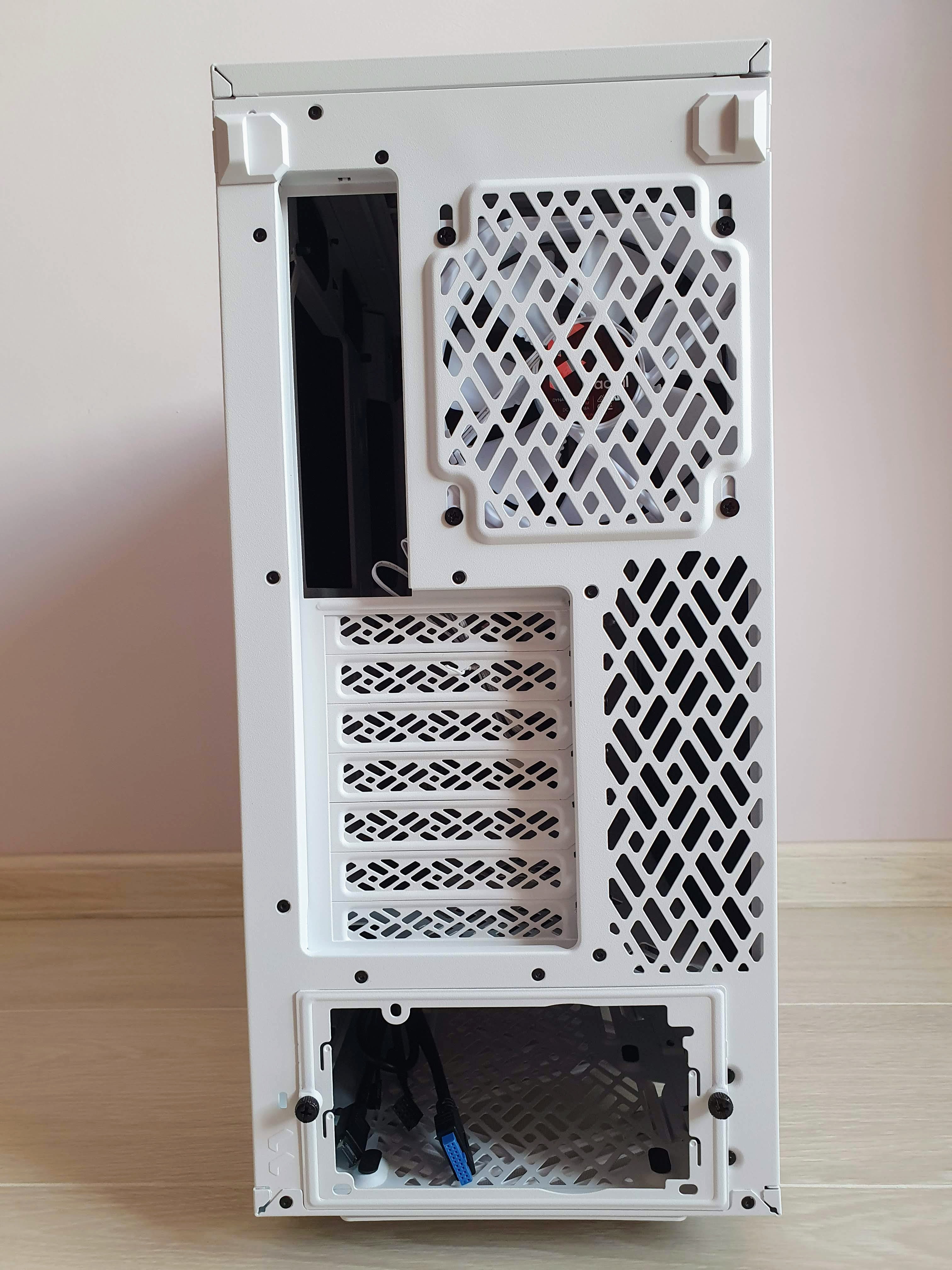

Задната страна, PCI-слотове, както и допълнителният горен капак също са с обновен десен и с по-големи отвори, така че да осигуряват по-добър въздушен поток. Поредно полезно допълнение и удобство представляват щифтовете за де/монтаж на страничните панели. Вторият предварително инсталиран вентилатор този път е Dynamic X2 120 и избутва горещия въздух извън кутията.
Малка кукичка, стоящата точно над задния отвор за дъното, позволява по-лесно прибиране и насочване на кабелите към задната страна.
Понеже разглеждаме модела със солиден страничен панел, шумоизолация има и на двете вертикални страни. Ако предпочитате да се любувате на компонентите вътре, може да се насочите към варианта с прозорец. За разлика от по-стари ревизии, този страничен панел няма отвор, на който да се добави вентилатор.

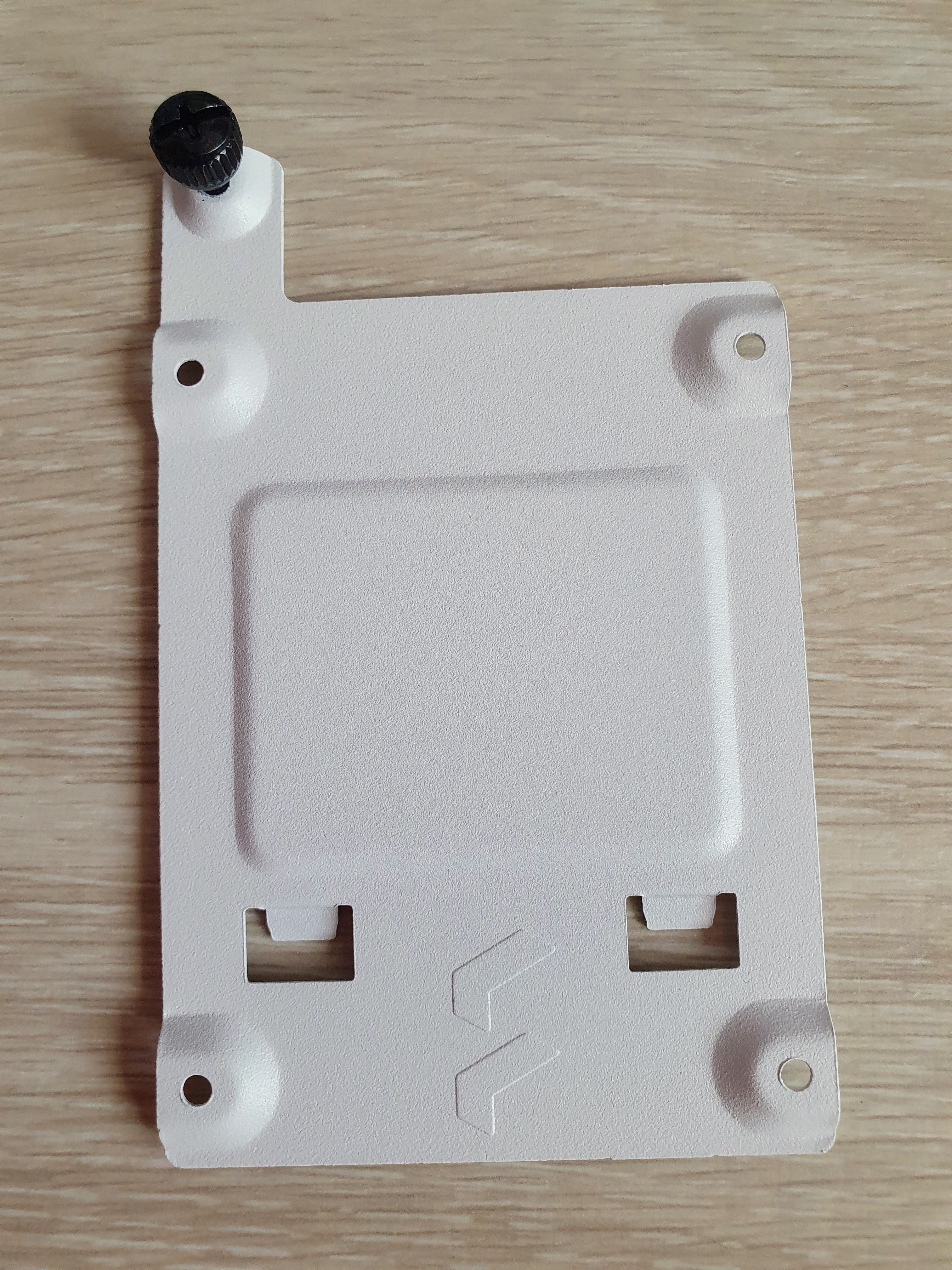

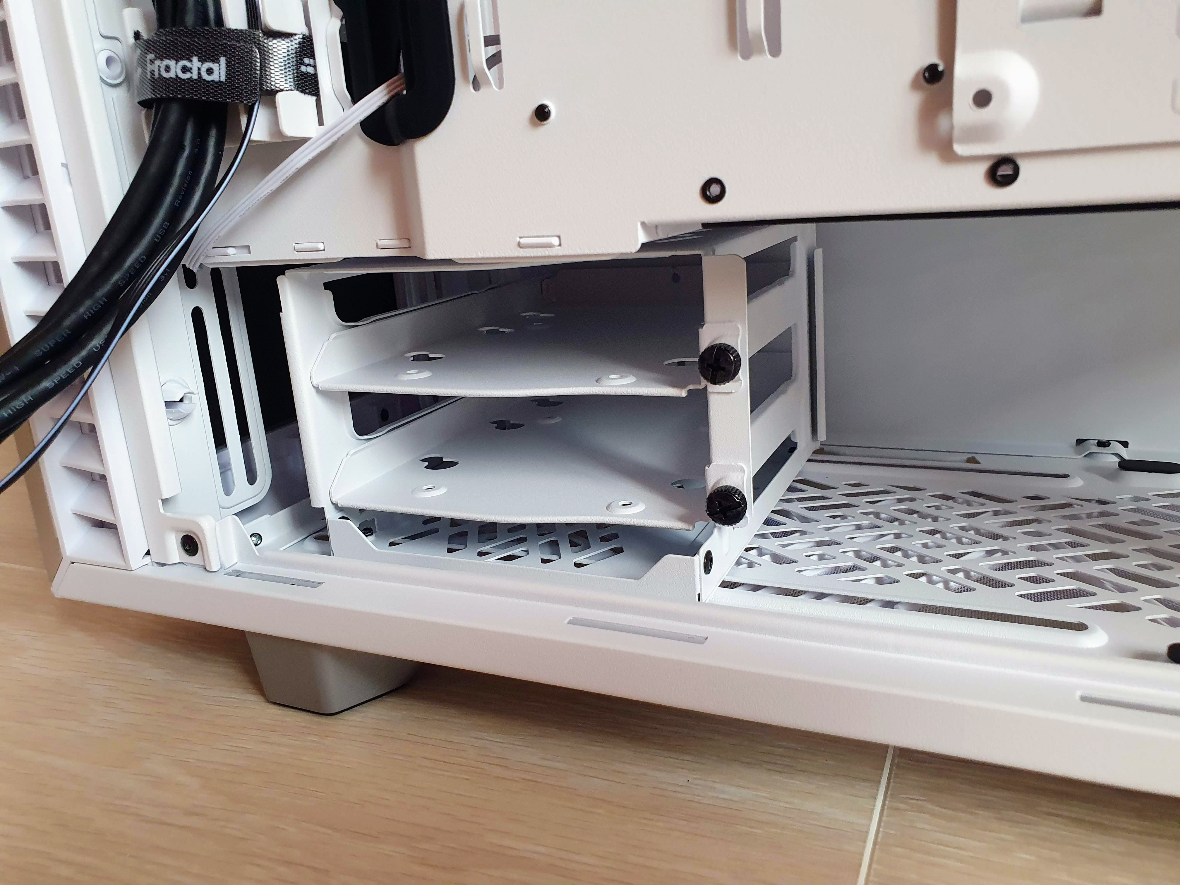

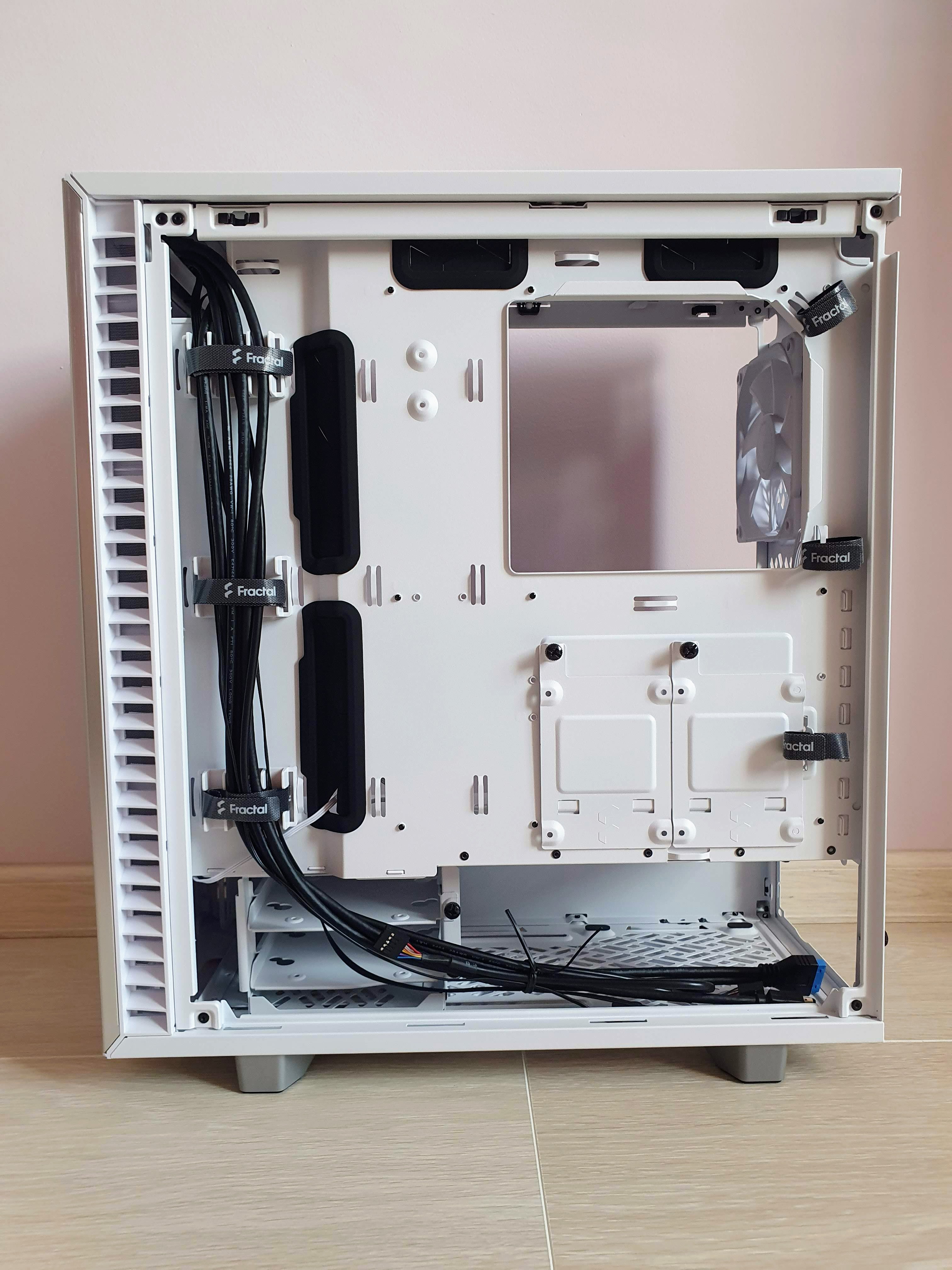

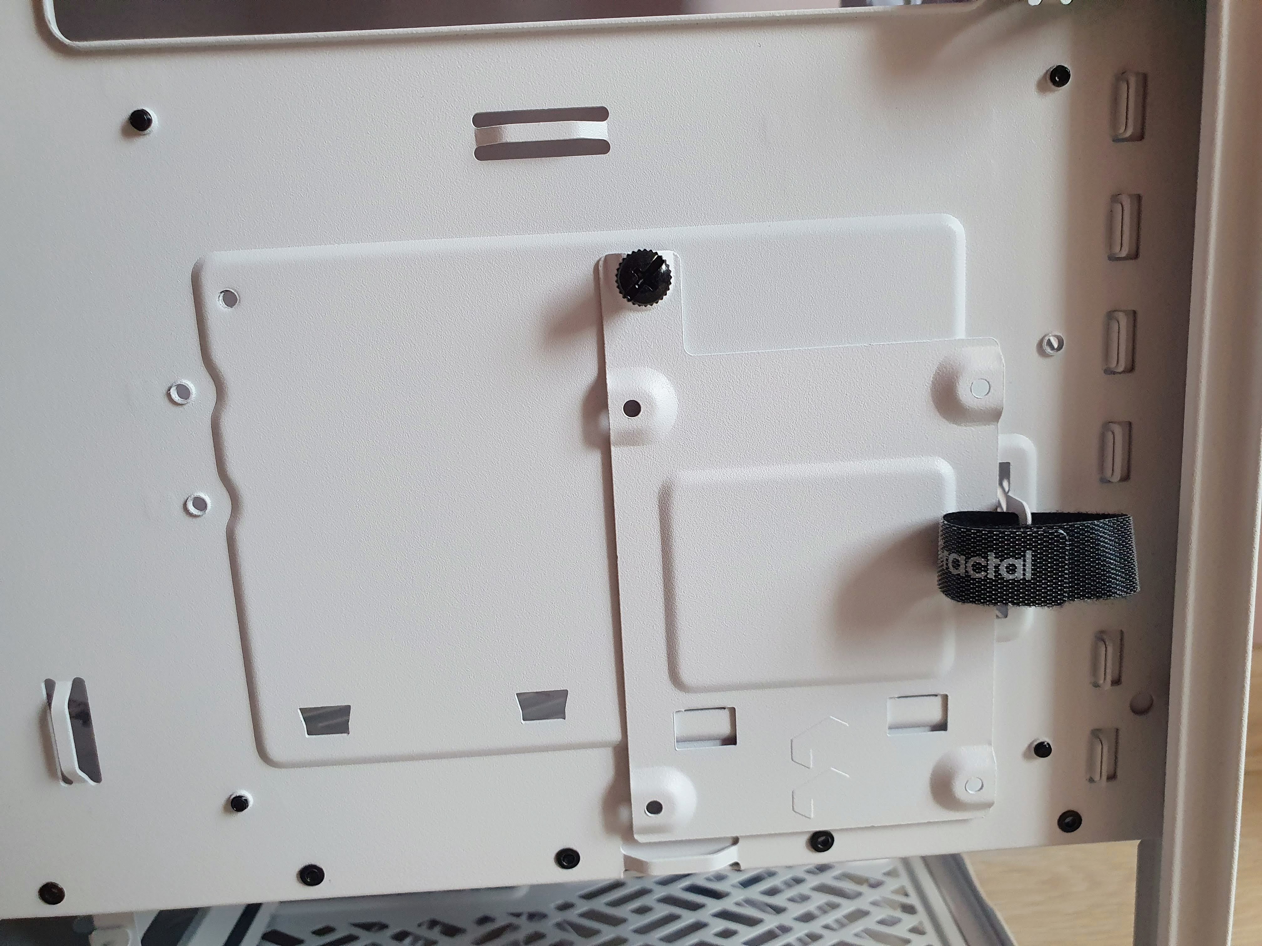

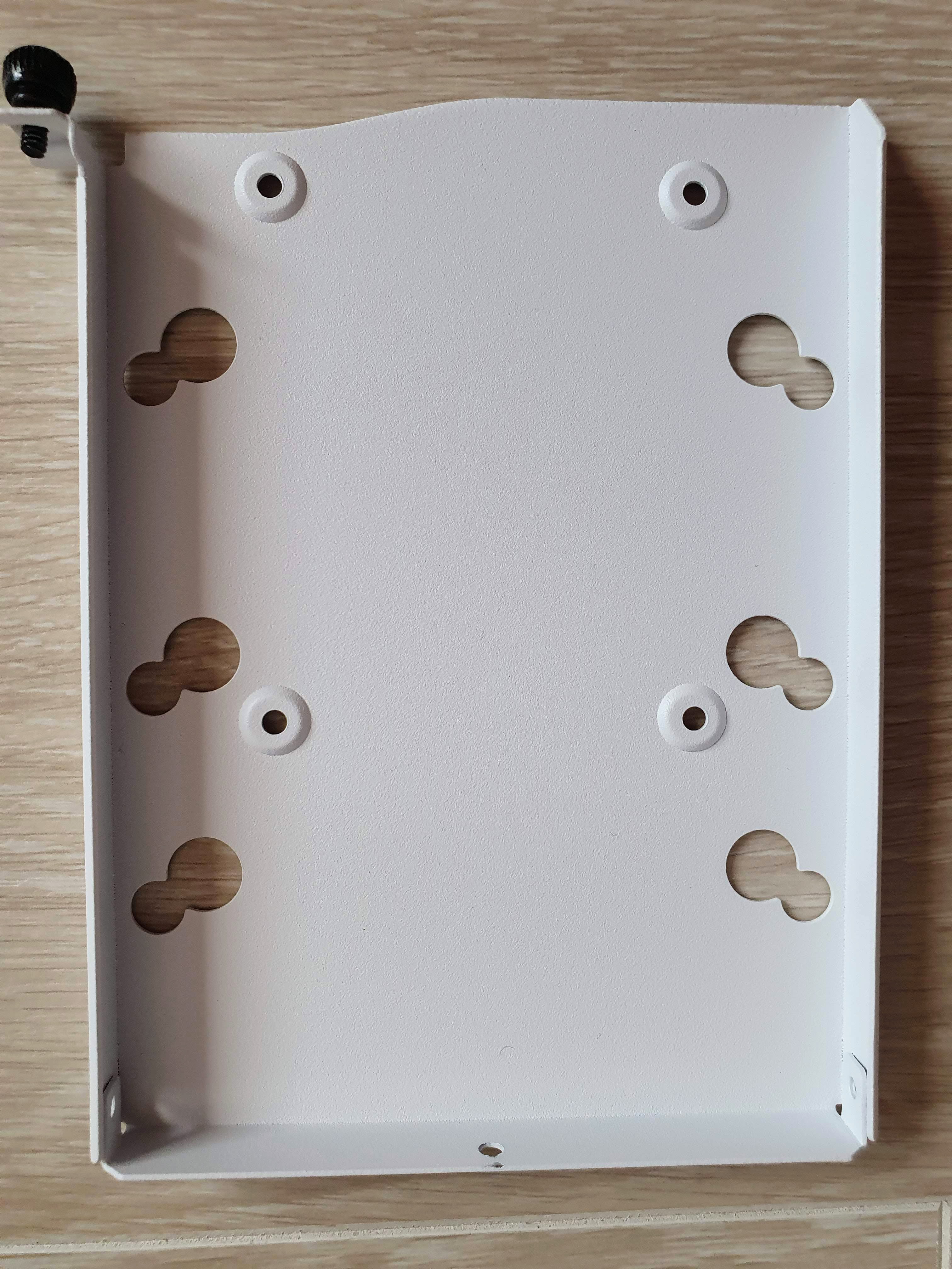

Зад дъното чрез включените две скоби може да се монтират 2.5-инчови дискове. Откъм предната страна вертикално има няколко улея с кабелни канали и велкро-лепенки, с които всички кабели на кутията да се подредят – прилежно или по-небрежно. Отвесно до задната страна също има такива – за захранващите процесора кабели и от други вентилатори. Всички по-големи отвори по кутията са с гумирана черна облицовка.
Отделението за захранване е нетипично, защото използва метална рамка, за която се захваща блока, а самият монтаж се извършва чрез приплъзване от задната страна навътре. На дъното има гумирани уплътнения. Разширителните PCI-слотове са покрити, но винтове за лесен де/монтаж са вътре, което е странно решение. Поне панелите се свалят без инструменти, така че донякъде има логика. Непосредствено зад предната страна е монтирана включената HDD-клетка с добре познатите от преди шейни, които са с обновена визия. Ако не планирате да използвате дискове, може да се добави още един 120 мм. вентилатор на нейното място.

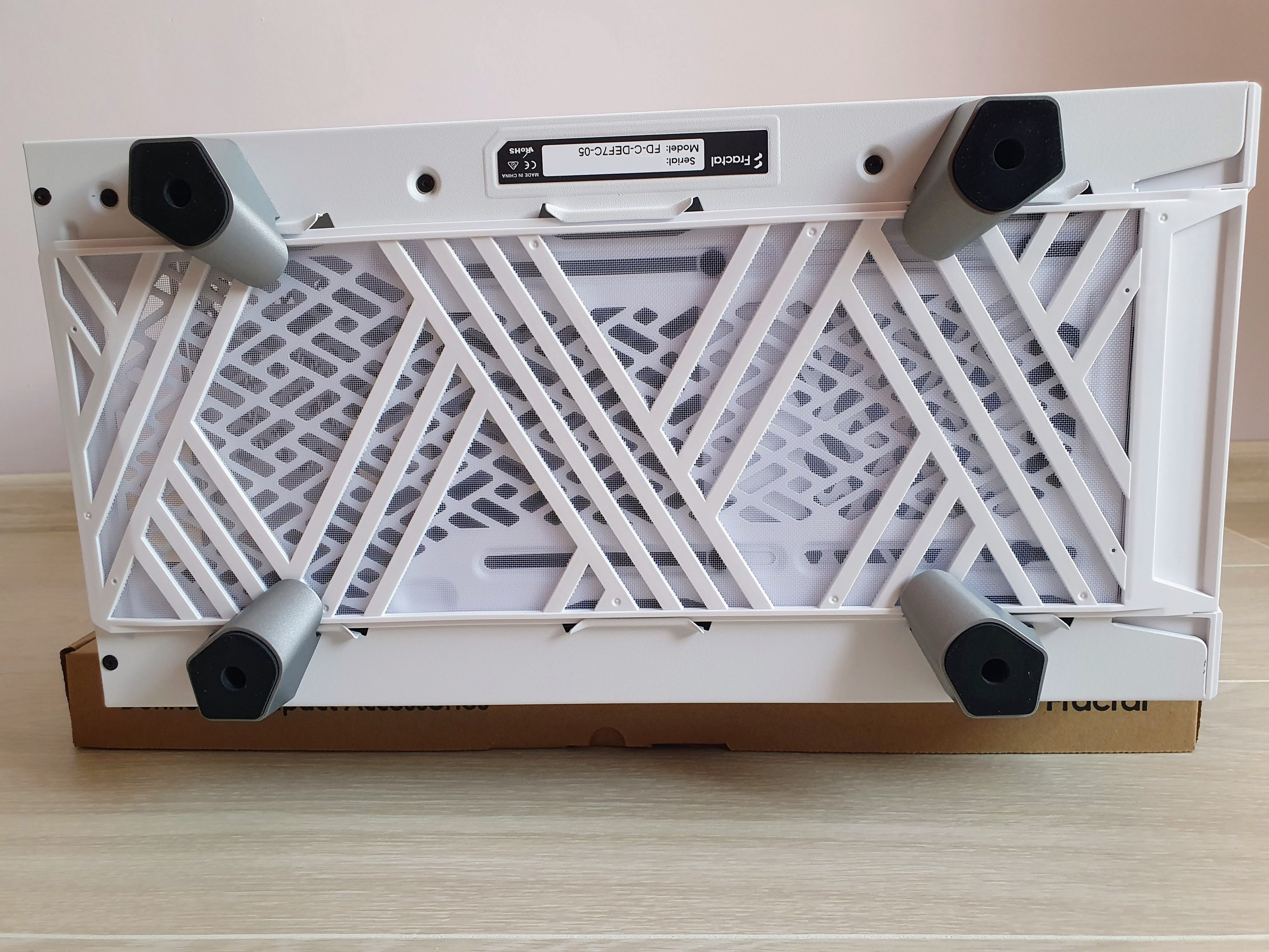

И под дъното на кутията има фин прахов филтър, който лесно се изважда за почистване. Дори този скрит елемент запазва уникалния дизайн – за постигане на завършеност.
Единствен минимален визуален недостатък може би са пластмасовите крака, които обаче са изключително стабилни и плътни. Ако сте виждали или притежавали предходни модели като R5R6 или Define C, вероятно помните металния блясък под кутията. Но когато целта е да се влезе в по-ниска ценова рамка, се налагат някои компромиси.

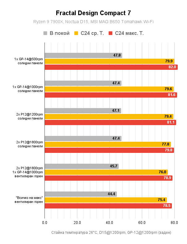

За натоварване е използван Cinebench 2024:
  • 20 минутни multi-core натоварване, засича се средна и максимална температура за последните 4 минути
  • 5 минути почивка с отворен страничен капак и вентилатори „на макс“
  • 20 минути в покой със затворен капак, засича се средна температура за последните 4 минути
Процесорът е ограничен както следва:
  • TDP (MSI): 95W
  • PPT/TDC/EDC: 128W/100A/160A
  • Curve Optimizer: -10
  • Throttle Temp: 85C
Tака, вместо CPU да достига 95 градуса, както става по подразбиране, ще „опира“ в лимита за консумация (TDP), без обаче да достига и температурния лимит. Макар да работи с леко занижена честота, се натоварват всички ядра и температурата остава в съвсем поносими граници при използвания въздушен охладител.
Ще разгледаме как се представят вентилаторите на кутията при различни обороти, както и до каква степен влияе добавянето на още. За подробности около самия Ryzen 9 7900X, може да разгледате ревюто му на сайта (4).
Резултати
Започваме с двата включени вентилатора Dynamic X2 120 & 140, като малкият заден остава на маскимални обороти във всички тестове. След това предният отива зад охладителя горе, а два Arctic P12 PWM PST заемат мястото му отпред. Понеже най-отдолу се застъпва голяма част от отделението за захранване и кутията за дискове, каквито не използваме, е излишно да се тества с три зад предния капак.
След преглед на резултатите, може да извадим следните заключения:
  • двата вентилатора към кутията практически са достатъчни дори за един по-горещ процесор, при това цялата конфигурация остава изключително тиха
  • втори вентилатор отпред определено помага, но и на максимални обороти разликата остава малка
  • използването на вентилиран горен капак е от полза, но печелим едва 1-2 градуса, за сметка на повече прах и шум
