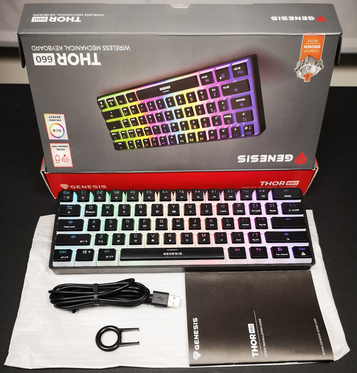

Genesis Thor 660 – Опаковка и съдържание
Клавиатурата идва в стандартна ритейл опаковка с характерното цветово оформление за марката – графитно черно, червено и бяло.
Освен клавиатурата, вътре в опаковката ще откриете и 1,5 м. свързващ кабел с USB Type-C накрайник и печатно потребителско ръководство.

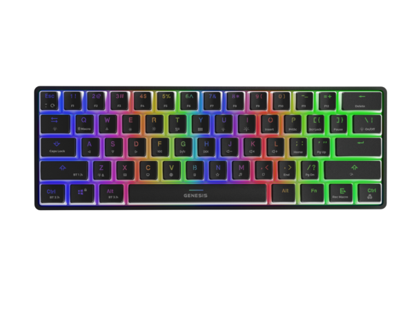

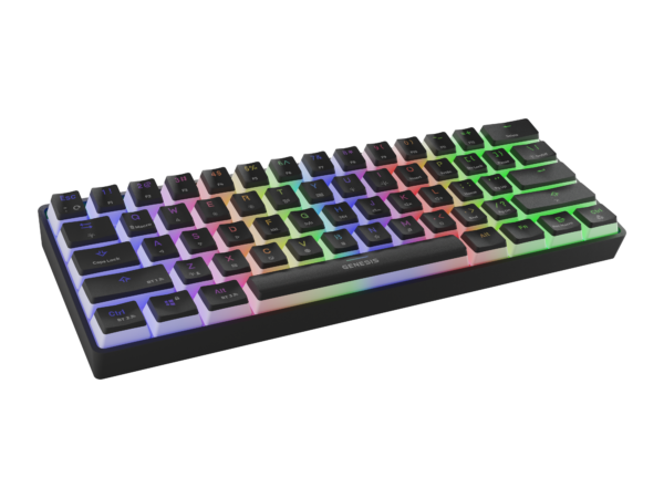

Както споменах преди, Genesis Thor 660 е доста сериозна геймърска клавиатура, която въпреки компактния си размер, може да засрами качеството на изработка на много по-скъпи конкуренти.

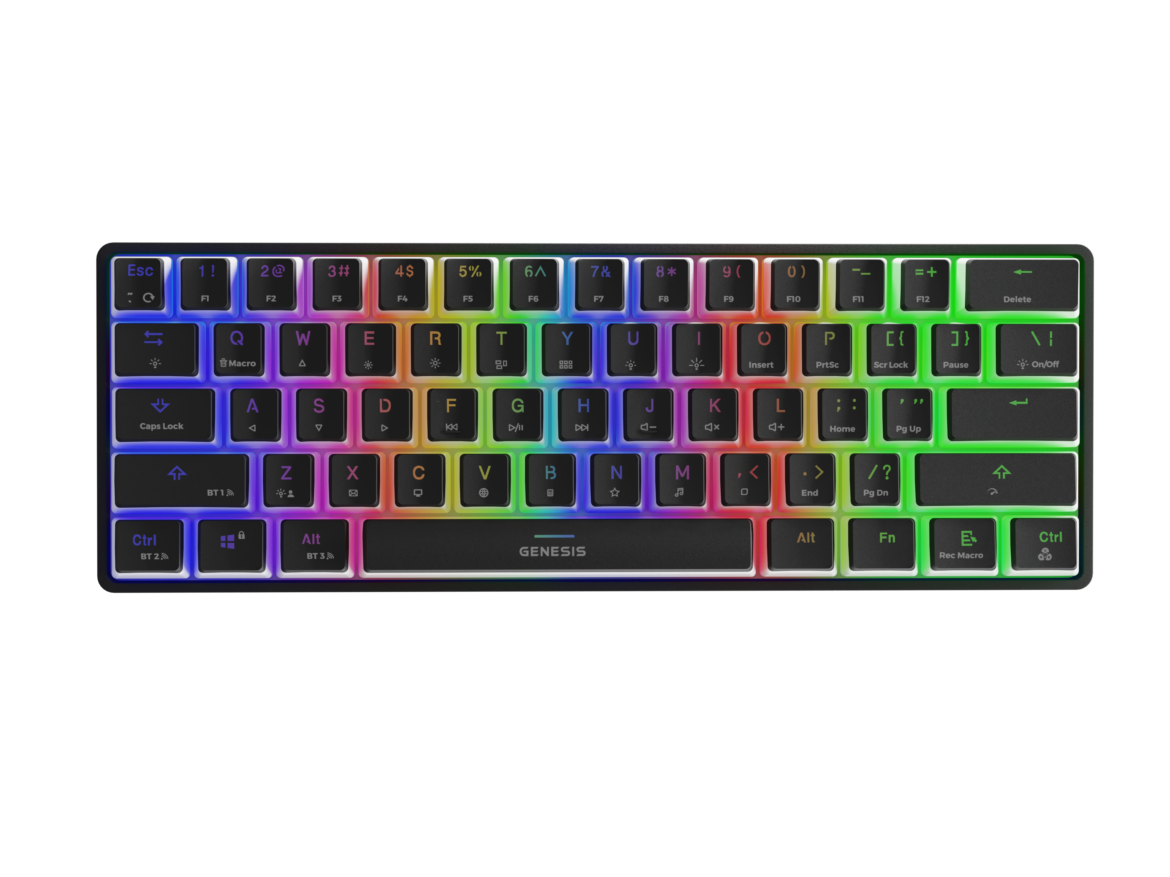

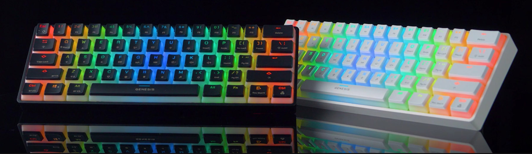

Предлага се в два цветови варианта, бял и черен, и само във формат 60%, което означава, че Thor 660 е лишена от цифров блок, стрелкови и функционални бутони. За компенсация са заменени с удобни шорткъти, които трябва да се научат, или могат свободно да се променят според предпочитанията с помощта на предоставения софтуер.
Корпусът е здрав, компактен и перфектен за основа на поставените върху него елементи. Не може изобщо да става дума за лошо напасване на елементите, луфтове, или някакво друго неприятно мърдане. При силовите тестове за огъване и натиск, Thor 660 дори не потрепна.

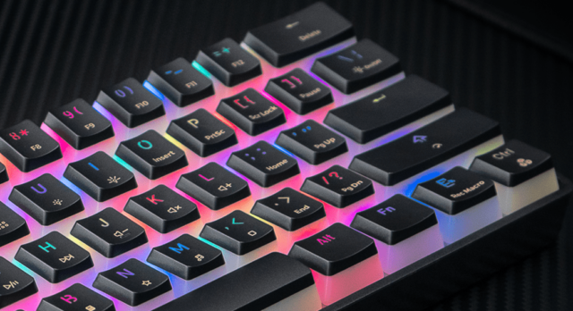

Превключвателите разбира се са въпрос на вкус, но по-късно в ревюто ще им отделим повече внимание. Важното е, че използваните тук бутони (капачки) на клавишите са с добра дебелина според стандартите за геймърски клавиатури. Друго предимство е фактът, че не са обикновени бутони, а тип „пудинг“, които разсейват светлината много по-добре от обикновените лазерно гравирани бутони с прозрачен ефект. Не е нужно да се притесняваме за основните надписи, защото са лазерни и са направени наистина добре – няма да се износят толкова лесно.
И докато за основните надписи, можем да сме сигурни, че няма да имат проблем с употребата, то в случая на иконите и клавишните комбинации, отпечатани под тях, е трудно да се прецени колко време ще издържат, защото са с обикновена маркировка – боя. От друга страна, слоят на боята е толкова дебел, че можете да го усетите много лесно под пръстите си, така че не би трябвало да се износва твърде бързо.

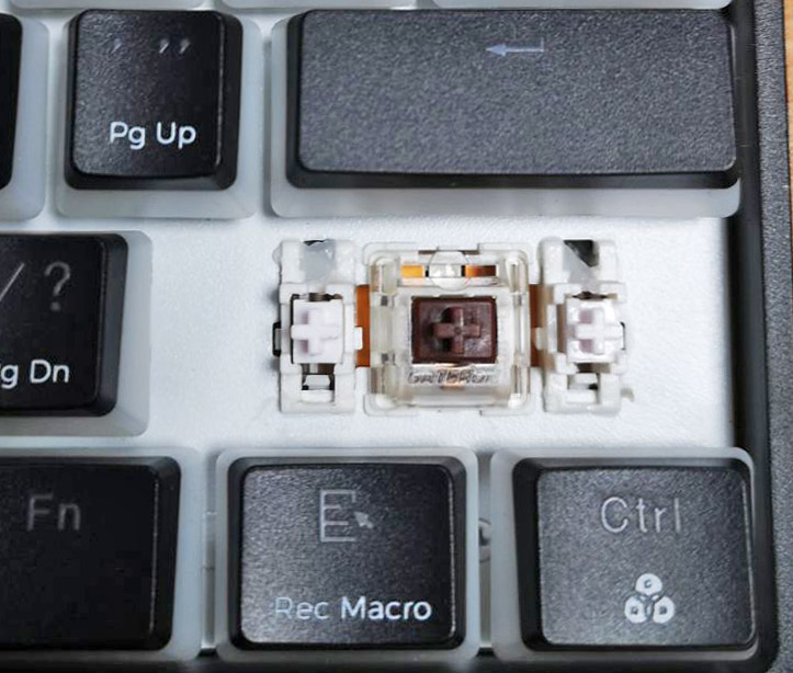

Страничните стабилизатори на клавишите, използвани в клавиатурата, правят още по-добро впечатление. Производителите на бюджетни геймърски клавиатури често спестяват средства от този аспект и това е един от най-големите им проблеми. За щастие, няма да изпитате подобно разочарование с Thor 660, защото стабилизаторите са сред най-добрите, които сме виждали в масовите клавиатури. По този начин тази клавиатура няма проблеми с по-големите бутони, а интервалът е като „песен“. Genesis са ги смазали допълнително, което се отразява на тяхната плавност и сравнително нисък шум, така че не е необходимо да се изпълняват проекти „направи си сам“. Всичко се свежда до факта, че писането е гладко и тихо. Поради всички тези гореописани неща, Genesis Thor 660 заслужава силна шестица по отношение на качеството на изработката.

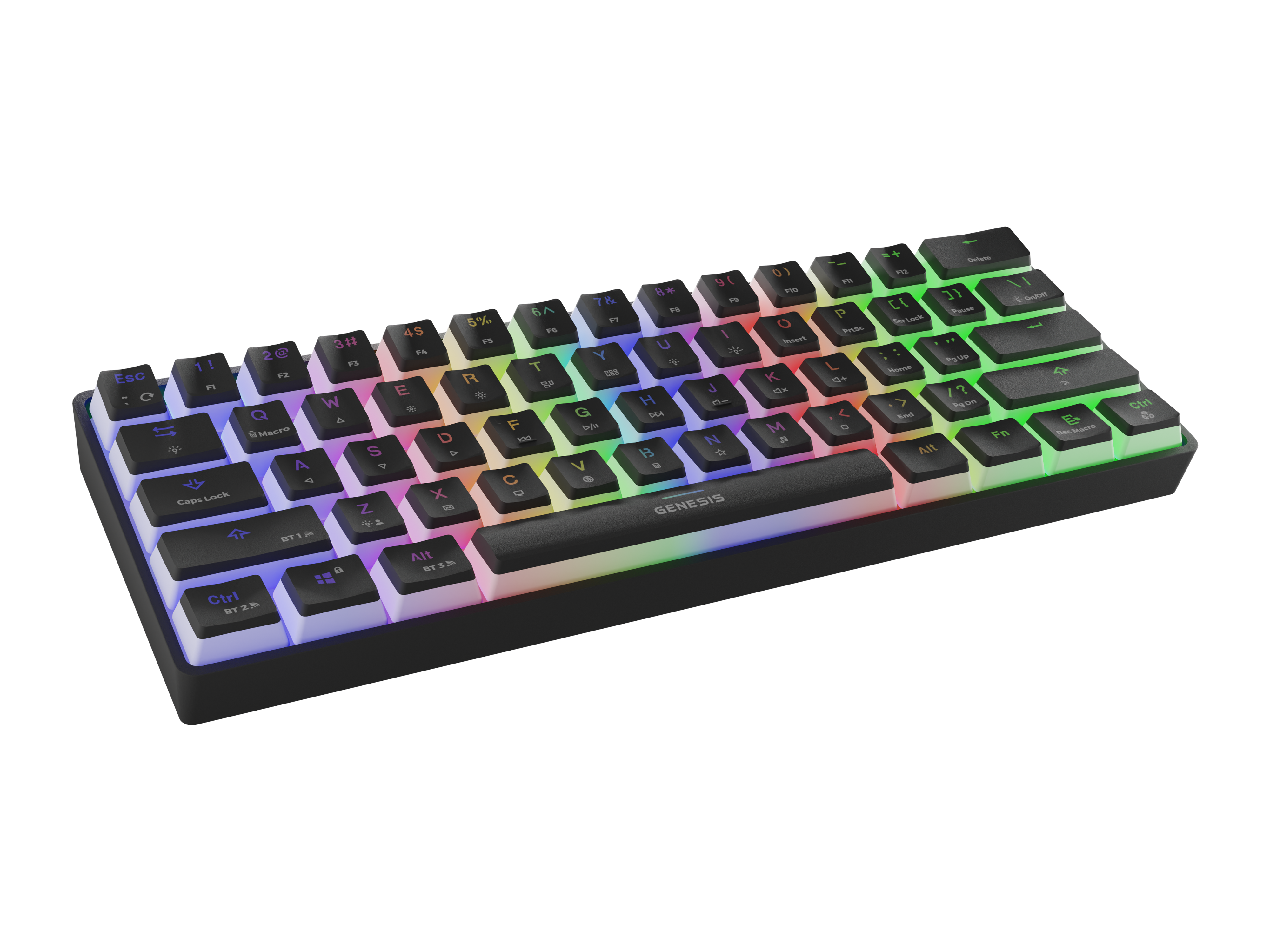

Трудно е да се обвини тази нова клавиатура в нещо. Клавиатурата е стандартна ANSI с QWERTY оформление и се характеризира с леко удължен клавиш Shift и намален клавиш. Профилът на клавишите е базиран на стандартната OEM форма и бутоните са приятни и гладки на допир.
Самата клавиатура също е висока, но благодарение на значителния ъгъл на клавишите е удобно да се пише върху нея дори без опора за китките. Не можете обаче да промените самия ъгъл на наклон, тъй като клавиатурата не е оборудвана с подвижни крачета в предната си страна.
Самото оформление на бутоните е доста интуитивно за 60%-а клавиатура. Докато пишете, не може да става дума за грешки при случайно натискане на клавиш, дори и за човек с дебели пръсти. Писането е гладко, бързо и забавно, но тук отново – всичко зависи от това кои превключватели предпочитате.
Тактилното и шумно щракане все още е това, което някои потребители търсят и тук, благодарение на превключвателите Gateron Brown, ще го изпитате.
Gateron Brown са малко по-твърди от червените, но все пак остават в сравнително умерената зона. Като тактилни превключватели те се характеризират с малко по-висока устойчивост от линейните превключватели (Red), а също и със звучно превключване (щракане). Като цяло са тихи, в контекста на тактилни механични бутони. За активиране им е необходим натиск от 55 гр. и среден ход от 4 mm. Лагът им е 1 ms. Въпреки, че на пазара можем да намерим такива с лаг и под 1 ms, тук това е чисто субективен въпрос и от нас зависи дали подобни стойности могат да бъдат смущаващи и дали изобщо ще ги забележим. В интерес на истината са удобни при писане, но повечето геймърите вероятно ще предпочетат червените, ако използват клавиатурата единствено за гейминг. Срокът на експлоатация на превключвателите е 50 млн. „щраквания“, според спецификациите им. Вероятно не е необходимо да го споменаваме, но все пак при Thor 660 има пълен anti-ghosting и key-rollover.

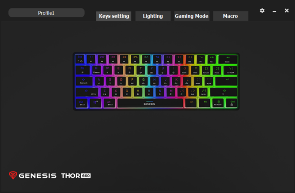

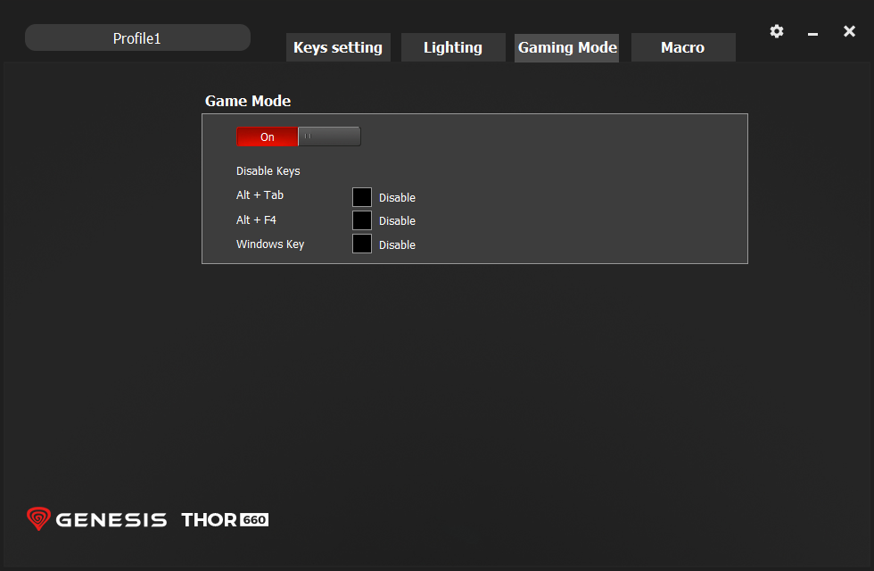

Софтуерът е неразделна част от всеки функционален продукт. Това не е по-различно и в случая с клавиатурите и мишките и трябва да кажем, че той не е нищо особено и не блести с нищо специално. Приложението е семпло и лесно за работа и има всички базови функции, от които се нуждаете, но други липсват.
Например няма никакъв индикатор за заряда на батерията, който в случай на безжична клавиатура трябва да е на централно място. Липсата на такъв индикатор означава, че действаме на сляпо и никога не знаем колко време имаме, докато Thor 660 се изключи.
За да работи правилно приложението, е необходимо свързване на клавиатурата с кабел, тъй като при използване на Bluetooth връзка, често излиза грешка, която ни информира, че устройството не е открито. Това е малко странно, защото когато плащате за безжичен хардуер, очаквате софтуера да го поддържа, независимо как се свързвате с компютъра си. Странно е, че нещо толкова важно не е направено и че Genesis са проявили такава небрежност. За жалост, след година този проблем все още си седи.

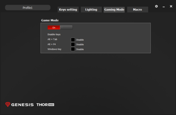

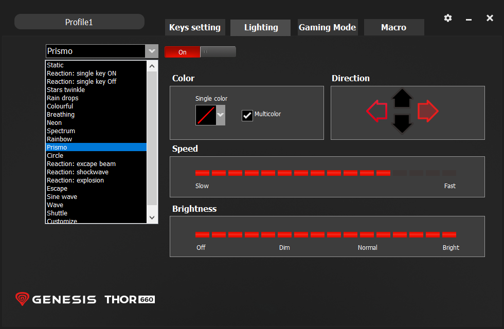

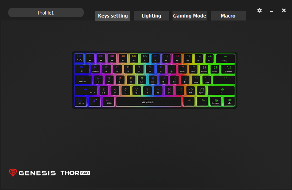

Нека да преминем към функциите, които предлага текущата версия на приложението. Първата е възможността за свободно свързване на функциите, присвоени на всеки от наличните клавиши или опцията за създаване на свои собствени профили за настройки. Допълнителни опции за персонализиране могат да бъдат намерени в раздела Backlight, който ни предоставя общо 20 уникални ефекта на RGB подсветката (без опцията за пълното ѝ изключване). На практика изглеждат страхотно, и клавишите са равномерно осветени. Разбира се има и възможност да се контролира интензивността на светлината, посоката на ефекта или промяната на цвета му. Освен това има и опцията за запис на собствени макроси и опция за режим на плейър, който блокира работата на определени бутони по време на играта.
