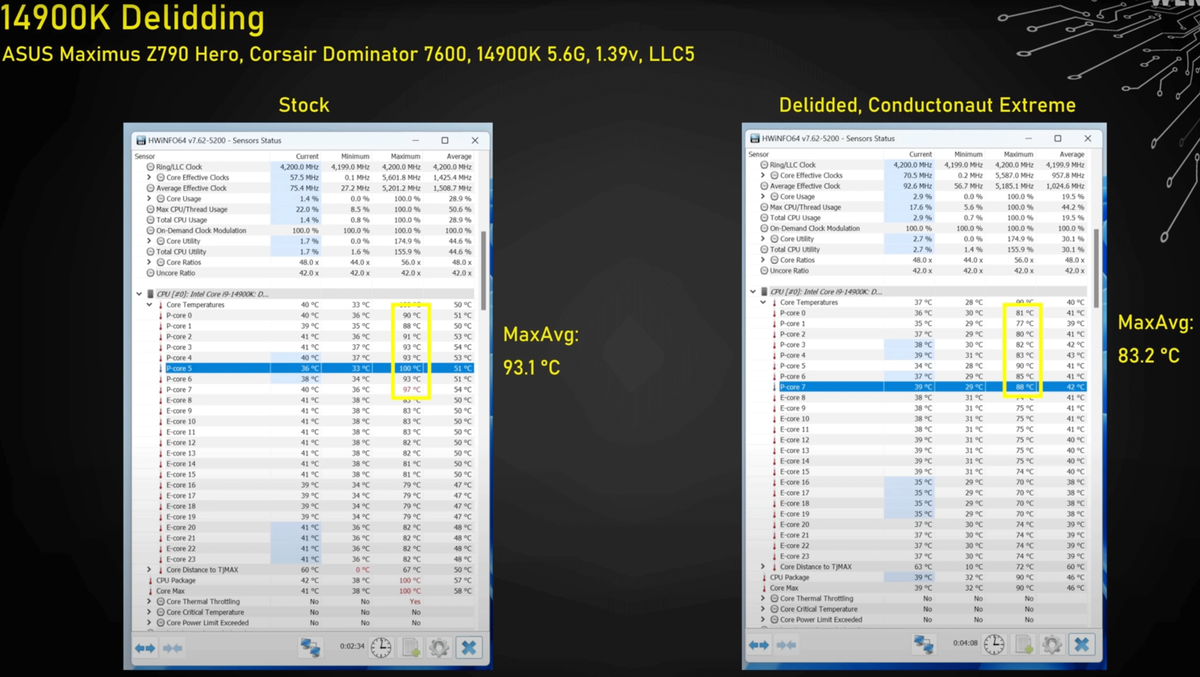

Известният овърклок Роман Хартунг познат под псевдонима ‘der8auer’, „обезглави“ (делидна) най-новия процесор Core i9-14900K на Intel и постави „течен метал“, вместо стандартна термопаста, за да увеличи максимално топлопроводимостта. Това позволява да се охлади процесора колкото е възможно повече, без да се използват екзотични методи като течен азот. Експериментът доказа, че разликата между процесорите от 13-то и 14-то поколение Core е незначителна и премахването на топлинния разпределител (IHS), познат още като капачка на процесора, както обикновено, води до значително намаляване на температурата.
Процесът по отстраняване на така наречената „капачка“ на процесора е извършен с помощта на инструмента Delid-Die-Mate, произведен от Thermal Grizzly. Това е компанията, която работи в тясно сътрудничество с der8auer и която е производител на високоефективни охлаждащи решение (най-вече термоинтерфейси) за професионални овърклокъри. der8auer съвсем логично използва „течен метал“ Conductonaut Extreme на Thermal Grizzly, също така използва и контактната рамка за процесора, за да разпредели максимално равномерно натиска и да осигури възможно най-добрия контакт с използваното 360 mm AIO водно охлаждане на Corsair.
Изображение: der8auer/YouTube
der8auer е доказал с предишни експерименти, че делидването на топлинния разпределител, в комбинация с използване на термоинтерфейс „течен метал“ и стабилизираща рамката, води до значително понижаване на температурата на процесора, даже и на консумацията на енергия (с около 10 W), без да се прави компромис с производителността.
От експеримента с 14900K се наблюдава средно намаление от 10°C на средните пикови температури при P ядрата и 8°C при E ядрата, в комбинация с незначително намаляване на консумацията на енергия.
Констатациите на der8auer допълнително подчертават ефективността на процеса на делидване, демонстрирайки значително подобрение в топлинните характеристики, което се вижда от понижените температури. Легендарният овърклокър казва, че не е очаквал толкова значителни подобрения от този процес. Процесорът от 14-то поколение Core i9-14900K на Intel обаче е по-горещ от своя предшественик и това прави делидването жизнеспособна техника за подобряване на топлинната характеристика на този процесор.
