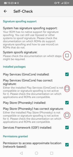

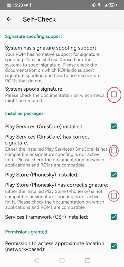

Чрез приложението MicroG, дефакто, бързо можете да разберете дали процедурата ще се случи при вас, или не. Отново да спомена, че при смартфони Huawei, които са с версия на EMUI 13.0 или по-стара няма никакъв смисъл да се опитва тази процедура – тя няма да се получи. Как най-лесно разбирате това? След инсталация на MicroG и влизане в системните му настройки, ще видите следната информация:
Това е „снимка“ от MicroG, инсталиран върху Huawei Mate 50 Pro (EMUI 13.0). Както добре се вижда, три от най-важните елементи не са активни. Това е достатъчна индикация, че системната имплементация на MicroG, която гарантира и работещи „системни Google Mobile Services“, не се е случила коректно. Казано по друг начин – не работи. При Huawei P60 Pro тези три компонента са активни, което ще видите и по-надолу, в самата процедура.

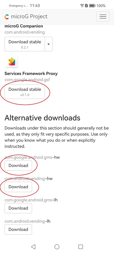

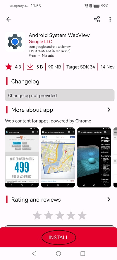

Стъпка #1 – Сваляне на нужните приложения/апликации

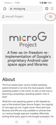

В нашият случай инсталираме GMS на напълно „девствен“ Huawei P60 Pro, поради което използваме вграденият браузър, на Huawei. Ако вашият смартфон вече има инсталиран браузър, който използвате ежедневно, можете да го използвате и него. Няма никакво значение.

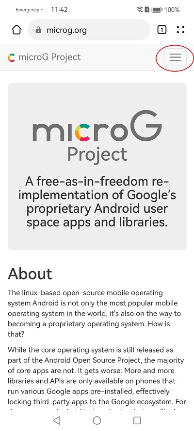

Отваряте сайта www.microg.org и директно горе в дясно избирате менюто (чрез „трите черти“) и от там – Downloads. В Downloads скролвате надолу, докато не намерите трите приложения – Services Framework Proxy, както и двете „алтернативни“ версии (специално за смартфони Huawei) на другите две апликации, намиращи се малко по-долу. Изтегляте последователно и трите, а след това е ред те да бъдат инсталирани.

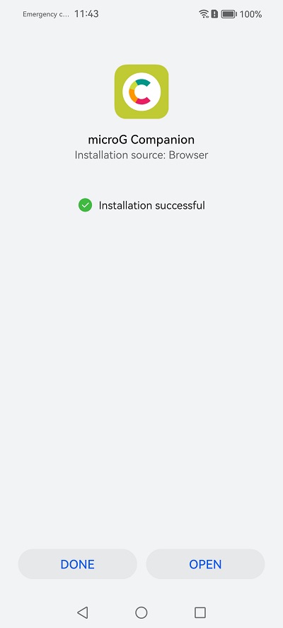

Инсталацията е повече от елементарна – стартирате и изпълнявате инсталация на всяко едно приложение, по отделно, като няма значение в каква последователност ще го направите. Не стартирате/отваряте нито едно от тях, след самата инсталация.

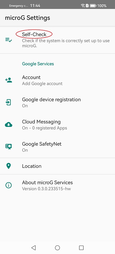

Стъпка #3 – Проверка и настройки на MicroG Services

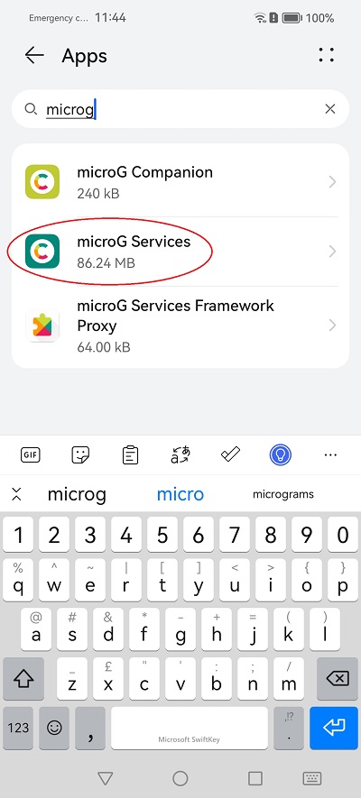

След като вече и трите приложения са инсталирани, следва да проверим дали всичко дотук е ОК и дали MicroG Services са правилно имплементирани в софтуера на нашия P60 Pro. За целта влизате в менюто на самият смартфон (Settings/Настройки, след това Apps/Приложения и Услуги, и след това отново Apps/Приложения). В полето за търсене най-отгоре изписвате „microg“:

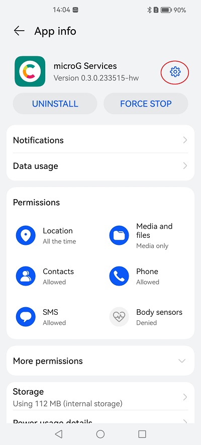

Ще видите трите приложения, които инсталирахме преди малко – microG companion, microG services и microG Services Framework Proxy. Ако прецените, тук можете мислено да замените microG с „Google“ и да разберете за какво иде реч. Но, нека не се отплесваме с лирически отклонения, ами да отворим microG Services.
След това избирате опцията за настройки, намираща се горе в дясно.

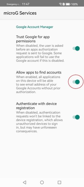

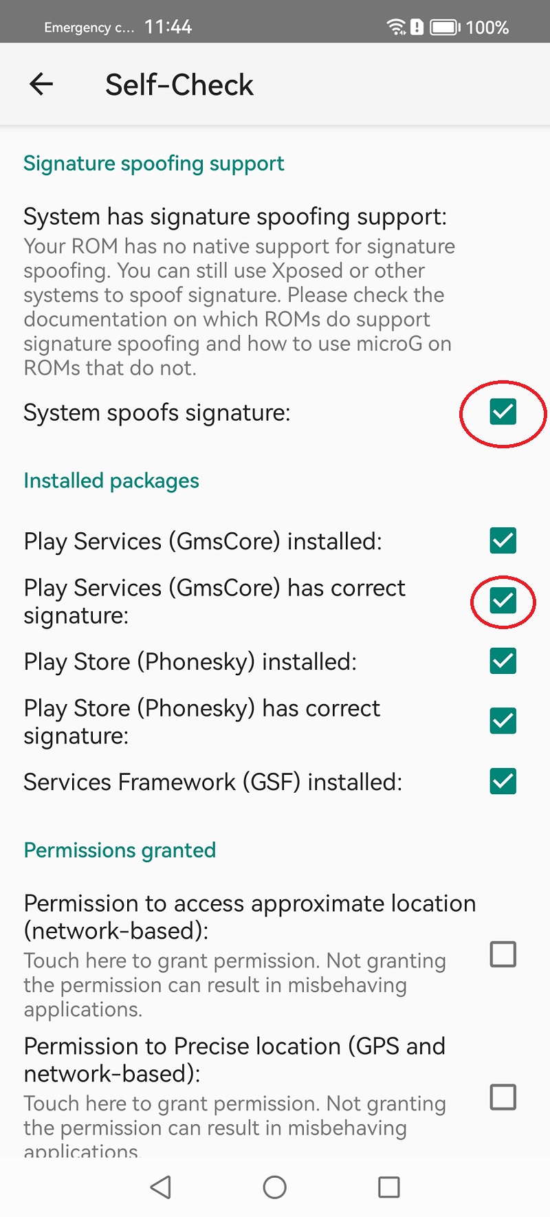

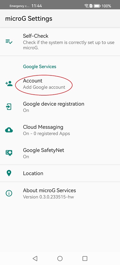

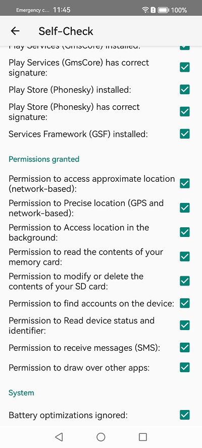

Най-отгоре в настройките на microG се забелязва опцията „Self-Check“ (Проверка). избирате я именно нея и тук е налице не само проверка за това дали са правилно инсталирани споменатите по-горе „алтернативни апликации“, но и тук следва (след малко) да направим допълнителни настройки с цел правилната работоспособност на новоинсталираните ни MicroG (Google) Mobile Services.
Отбелязаните две функционалности следва да са маркирани, както е показано на снимката. Ако при вас НЕ Е така, както е по-казано по-горе при даденият от нас пример с Huawei Mate 50 Pro, значи нещо не е ОК с инсталацията – дали е заради стара версия на софтуера на Huawei P60 Pro (което е малко вероятно), или има някаква друга причина.
Приемаме, обаче, че всичко е наред и всички „зелени кутийки“ (в горната част на екрана) са маркирани. Сега следва да дадем позволение на новите ни MicroG (Google) Mobile Services да получат достъп до всичко важно в софтуера (Android) на телефона, за да могат да работят коректно. Всяко едно от полетата под надпис „Permissions granted“ следва да бъде отбелязано в зелено, като това се случва чрез натискане върху самият текст на съответният ред, а не чрез конкретният check box (отметка). Натискате върху текста и избирате „Allow/Позволи“. При правилно маркиране на всички полета следва да видите абсолютно всички редове, от горе до долу, с прилежащите им check box (отметки), маркирани в зелено. Ето така:

Сега идва ред да си добавим акаунта/акаунтите Google, които ще се използват на този смартфон. Ако искате в бъдеще да добавяте още акаунти, това се случва по същият начин, по който ще го направим сега. Връщате се в основното меню „microG Settings“, като тук вече ви интересува опцията „Account“. Избирате я нея и следвате процедурата по добавяне на акаунт – стандартна за всеки един смартфон с Google Mobile Services.

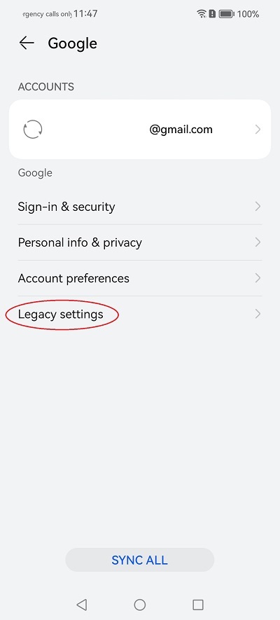

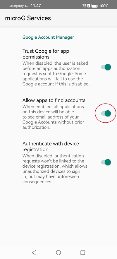

След като сте готови с добавянето на акаунта/акаунтите, можете да направите проверка за наличието им в меню „Settings/Настройки“ -> „User & Accounts“/Потребители и Акаунти“. Тук ще видите новодобавените акаунти Google, но ще трябва да направите и една настройка.
За целта избирате опция „Legacy Settings“ и в нея следва да активирате функцията „Allow apps to find accounts“.

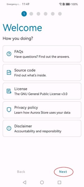

Стъпка #5 – Инсталация на Aurora Store

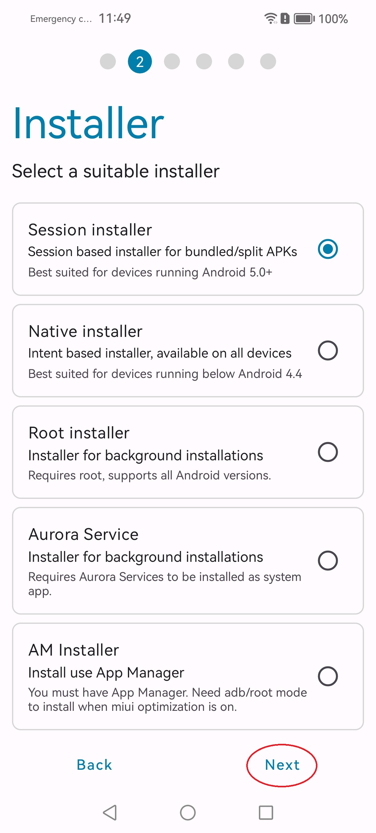

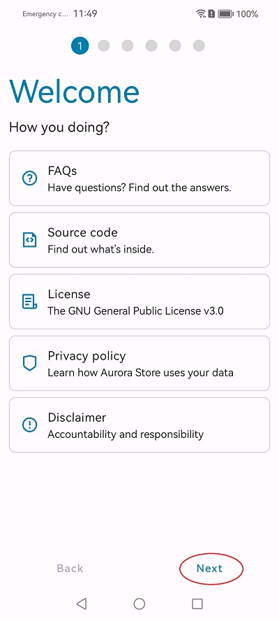

Така необходимият ни Aurora Store може да бъде свален от www.auroraoss.com (трябва ви версия 4.3.5 или по-нова). Още на главната страница на сайта ще видите директно опцията за download на приложението. Следва сваляне и инсталиране на самото приложение Aurora Store. След самата инсталация е необходимо да се направят някои настройки на Aurora Store, за да може да работи пълнофункционално (тоест адекватно да замества Google Play Store). След инсталацията директно избирате опция „Open/Отвори“ и ще видите началният екран на поредицата от настройки след първоначално стартиране:

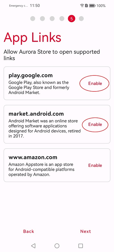

След като натиснете „Next“, на следващият екран ще видите „Session Installer“ – опцията е избрана по подразбиране, а на вас ви остава само да натиснете „Next“ за преминаване на следващата страница.

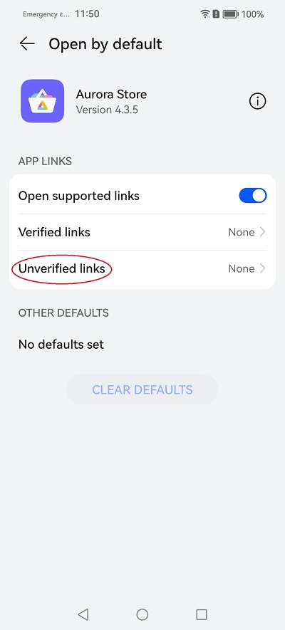

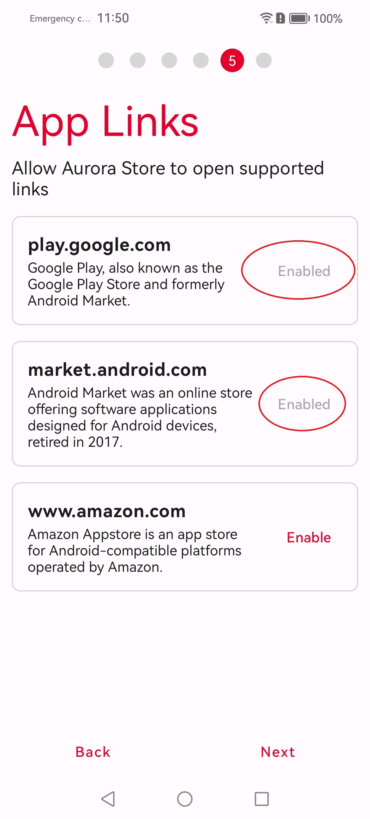

Тук вече е необходимо да активираме „Enable“ за първите две позиции – play.google.com и „market.android.com“.
За целта избирате „Enable“ за play.google.com, след което ще се отвори нов прозорец:

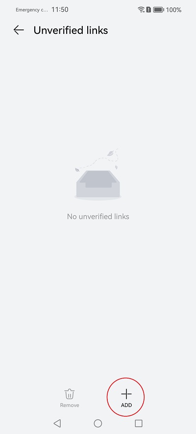

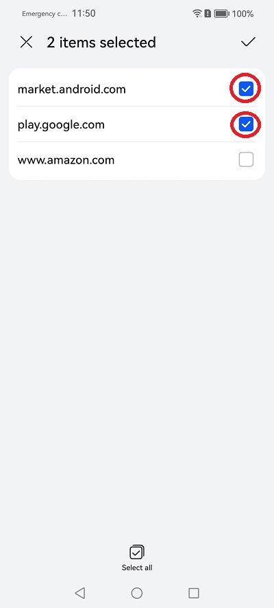

Тук ни интересува опцията „Unverified Links“. Избираме я нея, а следващият екран може да е различен и да е един от тези два варианта:
При първият няма да видите нищо конкретно. Ако е така, долу в дясно избирате „Add„, след което сами добавяте play.google.com и „market.android.com“ – ще са налични за директно избиране. Ако при вас е десният вариант, единствено трябва да изберете двете позиции и да потвърдите с „чавката“ горе в дясно. Резултатът ще е следният:
Двете опции вече ще са с макировка „Enabled“, което е именно търсеният от нас резултат и можем да преминем напред чрез бутона „Next“.

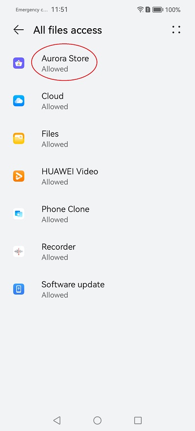

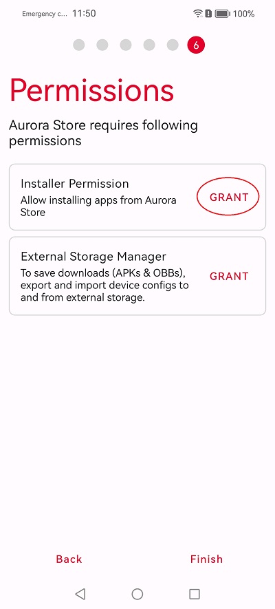

На следващият екран се изисква да дадем достъп на Aurora Store да инсталира приложения на нашият телефон. Все пак това е новият ви Google Play Store и е логично той да може да инсталира апликации. За целта избирате „GRANT“ и както е видно на долната снимка, Aurora Store трябва да получи достъп до файловете ви и инсталирането на приложения „по всяко време „/All The Time.

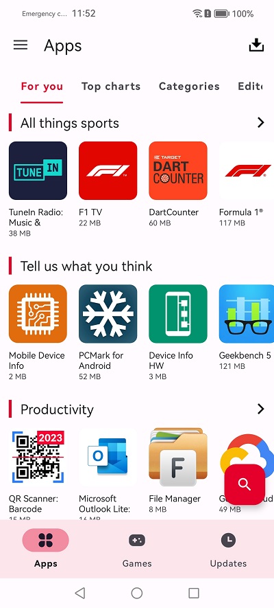

След като сме предоставили всички необходими позволения на Aurora Store, време е да стартираме и самото приложение, което ще изпълнява функцията на „Google Play Store“.

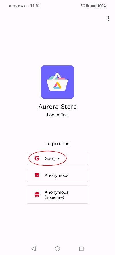

Тук (подобно на ситуацията при Google Play Store) ще видите екрана за логин във вашият акаунт в Google. Отново изпълнявате процедурата по логин на акаунта ви (тук се логвате само с основният си акаунт, който искате да използвате в Play Store… така де, Aurora Store). И Aurora Store е готова да ви служи…

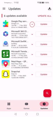

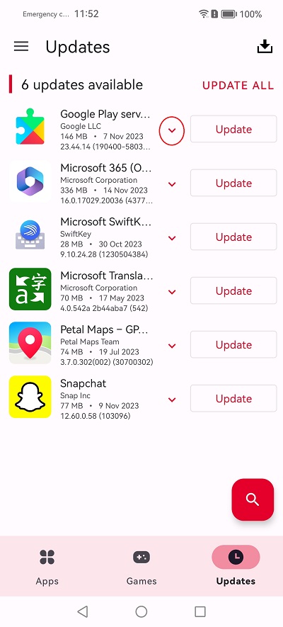

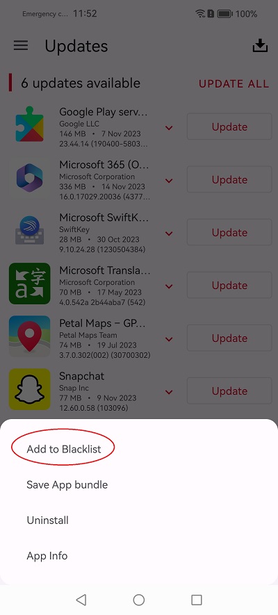

Вече имате работещ „Google Play Store“ (на 99.9%) и Google Mobile Services. НО, трябва да направите още 2 важни неща! – забрана на обновяването на Google Play Services и инсталацията на Google system webview. Първото се случва чрез намиране на Google Play Services (GPS) в меню „Updates„, която е позиционирано долу в дясно на Aurora Store.
След като намерите сървиса GMS, чрез продължително натискане върху „Google Play Services“ (Услуги за Google) ще видите няколко опциии, из между които и „Add to Blacklist„. Така GPS няма да се обновява в бъдеще, с което да може да прави евентуални проблеми с инсталацията на Google Mobile Services. Сега остава само да инсталирате и Google system Webview. Него също го намирате в Aurora Store чрез „лупата“ за търсене. И инсталирате приложението.

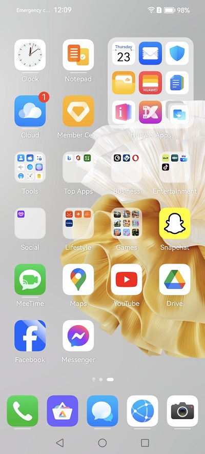

Ами… това е. Вашият Huawei P60 Pro притежава Native (нативни, фабрични, наричайте го както намерите за добре) Google Mobile Services и може да работи със всякакви приложения, които изискват GMS. И, не, Android Auto все още не работи… засега.
Какви са изводите от цялата тази процедура:
- Вашият Huawei P60 Pro вече притежава „вградени“ (а не чрез виртуална система) Google Mobile Services, което му позволява да използва всякакви приложения, изискващи GMS, независимо как са инсталирани – дали чрез Aurora Store, дали чрез прехвърляне на приложението/APK-то от друг телефон, дали чрез т.нар. 3rd Party „магазин за приложения“ (като например APK Pure).
- Всякакви познати приложения, като например YouTube, Netflix, HBOMax и прочие, и прочие, и прочие, ще работят напълно адекватно, в оригиналната си версия, с логин в акаунта и всичко както си му е реда.
