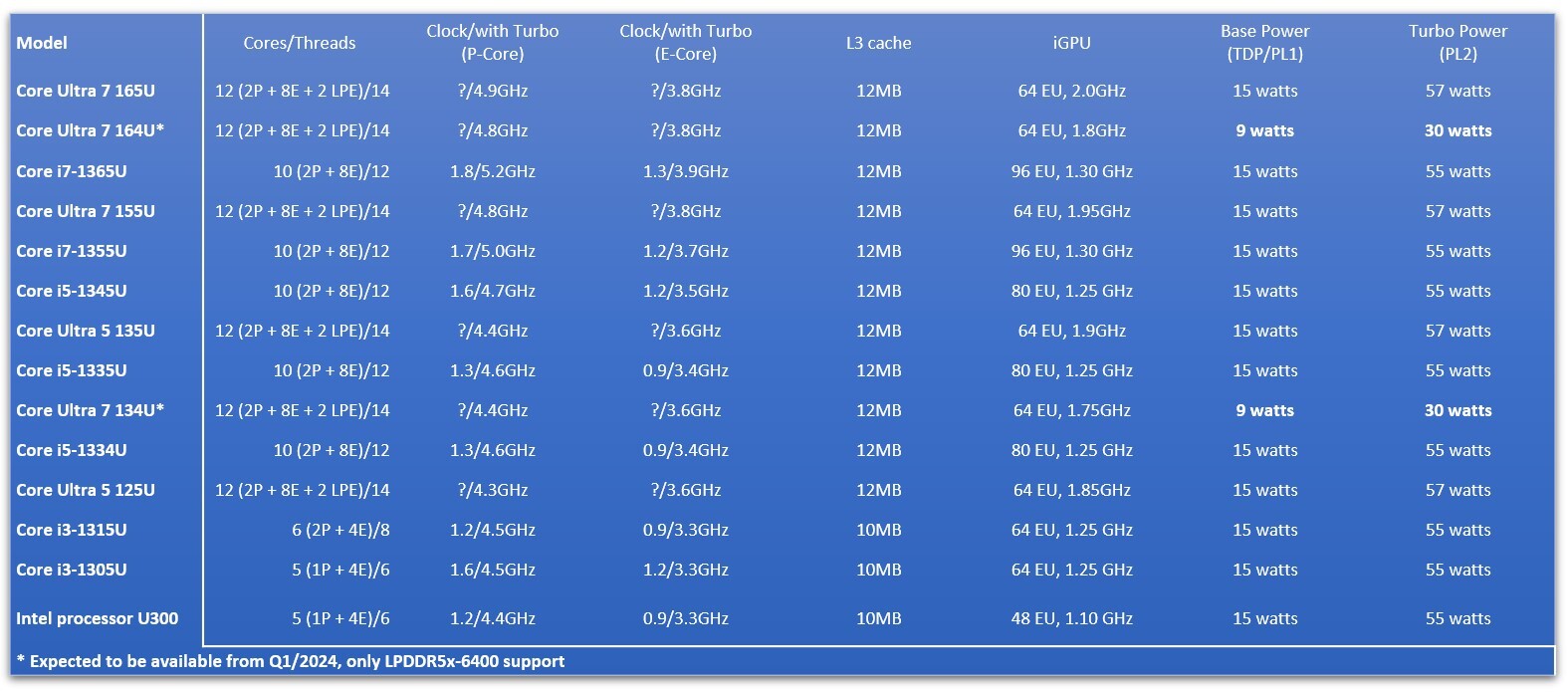

В първата таблица по-горе получавате кратък преглед на това как моделите от Core Ultra „U“ сегмент се сравняват с моделите от 13-то поколение Core „Raptor Lake“ „U“ сегмент, които в момента са на пазара и постепенно ще бъдат свалени през 2024 г. Моделите от „U“, базирани на „Meteor Lake“ са пакетирани в пакет UP4 (тип 4), който е проектиран за компактен отпечатък върху PCB и е с по-ниска височина. Тези чипове използват по-малка изчислителна „плочка“ („чиплет“ в терминологията на AMD) с конфигурация на ядрото на процесора 2P+8E, 12 MB споделен L3 кеш и по-малка графична плочка, която използва компактен iGPU, който има само 4 броя Xe ядра с 64 EU (512 унифицирани шейдъра). SoC плочката е непроменена от пакета на H сегмента (UP3/type-3), но I/O плочката е по-компактна заради по-малкото PCIe линии.
На самия връх седи модел Core Ultra 7 165U, който използва максимално пакета UP4, разрешавайки всички 12 ядра – 2 x „P“ ядра „Redwood Cove“, 8 x „E“ ядра „Crestmont“ в плочката Compute и 2 x „Crestmont“ островни ядра с ниска мощност, разположени в плочката на SoC. Неговите P-ядра могат да достигнат бууст честота до 4,90 GHz, а E-ядрата до 3,80 GHz. iGPU бууства до 2,00 GHz. Базовата мощност на процесора е настроена на 15 W и 57 W максимална турбо мощност. Intel се готви да пусне вариант с много по-ниска мощност на този чип, Core Ultra 7 164U, който запазва конфигурацията на ядрото, но с малко по-нисък (4,80 GHz) максимален бууст на P-ядрата, по-нисък (1,80 GHz) iGPU бууст и зашеметяващите 9 W базова мощност, с 30 W максимална турбо мощност. Това не се дължи само на по-ниските тактови честоти, но и на по-агресивния профил за управление на мощността.
Намиращ се една степен по-долу е Core Ultra 7 155U, който има същата конфигурация на ядрата като 165U и предстоящия 164U, но с по-ниски тактови честоти – бууст до 4,80 GHz на „P“-ядрата, 3,80 GHz на „E“-ядрата и 1,95 GHz на iGPU. Този модел получава същите 15 W базова и 57 W турбо стойност на мощността като 165U. След това има Core Ultra 7 134U, който запазва максималната конфигурация на ядрото за пакета UP4, но допълнително намалява тактовите честоти до 4,40 GHz максимален бууст на P-ядрата, 3,60 GHz на E-ядрата и 1,75 GHz на iGPU, пак със същите агресивни стойности на мощността като 164U, от 9 W базова и 30 W турбо мощност. Както 164U, така и 134U се очаква да бъдат налични по някое време през Q1-2024, за разлика от другите, които са налични от сега. Тези два чипа нямат конвенционален DDR5 интерфейс и са ограничени до LPDDR5X-6400 тип.
Стъпка по-надолу е това, което се очаква да бъдат най-продаваните модели поради средната цена, която имат на пазара. Core Ultra 5 135U има идентична конфигурация на ядрото като моделите Core 7 с 2P+8E+2LP, но по-ниски тактови честоти – 4,40 GHz бууст на P-ядрата, 3,60 GHz бууст на E-ядрата и 1,90 GHz на iGPU. Мощността е базова 15 W базова и турбо 57 W. Стъпка по-надолу е Core Ultra 5 125U, с още 100 MHz по-ниска тактова честота.

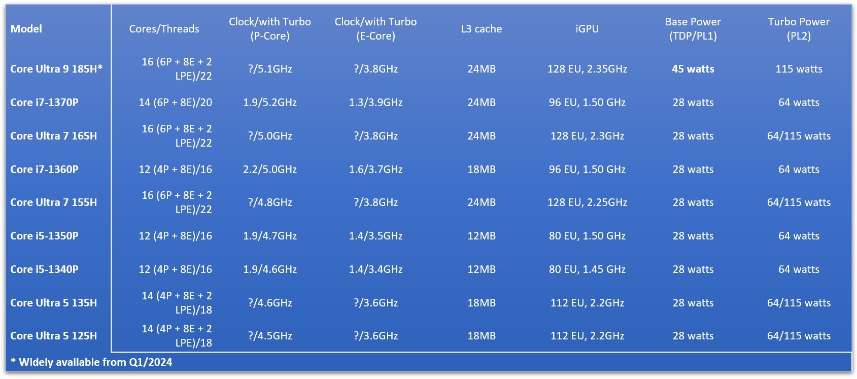

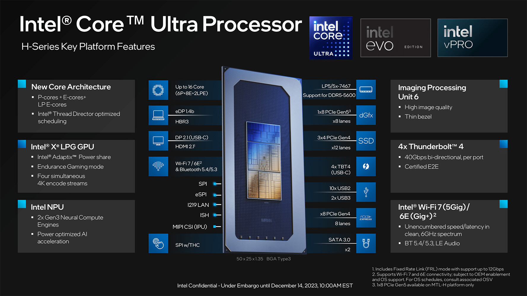

Сега преминаваме към „H“ сегмента и тук виждаме как Intel преминава към по-големия UP3 (тип-3) пакет, който включва по-голяма изчислителна плочка, която ще съдържа максимум 6 P-ядра „Redwood Cove“, 8 E-ядра „Crestmont“ и 24 MB споделен L3 кеш. Пакетът също така получава по-голяма графична плочка, която има 8 Xe ядра със 128 EU или 1024 унифицирани шейдъра. SoC плочката остава постоянна, но I/O плочката е по-голяма, с повече SerDes интерфейси, които могат да се конфигурират като повече PCIe линии.
При пускането на пазара, Core Ultra 7 165H ще е най-бързият модел процесор от серията, като използва максимално всички компоненти, присъстващи в чипа. Той разполага с конфигурация 6P+8E+2LP, с максимална бууст честота на P-ядрата от 5,00 GHz, 3,80 GHz на E-ядрата, максималните 24 MB L3 кеш, всички 8 Xe ядра и бууст честота на iGPU от 2,30 GHz. Чипът се предлага със здравословна базова мощност от 28 W и максимална турбо мощност, която може да се конфигурира между 64 W и 115 W). Intel планира да пусне още по-бърз модел през първото тримесечие на 2024 г. – Core Ultra 9 185H. Този процесор ще е истински звяр с максимален бууст на P-ядрата от 5,10 GHz, 3,80 GHz на E-ядрата, 2,35 GHz на iGPU и максимална турбо мощност от 115 W при базова мощност 45 W. За да използват този чип, дизайнерите на преносими компютри ще се нуждаят от дизайн с мощност от 115 W.
Core Ultra 7 155H е позициониран една степен под 165H и в момента се предлага като него. P-ядрата буустват до 4,80 GHz (това е с 200 MHz по-ниско от 165H), докато при E-ядрата оства без промяна 3,80 GHz. iGPU бууства до 2,25 GHz. Подобно на 165H, базовата мощност е настроена на 28 W, а турбо мощността може да се конфигурира между 64 W или 115 W. Както при 165H, така и при 155H, опционалният режим на турбо мощност от 115 W служи за по-добра ефективност на бууст честотата, но изисква OEM производителите да използвате по-мощно решение за VRM регулатора и охлаждане.
Нещата стават интересни с Core Ultra 5 „H“ серията. Плочката Compute в този чип е конфигурирана с 4 P-ядра, 8 E-ядра и 18 MB споделен L3 кеш. Това е чрез деактивиране на две P-ядра и L3 кеш блокове, което не е физически по-малка плочка от на 165H. Графичната плочка е със 7 от 8 Xe ядра, което прави 112 EU или 896 унифицирани шейдъра. Core Ultra 5 135H разполага с бууст честота на P-ядрата от 4,60 GHz и 3,60 GHz на E-ядрата. iGPU бууства до 2,20 GHz. Core Ultra 5 125H, от друга страна, разполага със 100 MHz по-нисък бууст на P-адрата, като същевременно запазва всички останали характеристики на 135H. И двата чипа разполагат с 28 W базова мощност, с конфигурируеми максимални стойности на турбо мощност, които са или 64 W, или 115 W, в зависимост от избора на съответния OEM.

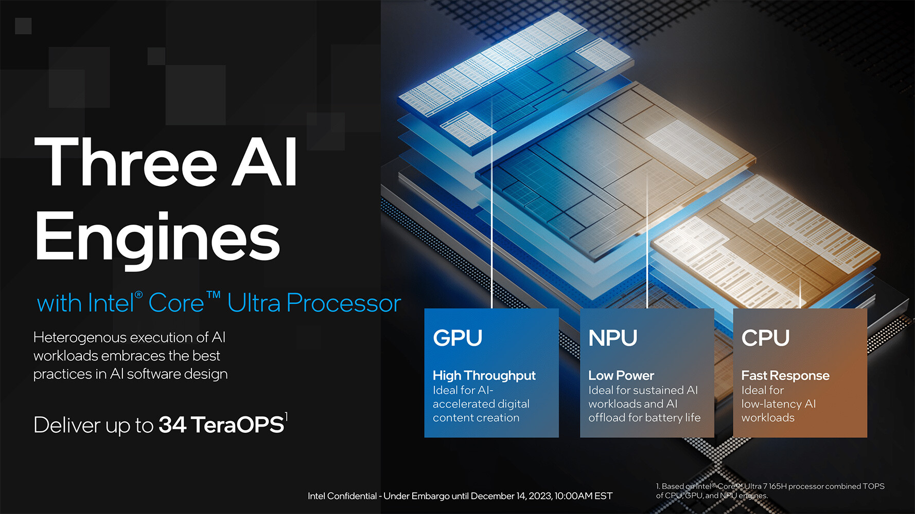

Във всички модели процесори, независимо от техния сегмент, Intel активира своя Gen 3 NPU с 2 NCE (невронни изчислителни машини). Intel не назовава конкретна стойност на TOPS (teraOPS) за NPU, а само производителността на AI на целия пакет за топ модела на процесора, която посочва като 34 TOPS.
