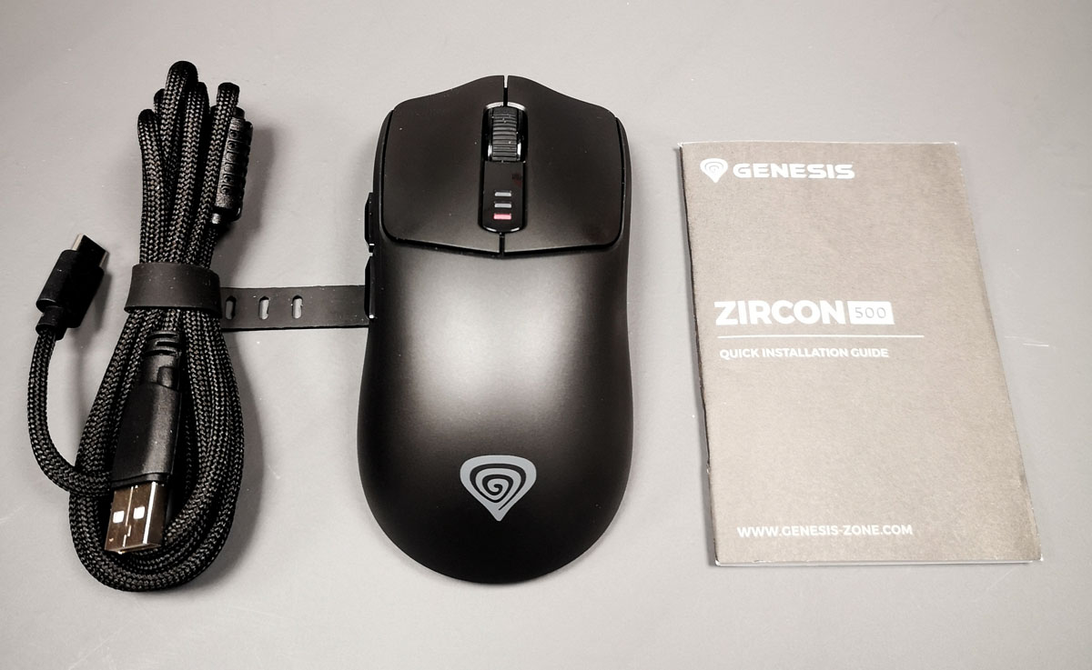

Вътре в кутията, освен самата мишка, ще намерим ръководство за бързо инсталиране и USB-A към USB-C кабел. Също така в самата мишка се намира и USB донгъла за безжично свързване. Всичко е добре опаковано и говори за високо качество на продукта.

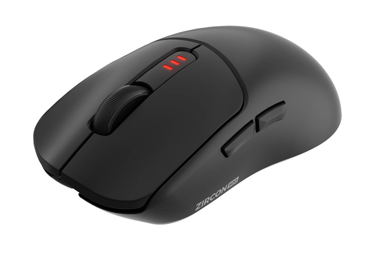

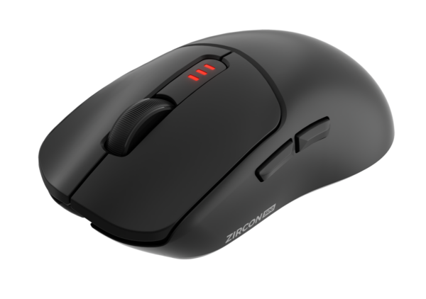

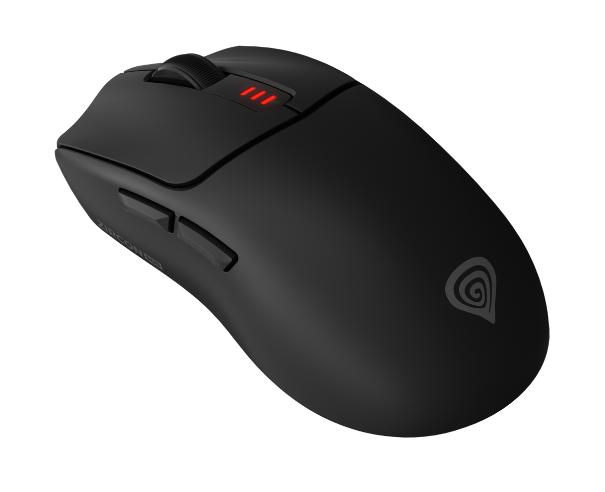

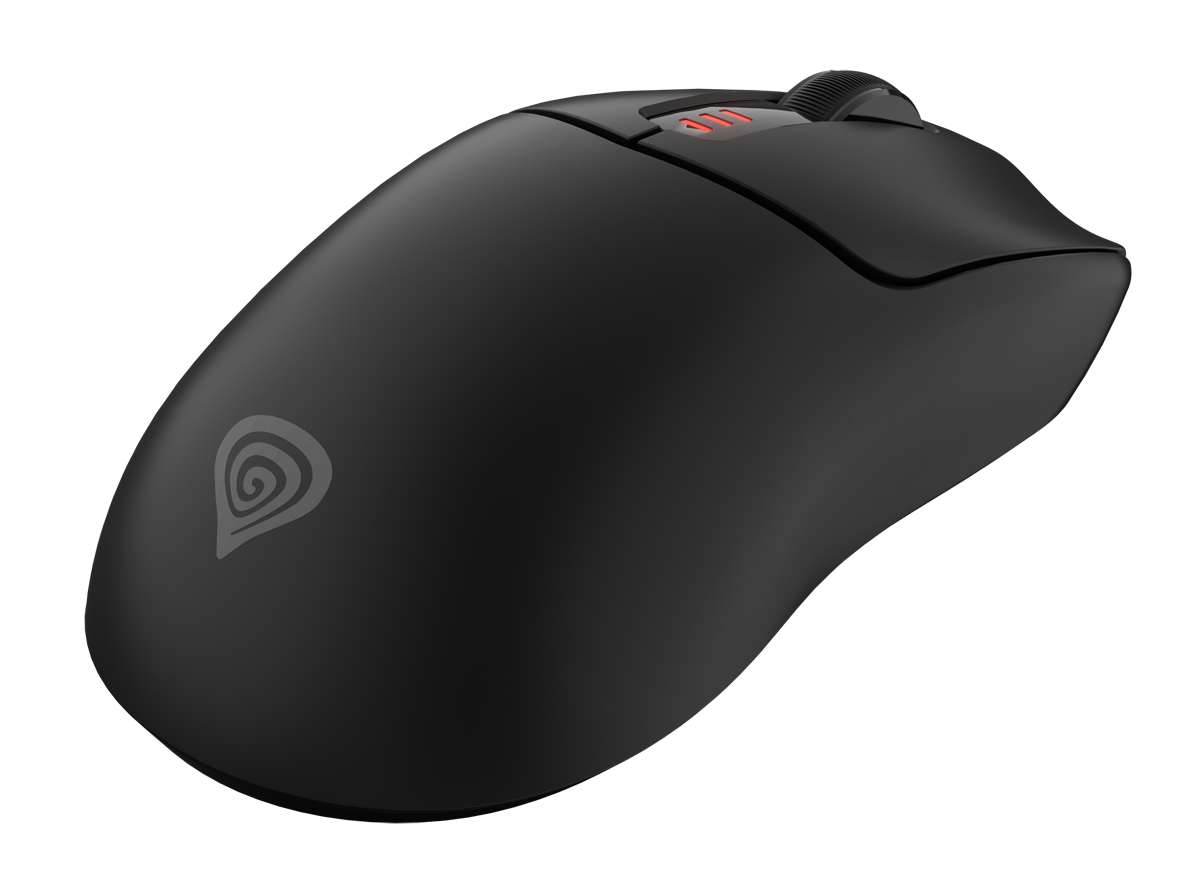

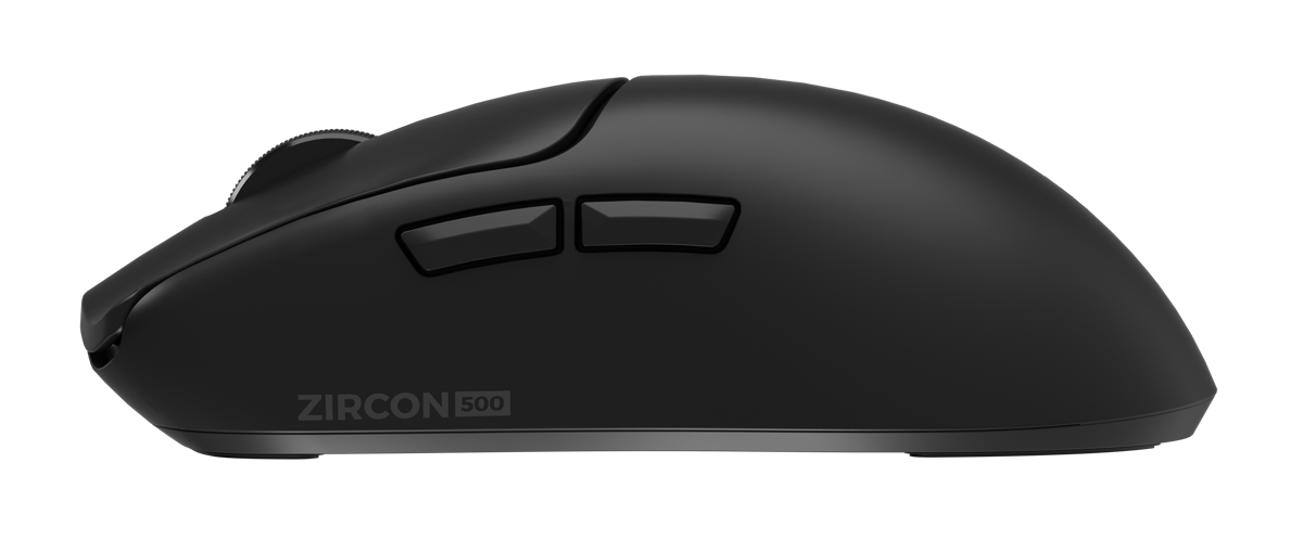

Genesis Zircon се откроява със своята лекота (79 гр.) и компактни размери (119 x 62 x 38 mm), което я прави идеален избор за хора с по-малки ръце или такива, които предпочитат хващане и работа с върха на пръстите. Тя е с класическа, непрофилирана форма на мишка (симетрична) и е със средна големина. Предлага се в два цвята – бяла и черен.

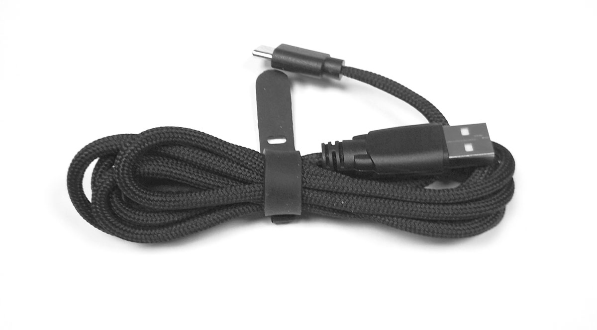

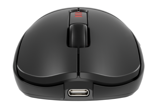

Zircon 500 предлага два начина на свързване, което означава, че можете да я свържете чрез USB-C кабел, или безжично. Заслужава да се отбележи, че Genesis е заложила на олекотен кабел тип Paracord с дължина 160 см, което гарантира удобство при използване.

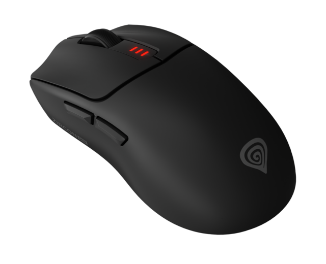

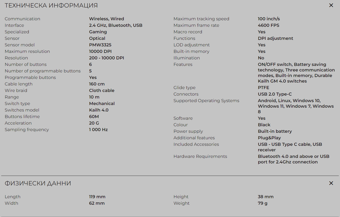

Zircon 500 е оборудвана с приличен оптичен сензор PixArt PMW3325, предлагащ максимална разделителна способност до 10 000 DPI, скорост на проследяване от 100 inch/s и ускорение 20G.

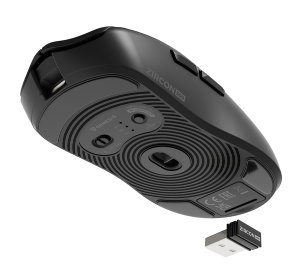

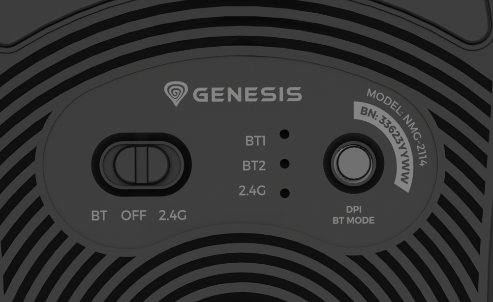

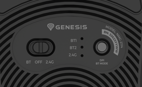

Чувствителността може да се регулира в границите на 200 dpi до 1000 dpi, посредством бутон, разположен от долната страна na Zircon 500. Честотата на семплиране е 1000 Hz, а максималната резолюция – 4600 FPS.
В допълнение, мишката използва механични превключватели Kailh GM 4.0, осигуряващи живот с ресурс от 60 милиона щраквания. Zircon 500 разполага с общо 6 механични бутона, от които 5 са програмируеми бутони, позволяващи на потребителите да персонализират функции и макроси с помощта на специализирания фирмен софтуер под Windows. Освен това мишката има вградена памет, която запомня настройките дори когато е свързана към друг компютър. Така не е необходимо да я конфигурирате отново всеки път, когато стартирате компютъра, което означава, че спокойно можете да вземете мишката си с вас, когато сте на път, или на турнир, без да се притеснявате за настройките ѝ.

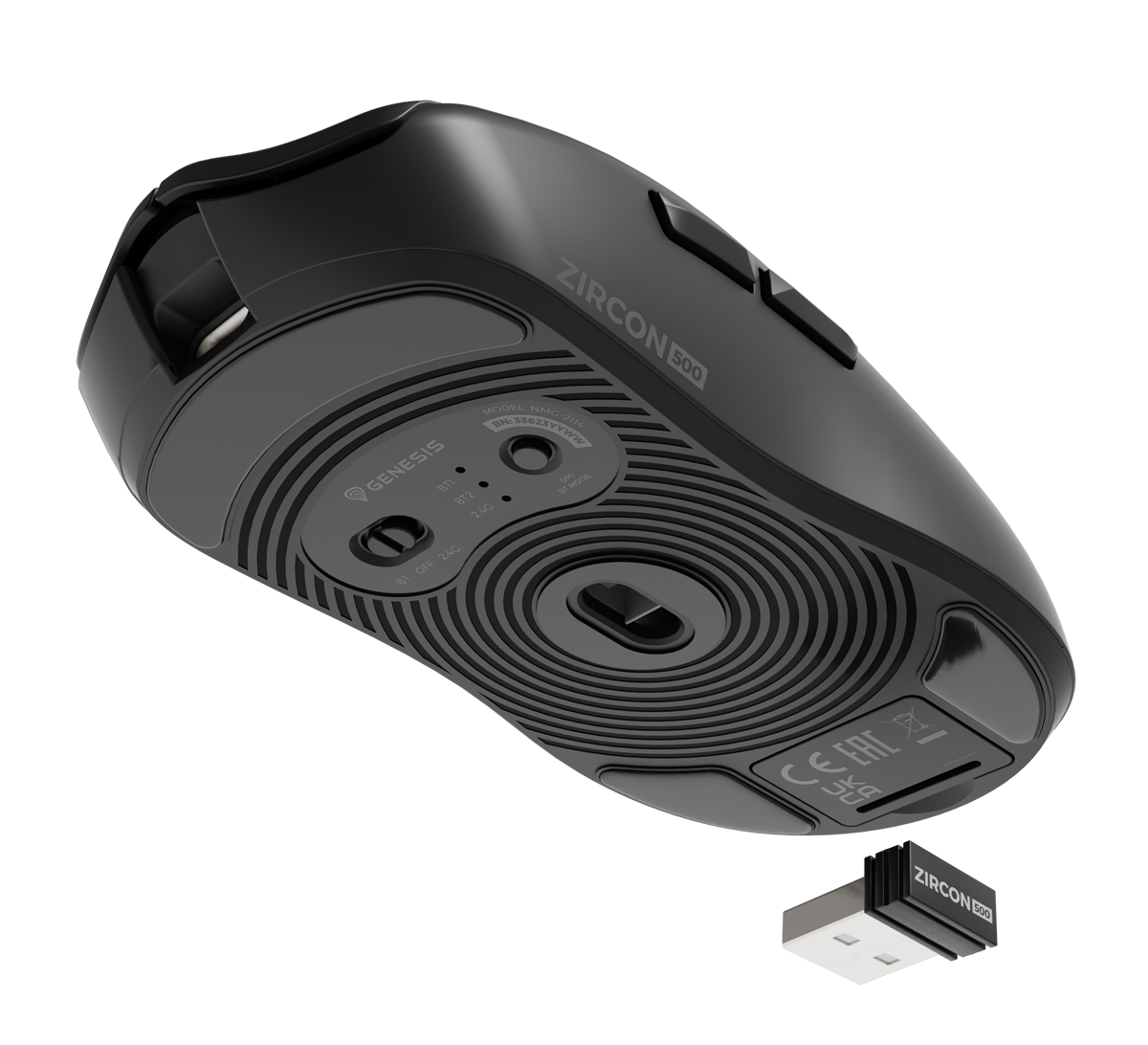

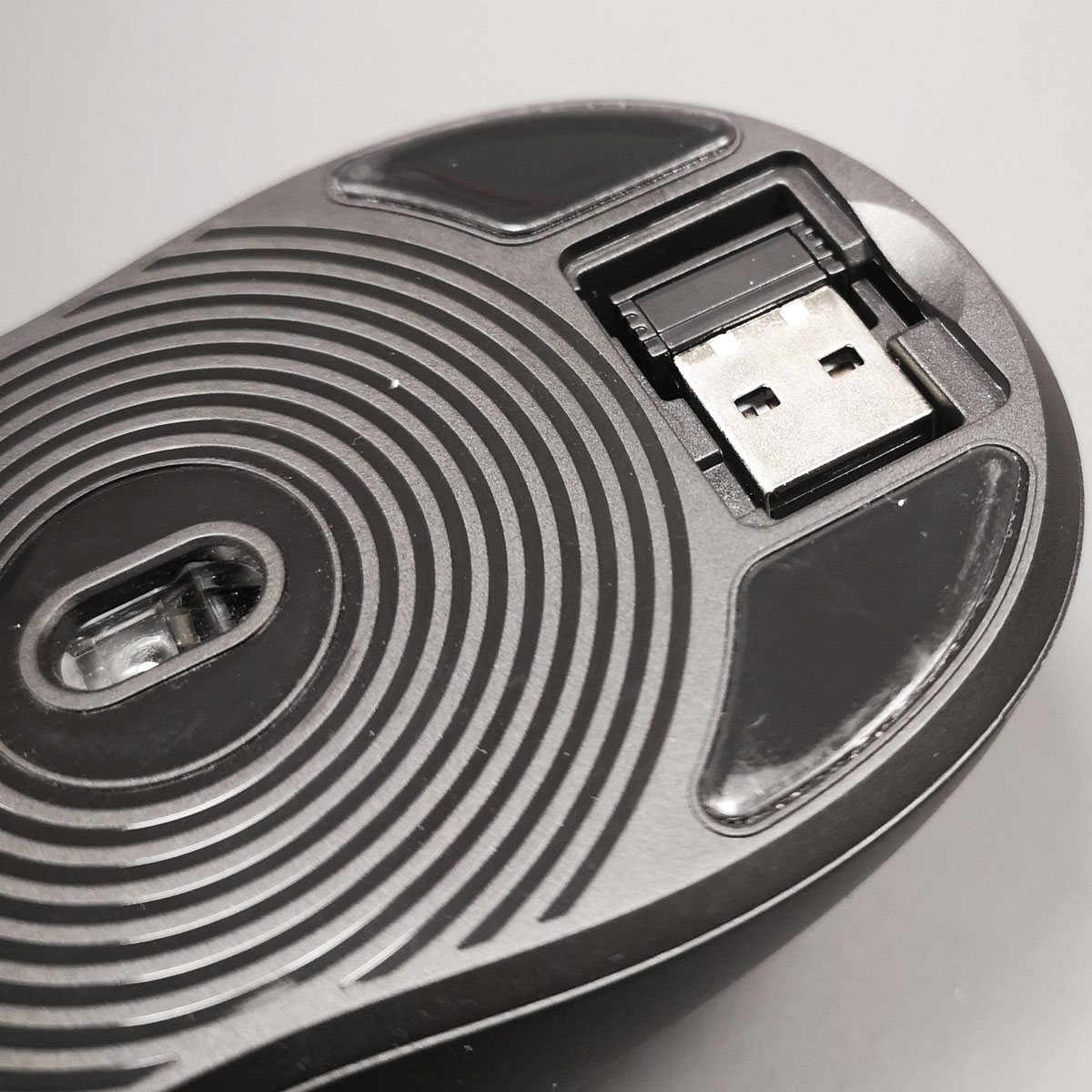

В допълнение, Zircon 500 разполага в долната си част и с отделение за съхранение на USB донгъла, което ще бъде особено полезно при транспортирането ѝ.

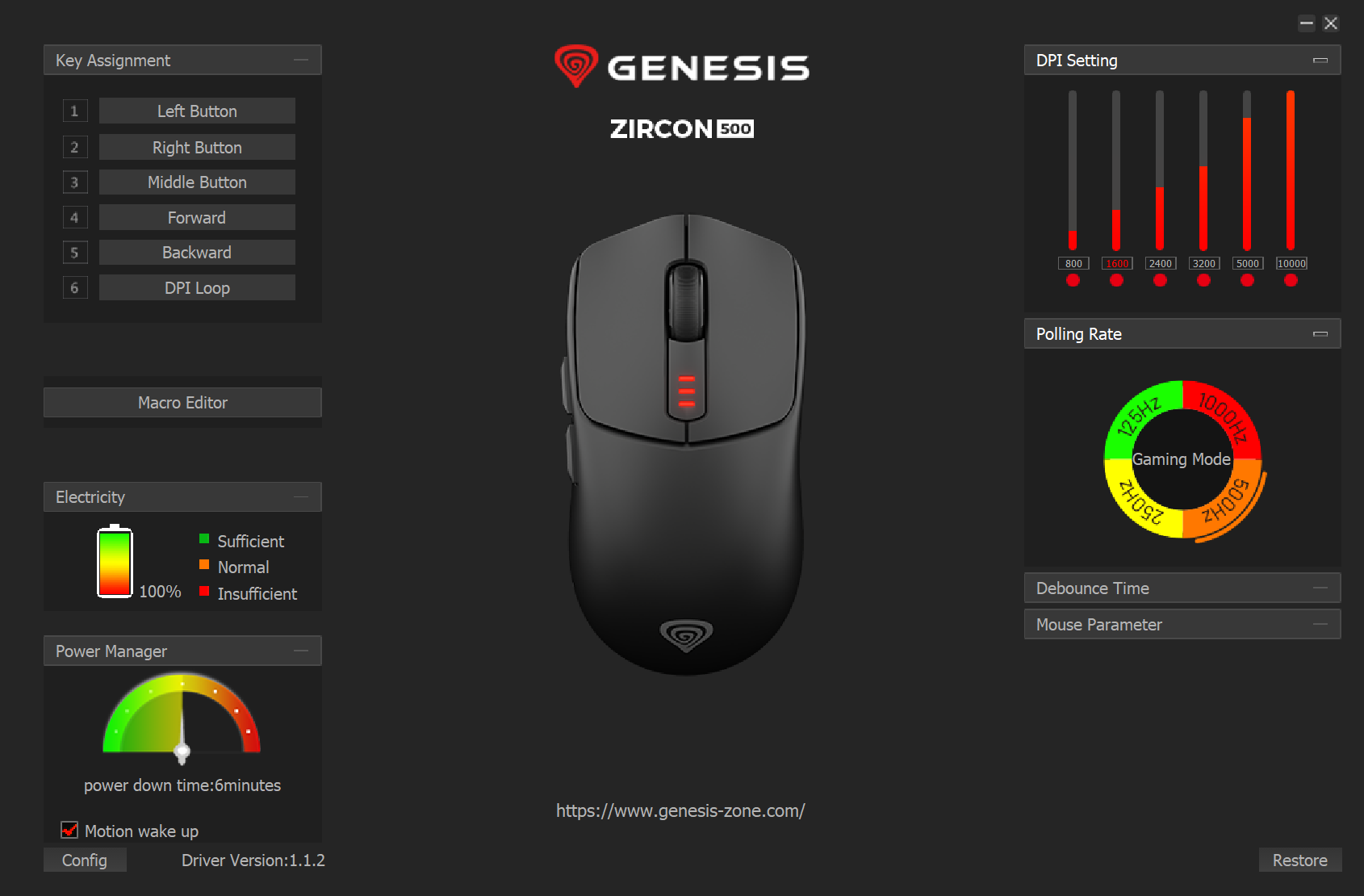

Благодарение на специализирания софтуер, Zircon 500 позволява разширена конфигурация на параметрите и задаване на различни настройки към профилите, така че мишката да работи според вашите изисквания.
Софтуерът ви позволява да променяте чувствителността (DPI), да създавате и запазвате макроси, като конфигурирате всеки от 5-те програмируеми бутона. Софтуерът се инсталира от един файл, предоставен на уебсайта на продукта. След две кликвания той вече е инсталиран. В сравнение с подобните софтуери, използвани в предишните ревюта на мишки на Genesis, той има някои подобрения. Със сигурност има малко по-различен шрифт. Всичко е по-отчетливо и въпреки че промените не са толкова значителни, всичко изглежда по-добре и е по-лесно за използване.
В първия и основен раздел, можем да видим снимка на нашата мишка и да разглеждаме различни опции. Там също можем да проверим живота на батерията на мишката, или да видим програмируемите бутони.
Вторият раздел, наречен DPI settings, включва DPI настройките, а третия раздел е за задаване на скоростта на мишката и превъртането. В последния раздел можем да задаваме макроси.
Софтуерът е лесен за използване и функционален. Нямаше никакви проблеми с него, или самата мишка по време на тестовете.
