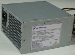

FSP Group, глобален лидер при производството на захранващи решения за персонални компютри, демонстрира първото захранване с 80Plus Platinum сертификат, гарантиращ поне 90% средна ефективност при всички нива на натоварване.
При тестовете на организацията Ecos, стояща зад 80Plus стандарта, 450-ватовият екземпляр с означение FSP450-60PTM е показал ефективност от 90.79% / 93.13% / 91.89% при натоварване 20% / 50% / 100% и напрежение 115V. Резултатът е наистина уникален за нисковатово захранване, като се има предвид ниското напрежение, при което е постигнат. Това автоматично означава, че можем да очакваме още по-висока ефективност при 220V. Под въпрос остават възможностите на захранването за потискане на пулсациите в напрежението и регулацията му, тъй като не са тествани. Въпреки това FSP заслужават адмирации за проектирането на такъв захранващ блок.
FSP450-60PTM все още се явява прототип. По неофициална информация този продукт може и да достигне крайния клиент в края на 2011.
