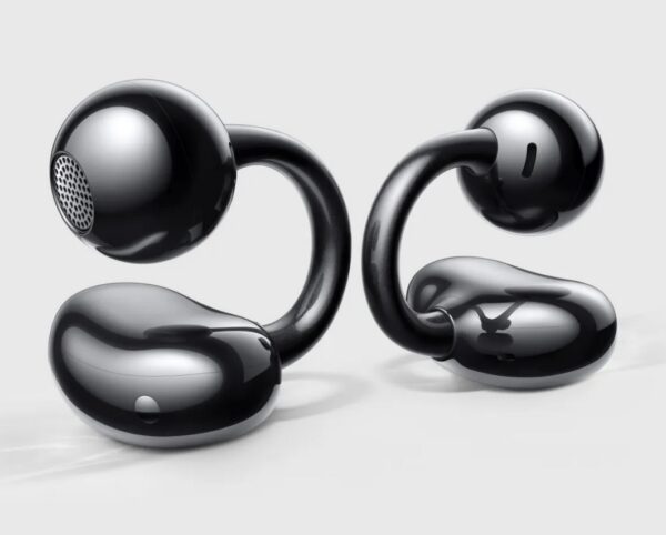

Неминуемо ще започнем от дизайна на новите Huawei FreeClip, защото това няма как да не се „набие на очи“ още в първите секунди. Huawei представят новата си идея за визия на слушалки, технология „Open-Ear“, при която виждаме TWS, съставен от три компоненти – Acoustic Ball, C-Bridge и Comfort Bean. Малко по на български казано – акустично топче, Ц-мост и комфортно бобче. Не ви говори много повече, нали?
Всъщност става дума за „двукомпонентна слушалка TWS“, при която двете основни части са свързани помежду си с т.нар. „C-Bridge“. Този т.нар. „мост“ е изработен от доста здрава сплав, така че да не можете да го счупите просто така – дали при изпускане на слушалката (защото тя сама няма да падне от ухото ви, освен ако не „изядете“ някой сериозен шамар, например), дали при неволното ѝ затискане с някакъв тежък предмет. Huawei използват сплав Ni-Ti т.е. никел-титаниева. C-Bridge има и още една функция – да балансира адекватно двете основни „половини“ на слушалката FreeClip. Силата на притискане и ъгъла на извивка не са изобщо случайни и са базирани на информация от 10 000 човека и уникалността на ушите им. Поради това ъгъла на извиване е точно 11.4 градуса , а силата на притискане е точно 0.15 нютона. Това е направено с цел най-оптималното захващане за ухото на ползвателя, което гарантира задържане на слушалката към ухото не само при употреба в статично състояние, но и при наличието на динамика – тичане, скачане и т.н. Това прави Huawei FreeClip изключително удачни за употреба при най-различни варианти на спорт, базирани на динамично движение. Предвид сертификата IP54 за водо- и прахоустойчивост, спортуването няма да влияе по някакъв начин на самите FreeClips.

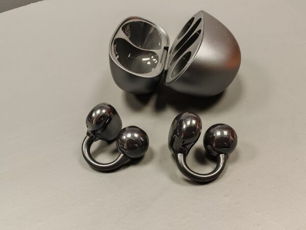

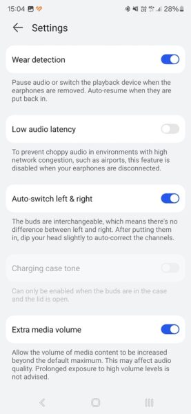

Поставянето и употребата на Huawei FreeClip е нещо съвсем елементарно – двете слушалки са „огледални“ т.е. няма конкретно дефинирана „лява“ и „дясна“, защото са със съвсем идентичен дизайн. Това прави поставянето и използването им нещо много елементарно, без да се замисляте коя слушалка от коя страна се поставя в кейса за зареждане, или пък на ушите ви. След поставяне на ухото, слушалката „усеща“ от коя страна е и софтуера ги конфигурира за правилно озвучаване.

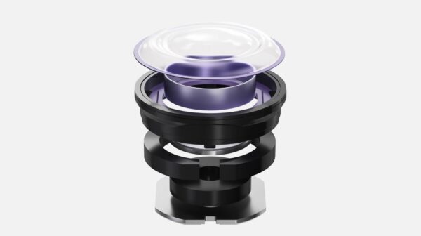

Що се отнася до използваният говорител, налице е 10.8мм говорител с два магнита, предлагащ много добро аудио възпроизвеждане с чисти среди и високи, както и умерено достъпни „ниски“. Предвид дизайна на Huawei FreeClip е нелепо да правим сравнение с, например, FreeBuds Pro 3. Но пък и далеч не е нужно. Наличието на четири специфични настройки на еквалайзъра може да ви позволи да постигнете по-желаното от вас възпроизвеждане, в зависимост от конкретната ситуация на употреба.
Дизайна на Huawei FreeClip не предразполага двете слушалки да ви дават много високи нива на възпроизвеждане на звука, предвид отстоянието на говорителя спрямо ушния канал. Ако са налице ситуации, при които да ви се прииска двете слушалки да могат да „свирнат само една идея повече“, Huawei са предвидили и това – в меню „Настройки“ e налице опцията – Extra Volume. Според Huawei използването ѝ може да доведе до леко влошаване на аудио качеството на възпроизвеждане, но ние не усетихме подобна „деградация“.

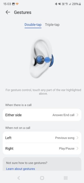

Контролът върху Huawei FreeClip се извършва чрез „потупване“ на коя да е от двете слушалки, като те по отделно могат да бъдат конфигурирани за съответното действие. Поддържа се двойно потупване и тройно потупване, всяко от които можете да конфигурирате за всяка от слушалките, като така да разпределите „задачите“ по-равномерно. Потупването се случва върху т.нар. „C-Bridge“ и е доста адекватно. При възприемане на командата се чува конкретен звук за потвърждение.
