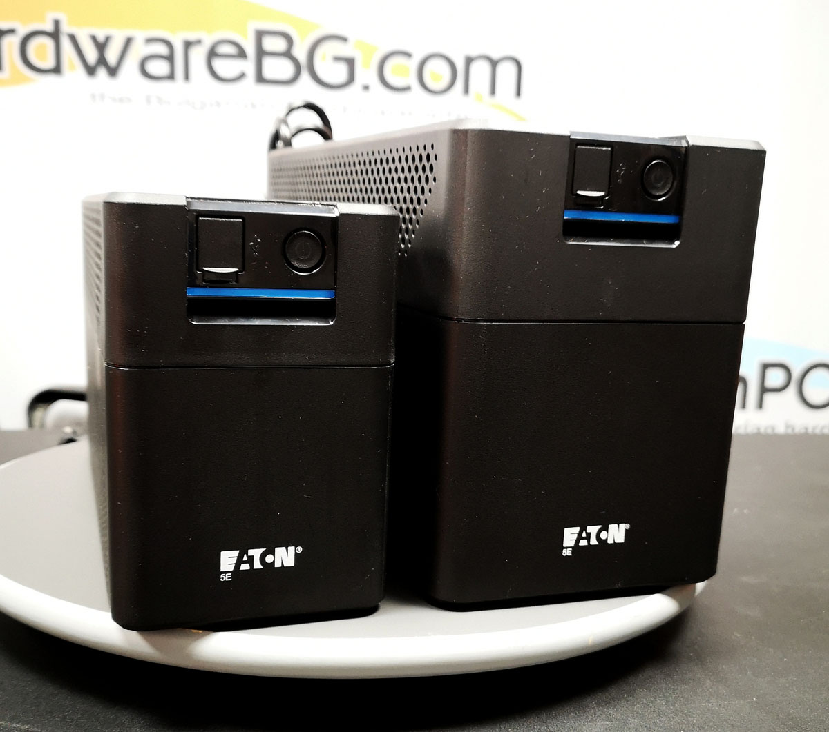

Именно затова сега ще разгледаме две такива устройства на Eaton, които са от втората генерация на серията 5E и по-конкретно моделите 5E Gen 2 700VA/360W и 1200VA/660W, спецификациите на които могат да се видят тук.
Серията 5Е Gen 2 на Eaton може да се каже, че е най-масовата им, потребителски насочена и съответно на много достъпна цена. Тя осигурява висока производителност и е подходяща както за домашно ползване, така и за малки офиси. Съвсем резонно в този клас UPS устройства, топологията, по която са изградени, е Line interactive. Европейската UPS серия 5E Gen2 на Eaton (с контакт тип „Шуко“) включва моделите 700(360W), 900 (480W), 1200 (660W) и 1600 (900W), като първото число пред скобите, показва мощността във [VA] на устройството.
Както вече поясних, бяха предоставени два модела на Eaton – 5E 700UD и 5E 1200UD. Първият модел е с малка мощност и е удачен за маломощни системи от типа на офис PC, или мини PC. Трябва обаче да се има предвид, че той (за разлика от останалите модели) се предлага в две версии – с USB порт и без такъв.

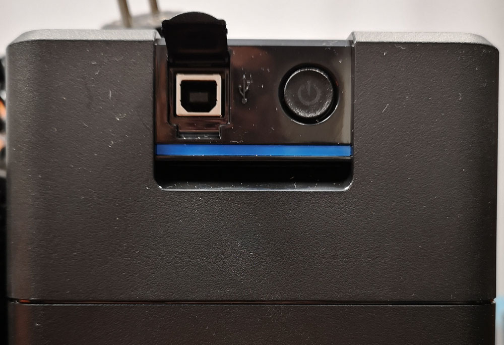

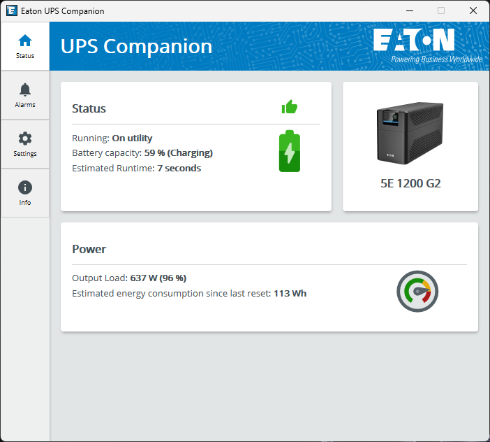

Принципно на UPS устройството не му е необходим USB порт, за да изпълнява основното си предназначение, но ако искате да използвате пълните му възможности посредством софтуера за управление Eaton UPS Companion под Windows, тогава ви трябва USB поддръжка и търсете тази версия на устройството.
Чрез този софтуер могат да се зададат различни сценарии как да реагира системата UPS-PC при прекъсване на тока. Например след колко време да се изключи PC-o, как да се изключи (да заспи, или да се изключи напълно), каква да е реакцията при ниско ниво на батерията и т.н. Имайте предвид, че всички UPS устройства от серията 5E пристигат без необходимия USB Type A към USB Type B кабел за връзка с PC, така че ще трябва да си го набавите допълнително.

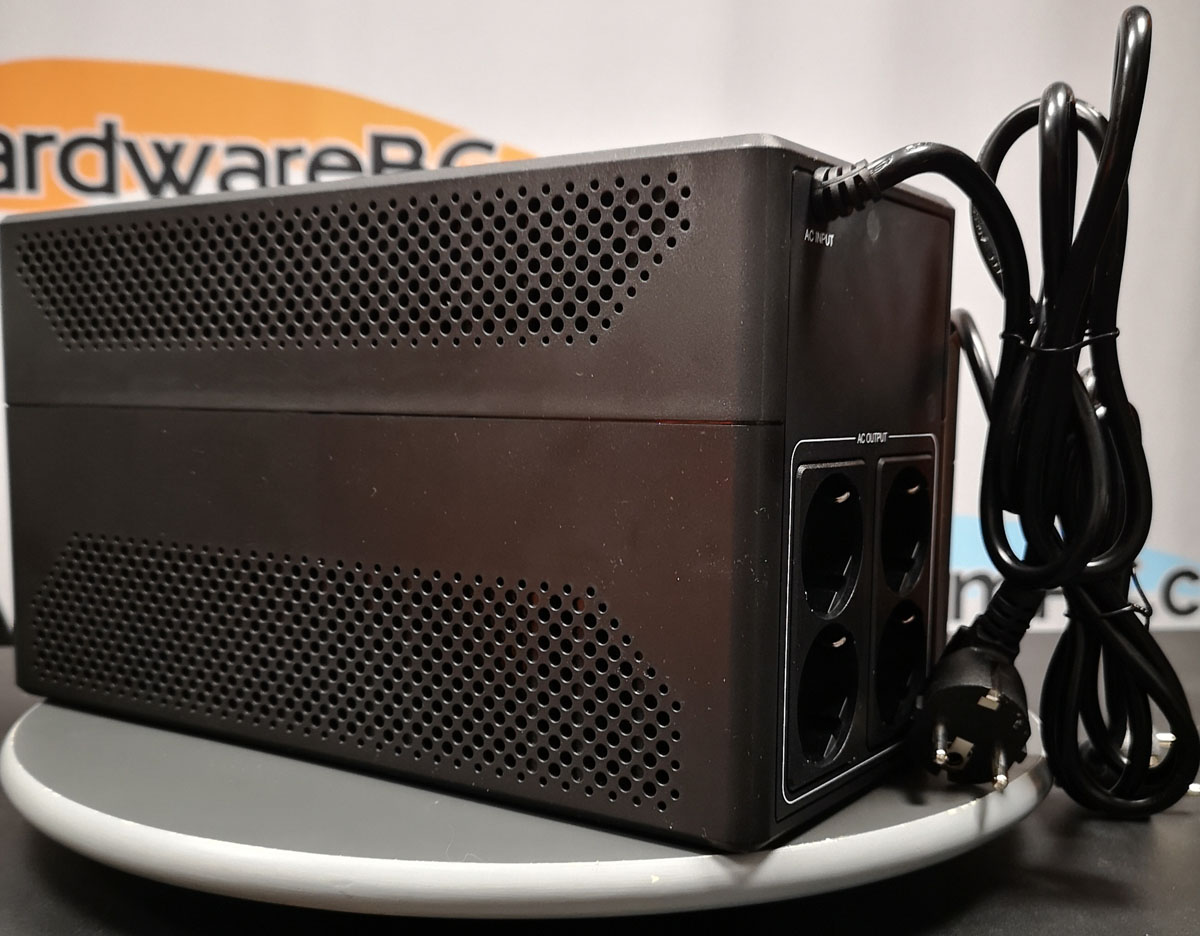

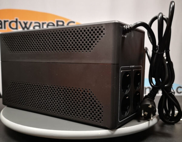

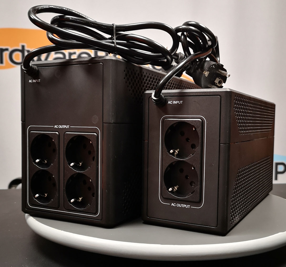

Моделът 5E 700UD е оборудван с две изходни розетки тип „Шуко”, а по-големия „брат“ 5Е 1200UD – с четири. По този начин, последният позволява да се включат към него повече консуматори.

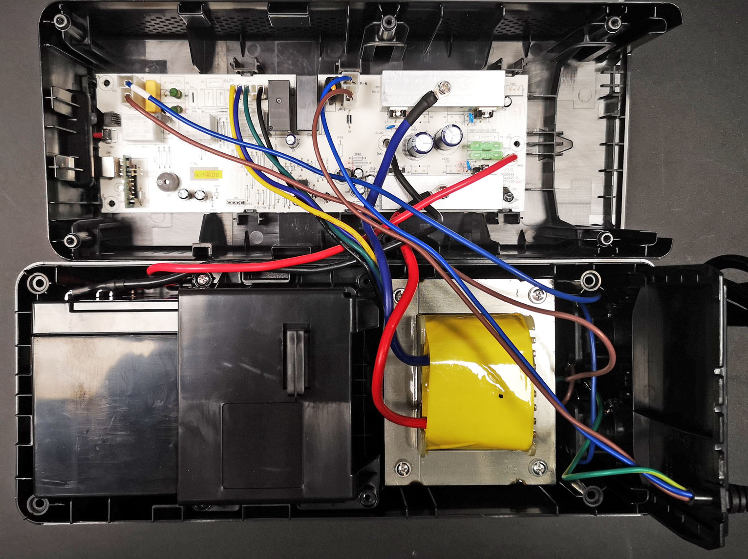

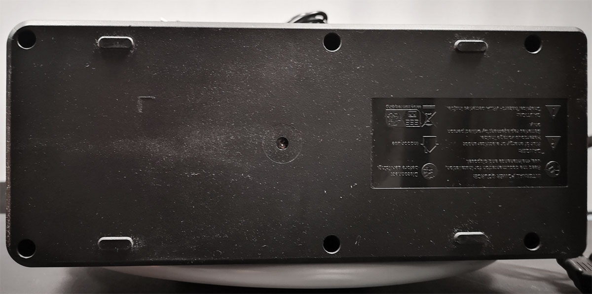

На предния панел е разположен бутона за включване на устройството, който ви позволява даже и без да включвате UPS-а в мрежовото захранване, да го активирате, или познатият ни „студен старт“. Непосредствено до бутона е разположен и въпросния USB порт, за който говорихме. Той е покрит с предпазно капаче, така, че ако не го ползвате, да не се пълни с прах и мръсотия. Смяната на акумулаторите е много лесно, но ще ви се наложи да използвате отвертка, за да отвиете 6 винта.
Добрата новина е, че все пак не се налага често да се извършва тази процедура за смяна на батерията.

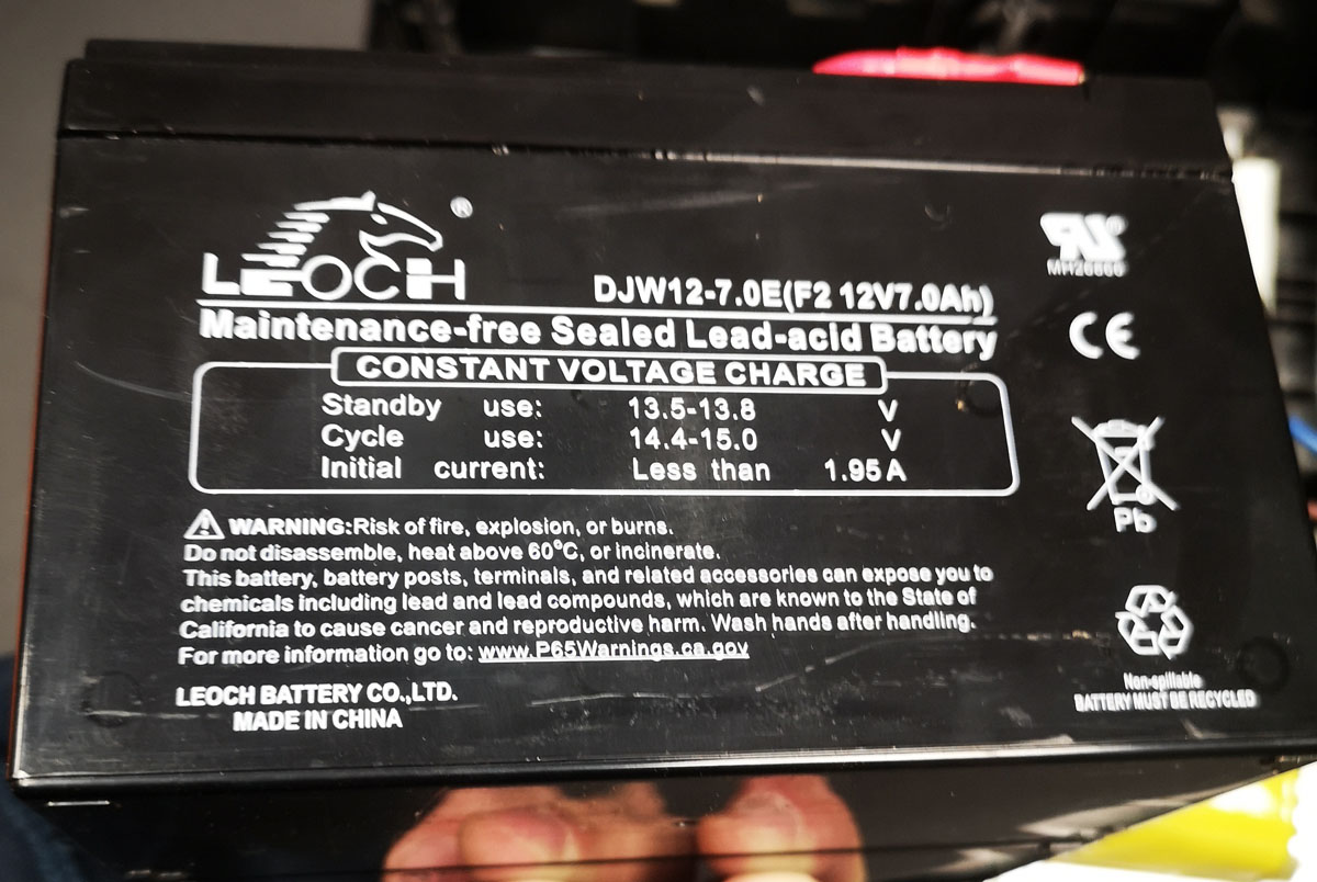

Моделите 5Е 700/900 използват 12V инвертор и имат, единствен акумулатор. При модела 5Е 1200 инвертора работи на 24V и при него се използват 2x12V акумулатора.
Eaton 5E 1200 с неговата мощност от 660W е подходящ за захранване на геймърски машини, домашни сървъри, или друго оборудване.
Едно от достойнствата на тези UPS устройства е тяхната безшумна работа, тъй като нямат никакви вентилатори и се охлаждат напълно пасивно. Единствено при включване на инвертора се чува едно много слабо жужене от трансформатора и стандартното пиукане на вградения високоговорител, което ви ориентира, че сте преминали на аварийно захранване, според честотата му може да съдите колко време още ви остава до изключване.
По спецификации, малкия UPS осигурява до 15 минути автономна работа, а големия до 40 мин. Тук обаче трябва да направим едно уточнение, че реално това са времена при слабо натоварване, или по-точно тип офис употреба, защото времето силно зависи от натоварването. При около 90% натоварване времето се редуцира до около няколко минути. Все пак това е достатъчно, за да си запазите работата и да изключите компютъра. Реално не можах Eaton да тествам 5E 700 на максималните му възможности, защото тестовата машина е мощна и при натоварен процесор, консумацията е около 220 W, но ако натоваря видеокартата, консумацията надхвърля тази по спецификация и сработва защитата на UPS-а и изключва. За сметка на това с Eaton 5E 1200 нямах проблем, защото машината ми консумира 510W. Наложи се даже да включа и една 100W крушка, за да го докарам натоварването по-близо до максималния товар по спецификация. Все пак това са UPS устройства от топ производител и както се очаква, те напълно отговарят на обявените характеристики. Независимо, че в спецификациите не обявена формата на изходното напрежение, на всички ни е ясно, че в този ценови диапазон няма как да е по-различна от модифицирана синусоида, което се потвърди и от директните измервания с осцилоскоп. Така, че моля не използвайте тези UPS устройства, от тази серия, защото не са подходящи за задвижване на водни помпи от инсталации за парно. За тази цел си има специални решения.
