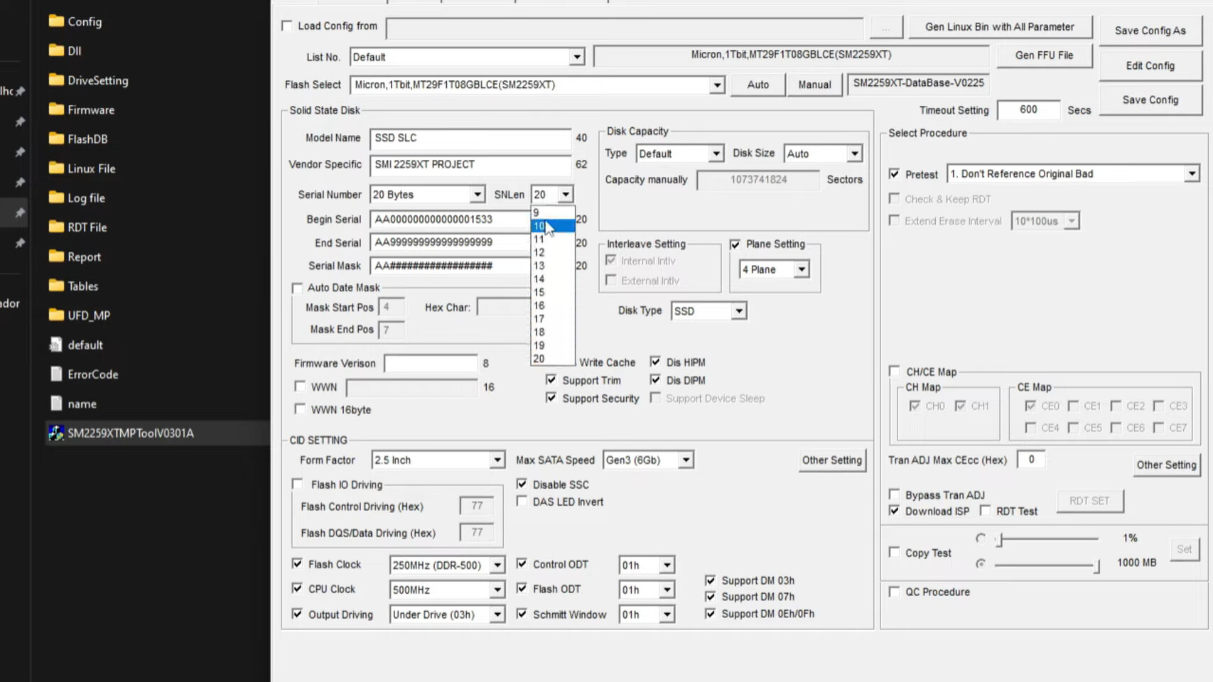

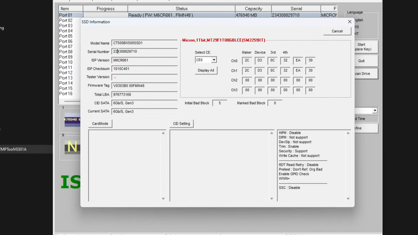

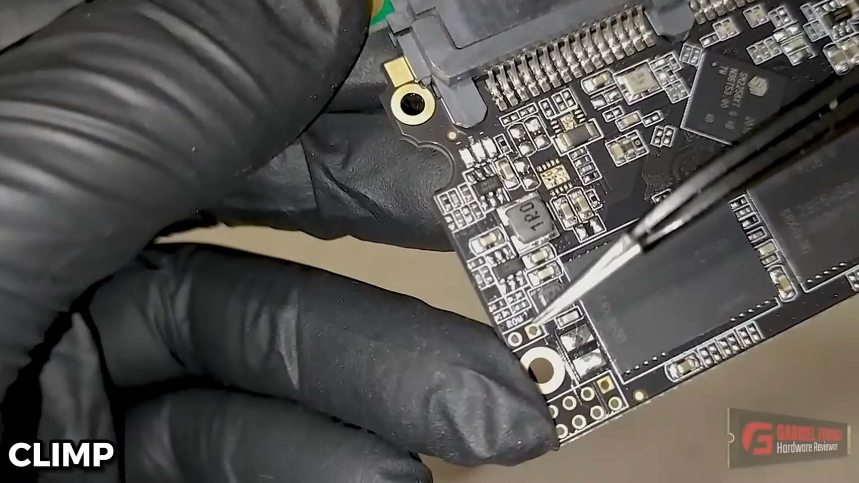

Преди няколко месеца разгледахме доказателство за овърклок на стандартно 2,5-инчово SATA III NAND Flash SSD устройство благодарение на Габриел Фераз, компютърен инженер и поддържащ SSD базата данни на TechPowerUp. Сега той показва друг също толкова интересен проект за модифициране на Quad-Level Cell (QLC) SATA III SSD в Single-Level Cell (SLC) SATA III SSD. Използвайки Crucial BX500 512 GB SSD, той иска да трансформира QLC устройството в по-издръжливото и по-високопроизводително SLC. Устройството използва контролера Silicon Motion SM2259XT2, базиран на едноядрен ARC 32-битов процесор с тактова честота 550 MHz и два канала, работещи на 800 MT/s (400 MHz) без DRAM кеш. Този конкретен SSD използва четири NAND флаш чипа на Micron (по два за всеки канал), с продуктов номер NY240. Тези NAND флаш чипове са проектирани да работят с 1600 MT/s (800 MHz), но реално в това SSD устройство са ограничени само до 525 MT/s.

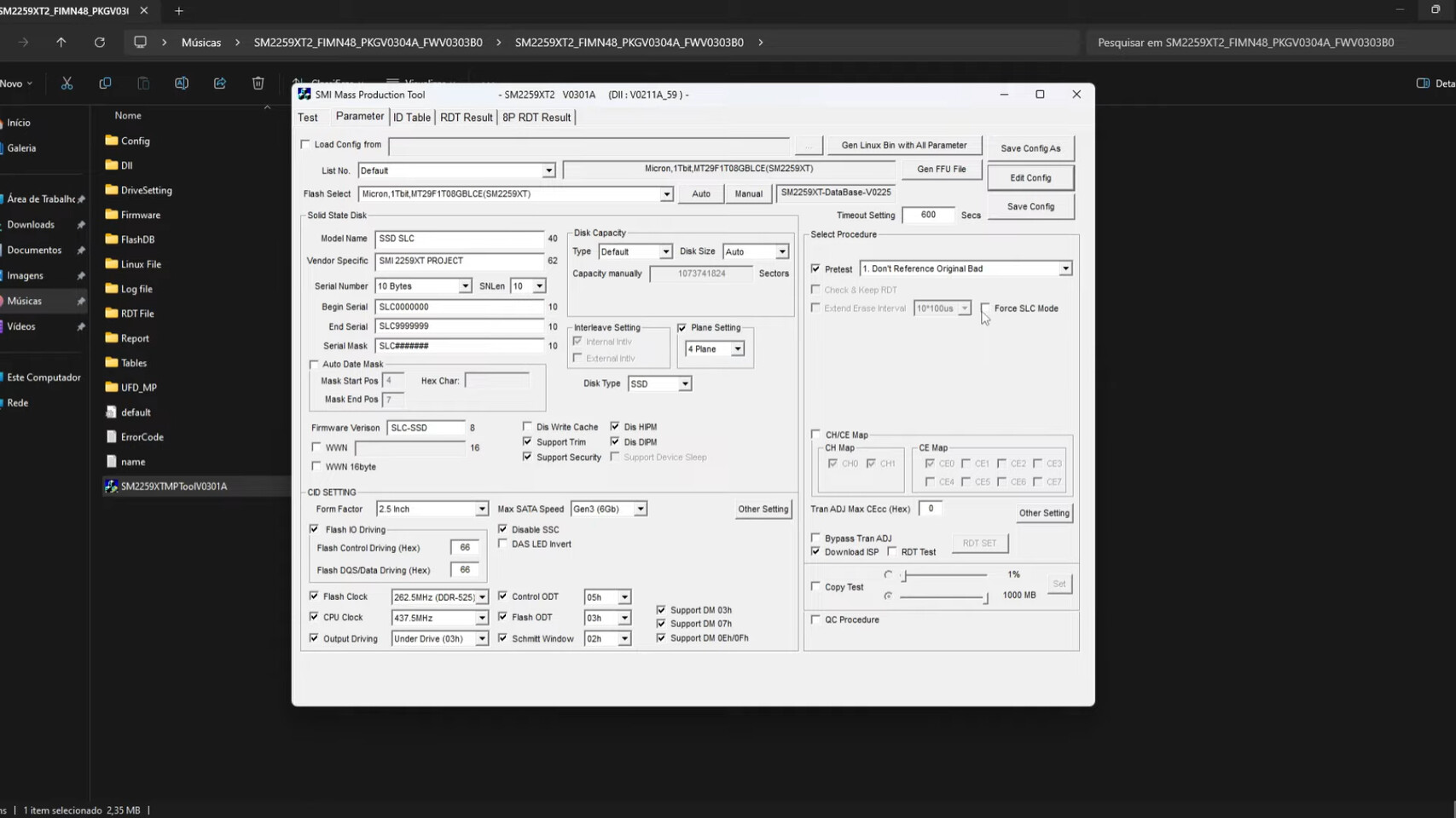

Средната издръжливост (работен ресурс) на тези устройства е 1500 P/E цикъла при FortisFlash NAND и около 900 P/E цикъла при Media-grade. Трансформирането на същото устройство в pSLC увеличава тези числа съответно до 100 000 и 60 000. Да се накара това да работи обаче е трудната част. За да постигнете това, трябва да изтеглите MPtools за контролера Silicon Motion SM2259XT2 от уебсайта USBdev.ru и да определите правилните NAND чипове, използвани в SSD. След това софтуерът се модифицира внимателно, за да позволи SLC режим, който принуждава чиповете да работи като SLC NAND Flash памет. Накрая трябва да се достигне и папката на фърмуера и файловете трябва да се преместят, което се вижда във видеото.

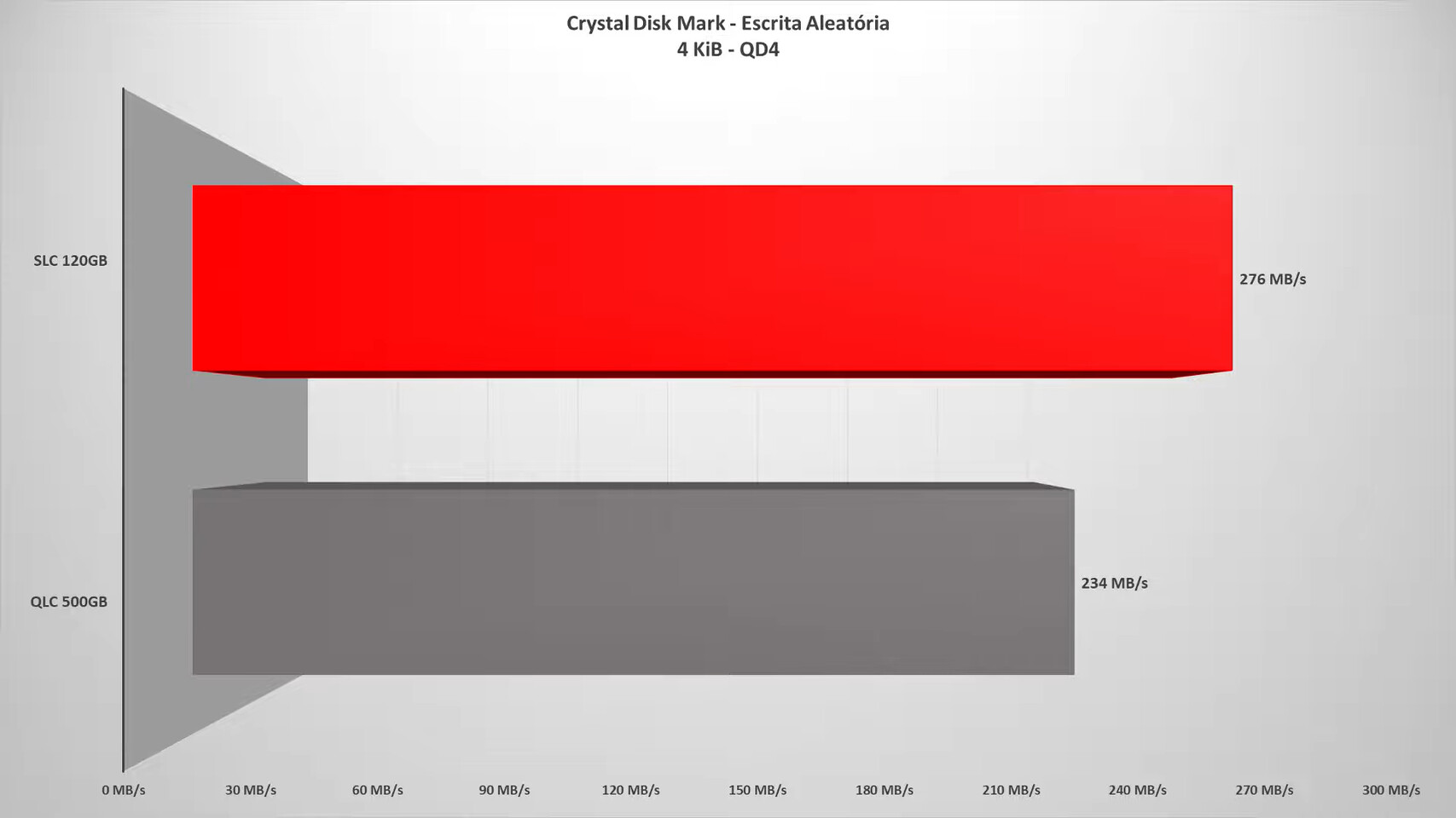

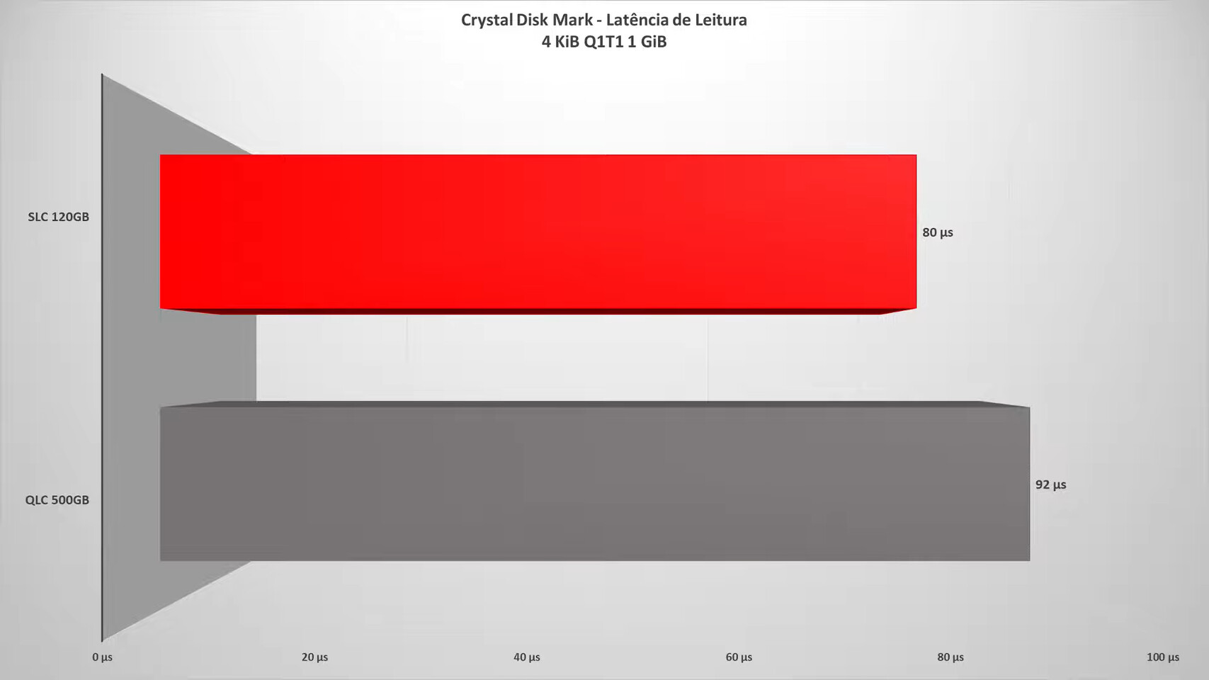

Когато устройството се включи, капацитетът намалява от 512 GB на 114-120 GB. Издръжливостта на SSD обаче скача до 4000 TBW (цикли на запис), което е около 3000% увеличение. Освен това, производителността също се увеличи, което можете да проверите по-долу и в оригиналното видео за повече подробности.
