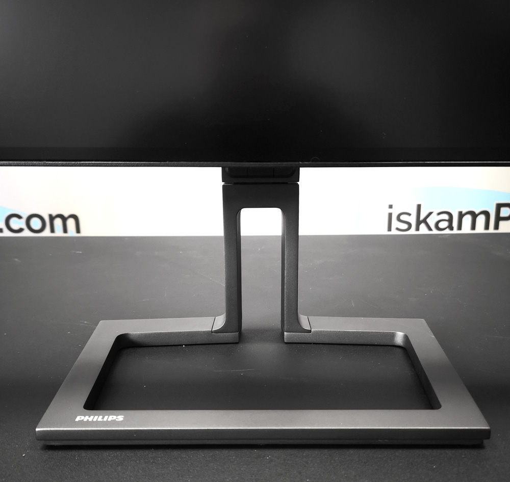

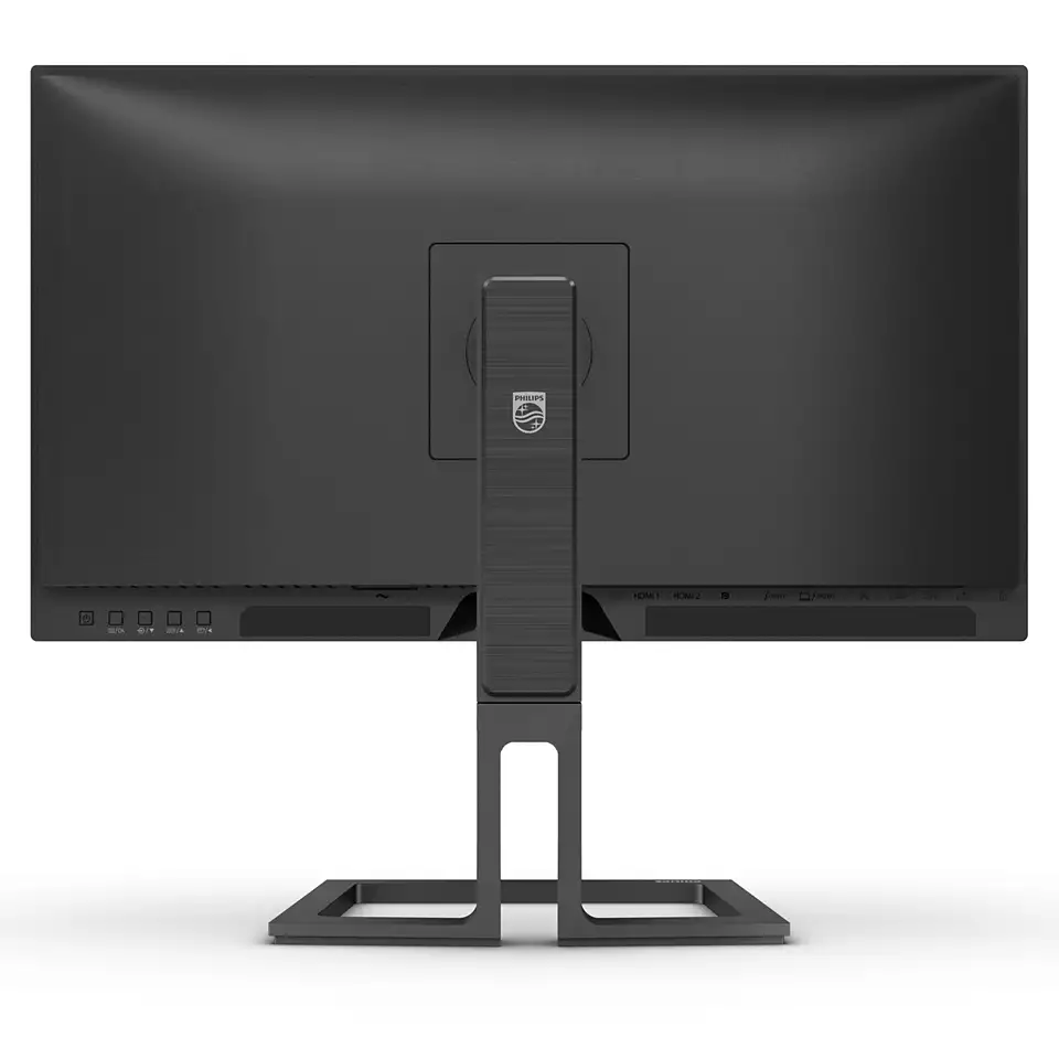

Във всеки случай този Philips не изглежда като типичния монитор, който получавате в магазина. Първото нещо, което забелязвате, когато го извадите от кутията е, че 27B1U7903 е много тежък. Първоначално бях доста притеснен за настройването на позицията му, тъй като тежи почти 10 кг, но когато стъпи на плота на бюрото, се оказа, че е изключително стабилен и масивен и няма от какво да се притеснявам. Това ме накара да се успокоя, че ще трябва доста да се постарая, за да го строша. Това голямо тегло прави накланянето на екрана в дадена позиция безпроблемна. Мониторът не помръдна дори и милиметър, докато регулирах ъгъла на екрана.

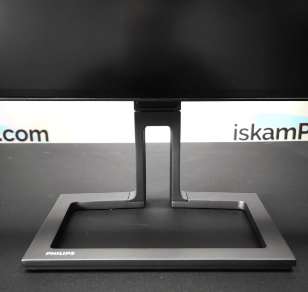

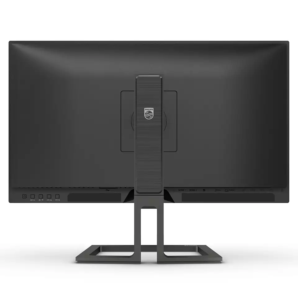

Основен принос за килограмите на 27B1U7903 има дизайна на стойката. За разлика от повечето основи на стойки за монитори, които са направени от пластмаса вероятно покриваща тънка ламаринена основа, тук тя е солидна и дебела отворена метална правоъгълна рамка.
По височина стойката на монитора има също П-образен отвор, в който могат да се прокарат кабелите. Това е проста функция, която се справя добре с управлението на кабелите и наистина добавя към стила на цялостния дизайн.
Стойката е много добре направена и се върти във всички посоки, така че можете да наклоните екрана както искате. Има 130 mm регулиране на височината, -/+ 90 градуса завъртане във вертикална равнина, -/+45 градуса завъртане в хоризонтална равнина, както и -5/+15 градуса наклон. Движението е плавно и без усилие.

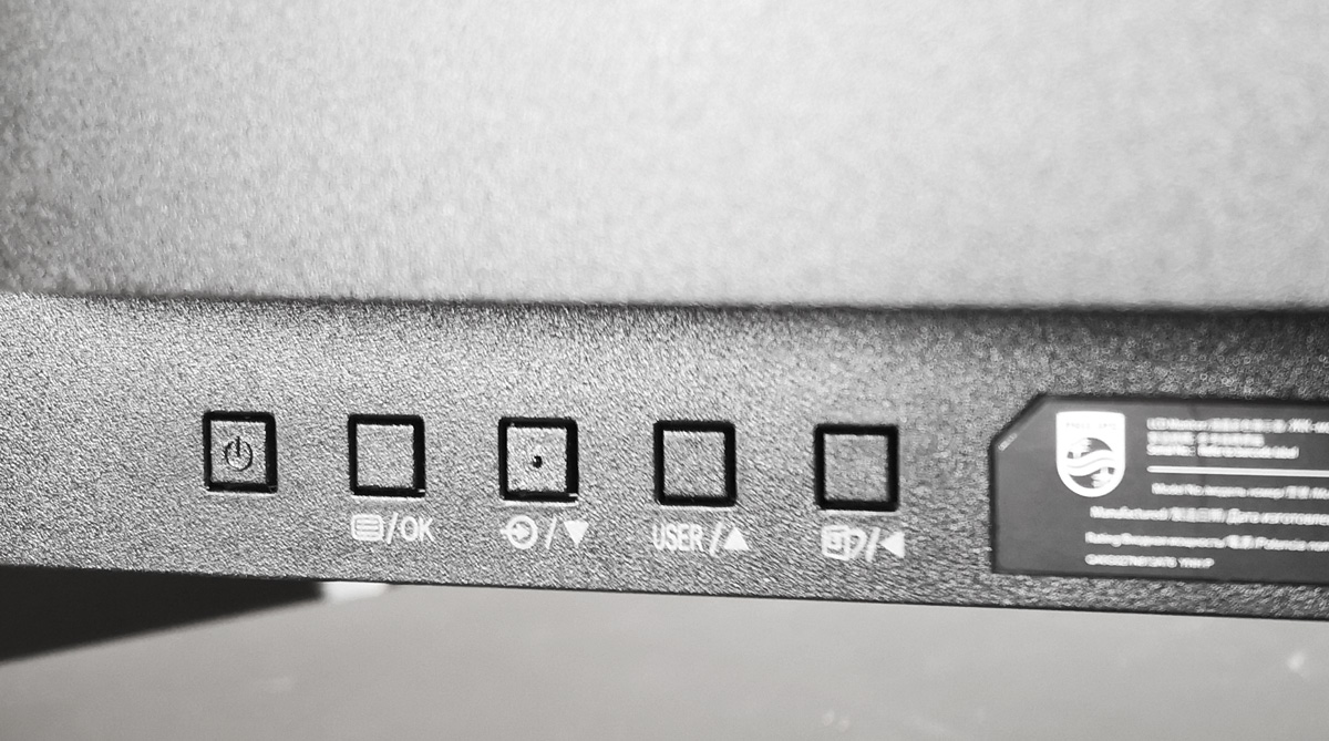

Управлението на екранното меню на Philips 27B1U7903 някак си е пренебрегнато и малко ретроградно. Няма да откриете съвременни интуитивни решения за управление с един бутон тип „джойстик“, познати ни от някои монитори. Тук то е традиционно и се осъществява посредством контролен панел с бутони, което разбира се не би било кой знае каква беда, защото при доста монитори е такова. При Philips 27B1U7903 обаче то е завряно от задната страна на панела, което доста затруднява работата с него – често изпадах в ситуация, че многократно натискам грешния бутон, опитвайки се да променя настройките, което е доста изнервящо и времеемко за някаква елементарна настройка.
Като допълнение и бутоните не са изпъкнали, така че доста трудно се работи, когато нямате и визален контакт с тях.

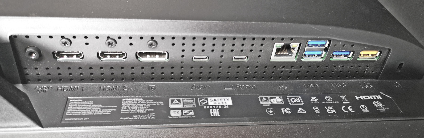

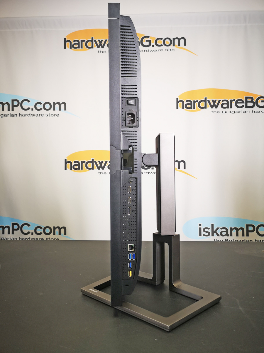

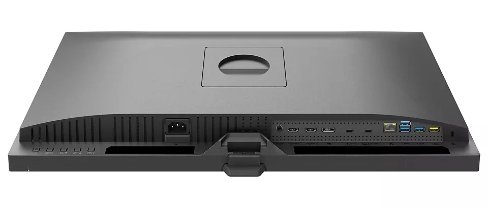

Една от отличителните черти на Philips 27B1U7903 спрямо другите 4K mini-LED монитори е наличието на Thunderbolt свързаност. Реално той е един от първите монитори на пазара с поддръжка на Thunderbolt 4/USB4 Type-C, като порта поддръжа и доставяне на захранване до 90W. Наличен е и втори Thunderbolt 4 порт, който позволяват да свържете последователно два 4K монитора на 60Hz. Той също поддържа доставяне на захранване, но захранващата мощност, която осигурява, е само 15W.
На практика Thunderbolt поддръжката прави Philips 27B1U7903 не само дисплей, но го превръща и в докинг станция. Мониторът може да го използвате като хъб на вашето бюро, свързвайки всякакъв MacBook, или USB Type C съвместим компютър и използвайки огромния му набор от портове, за да разширите съвместимостта им. Така например ако свържете MacBook, ще имате на разположение DisplayPort 1.4, 2x HDMI 2.0, 4x USB 3.2, още един Thunderbolt 4 порт, аудио изход, и 1 Gb/s Ethernet LAN порт.
Единствената ми забележка тук е относно ориентацията на портовете – всички те са обърнати надолу, а не обърнати навън, което не е толкова удобно при боравенето с тях, но това е дребен проблем.

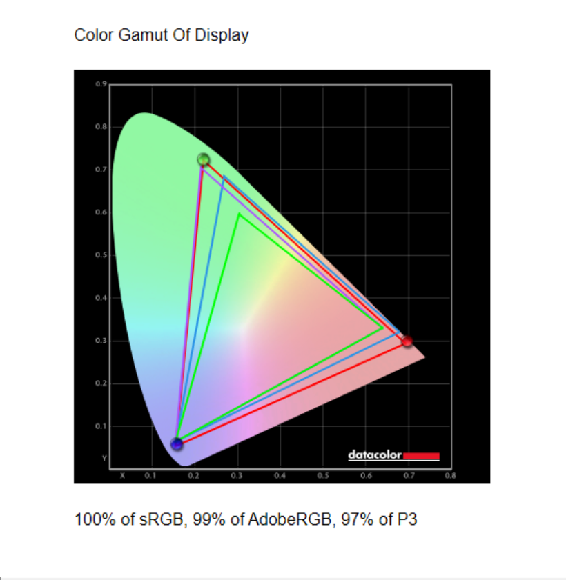

Цветовото покритие измерено с колориметъра SpyderX Pro също напълно съвпадаше с декларираното в спецификациите, като измерванията показаха 100% покритие на sRGB, 99% Adobe RGB и 97% на DCI-P3.
С тези стойности и най-капризните професионалисти би трябвало да останат доволни и показват, че е Philips 27B1U7903 е един много добър „работен кон за хората работещи с цветове.
