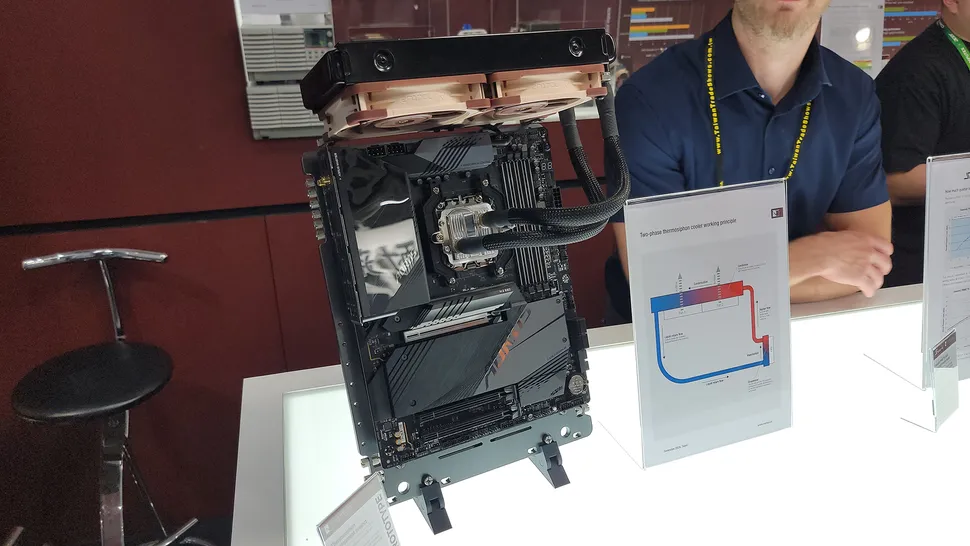

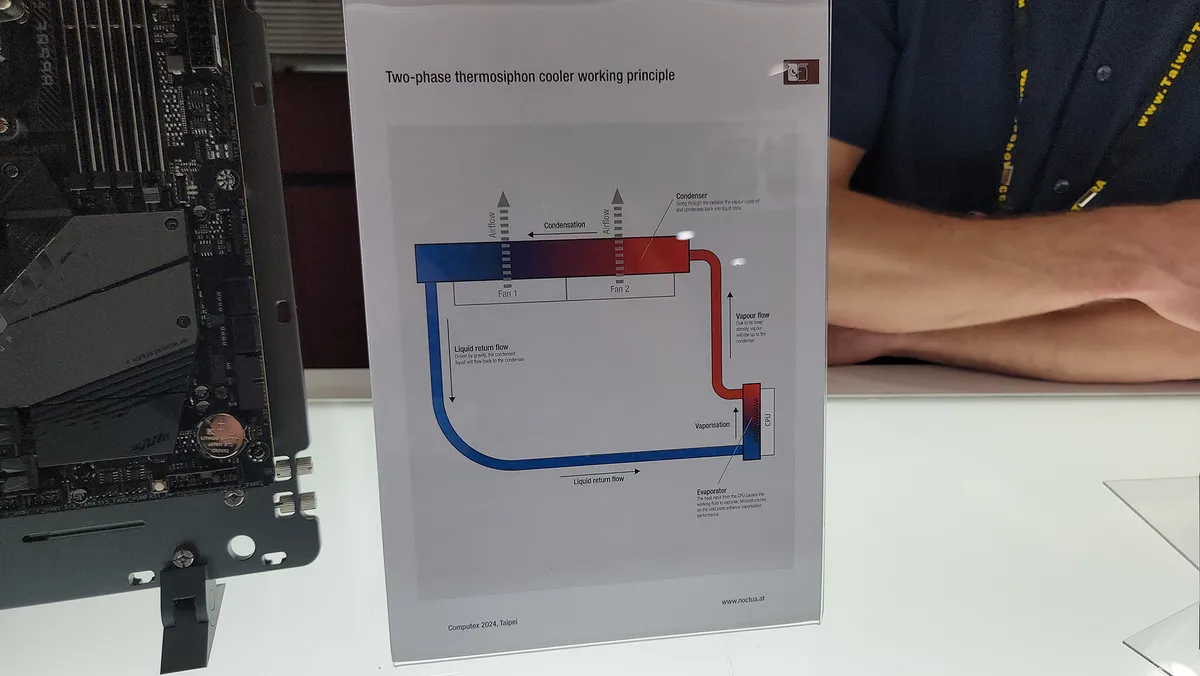

Noctua е водеща марка, известна със своите въздушни охладители, но изглежда, че австрийският производител на охлаждания най-накрая навлиза и в алтернативните решения за охлаждане. Noctua показа на Computex 2024 прототип на течно охлаждане в стил AIO, създаден в сътрудничество с Calyos. Специфичното при него е, че използва двуфазно термосифонно охлаждане за разсейване на топлината от процесора.

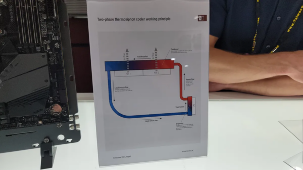

Прототипът има три основни компонента: разпределител на топлина, маркучи и радиатор, който в случая изпълнява ролята на кондензатор, като системата е напълнена с изпарителна охлаждаща течност. Топлината от процесора предизвиква химическа реакция в течността, която я превръща в гореща изпарителна течност, карайки парата да се издигне до кондензатора, който след това я охлажда, превръщайки я обратно в течност. Гравитацията завършва цикъла, като издърпва охладената течност обратно надолу към разпределителя на топлина, който е в контакт с генериращия топлина процесор.
Познато нали? Този дизайн не е нов. По ирония на съдбата охлаждания на база изпарителния ефект се използват широко във въздушните охладители от десетилетия насам, което вероятно е и причината Noctua да се впусне в този дизайн. Въпреки това, такова решение за охлаждане не е фигурира в пространството на AIO водните охлаждания.

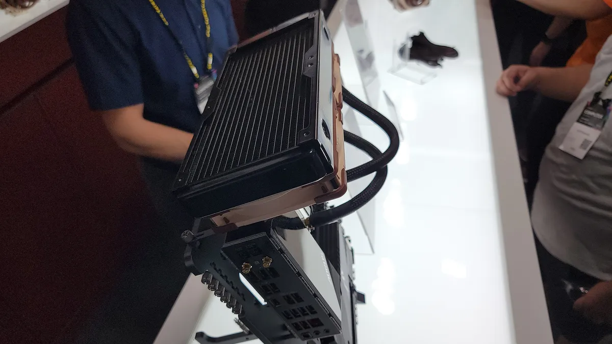

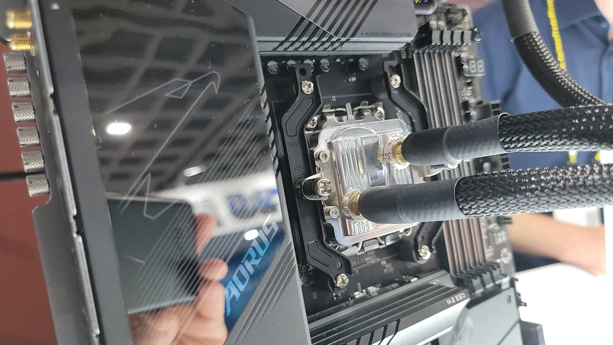

Noctua е изградила прототипа, базирайки се на стандартните формати — ако не знаете подробности около това охлаждане, бихте помислили, че това е традиционен AIO охладител. Радиаторът е с размер 240 mm, свързан с два маркуча, които водят до разпределителя на топлина, който е съвместим с LGA сокетите. Разпределителят на топлина изглежда използва преработени монтажни механизми на въздушните охладители на Noctua.
Решението без помпа на Noctua има много предимства. Липсата, на каквато и да е помпа означава, че самият модул е ​​напълно безшумен (с изключение на вентилаторите) и технически модулът няма движещи се части (освен вентилаторите) — предимствата, които имат въздушните охладители. Друго предимство е самата течност, която технически трябва да направи този прототип по-добър от най-добрите въздушни охладители на Noctua. Единственият недостатък е, че има потенциална опасност за протичане на охладителя, но това е проблем, който по същество вече не съществува (отдаван е решен) при настоящите AIO течни охладители.

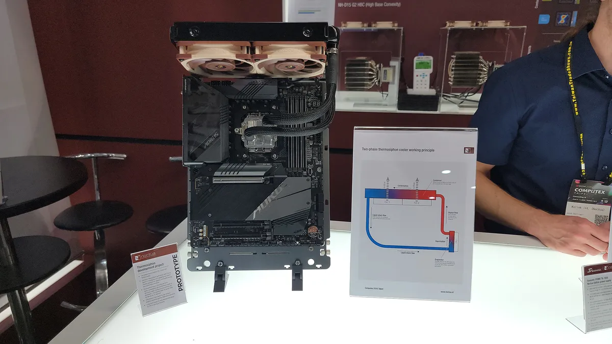

Noctua не предостави никакви данни за производителността на новия охладител – но това се очаква, като се има предвид, че преди всичко това е концептуален модел. Компанията обяви, че нейния прототип на термосифонен охладител е в ранен етап на разработка и компанията няма все още дата за стартиране, или прогнози за цените.
