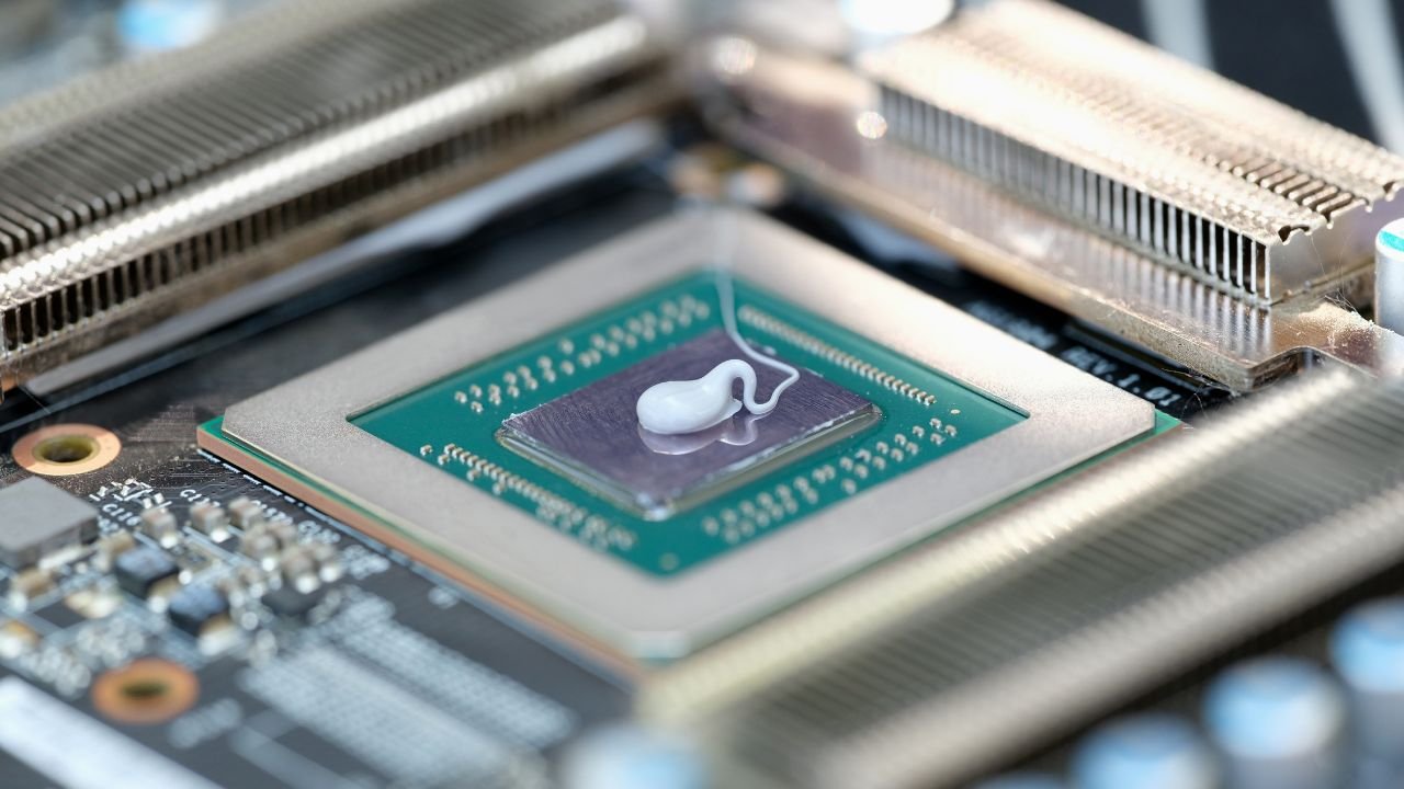

Благодарение на известната технологична медия Igor’s Lab, най-накрая беше открит виновникът за често срещания проблем, пред който са изправени много графични процесори. Много потребители съобщават, че техните RTX 40 карти работят при температура над 80C градуса, като в най-горещата точка тя достига над 100°C. Докато в някои случаи причината за това е лошата вентилация и въздушния поток в корпуса на компютъра, в други случаи проблемът продължава да се задълбочава след няколко седмици или месеци работа.
Igor’s Lab, е провела задълбочен тест на различни графични процесори и техните термични контакти, като посочва, че лошото качество на термопастата води до по-високи температури след определен период от време – обикновено няколко месеца.
Точно това открива Игор, когато тества чисто нова графична карта Manli Geforce RTX 4080 16GB „Gallardo“. Той казва, че няма значение от кой партньор е картата, дали от Asus, Manli, PNY, Palit, или друг, защото проблемът е почти универсален.
След като разглобява графичната карта на Manli, той внимателно анализира термопастата, тъй като преди това тя е работела безупречно. Изданието „Gallardo“ на Manli е наистина изненада, защото е твърде висок клас, за да е истина, но с течение на времето наистина термопастата губи топлопроводимостта си до степен, която би накарала GPU да достигне над 100°C в най-горещата точка.

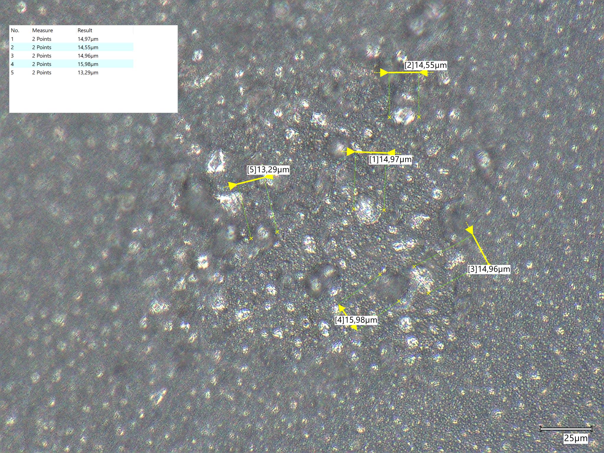

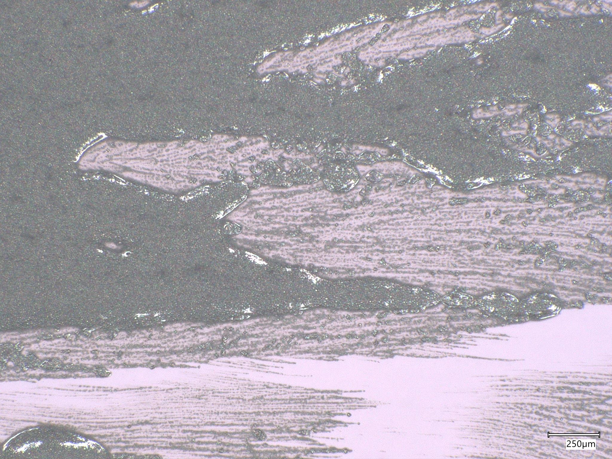

Първоначално, когато термопастата има тънък слой, тя се представя толкова добре, колкото някои от най-добрите термопасти на пазара, но след месец, започва да губи своите свойства. При теста, проведен с машина ASTM D5470-17, се наблюдава аномалия – термопастата започва да се стича и капе за кратко време, даже без приложен механичен натиск, което е рядкост при повечето пасти. Под микроскоп Игор открива, че термопастата съдържа някаква мазна течност, която изсъхва бързо за няколко минути. Проблемът тук е, че течността не е хомогенна с частиците на термопастата, а по-скоро плува отвън, между много големи частици алуминиев оксид с размери 15 µm, докато при обикновените пасти те са около 10 µm и по-малки.
Независимо че големите частици алуминиев оксид помагат на пастата да постигне по-висока топлопроводимост с GPU, то тя е за кратко време. След това пастата остава като един вид голям „дистанционер“, през който маслената течност преминава през и навън, което води до „саморазтваряне“.
