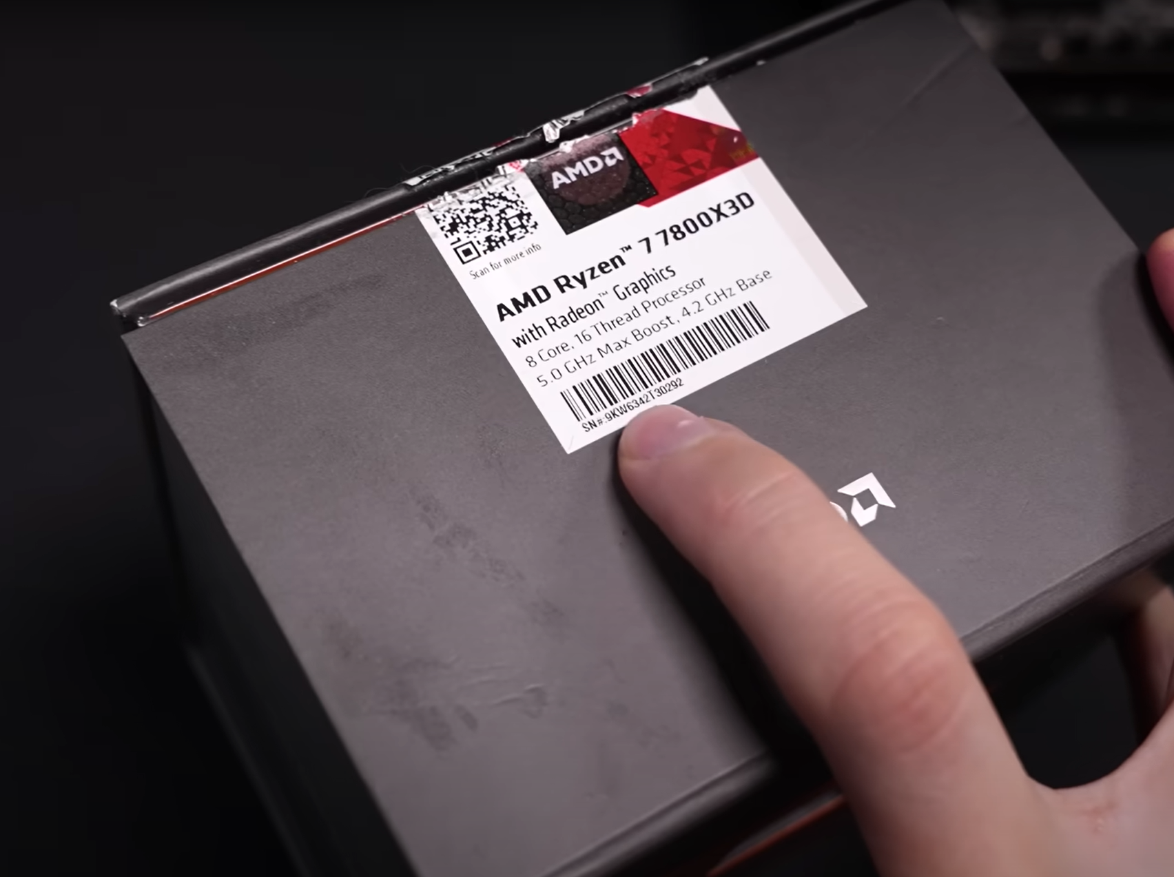

Тези чипове могат на пръв поглед да изглеждат като истинския продукт, тъй като идват със същата опаковка като 7800X3D чипа, но има и объркани неща, като например посочения сериен номер на кутията, който съвпада с този на IHS.

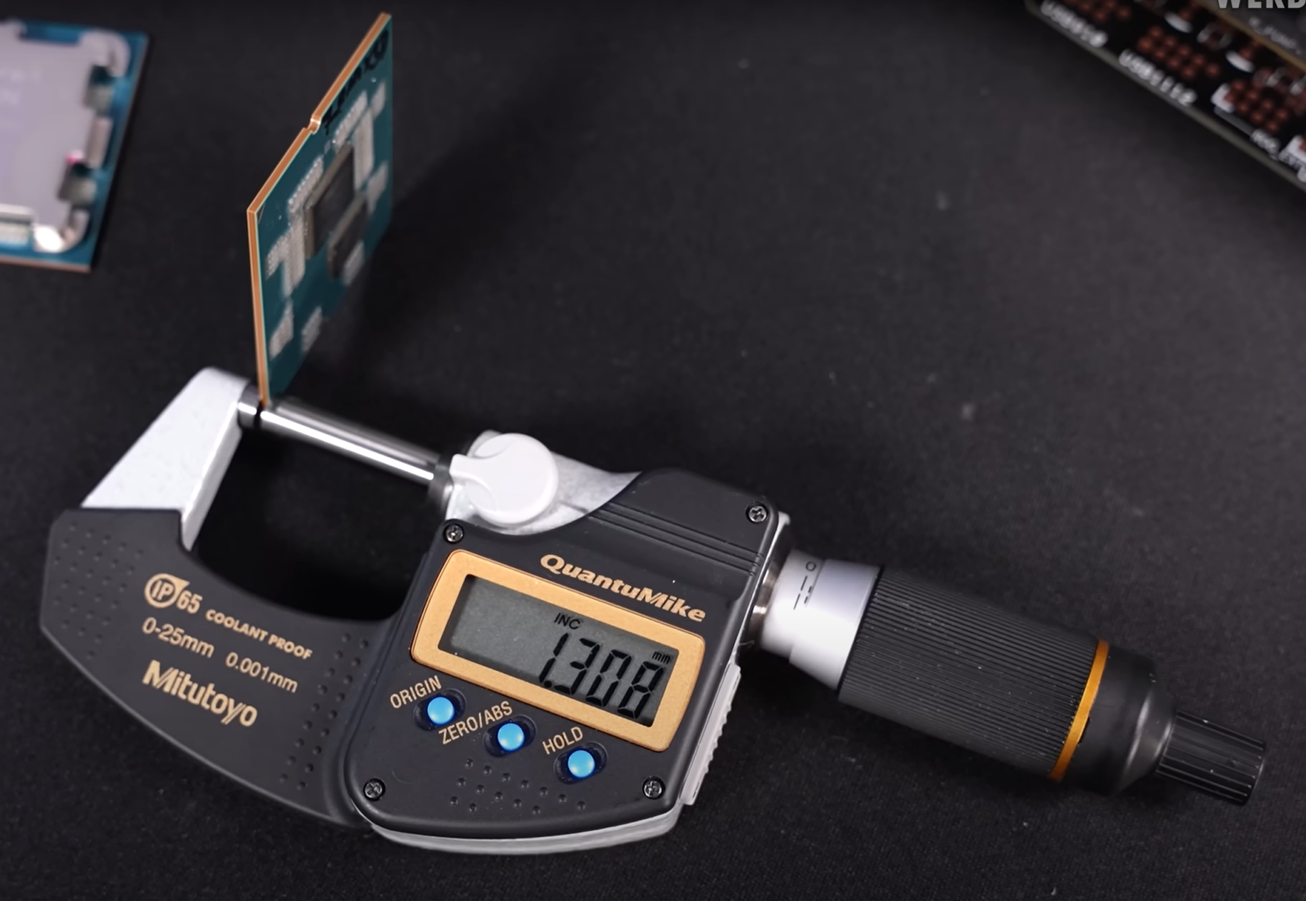

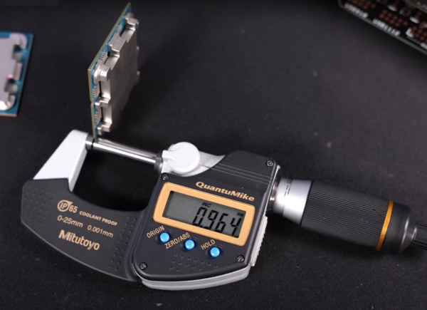

Разлики във височината на Фалшив 7800X3D срещу истински 7800X3D (Източник: Der8auer)

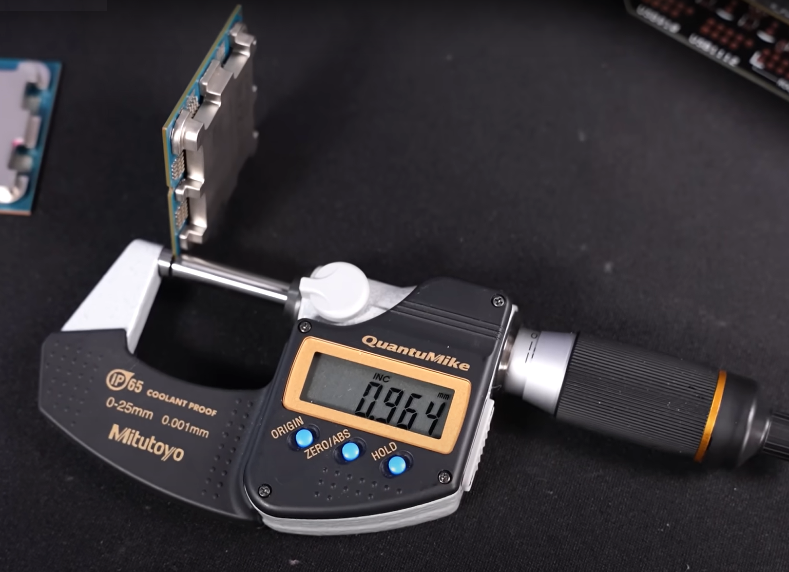

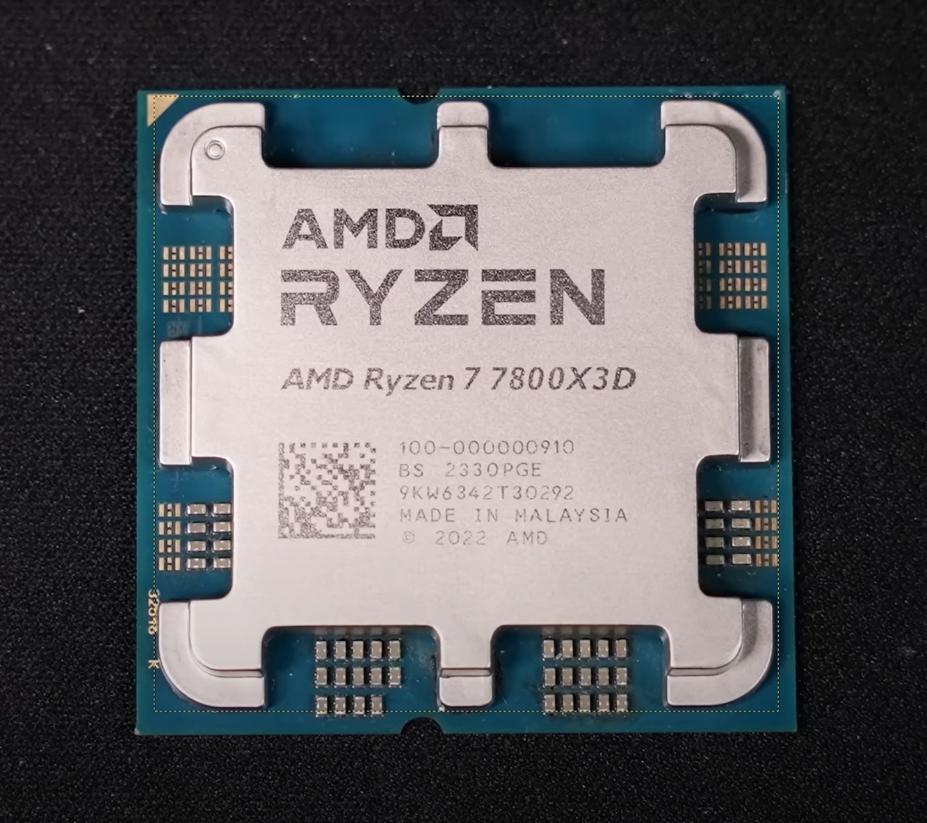

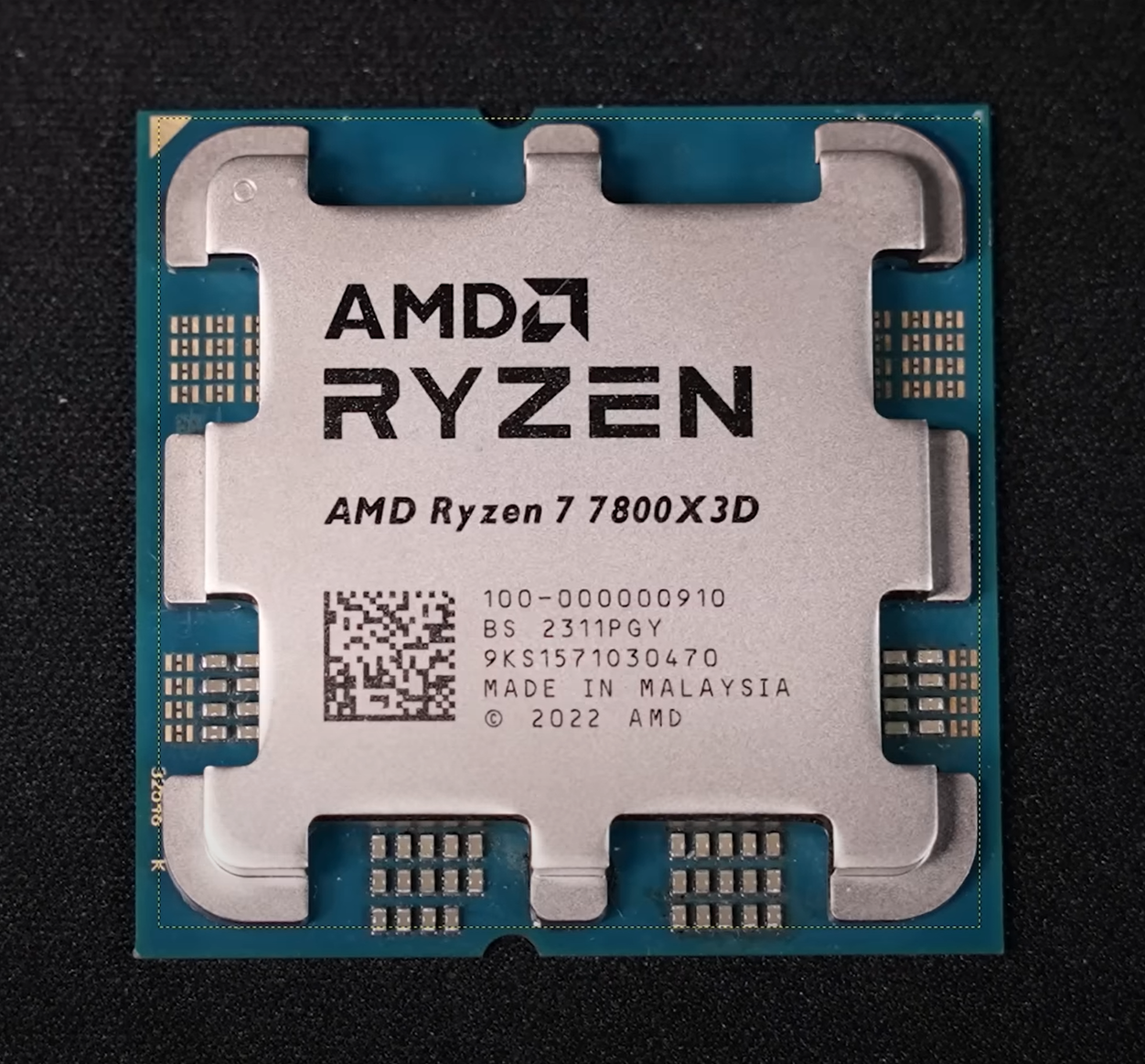

Започвайки със самия чип, в няколко аспекта „ментето“ се различава от оригиналния чип. Надписите върху IHS на фалшивия процесора са измити и са на различна позиция. Процесорът също има по-тънък субстрат и височината е 0,964 mm спрямо 1,308 mm на оригиналния чип. Това означава, че механизмът за застопоряване на сокета AM5 няма да осигури достатъчно натиск на чипа в сокета, както на оригиналните чипове.

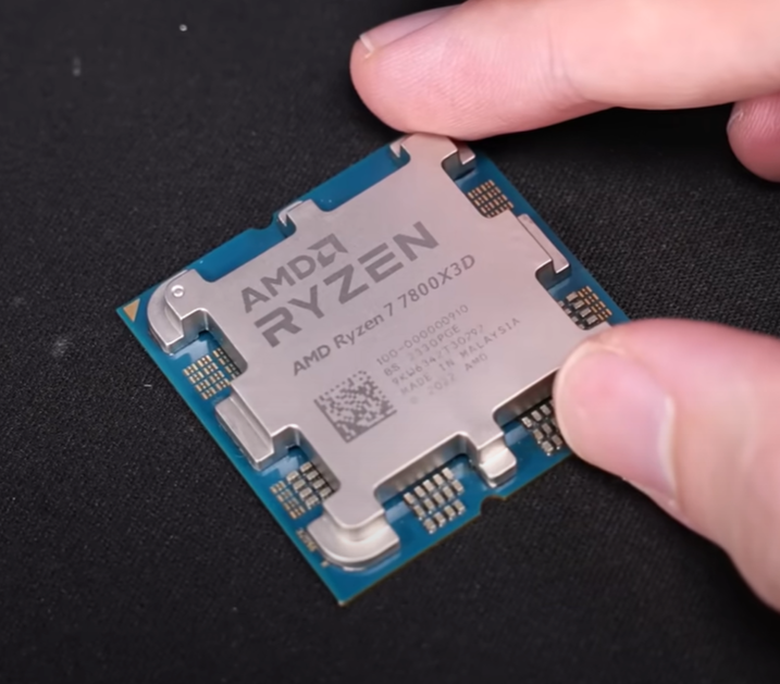

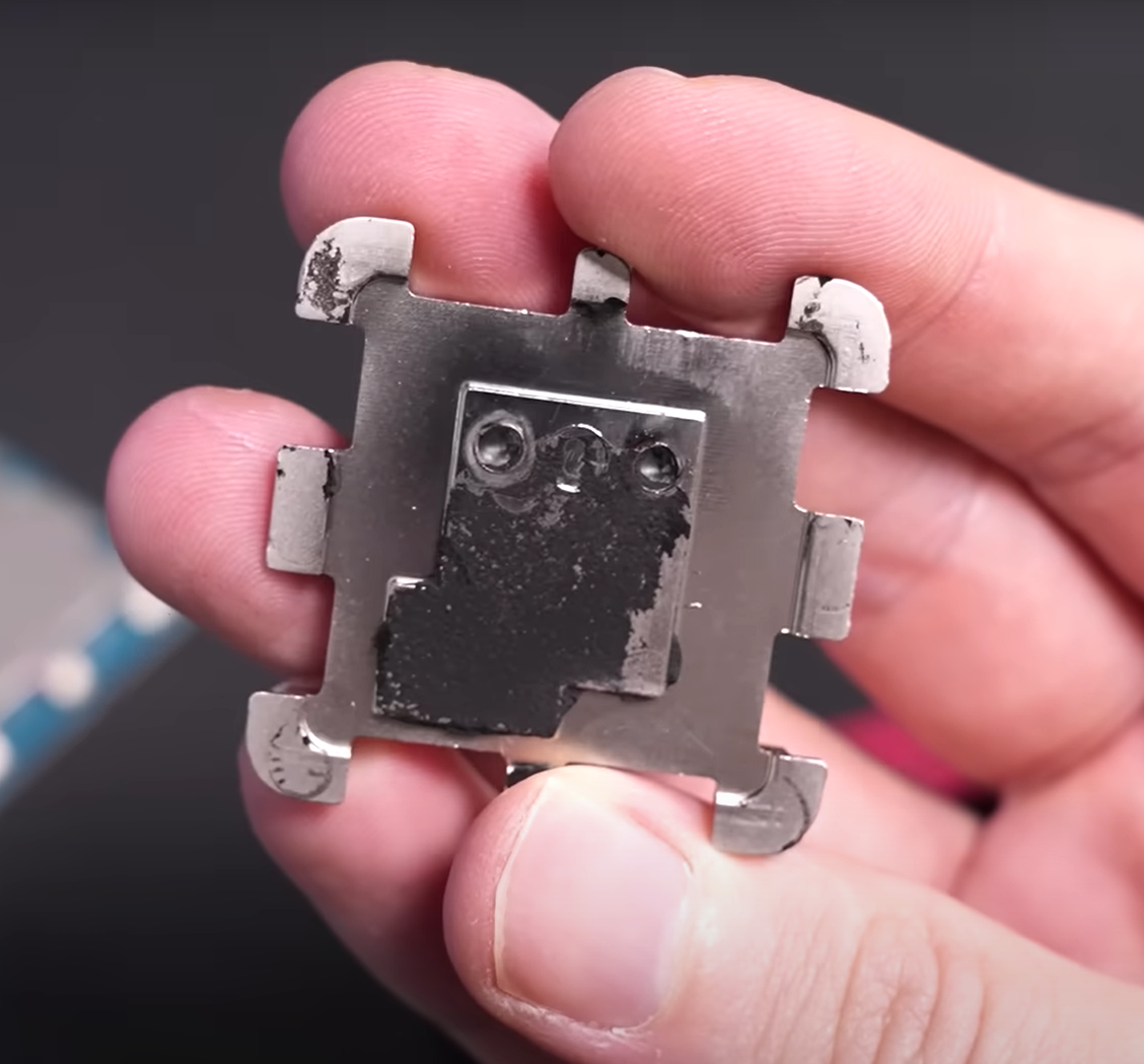

Разлики в IHS между фалшив 7800X3D срещу истински 7800X3D  (Източник: Der8auer)
IHS също се различава, което включва намалена широчина на 8-те рамена. Der8auer също забеляза, че кондензаторите от предната страна на печатната платка нямат остатъци от лак, които се използва като защитно покритие и може да се види на стандартните Ryzen 7000 и Ryzen 9000. Иначе кондензаторите са разположени по същия начин като оригиналния чип, но липсващото защитно лаково покритие издава фалшивия чип.

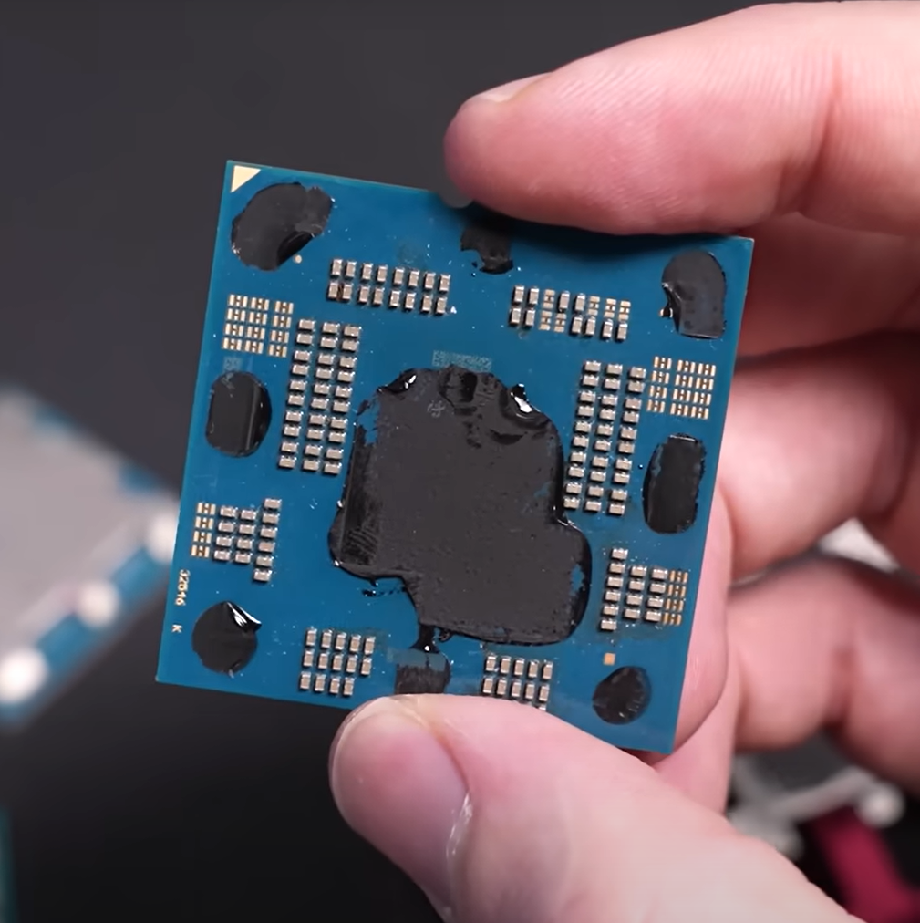

При опит да стартира на неговия тестов стенд фалшивия AMD Ryzen 7 7800X3D, Der8auer също констатира, че той няма признаци на живот, което води до следващия процес – премахване на IHS. Веднага след махането на топлинния разпределител измамата лъсва с цялата си сила – пакетът не включва чиплети.
Оригиналният процесор идва с един CCD с единичен 64 MB подреден 3D V-Cache слой и единичен IOD, като нито един от тях не присъства във фалшивия процесор.
Единственото нещо, което се откроява на това фалшиво копие на Ryzen 7 7800X3D, е персонализираният CNC фрезован IHS, който има по-високи контактни зони за мястото, където се намират CCD и IOD на процесора. Der8auer казва, че това е прекалено усилие за нещо, което е фалшив продукт, докато в действителност е полезен дизайн, който би могъл да осигури по-добро охлаждане, ако беше внедрен на истинския чип, но уви, това е просто фалшив компонент на фалшив продукт.
