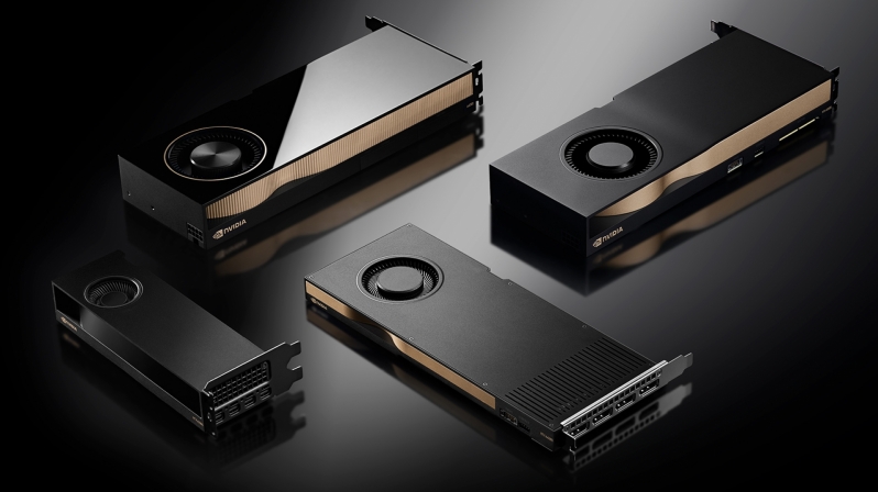

Професионалната графична серия карти Quadro, на NVIDIA отдавна е станала най-популярната и доминираща сред професионалните потребители. Понастоящем тя вече не носи името Quadro, а се обозначава с моделни номера от 800 до 6000.
Предходното поколение GPU архитектура „Ampere“ се обозначава с моделен номер, пред който има префикс „A“. Например RTX A800, RTX A4500, RTX A6000 и т.н. Последното поколение графична архитектура (за момента) на NVIDIA е „Ada Lovelace“ и моделната линия се обозначава, като към номера на модела е добавен суфиксът „Ada“ – например RTX 2000Аda, или RTX 6000Аda. Моделите „Ada Lovelace“ започват с моделен номер 2000 и завършват с 6000.
Разбира се ценово, тези карти се намират в съвсем различно измерение, но това е съвсем нормално, когато става въпрос за инструментариум, който е предназначен за професионална употреба.
За доста потребители компанията PNY е известна и тя е доверен партньор на NVIDIA и освен потребителски графични карти GeForce, предлага и серията професионални карти на Nvidia. Може би с последното е по-известна. Именно в този материал ще ви запознаем с няколко нейни професионални графични карти и ще се опитаме да отговорим на въпроса – Какви са предимствата на професионалните графични карти пред геймърските, когато се използват за професионална работа?

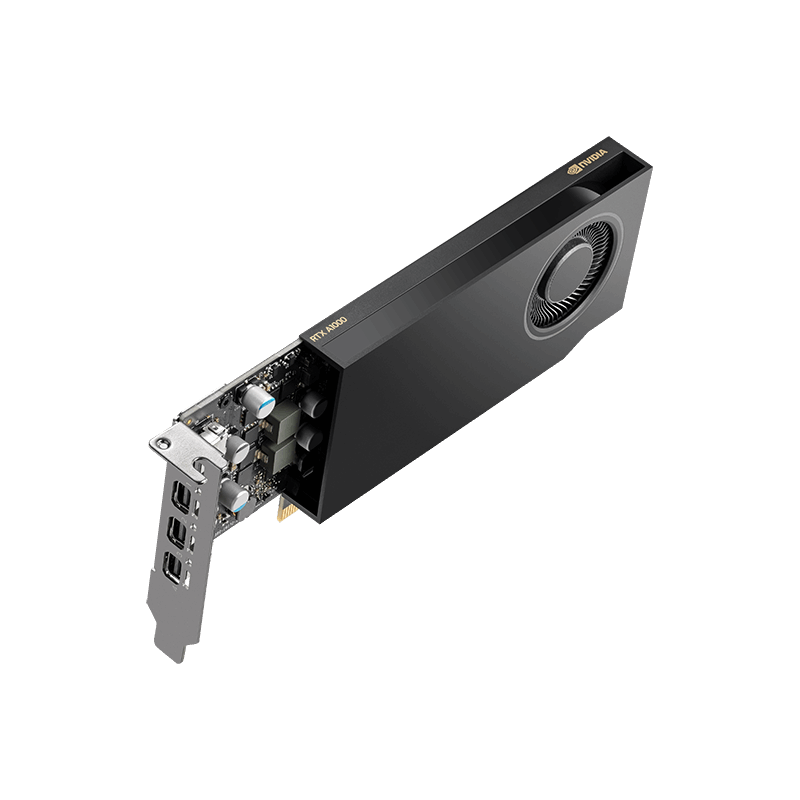

NVIDIA RTX A1000
Part Number: VCNRTXA1000ATX-PB
Graphics processor: GA107
Architecture: Ampere
CUDA Cores: 2304
Tensor Cores: 72
RT Cores: 18
Single Precision Performance: 6.74 TFLOPS
RT Core Performance: 13.2 TFLOPS
Tensor Performance: 53.8 TFLOPS2
GPU Memory: 8 GB GDDR6
Memory Interface: 128-bit
Memory Bandwidth: 192 GB/s
System Interface: PCI Express 4.0 x8
Display Connectors: 4x Mini DisplayPort 1.4a
Maximum Power Consumption: 50 W
Компютърните решения с малък формат стават все по-разпространени, тъй като професионалистите се стремят да минимизират отпечатъка на работната си станция.
Изградена върху NVIDIA Ampere GPU архитектурата, NVIDIA RTX™ A1000 GPU е мощно нископрофилно решение, което осигурява производителността и възможностите, изисквани от взискателните професионални приложения. С 2304 CUDA® ядра, 18 RT ядра, 72 тензорни ядра, 8 GB GDDR6 памет и възможността за управление на до четири 5K дисплея, NVIDIA RTX A1000 е готов да изведе работата ви на следващото ниво.

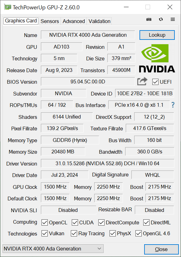

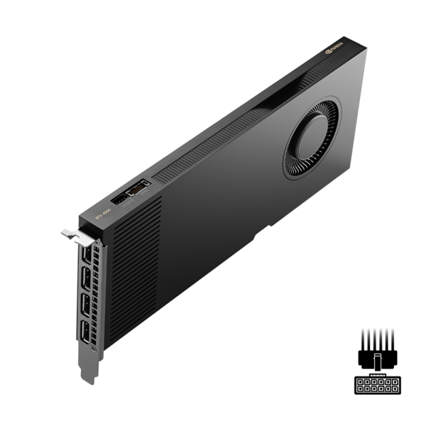

PNY NVIDIA RTX 4000 Ada
Part Number: VCNRTX4000ADA-PB0
Graphics processor: AD103
Architecture: NVIDIA Ada Lovelace Architecture
CUDA Parallel Processing Cores: 6,144
NVIDIA Tensor Cores: 192
NVIDIA RT Cores: 48
Single-Precision Performance: 26.7 TFLOPS
RT Core Performance: 61.8 TFLOPS
Tensor Performance: 327.6 TFLOPS2
GPU Memory: 20 GB GDDR6 with ECC
Memory Interface: 160-bit
Memory Bandwidth: 360 GB/s
Base Clock: 1500 MHz
Boost Clock: 2175 MHz
Memory Clock: 2250 MHz
Max Power Consumption: 130W
Graphics Bus: PCI Express 4.0 x16
Display Connectors: 4 x DisplayPort 1.4a
Form Factor: 4.4″ (H) x 9.5″(L) Single Slot
Thermal Solution: Blower Active Fan
NVIDIA 3D Vision® and 3D Vision Pro: Support via 3-pin mini DIN
Frame Lock: Compatible (with Quadro Sync II)
NVLink: Not Supported
NVENC | NVDEC: 2x | 2x (+AV1 Encode & Decode)

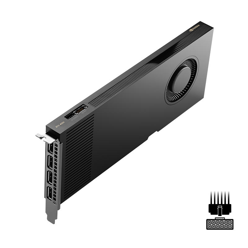

NVIDIA RTX 4000 Ada е най-мощнaта еднослотова професионална графична карта на NVIDIA. Тя прави огромен пробив в скоростта и енергийната ефективност спрямо предишното поколение, за да се справи с взискателните, дизайнерски и инженерни работни процеси. Използвайки най-новото поколение RT ядра, тензорни ядра и CUDA ядра, заедно с 20 GB графична памет, RTX 4000 дава възможност на професионалистите да създават сложно продуктово инженерство, визионерски градски пейзажи и завладяващи развлекателни изживявания. Със своя енергоефективен еднослотов дизайн, RTX 4000 се вписва безпроблемно в различни шасита на работни станции, предлагайки неограничен потенциал за професионалистите.

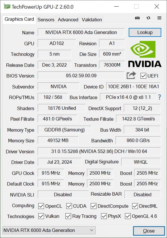

PNY NVIDIA RTX 6000 Ada
Part Number: VCNRTX6000ADA-SB
Graphics prosessor: AD102
Architecture: NVIDIA „Ada Lovelace“
CUDA Cores: 18176
Tensor Cores: 568 Gen-4
RT Cores: 142 Gen-3
Single-Precision Performance: 91.1 TFLOPS
RT Core Performance: 210.6 TFLOPS
Tensor Performance: 1457.0 TFLOPS2
GPU Memory: 48 GB GDDR6 with ECC
Memory Interface: 384-bit
Base Clock: 915 MHz
Boost Clock: 2505 MHz
Memory Clock: 2500 MHz
Graphics Bus: PCI Express Gen 4.0 x16
Display Connectors: 4 x DP 1.4
Form Factor: 4.4″ H x 10.5″ L, Dual-Slot
Thermal Solution: Active Fansink
AR/MR/VR/XR Capable: Yes
NVIDIA 3D Vision and 3D Vision Pro: Support via Optional 3-pin mini-DIN
Frame Lock: Compatible with NVIDIA Quadro Sync II
Maximum Power Consumption: 300 W
Auxiliary Power Connector: 1x PCIe CEMS 16-pin
NVENC | NVDEC: 3x | 3x + AV1 Encode and Decode
NVIDIA RTX 6000 Ada е проектирана да посрещне предизвикателствата на съвременните професионални работни процеси. Изградена върху архитектурата NVIDIA Ada Lovelace, RTX 6000 Ada съчетава 142 RT ядра от трето поколение, 568 тензорни ядра от четвърто поколение и 18176 CUDA ядра с 48 GB графична памет, за да достави следващо поколение AI графики и петафлопова производителност за извеждане на безпрецедентно ускоряване на изобразяването, AI, графики и изчислителни процеси. Работните станции, използващи Ada RTX 6000, осигуряват това, от което се нуждаете, за да успеете в днешната изключително предизвикателна творческа среда.

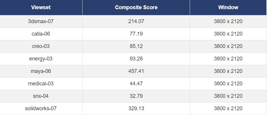

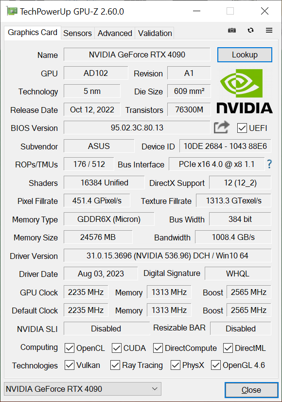

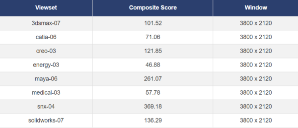

Както вече стана ясно много карти от професионалната линия на NVIDIA използват същите GPU чипове, като потребителските карти и това дава основание на много специалисти да казват „GeForce картите имат по-високи спецификации на по-ниска цена“, или „бенчмарковете показват, че GeForce картите са по-добри“ и със сигурност числата могат да направят да изглежда така (и то се вижда в резултатите в някои синтетични бенчмаркове), но в крайна сметка силата на професионалните карти на NVIDIA, не е нещо, което се проявява в тактова честота или FPS.
NVIDIA RTX 4000 Ada
NVIDIA RTX 6000 Ada
NVIDIA GeForce RTX 4090 (ASUS TUF GAMING)
Независимо, че професионалните и потребителски моделни линии използват едни и същи GPU чипове, те имат доста специфични разлики и оптимизации, за да могат да изпълняват най-добре задачите, за които са предназначени. Разликата в производителността идва основно от фърмуера, който управлява картите.
Като се има предвид важността на скоростта в една игра, алгоритъмът за управление на GPU може да изключи текстури и засенчване, или да изобразява обекти само след приближаване, за да поддържа броя на кадрите висок. Алгоритмите на CAD ориентираните карти са склонни по-скоро да завършат всички операции по изобразяване, дори ако това добавя забавяния или вариации във времето, давайки приоритет на точността и качеството на изобразяване пред скоростта.
Потребителски ориентираните карти GeForce се фокусират повече върху скоростта на запълване на текстурите и високата честота на кадрите, но професионалните карти дават приоритет на изобразяването на рамката с мрежата и взаимодействията с обектите.
Професионалната серия карти на NVIDIA са проектирани специално за професионална употреба в области като CAD/CAM, 3D моделиране, редактиране на видео и научни изчисления. Те предлагат функции, които не са необходими за потребителски приложения. Едно нещо, което професионалните карти на NVIDIA винаги са правили и което GeForce не може да прави, е огромният брой поддържани дисплеи. Разбира се има геймъри, които свързват 3, или 4 дисплея към своята GeForce карта (всъщност обикновено 4 е максимумът за потребителските карти), но с професионалните карти може да свържете до 16 монитора и те да работят заедно, като един. Функции като тази могат да се използват в търговски обекти и зали, за създаване на масивни дисплеи, но това няма никаква реална полза за обикновения потребител – геймър. Подобни функции биха повишили цената на потребителската графична карта.
Друг много важен аспект при професионалната серия графични карти е, че архитектурата е сертифицирана за професионални приложения, както и предоставянето на професионална техническа поддръжка. Например, ще получите по-добра поддръжка от Adobe и Nvidia, ако използвате професионална графична карта с Adobe Premiere софтуера, а не GeForce карта. Потребителите на GeForce картите (геймърите) са склонни да не се интересуват от това професионално ниво на поддръжка, защото не губят пари, ако например Cyberpunk 2077 (или друго заглавие) се срине. Обратно на това обаче, потребителите на Adobe Premiere може да загубят сериозни пари, ако After Effects не работи на 100%. Освен всичко споменато, професионалните графични карти на NVIDIA са предназначени да доставят високоточни виртуални пространства, тоест получавате огромна прецизност. Обратно, GeForce картите са предназначени за бързо изобразяване на виртуални пространства, тоест правят се жертви с прецизността в полза на по-бързото доставяне на следващия кадър, и този след него, и този след него и т.н. Затова има разлики и в драйверите между двете серии карти. GeForce картите получават „драйвери, готови за игри“. Такова нещо като „готов за игра“ драйвер за професионална карта няма. Междувременно драйверите за последните имат оптимизации за CAD и 3D приложения, които са свързани с характеристиките на професионалната серия карти, които не присъстват в GeForce – професионалната серия карти има доста по-добра оптимизация за OpenGL, който повечето професионални програми използват и Nvidia полага повече усилия, за да се увери, че драйверите работят с професионалните програми. Ако например продължава да имате сривове в някоя игра поради драйверите за GeForce и докладвате за това на Nvidia, тогава тя може да пусне корекция в следващата актуализация, след няколко седмици. Ако обаче докладвате, че техните професионални драйвери предизвикват сривове, например в Solidworks, или друго професионално приложение, Nvidia може да пусне корекция още на следващия ден.
Обобщено – професионалната серия карти не са добри за игри, а GeForce картите не са добри за CAD/CAM. Разбира се и едната и другата могат да се използват и за обратното, но ще трябва да платите съответната цена за това.
