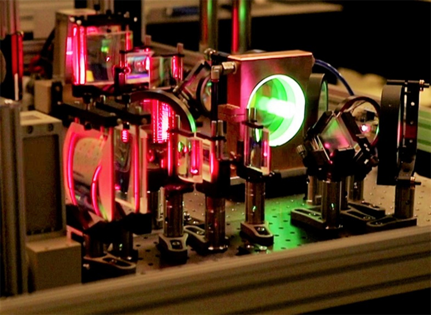

BAT (Big Aperture Thulium laser technology) е нов петават клас лазерен концептуален дизайн, използващ легиран с тулий итриев литиев флуорид (Tm:YLF) като среда за усилване, което теоретично му позволява ефективно да доставя ултракъси лазерни импулси от петават клас при стотици киловати средна мощност, което далеч надминава сегашното състояние на техниката на подобни лазери.

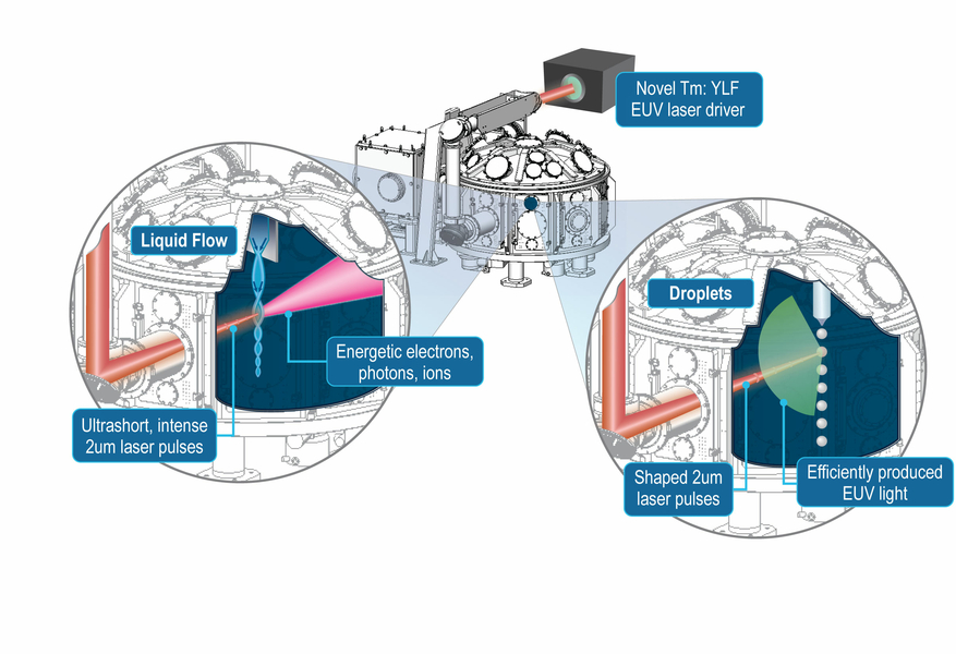

Екипът от изследователи на LLNL тества дали технологиите стоящи зад BAT лазера, могат да повишат енергийната ефективност на настоящите EUV инструменти. За разлика от CO2 лазерите, които работят при дължина на вълната от около 10 um (микрона), тази система работи при около 2 um. Това теоретично позволява по-висока ефективност на преобразуване на плазма в EUV при взаимодействие с капчици калай. Също така, твърдотелната технология с диодни помпи, използвана в BAT системите, може да предложи по-добра цялостна електрическа ефективност и управление на топлината в сравнение с базираните на CO2 лазери.
Първоначално изследователите имат за цел да съчетаят компактния BAT лазер с генериране на различни видове импулси с висока скорост на повторение, със системи, които произвеждат EUV светлина, за да тестват как лазер, доставящ импулси на ниво джаул, при дължина на вълната от 2 um, взаимодейства с калаени капки.
