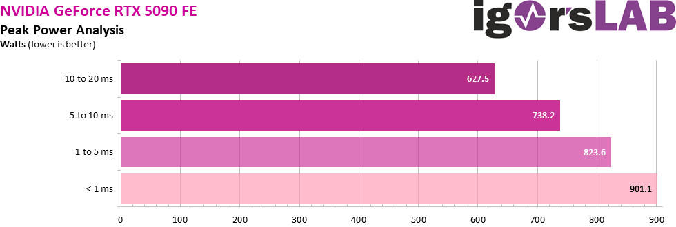

Анализът на пиковата мощност на Игор показва, че RTX 5090 е в състояние на флуктуации до:
– 627,5 W с продължителност от 10 ms до 20 ms.
– 738,2 W за продължителност от 5 ms до 10 ms.
– 823,6 W за продължителност от 1 ms до 5 ms.
– 901,1 W при пикове с продължителност под 1 ms.
Пиковете на консумация на мощността, или кратковременната мощност е кратко увеличение на потреблението на мощност, над ограничението от номиналната мощност на захранващия конектор (максималната продължителна мощност, която може да осигури конектора. В случая 600 W на единичната 12V2x6 букса на RTX 5090 и адаптер, който се захранва от четири 150 W 8-пинови PCIe захранващи конектора. Няма нищо обезпокоително в тези числа и частта за отклоненията от анализа на Игор попада в спецификацията на стандарта ATX 3.1, който изисква отклонения до 200% (1200 W) до 1 ms. Всяко захранване, отговарящо на спецификациите ATX 3.1, което дори има непрекъсната изходна мощност под 1200 W, ще може да се справи с тези пикове. Само при много по-старите поколения PSU, като ATX v2.51 (средата на 2010 г.), моментните стойности могат да задействат OCP. Мисля, че все още доста потребители си спомнят от ерата на крипто майнинга, че захранванията на Seasonic имаха сериозни проблеми с риговете с NVIDIA карти, като се получаваха много кратки пикове на доста висока консумация и захранванията изключваха именно заради сработване на OCP защитата им.
