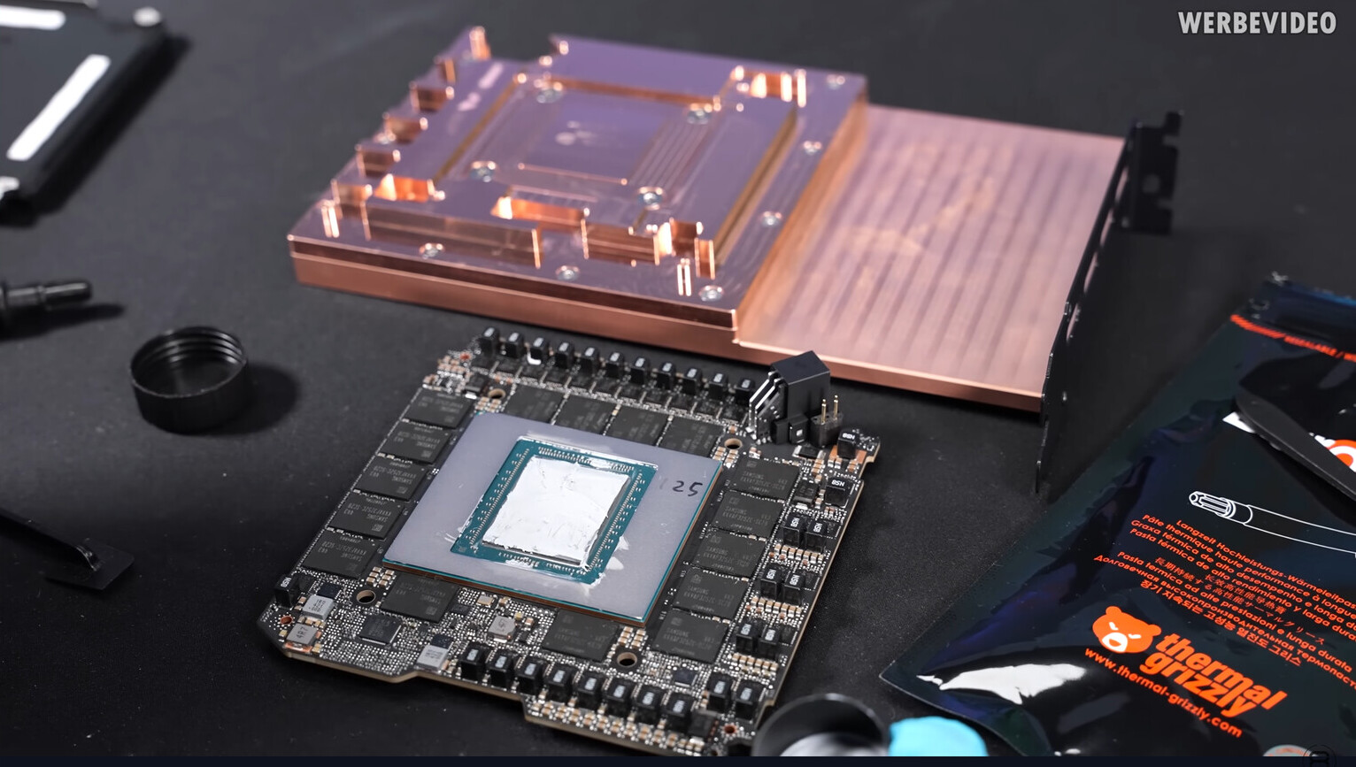

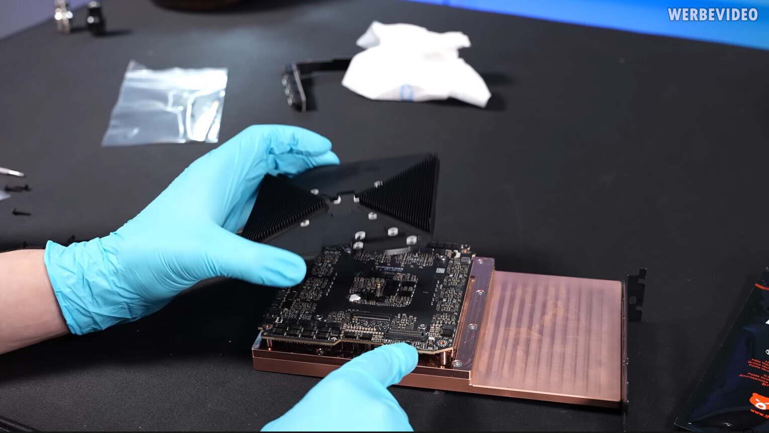

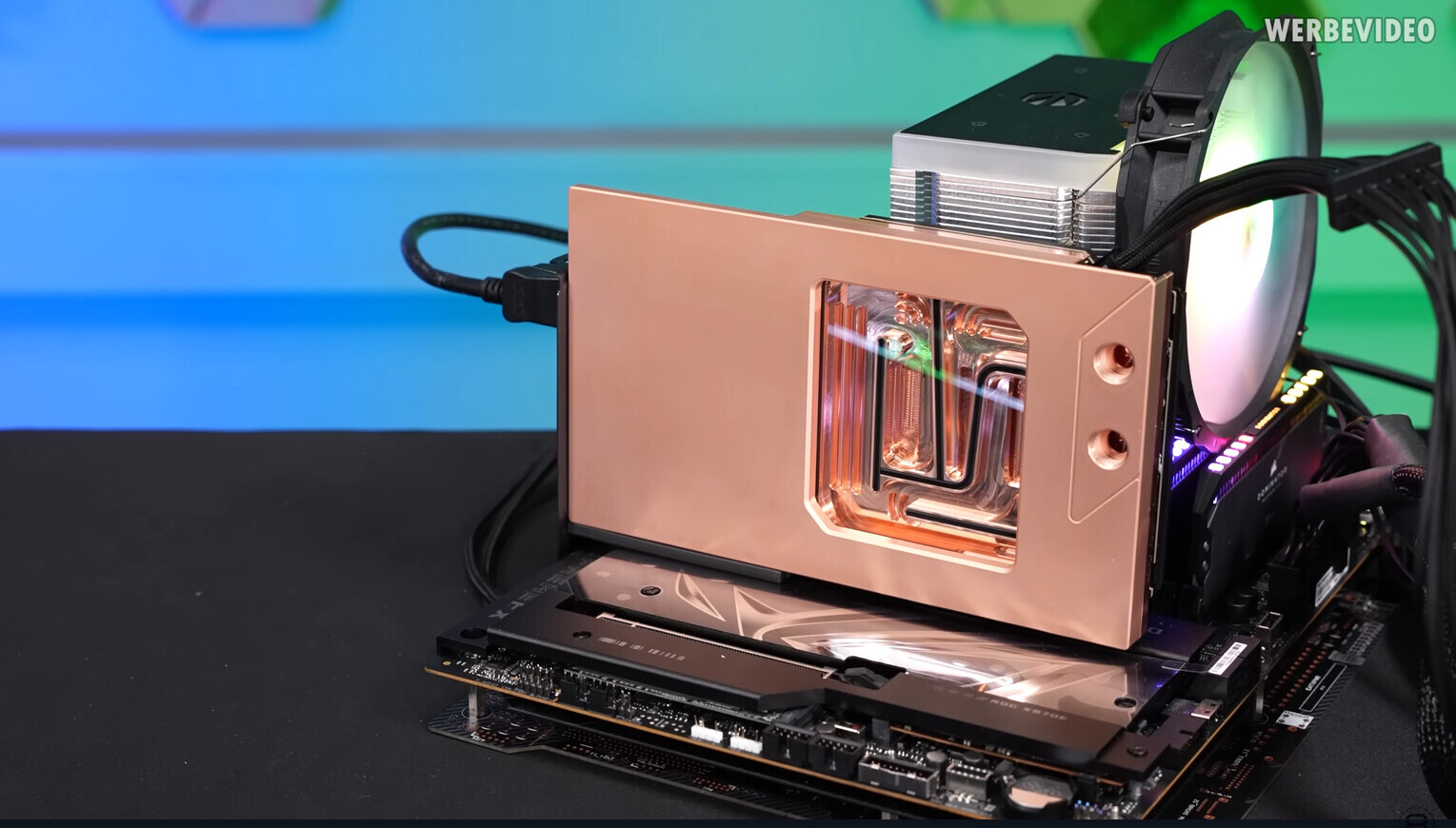

Известният немски овърклокър Der8auer, показа персонализиран воден блок предназначен за RTX 5090 FE на NVIDIA, с който се постига 30°C намаление на температурата на GPU на картата. Прототипът на медното охлаждане демонстрира пикови работни температури само от 43,8°C, в сравнение със 73,8°C на стандартния охладител при идентични условия на тестване. Дизайнът включва изцяло медна конструкция със значителна студена медна плоча с дебелина 14 mm, проектирана специално за оптимален топлинен трансфер от чипа GB202. Като запазва двуслотовия формат на оригиналния FE охладител, водният блок включва множество охлаждащи канали, които се виждат под прозрачния горен панел, който разкрива потока на охлаждащата течност.
Температурите на паметта също се подобряват значително, спадайки с 38°C под стандартните стойности на въздушния охладител. Въпреки впечатляващите си температурни характеристики, прототипът е изправен пред няколко инженерни предизвикателства. Екипът за разработката му е бил ограничен от изходния лентов кабел за дисплея на графичната карта, което е попречило за постигане на по-компактен дизайн, тоест по-близо до действителните размери на PCB. Освен това, уникалният разделен дизайн на PCIe слота на картата FE, създава структурни проблеми, които изискват допълнително укрепване преди потенциално комерсиално пускане. Прототипът на Der8auer дава приоритет на функционалността пред естетиката, като пропуска RGB осветлението в полза на „грубото“ охлаждане.
