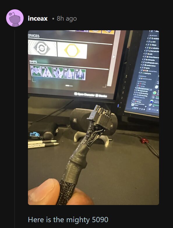

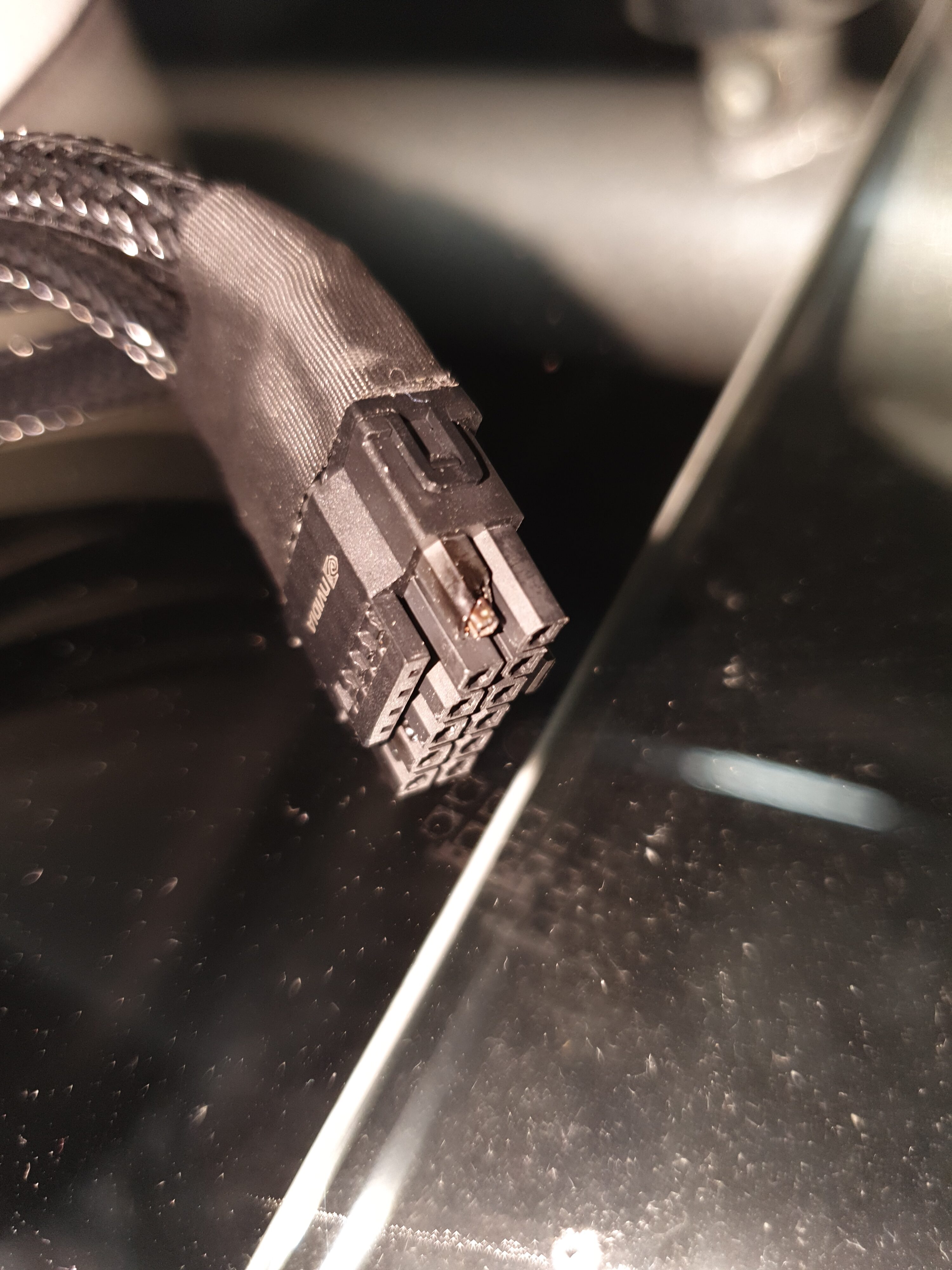

След инцидента преди няколко дни с разтопен конектора на RTX 5090, ютубъра Роман Хартунг познат под псевдонима Der8auer е успял да вземе повредената графична карта, захранващия кабел и дори и захранването, за да направи изследване. Въпреки че потърпевшият потребител беше абсолютно сигурен, че не е налице грешка от негова страна, мнозина го обвиниха в използването на кабел от трети производител (в случая на MODDIY), вместо официалния кабел-адаптер на Nvidia, който идва в комплект с картата.
При анализа Der8auer разкрива критично повреден проводник, отбелязвайки, че състоянието му е много по-лошо от останалите. Той е подложил собствения си RTX 5090 FE на тест, само за да разбере, че на един от шестте 12V проводника, протича ток над 22A, нарушавайки границата на безопасност, като е отчел температура от 150°C.
Когато се появи новината за проблема в Reddit, потребителят написа, че използва 16-пинов кабел на MODDIY, вместо оригиналния. Това доведе до обратна реакция, като мнозина обвиняваха по-ниското качество на кабелите като основна причина за повредата. Der8auer обаче вярва, че критиката е неоснователна, цитирайки положителния си опит с този производител на кабели и неговата репутация в общността „Направи си сам“.

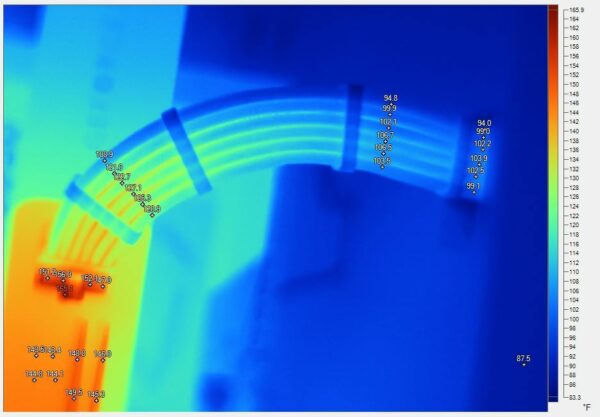

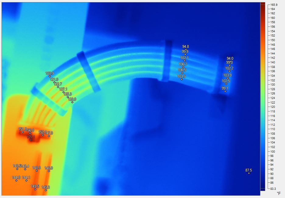

Значителна повреда на един конкретен проводник от кабела-преходник е предизвикал допълнително разследване за причината. Der8auer е използвал своята нова карта RTX 5090 FE, като „опитно зайче“, за да направи някои измервания. Картата е била с воден блок и е била свързана към захранване Corsair AX1600i. Тя е била тествана със софтуера FurMark, където е достигнала консумация от около 570 W.
Само 45 секунди след началото на теста два от шестте 12V проводника са достигнали почти 60°C. В захранващия конектор най-горещата точка е била почти 130°C, която е достигнала над 150°C, само след четири минути. С помощта на ампер клещи е измерил, че по един от 12V проводниците е протичал ток над 22 A, което прави 264 W мощност. За справка стандартът 12VHPWR и 12V-2×6 позволяват максимум 9,5 A през един пин. Отчетените текущи показания за останалите пет проводника са били: 2A (24W), 5A (60W), 11A (132W), 8A (96W) и 3A (36W) с грешка в умерени граници, тъй като е трудно да се получат абсолютно точни измервания на всички проводници едновременно.

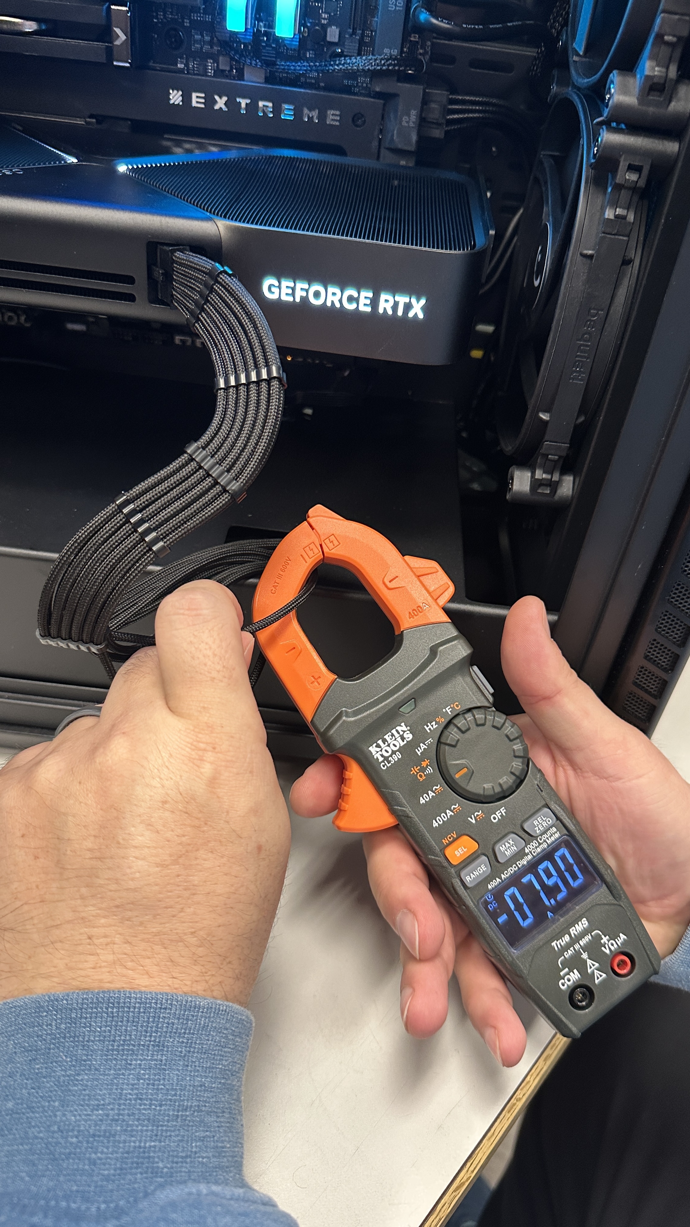

След излизане на видеото на Der8auer, то предизвика много дискусии. Много тестери и компании, като например Falcon Northwest, са потвърдили тестване на множество системи в различни конфигурации и не са констатирали такива проблеми. Falcon Northwest предоставиха изображения с висока разделителна способност от своите термокамери и собствени измервателни уреди. Този системен интегратор тества множество PSU, кабели и различни системни компилации.

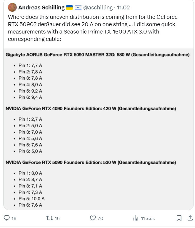

Изглежда, че ранните тестове на RTX 5090 са показали някои несъответствия в разпределението на мощността. Според тестера на хардуера, Андреас Шилинг, първоначалните тестове са разкрили неравномерно разпределение на мощността на RTX 5090, но вторият тест показа по-балансирани резултати. Междувременно някои персонализирани партньорски варианти на RTX 5090, като RTX 5090 Master, изглежда имат поначало по-равномерно разпределение на мощността. Това предполага, че управлението на захранването може да варира между различните модели и ревизии.

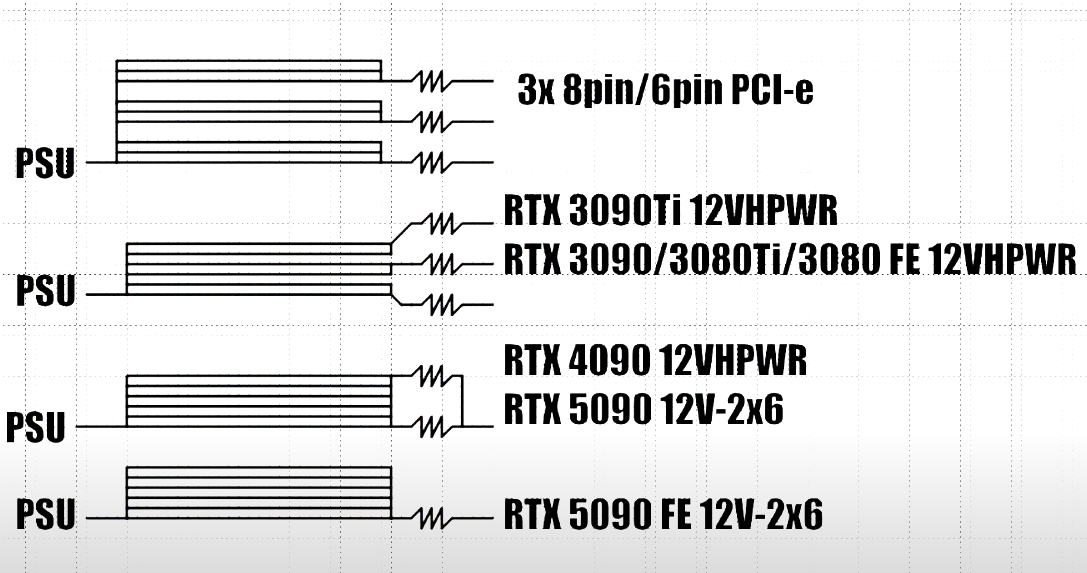

За втората част на въпроса има много теории, като една, от които е на Actually Hardcore Overclocking (Buildzoid), която обяснява как NVIDIA е променила разпределението на мощността на PCB и какво означава да се доставя толкова много
мощност през един захранващ конектор:
Намаленият брой шунтови резистори означава, че картата не се интересува дали мощността е равномерно разпределена между всичките шест 12V кабела. Нито графичният процесор, нито захранването биха разбрали дали някой от кабелите има повреда. Това важи особено за кабелите произведени от трети производители. Някои карти RTX 5090 имат два, но Founder Edition има един шунтов резистор, така че всичките 6 кабела изглеждат като един проводник за картата.
Всъщност това горното едва ли е генезиса на проблема, въпреки, че разделянето на захранването на картата чрез повече шунтови резистори на повече контролирани лини би помогнало за ранна диагностика, но не решава естеството на проблема.
Принципно за да протичат различни токове през различните кабели (различни клонове на затворена електрическа верига), това означава, че те имат различно съпротивление, а то се обуславя изцяло от контактното съпротивление на конектора, тъй като сечението на проводниците е достатъчно голямо и малката разлика в дължините им не оказва никакво влияние. Така, че тук отново май нещата опират до надеждността на контактите на 12V-2×6 конектора, които изглежда имат доста различно контактно съпротивление. Дали това е проблем на дизайн на конектора, или изпълнение, тепърва ще чакаме отговори.
