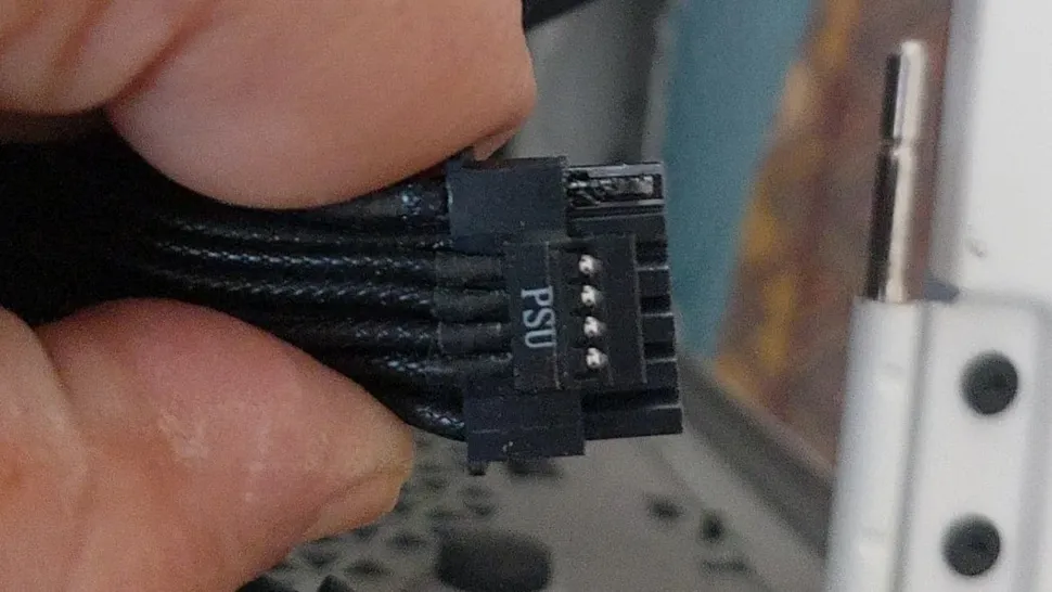

Графичните процесори RTX 5090 и 5080 на Nvidia са изправени пред сериозни проблеми с разтопяването на съединителните захранващи кабели, повторение на инцидентите, които видяхме при RTX 4090, за които NVIDIA твърдеше, че вече са решени и е много малко вероятно да се случат при RTX50. Въпреки това, броят на сигналите, появили се през последните седмици, предполагат, че това не е точно така и поради това групата за тестване на хардуер Hardware Busters предлага вграждане на защитна верига срещу свръх температура, или свръх ток (или и двете заедно) в 12V-2×6 кабелите, използвани от тези високомощни графични карти.
Hardware Busters се ръководи от Арис Мпитциополус (Aris Mpitziopoulos), който също е главен изпълнителен директор и главен тестващ инженер на Cybenetics и който е създал програмата за сертифициране на Cybenetics PSU. Той също така е работил с Tom’s Hardware.
Според Мпитциополус, единия подход е да се прикрепят термистори към шестте 12V кабела от страната на GPU, така че ако някой конкретен проводник превиши дадената температура, той трябва да прекъсне захранването и да предотврати повреда на GPU. Въпреки че това може да работи, то няма да предпази от повреди, произтичаща от страната на PSU, като при този разтопен кабел на RTX 5080, който се повреди при нормално натоварване. Другото предложено решение е да се монтират шунтове за наблюдение на тока на всеки проводник. Ако се открие протичане на ток повече от 12 A за повече от три секунди, ще се прекъсне веригата и ще прекъсне захранването на графичния процесор, като потенциално ще го спаси от повреда.
Арис Мпитциополус казва, че най-доброто решение е да са налични и двата вида защита на кабелите (темрмичнта от страна на GPU, а токовата от страна на PSU), но това със сигурност ще увеличи производствените разходи. Въпреки това, ако вече плащате над хиляда долара за RTX 5080, или два пъти повече за RTX 5090, тогава изхарчването на малко повече, за да защитите инвестициите си, не би трябвало да има значение.
