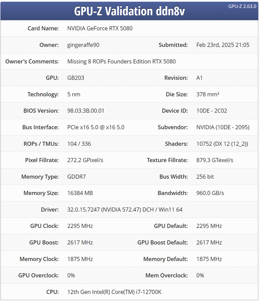

В края на миналата седмица потребители сигнализираха, че са забелязани графични карти GeForce RTX 5090 и RTX 5070 Ti на NVIDIA с липсващи ROP модули за рендериране (Render Output Unit/Raster Operations Pipeline). NVIDIA потвърди, че този проблем засяга 0,5% от доставката на графични процесори GeForce RTX 5090 / 5090D и 5070 Ti и потребителите трябва да се свържат с техните доставчици за подмяна. Въпреки това, изглежда случаят с липсващи ROPs се разширява, тъй като един потребител на Reddit съобщава, че при неговия най-нов GeForce RTX 5080 Founders Edition се прочитат само 104 ROP, вместо обичайните 112.

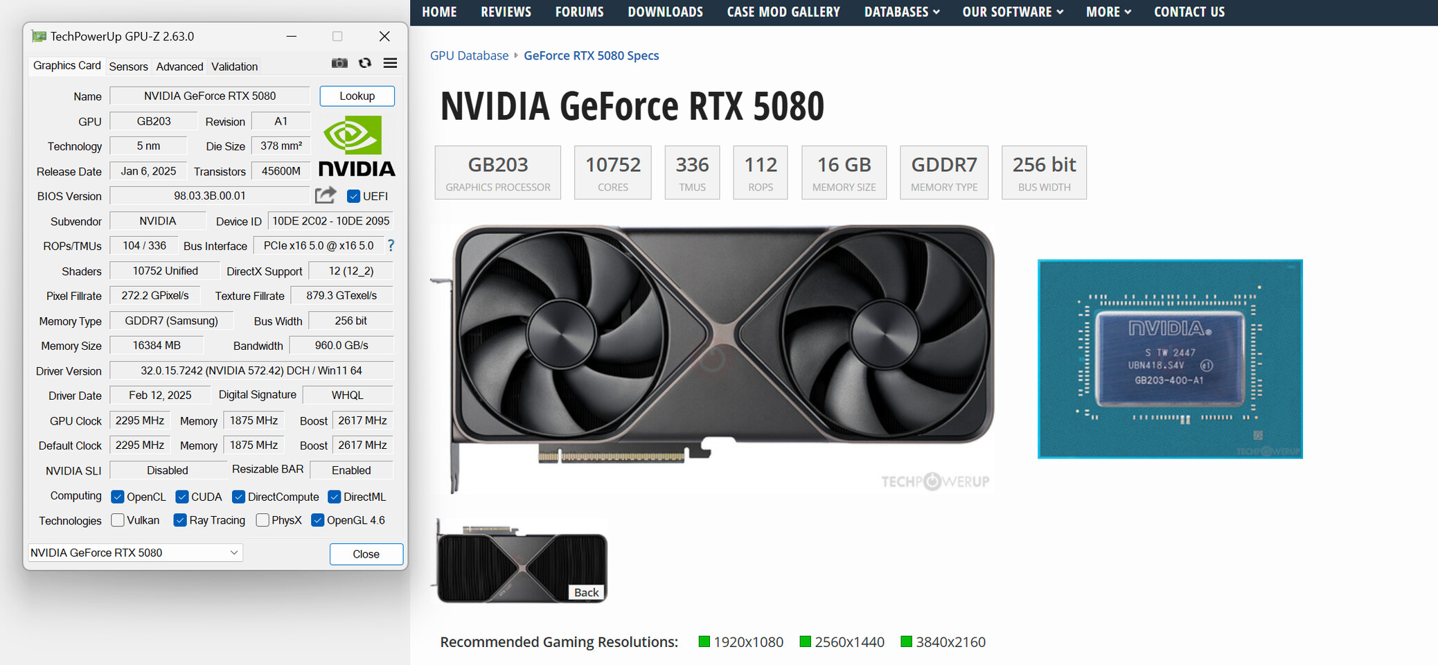

Това са осем липсващи ROPs – подобен брой на липсващите в GeForce RTX 5090 и RTX 5070 Ti. За да е 100% сигурен, потребителят е направил двойна проверка, като е инсталирал най-новата версия на драйверите на NVIDIA, които също са прочели само 104 ROPs.
Тези осем липсващи ROPs представляват 4,54% загуба в растерните хардуерни възможности на графичния чип. Модулите за рендериране на графичния процесор се справят с финалните етапи на графичната обработка – те управляват операции на ниво пиксел като смесване на цветове, изглаждане на ръбове чрез антиалайзинг, запис на пиксели в текстурната памет и в крайна сметка съхраняване на крайните пикселни стойности в кадровия буфер. Те се различават от модулите за засенчване (GPU ядрата), които са фокусирани върху изчисляването на цветовете, светлинните ефекти и материалните свойства на пикселите и върховете по време на изобразяване, но не работят директно с буфера на кадрите. Загубата на производителност от липсващите модули за рендериране ще се различава от игра до игра, в зависимост от това дали дадена игра силно разчита на ROP интензивни операции.
