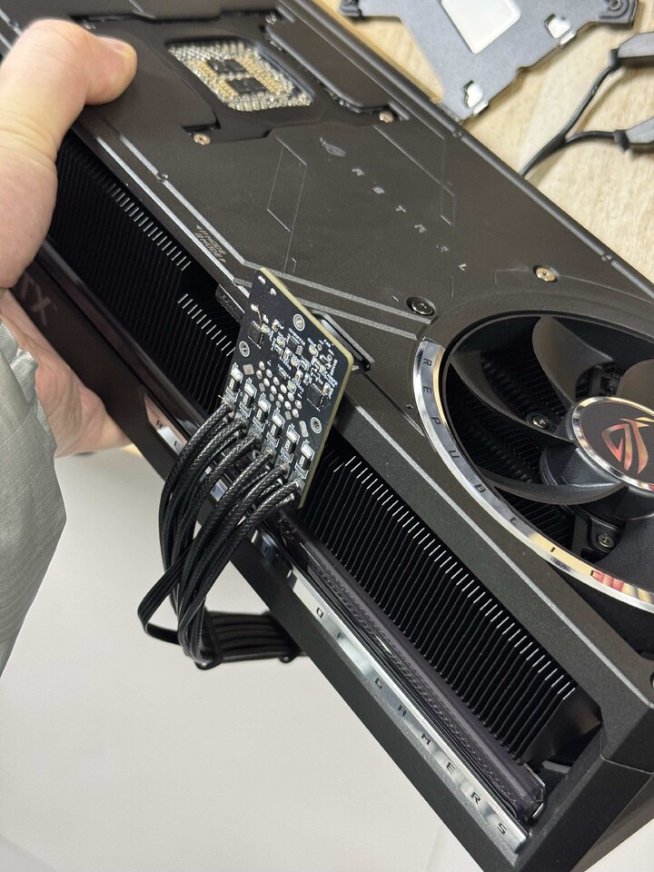

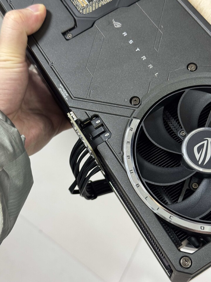

Преди седмица писахме, че на азиатските пазари вече се предлага ъглов 12VHPWR захранващ адаптер, който включва вентилатор, мониторинг на мощността и температурата за серията графични карти RTX 40, но за жалост никъде не се споменава, че се препоръчва и за най-новата серия RTX 50. Изглежда обаче пазарите реагират бързо и запълват вакуума, защото пак на въпросните азиатски пазари се появи прототип и на адаптер за мониторинг на проблемните 12VHPWR/12V-2×6 захранващи конектори на NVIDIA. Той потенциално предлага на собствениците на RTX 5090 временно решение на фона на продължаващите притеснения относно термичните проблеми и слабостите в захранването ѝ.

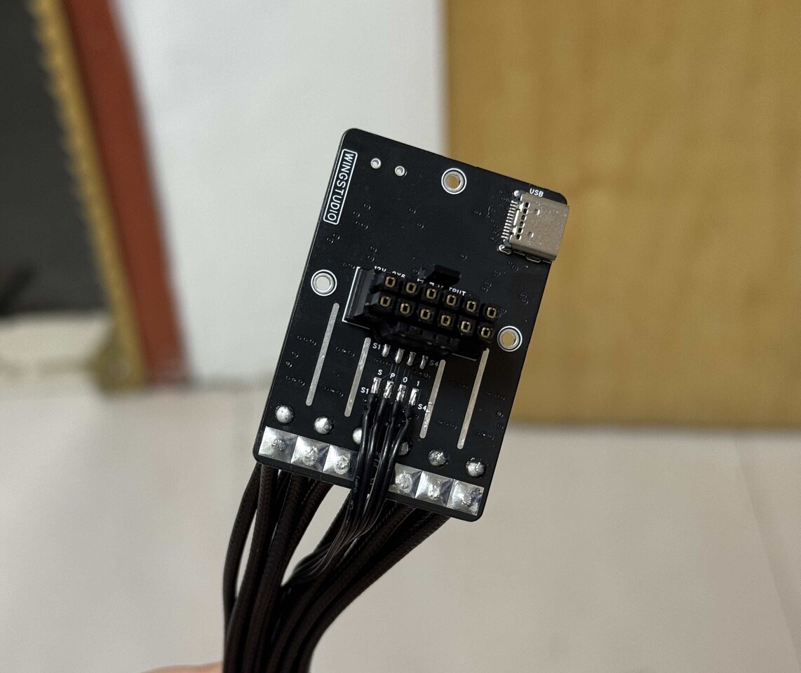

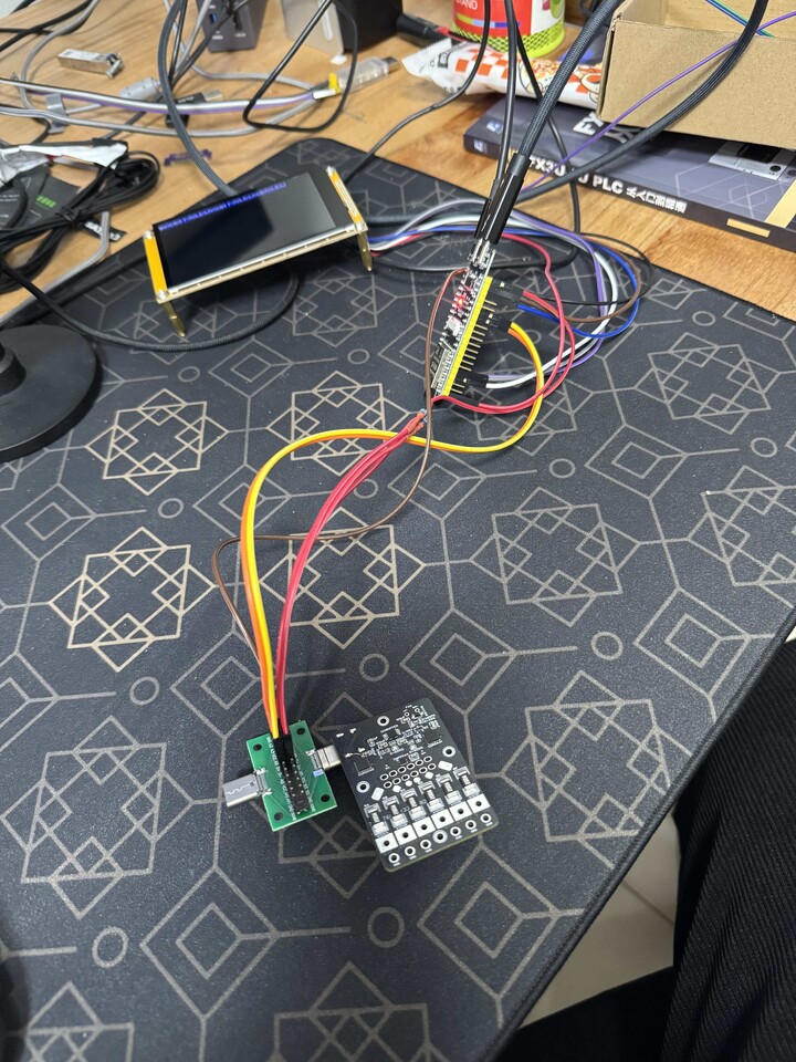

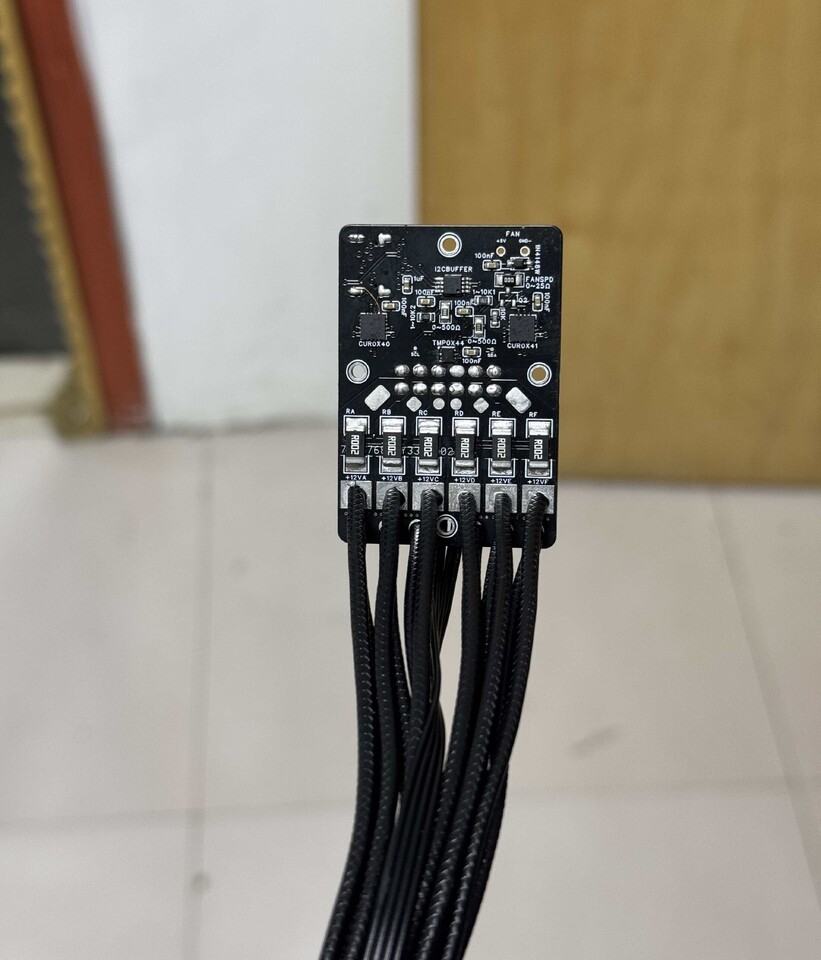

Прототипът разполага с платка с индивидуални +12V линии, свързани през шунтови резистори, което позволява прецизно измерване на тока през всяка захранваща линия, тоест през всеки единичен кабел. Адаптерът включва възможности за наблюдение на напрежението и алармена функция, предназначена да се задейства при настъпване на условия на претоварване. На платката има USB порт за извеждане на данни към дисплей, достъпни за потребителя. Трябва да се отбележи, че настоящата начална версия на дизайна няма функция за наблюдение на температурата, но вероятно в следващите ревизии и това ще е налично.
