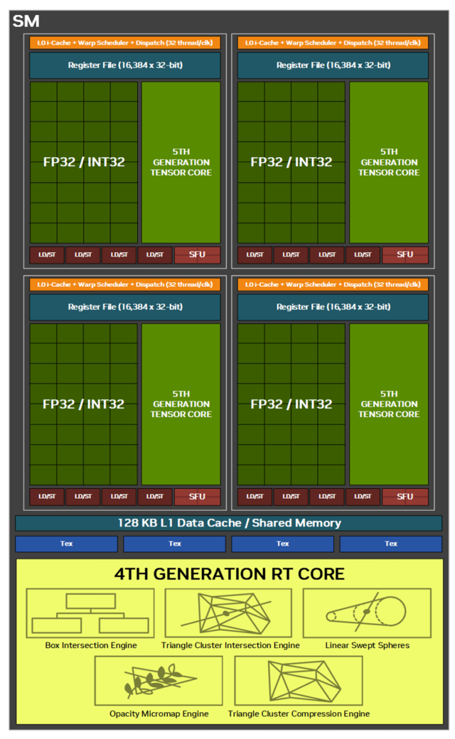

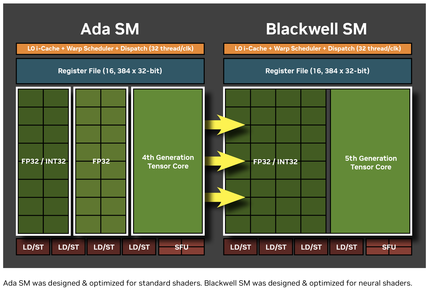

Всъщност за архитектурата Blackwell няма много за казване – основата остава много подобна на тази в Ada Lovelace като на ниско ниво в SM-a най-важното изменение е, че ако преди се групираха по 2х16 елементни векторни АЛУ в комплект с един тензорен процесор, от които единият векторен АЛУ поддържаше както целочислени, така и изчисления с плаваща запетая, докато вторият – само вторият тип, то сега е преминато към един цял блок от 32 елемента с поддръжка и на двата типа изчисления. Уловката обаче е, че може да се използва само единия от типовете в рамките на един такт, като могат да се сменят всеки такт.

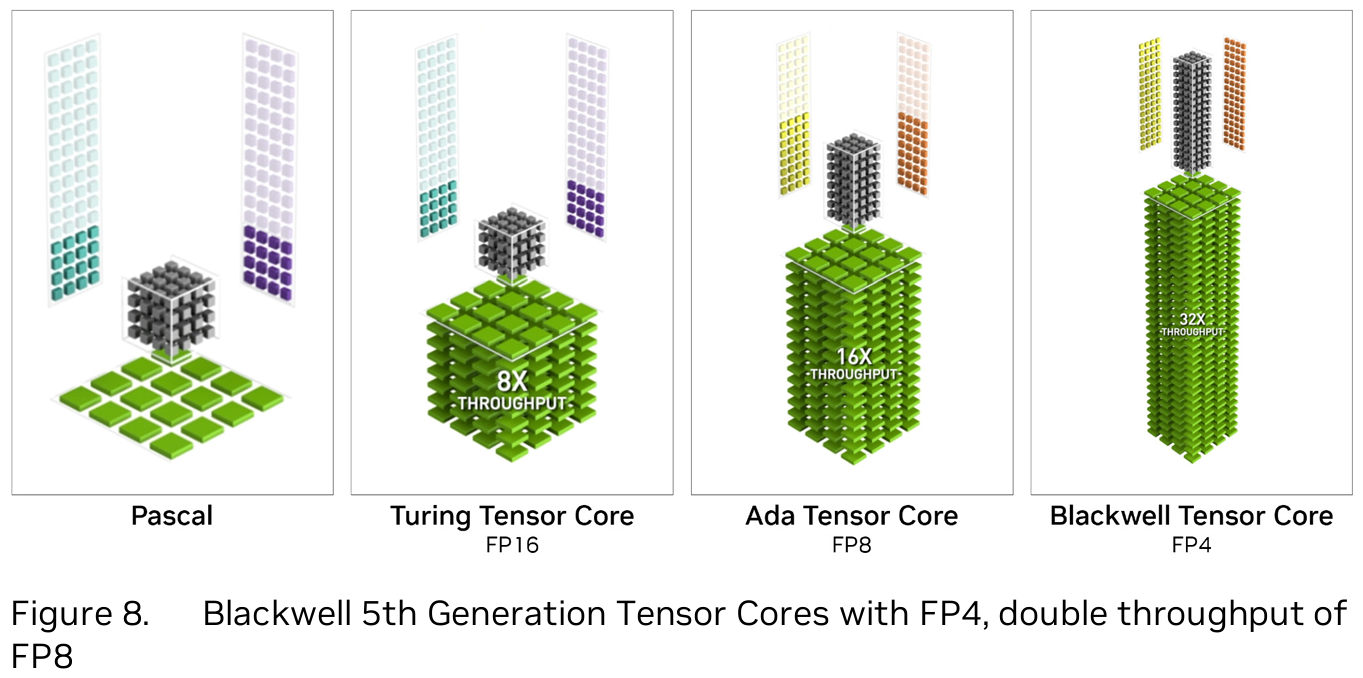

Втората важна промяна е в рамките на тензорният процесор, който е добавил поддръжка на FP4 и FP6 числови форми, в добавка към вече поддържаните FP16, BF16, TF32, INT8, INT4. Според NVidia в него също се използва и второ поколение FP8 Transformer Engine за подобрена производителност при обучение. Благодарение на всички това, от компанията могат да се похвалят с удвоена производителност за такт за АИ изчисления.

Сред другите промени са удвоената производителност на текстуриращите блокове при  точково семплиране, което би следвало да помогне за определени алгоритми свързани с невралната компресия на текстури. Производителността за билинейна филтрация остава непроменена в рамките на SM-a. РТ ядрото също има някои подобрения, като производителността при проверката на пресичане е удвоена, като са добавени и някои нови възможности за по-ефективна обработка на големи геометрия.

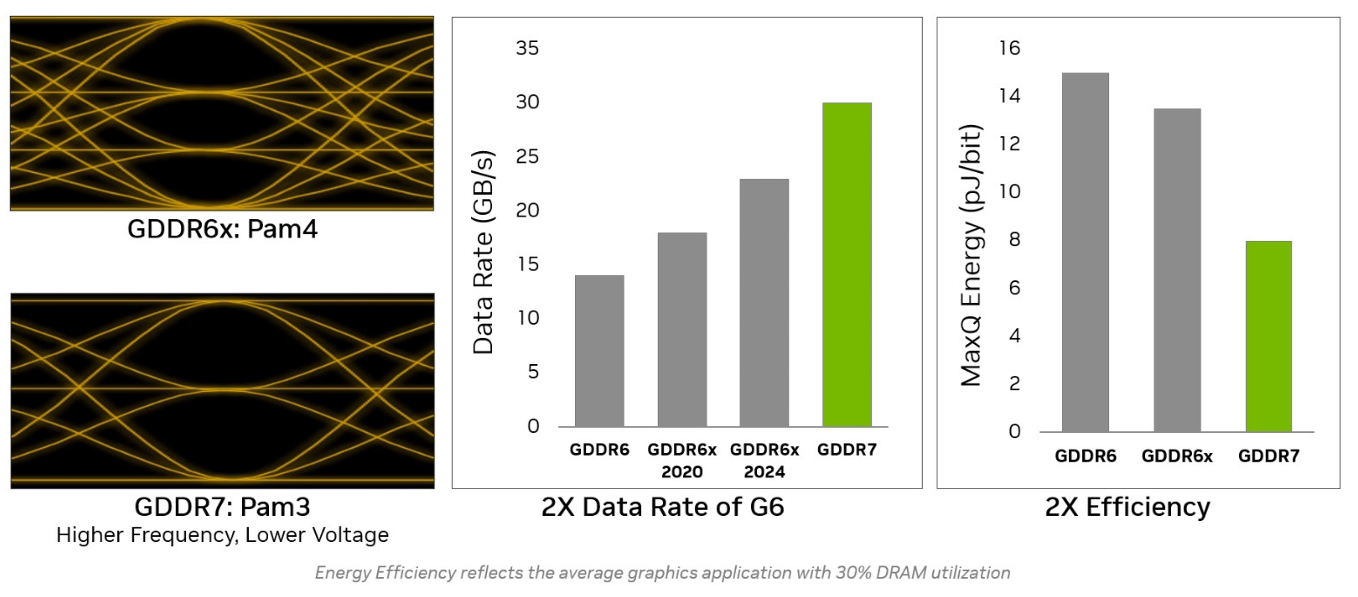

Тук най-важната новост според мен е поддръжката на GDDR7 памет, която използва PAM3 кодиране на сигнала за постигне на много по-висока производителност на такт, като в същото време драстично намалява консумация за предаване на бит данни. Новите модели на NVidia използват GDDR7 памет със скорост от 28 ГТ/с или 30 ГТ/с, поне в при досега обявените модели.

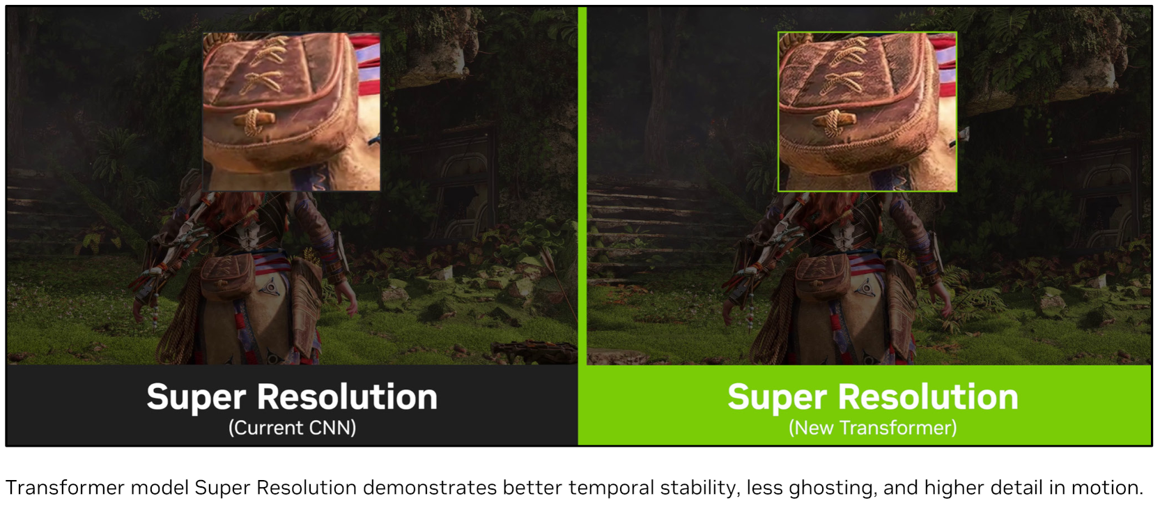

Едното от двете най-важни неща тук е DLSS4, който използва нов тип модел за генериране на изображението (Transformer вместо CNN), който се предполага да предлага по-добро качество на картината със заявката, че дори и нивата под Quality ще са използваеми с минимална загуба на качество, както и че разните дефекти на изображението като например ghosting ще бъдат намалени. Заедно с това от NVidia смятат че CNN модела вече е изчерпил възможностите си за подобрение, докато с transformer-а ще имат още място за развитие в бъдеще. Уловката в случая е, че новият модел е по-изчислително интензивен, съответно може да очаквате малко по-нисък прираст в производителността при използването му. Това би следвало да може да се компенсира с използването на настройки с по-голям коефициент на скалиране (примерно Balanced вместо Quality) поради предполагаемо по-доброто качество. Нещо повече – този модел ще бъде достъпен и за по-старите поколения и няма да е ограничен само до Blackwell.
