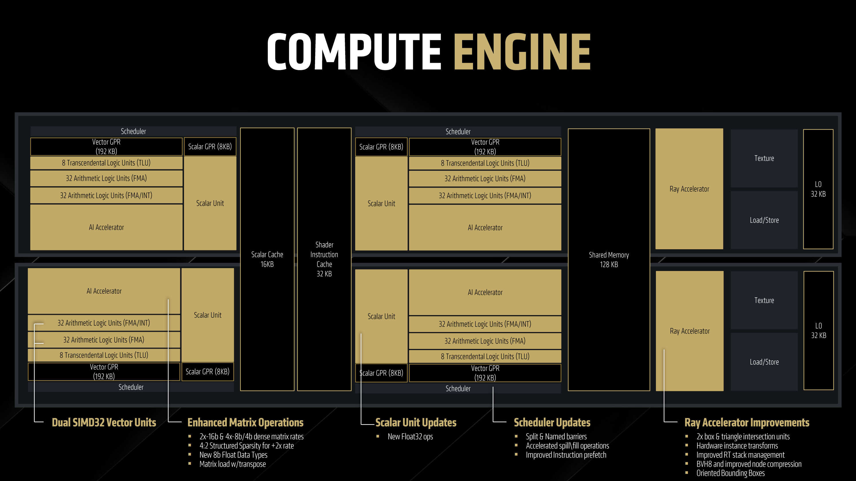

Базовата структура на RDNA 4 се запазва идентична на тази от RDNA 3 – в рамките на един WGP (WaveGroup Processor) имаме 2 CU (Compute Unit) с общо 4 групи (по две за CU) от диспечер+2хVec[32]АЛУ+скаларен АЛУ+Vec[8]ТЛУ+ИИ ускорител, 2 рейтрейсинг ускорителя и 2 групи от по 4 текстуриращи модула. Всеки от двата CU има собствен L0 кеш, но L1 кеша и споделената памет са общи за двата. Двата векторни процесора във всяка група имат различни способности – единият поддържа само изчисления с плаваща запетая, докато вторият поддържа освен това и целочислени изчисления.

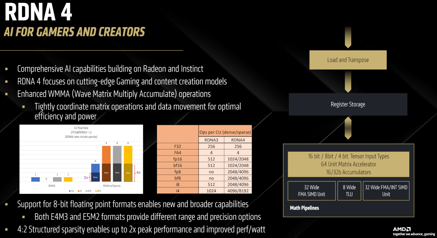

Най-големите подобрения обаче се намират извън тях. Първо скаларният АЛУ вече поддържа FP32 изчисления. След това ИИ ускорителят е подобрен с разширена поддръжка на нови типове данни (FP8 и BF8) и поддръжка на 4:2 sparsity, като производителността на някои от предишно поддържаните типове е удвоена. Самият блок разполага с 64 модула за матрично умножение, така че имаме реален хардуерен конкурент на тензорните процесори на NVidia и MXM блоковете на Intel. Диспечерите също са подобрени, а вече се поддържа и динамично заделяне на регистрите, което позволява сериозно подобрение на ефективността на използването им, както и намалява ситуациите на недостиг на регистри. Поддържа се и непоредно изпълнение на заявките към паметта.

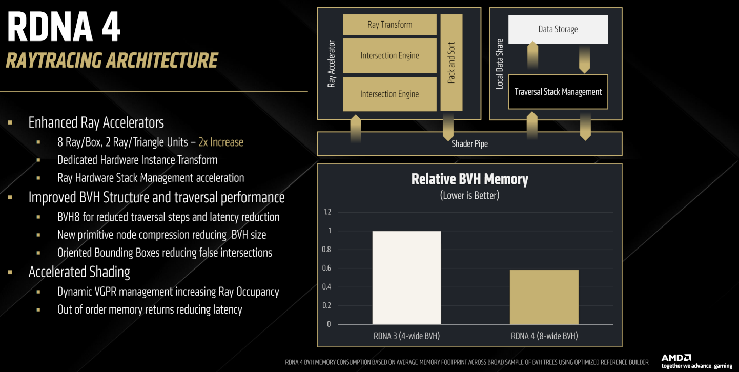

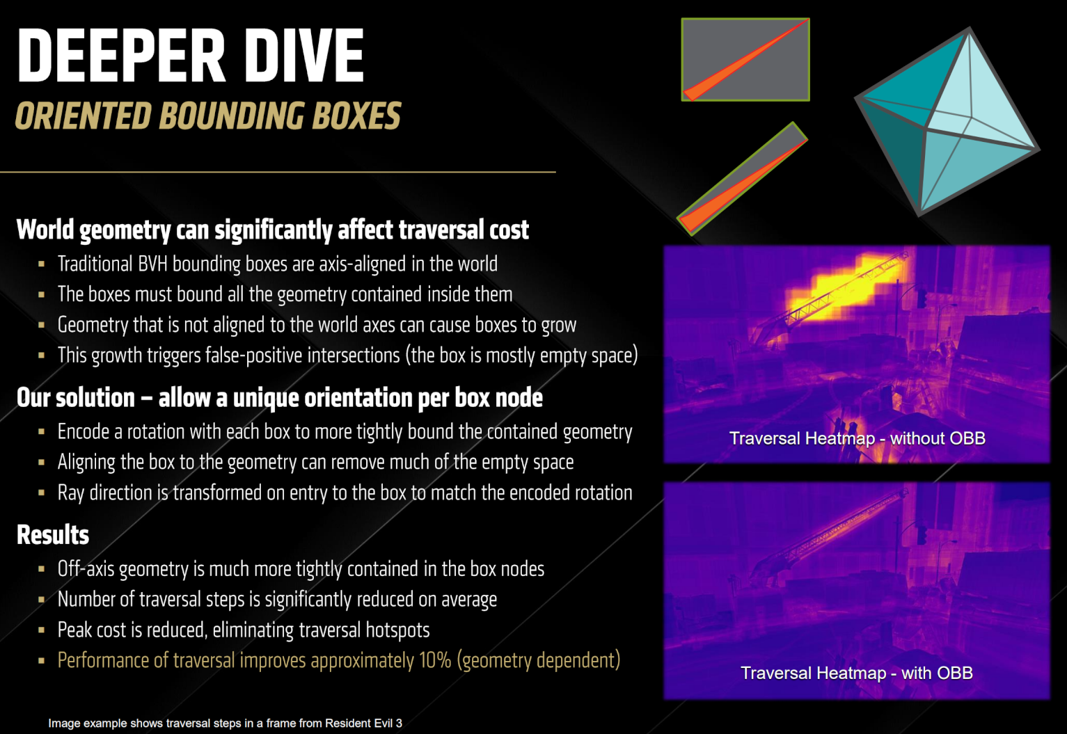

Но може би най-големи са промените в рейтрейсинг ускорителите. Първо и може би най-важно – те най-накрая поддържат ускорение на BVH обхождането, което преди се като програма, изпълнявана върху пикселните шейдери, и беше може би основната причина за незадоволителната рейтрейсинг производителност на моделите на AMD. В добавка вече се поддържат BVH8 структури вместо старите BVH4, което подобрява ефективността на проверките и намалява заеманата памет. Добавен е и втори блок за проверка за пресичане с триъгълници, което удвоява производителността в тази област. Интересна нова технология е Orientated Bounding Boxes, което позволява обхващащите кутии в BVH структурата да се ориентират в оптимално за обекта положение, което рязко намалява броят на стъпките за правилното идентифициране на пресичане.

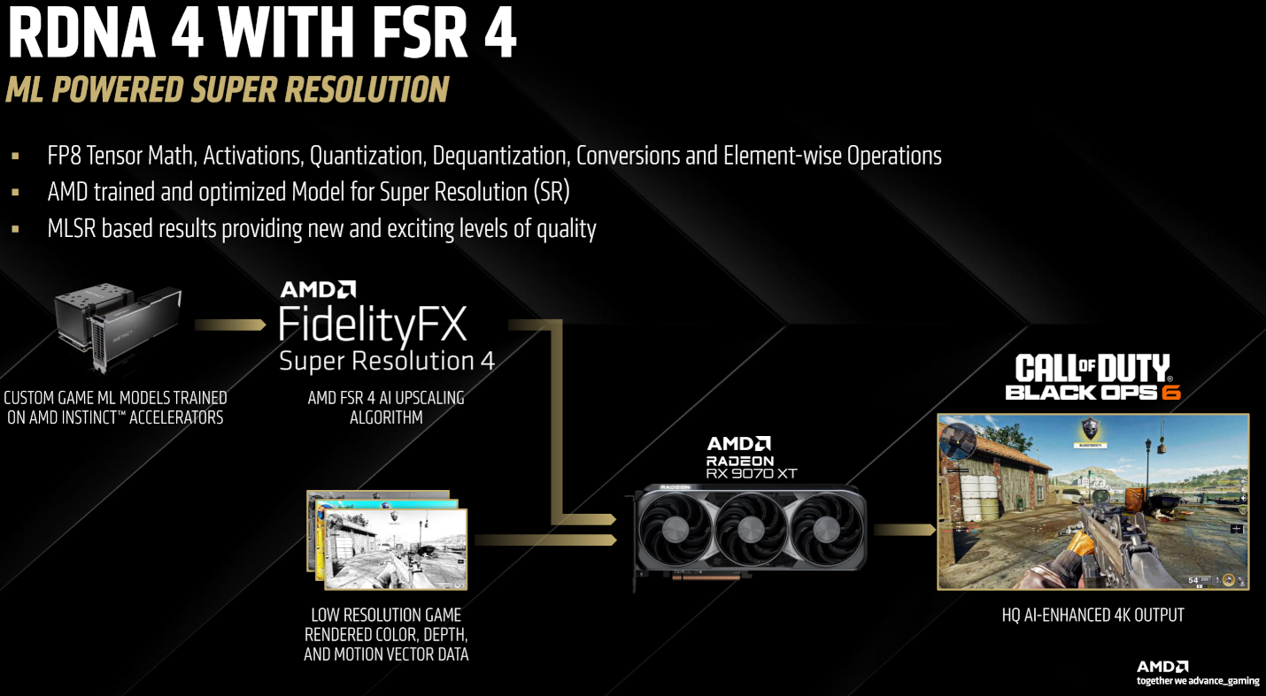

Както и при моделите на NVidia най-голямото нововъведение е технология за скалиране на изображения FSR4, който най-накрая преминава към използване на модел с машинно обучение и ИИ ускорение. Заявката на AMD e за сериозно подобрение на качеството в сравнение с FSR2 и FSR3, но тъй като моделът използва FP8 формат, за съжаление на този етап поне ще е достъпен само за RDNA 4 модели. Очакванията са към момента на появата на адаптерите на пазара да има поддържка в 30 игри, дали директно вграден в тях или с възможността за заместване през драйвера за игри с реализация на FSR3.1. Според AMD до края на годината ще се появят още 75 игри с неговата поддръжка. Това е голяма стъпка напред за AMD, като потенциално може да елиминира едно от предимства на NVidia, a именно по-доброто качество на DLSS.

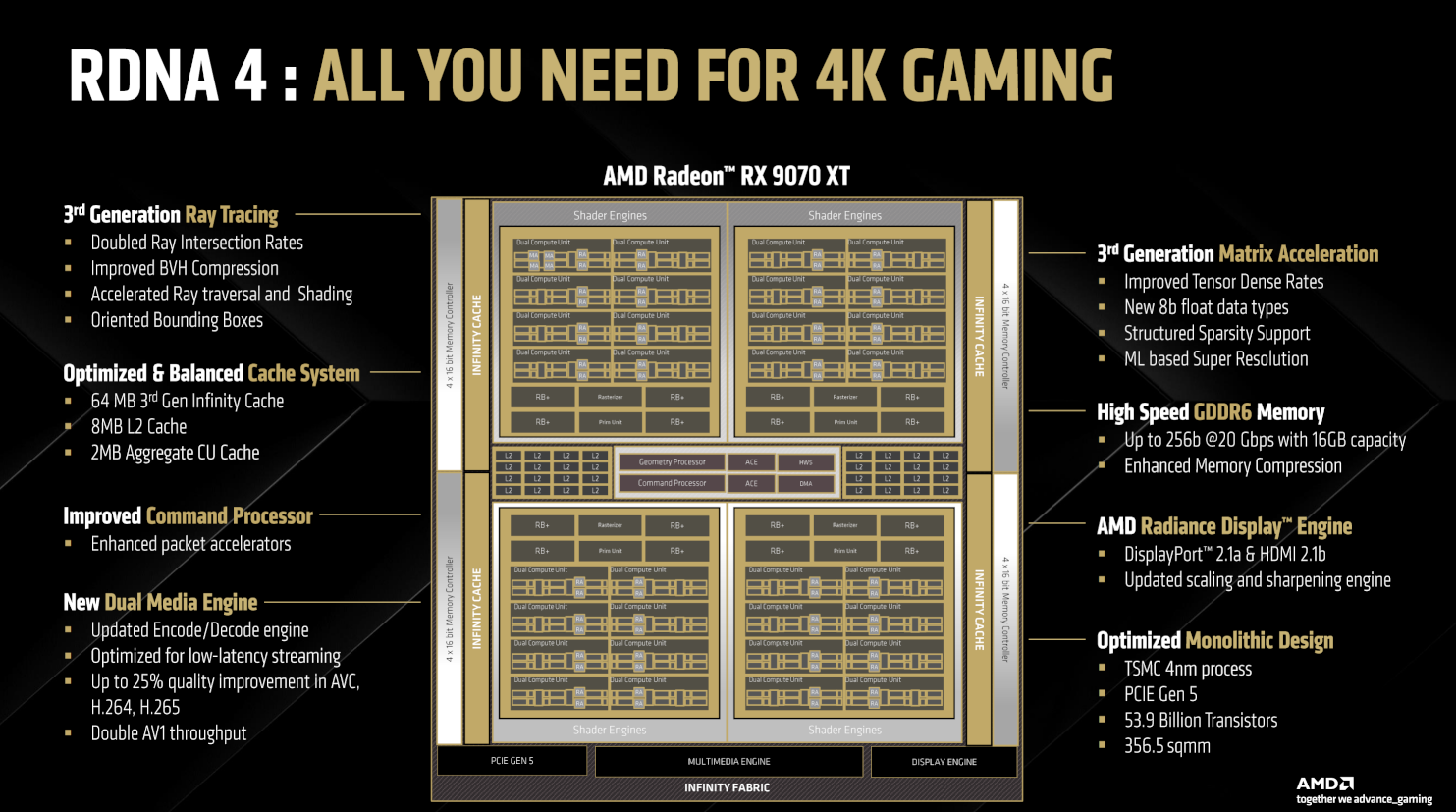

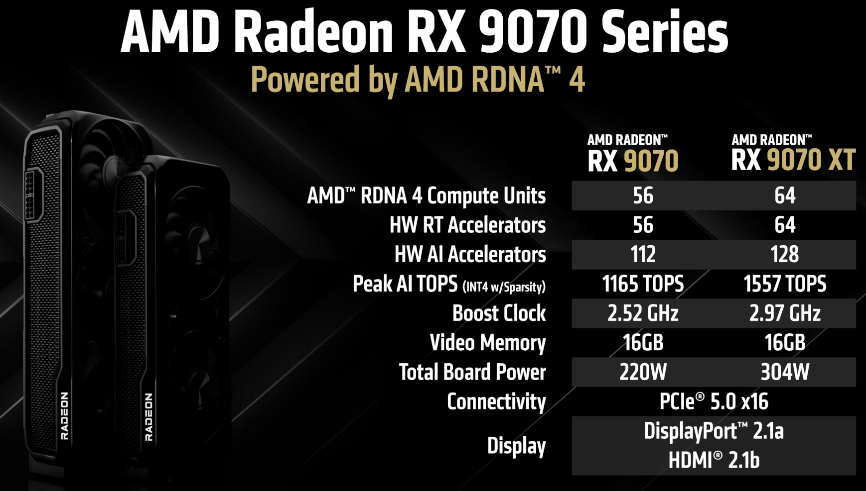

Radeon RX 9070 XT и Radeon RX 9070
Първата реализация на RDNA 4 е Navi 48, който разполага с 4 шейдерни енджина с по 8 TPC във всеки или общо 64 CU, 8192 АЛУ, 256 текстуриращи модула, 128 ИИ ускорителя, 64 рейтрейсинг ускорителя и растерни оператори. Обемът на Infinity Cache е 64 MB, а шината на паметта е 256-битова с поддръжка на DDR6. Интерфейсът към дънната платка е PCI Express Gen.5 x16, а размерът на чипа е 356 кв.мм., има 53,9 млрд. транзистора и се произвежда по 4 нм. технологичен процес на TSMC.
На негова база са реализирани два модела:
- Radeon RX 9070 XT, който използва пълната спецификация на чипа, разполага с 2970 ГХц турбо честота, или едно доста стабилно подобрение от почти 500 МХц (или 20%) спрямо Radeon RX 7900 XTX, макар че заявената минимална игрова честота е едва 2400 МХц, като се използва 20 ГТ/с ДДР6 памет. TBP е 304 Вт.
- Radeon RX 9070, който използва орязана версия на чипа с 28 WGP/56 CU, или 7168 АЛУ, 224 текстуриращи блока, 112 ИИ ускорите, 56 рейтрейсинг ускорителя и 64 ROP-a. Максималната тактова честота на този модел е претърпяла сериозен спад до 2520 МХц, с 2070 МХц игрова честота, като причината вероятно е сериозно ограничената консумация до едва 220 Вт.

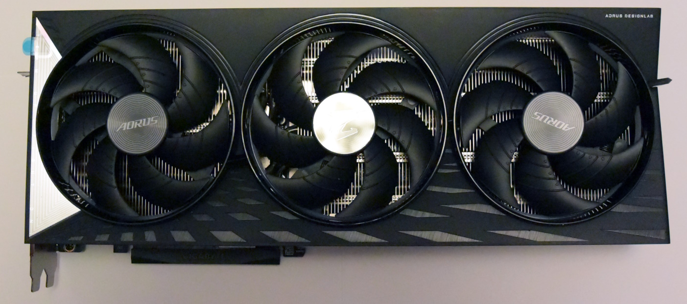

Моделът, който ми беше предоставен за тестване, беше Gigabyte Aorus RX 9070 XT Elite, който разполагаше с фабричен овръклок до 3100 МХц и увеличен лимит на консумацията до 340 Вт. Типично, по време на работа честотите му варираха между 2800 и 3095 МХц, така че можем да предполагаме известно подобрение спрямо стандартната версия. За съжаление от Gigabyte са избрали да се придържат към актуалната стилистика на по-високият клас карти, а именно огромни (336x136x59 мм) тривенитлаторни модели, които едва се побират в нормална компютърна кутия. Което лично за мен е доста учудващо, предвид че референтната версия на AMD Radeon RX 7900 XTX е значително по-малка, а се справя с разсейването на дори повече енергия. Вярно, за сметка на по-високи температури, но не мисля че 10 градуса са чак толкова фатални в случая.
