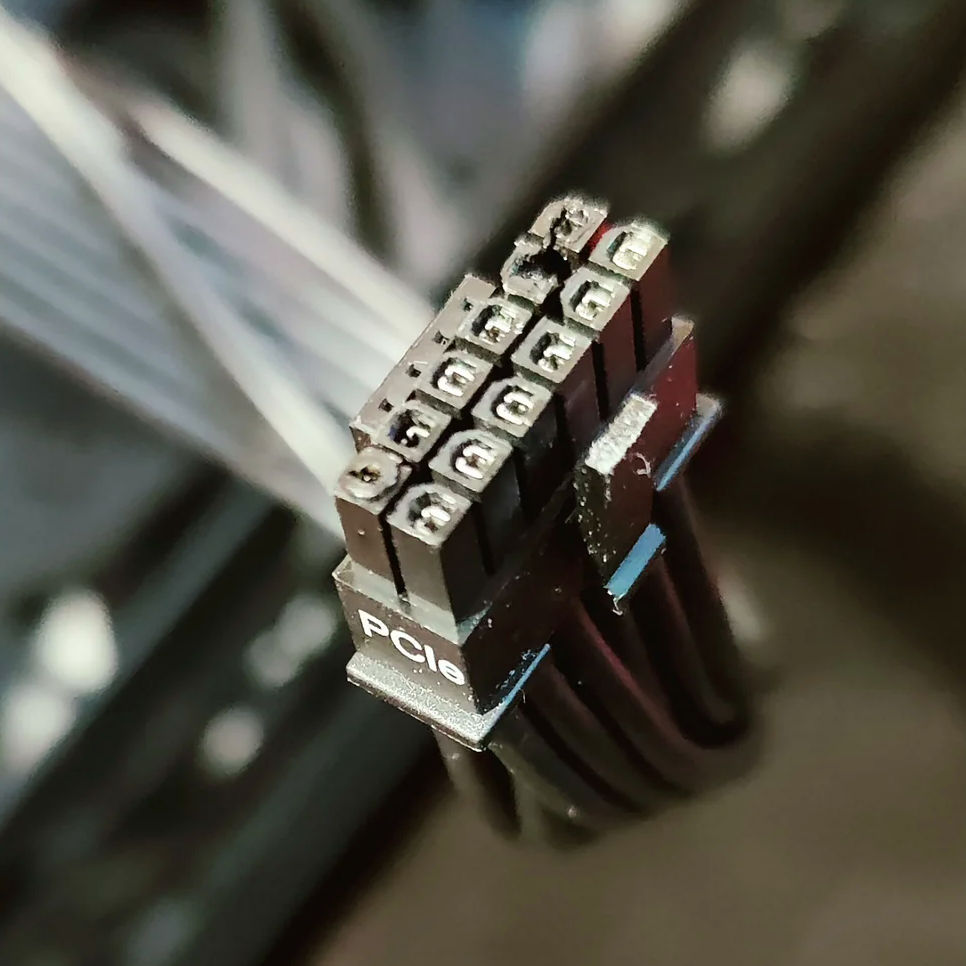

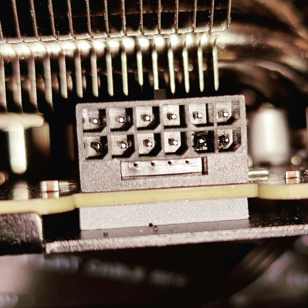

Този случай на изгорял конектор и кабели на графична карта RTX 5090 може да е малко повече притеснителен от предишните случаи с подобни проблеми. Тук не са използвани кабелни удължители, а единствено кабелите, с които пристига ATX 3.1 захранването Corsair SF1000L, което включва в комплекта собствен кабел 12vhpw (12V-2×6). Това на пръв поглед изглежда като много добър избор, предвид случаите на прегряване и разтопяване на кабелите при графичните процесори RTX5080/5090. Или поне така е смятал потребител от форумите на Reddit. Изглежда обаче това не е било достатъчно условие за решаване на проблема, защото вече имаме първия случай с MSI RTX 5090 Gaming Trio на видимо разтопен конектор и кабел, който вероятно се е запалил и вече не изглежда никак безопасен за използване.
Разтопен 12V-2×6 кабел и конектор, Източник: Reddit
Потърпевшият потребител на Reddit, твърди, че тук не е намесен никакъв овърклок. Системата му включва още процесор Ryzen 7 9800X3D и дънна платка ASUS ROG B650E. Ето какво беше споделено:
Не съм се забърквал с нито една от настройките за овърклок и стартирах компютъра, така както е „изваден от кутията“. Закупен е преди около месец от best buy drop. Видях публикациите за топящите се кабели и си помислих, че съм в безопасност, ако стоя далеч от персонализирани кабели-преходници. Очевидно все още не е безопасно да се използват оригиналните кабели на производителя.

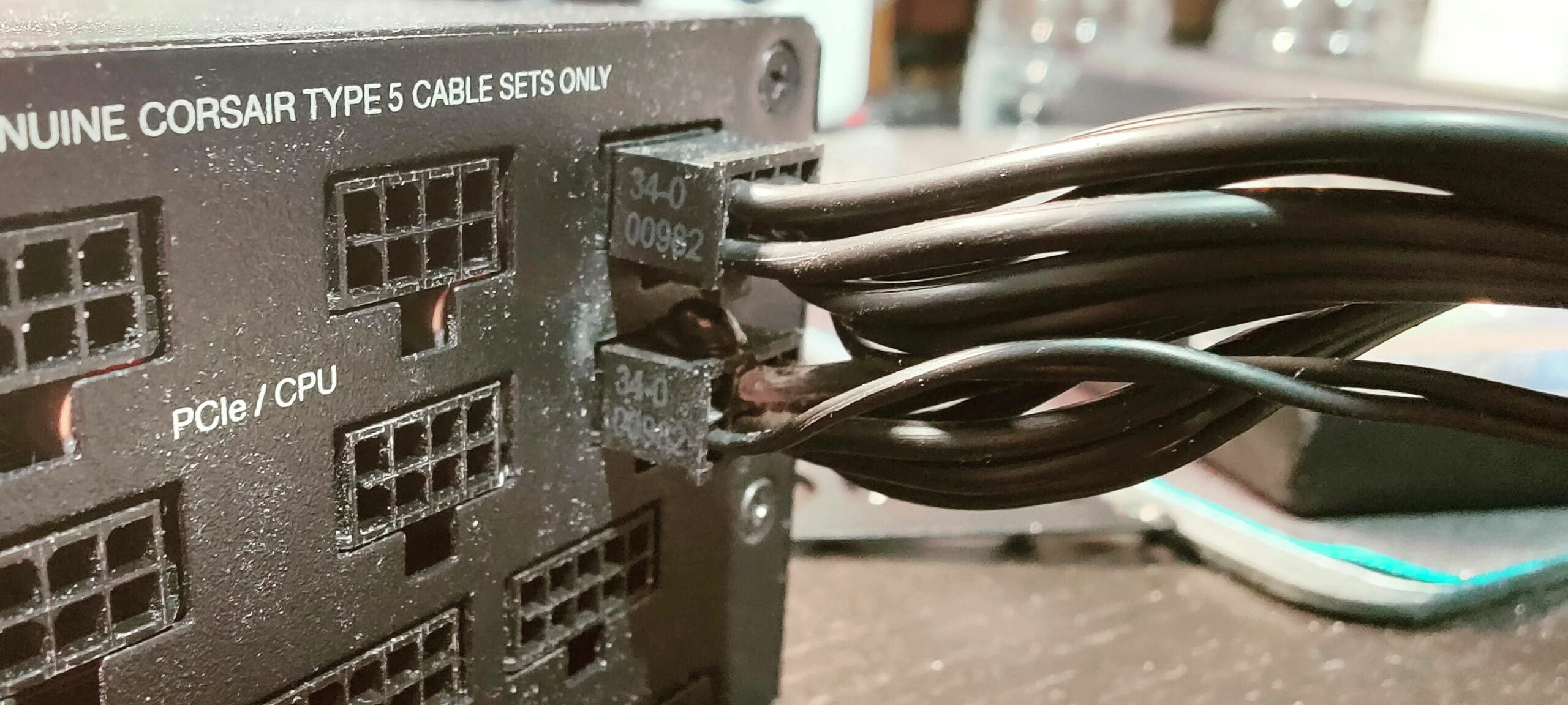

Първоначално смятах, че щетите са ограничени до страната на графичната карта, но след като разглобих системата си, видях още повече щети от страната на захранването (има снимки). Да, тази издутина на конектора е разтопена пластмаса и нещо, което изглежда като кабел, който е изгорял до бяло.
