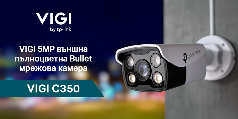

VIGI C350(2.8 mm) е 5MP външна булет мрежова камера
С 5MP резолюция камерата предлага предостатъчно пиксели и за най-фините подробности. Осигурява 24-часова пълноцветна картина , дори при слаба осветеност със своя обектив с голям относителен отвор (бленда) и чувствителен сензор.
Новият модел разполага с функцията за разграничаване на хора и превозни средства, за да получавате по-точни известия за конкретни събития. Открива събития като навлизане в зона и пресичане на линия, изпращайки незабавно известия. Камерата предоставя активна защита, като предупреждава незабавно потенциалните нарушители със звук и светлина при анормални събития.
Работата на открито е защитена от здравия корпус по стандарта IP67. Кодирането на изображението по H.265+ прави клиповете компресирани без загуба на качество, спестява място на диска и облекчава натоварването на мрежата. Вградените технологии на VIGI подобряват значително качеството на клиповете – камерата използва Smart IR, True WDR, 3D DNR и Нощно виждане. Управлението може да се извършва чрез NVR интерфейс, приложението VIGI и VIGI Security Manager и чрез уеб интерфейс. Налично е локално хранилище за всеки метод, както и вграден слот за SD карта (до 512 GB), на която може да се записва независимо дали камерата има връзка със NVR и записите да се съхраняват на картата. При нужда може да се свали записа от картата отдалечено без физически достъп до камерата.

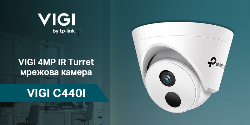

VIGI C440I(2.8mm) – 4MP инфрачервена мрежова камера с въртящ купол
IP камерата VIGI C440I предоставя 4МР резолюция (2560×1440 при 30fps). Обективът с фокусно разстояние 2.8mm осигурява по-широк обхват на полезрение. Кодирането по стандартите H.265+/H.265/H.264+/H.264 облекчава трансфера на картината по мрежата и компресира видеоклиповете без загуба на информацията. Инфрачервената осветеност позволява хващане на изображение на разстояние до 30 метра. Камерата е за вътрешен монтаж и е PoE  захранвано устройство – получава захранване по кабела за данни (802.3af/at)
Функциите на камерата Класифициране на хора и превозни средства и Интелигентно откриване позволяват изпращане на сигнали за конкретен вид събитие, с цел адекватно реагиране. Вграденият микрофон добавя и звук към записите, като по този начин собственика на системата може да разбере какво е станало, ако има вербална ситуация довела до дадено събитие.

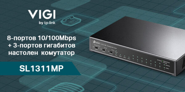

Комутаторът SL1311MP
Надеждният комутатор SL1311MP разширява възможностите на системата за видеонаблюдение и осигурява допълнителна гъвкавост при нейната инсталация.
Той разполага с 8 10/100Mbps порта(8 PoE) + 2 RJ45 +1 SPF Gigabit порта, като 8 от портовете са PoE+ за предаване едновременно на данни и захранване към свързаните камери. Всеки отделен порт може да захранва устройство с до 30 W мощност, а общият бюджет за 8-те порта е 124 W. В Удължителен режим(Extend Mode) комутаторът може да обменя данни и подава захранване на разстояние до 250 м. Режимът на изолация позволява разделяне на клиентския трафик с едно превключване  за по-висока сигурност и производителност.
Функцията PoE Auto Recovery гарантира стабилната работа на свързаните по PoE устройства чрез автоматично рестартиране на тези от тях в системата, които по някаква причина не реагират. Комутаторът е безшумен и енергоспестяващ, той е Plug-and-Play – не е нужно конфигуриране, просто го включвате към системата.
