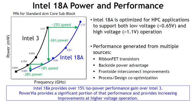

В стандартизирани тестове за мощност, производителност и площ на подблок с Arm ядро, Intel 18A демонстрира приблизително 15% по-висока производителност при същата консумация на енергия в сравнение с Intel 3. При работа на 1,1 V, тактовите честоти се увеличават с до 25% без допълнителни разходи за енергия, а при около 0,75 V производителността може да се повиши с 18% или консумацията на енергия може да спадне с близо 40%.

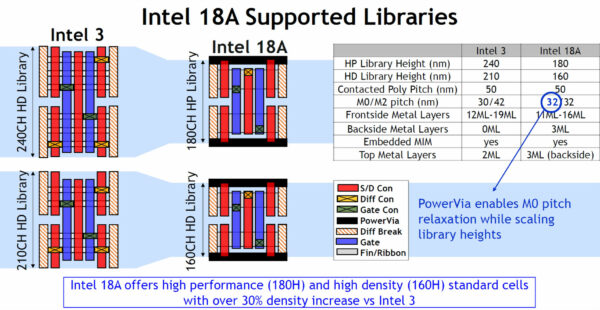

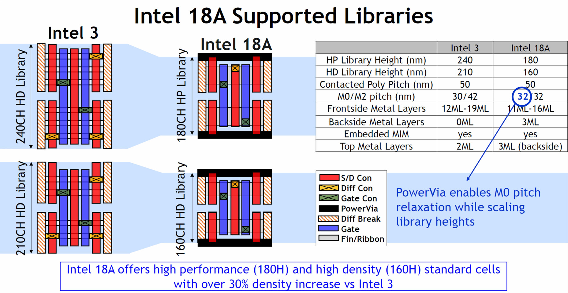

Под капачката, процесът включва значително намаляване на височината на клетките: клетките оптимизирани за производителност са високи 180 nm, докато дизайните с висока плътност са 160 nm, като и двете са по-малки от предшествениците си. Металните слоеве от предната страна са намалени от 12 и 19 при Intel 3 до 11 и 16 при Intel 18A, като са добавени три допълнителни метални слоя отзад за поддръжка на PowerVia. Стъпките на слоевете M1 до M10 са стеснени от цели 60 nm до 32 nm, преди да бъдат намалени отново в горните слоеве. В слоевете M0 до M4 се използва EUV експозиция с ниска NA, което намалява броя на необходимите маски с 44% и опростява производствения процес. Intel планира да дебютира с 18A в своя нискоенергиен изчислителен чиплет „Panther Lake“ и в семейството Clearwater Forest Xeon 7, което е само с ефективни ядра. Оптимизиран по отношение на разходите 17-слоен вариант, балансиран 21-слоен вариант и фокусирана върху производителността 22-слоен вариант, ще бъдат насочени към различни пазарни сегменти.
