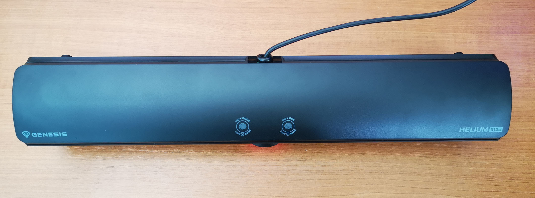

Управлението на устройството е посредством два изцяло сензорни бутони, разположени в горната част на устройството, които позволяват смяна на режима на работа – кабелен или безжичен -, управление на ефектите на подсветката (налични 12 опции) и промяна на баса. Наличен е и физически въртящо се копче (потенциометър) за регулиране на силата на звука, за да се осигури удобство на използване, при запазване на минималистичния дизайн.

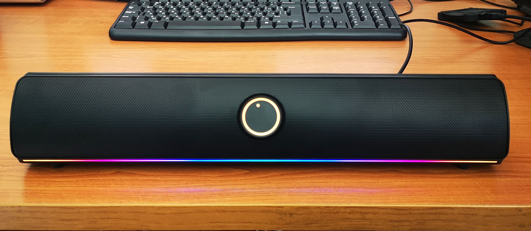

Helium 312BT е доста компактен и с приятна форма, която го прави удобен за поставяне на бюро, или на друга подобна повърхност.

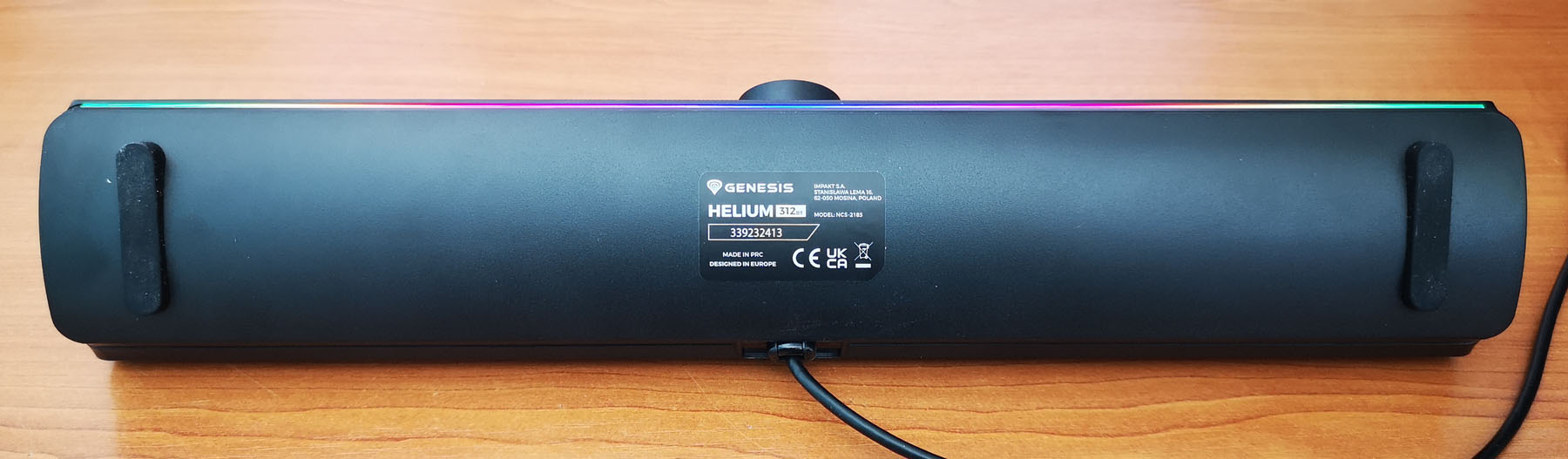

Устройството се предлага в бял и черен цвят, като конструкцията му е пластмасова с гумени крачета отдолу, които позволяват стабилното поставяне без плъзгане.
Helium 312BT Има LED елементи, които са под формата на лента в долната му част и ринг, разположен върху бутона за контрол на звука (въртящото се копче в централната част). Имате възможност за смяна на светлинните ефекти с един от двата тъч бутона (десния) в горната част на саундбара. Има налични няколко сценария на осветление между, които можете да избирате.
Този бутони са двуфункционални и чрез задържане, с тях може също да се регулира и баса на възпроизвеждания звук. Вторият бутон (левият) служи и за превключване между жична и безжична (Bluetooth) връзка.
Саундбара се захранва посредством USB връзка, като вградения USB кабел, освен за предаване на, данни служи и за захранване. Също така може да използвате и безжична връзка, като например с лаптоп таблет или телефон, но кабела задължително трябва да остане включен, за да може да се захранва устройството.
Използвани са два високоговорителя с обща мощност от 10W и в спецификациите фигурира именно тази мощност, което е некоректно и ще обясня защо. Поддържаната версия на USB стандарта е 2.0, тоест тази версия може да достави максимално напрежение/ток 5V/500mA. Това прави максимално доставяна теоретична захранваща мощност от 2,5W, или казано с други думи, изходната мощност на вградения усилвател в Helium 312BT е много далеч от обявените 10W. Реално тя е не повече от 1-2W. Все пак това е напълно достатъчно, за да имате някакъв звук, ако нямате никакви PC тонколонки и монитора ви не разполага с вградени високоговорители, без да имате никакви претенции към него. Също така е малко пресилено твърдението, че това е продукт и за геймъри. Едва ли и начинаещ геймър би заложил да разчита на един гол саундбар за своите геймърски изживявания, освен ако не иска да го използва като светещ ефект на бюрото си, или да добави по-адекватен звук например на лаптопа, или смартфона телефона си.
