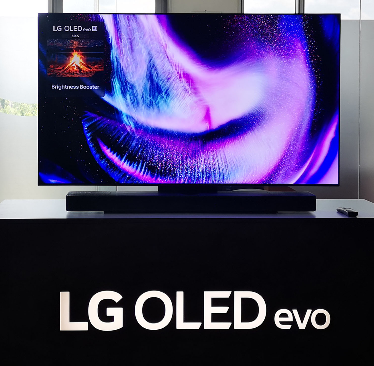

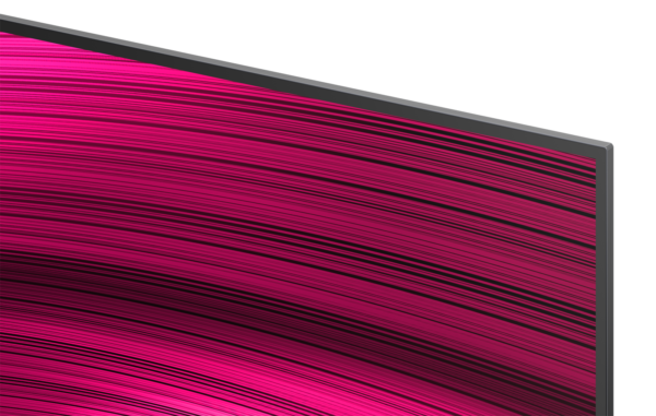

Телевизорът използва WOLED панел с RWBG субпикселна структура, където и четирите субпиксела никога не светят едновременно. Когато използвате телевизор като компютърен монитор, това разпределение на субпикселите може да повлияе на яснотата на текста – може да създаде малки проблеми с изобразяването на текст в Windows, тъй като ClearType не е добре оптимизиран за пикселни оформления, които не са RGB, но за повечето потребители това е без значение. Белият субпиксел върши отлична работа, помагайки на телевизора да показва ярки бели тонове. Телевизорът има почти безкрайно контрастно съотношение, което му осигурява перфектен контраст. Благодарение на естествено осветяващите се пиксели на OLED, той показва ярки акценти до перфектно мастилено черно, което го прави много впечатляващ в тъмна стая. Тъй като OLED дисплеите не използват зонални подсветки, а отделни светещи пиксели, които могат да бъдат осветени до максималната яркост, поради което до самите пиксели, които са изключени (не светят), няма характерния „цъфтеж“, когато ярки елементи са заобиколени от дълбоки черни тонове.
Картината на C5 е не само еднородна както с плътен цвят, така и с черно или бяло, но и остава постоянна, когато се гледа извън оста на очите. Това е в съответствие с повечето OLED телевизори, които нямат проблеми със замъгляването на изображението или ъгъла на видимост, характерни за LCD екраните.
WOLED панелът на C5 идва и с фирмената технология Brightness Boosting за по-ярки цветове и е сертифициран от UL като „Glare-Free“. C5 се предлага със 120Hz (144Hz VRR) честота на опресняване за по-плавно движение и Dolby Vision и HDR 10 за по-ярки изображения в игрите и гледане на филми

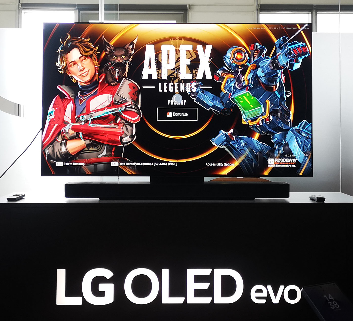

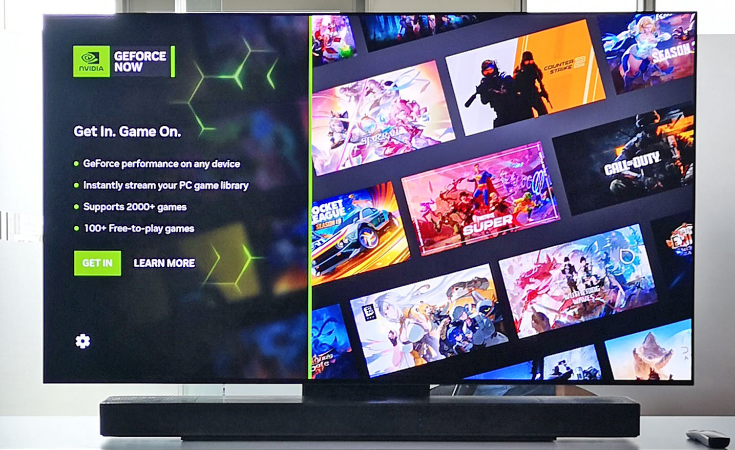

Гейминг

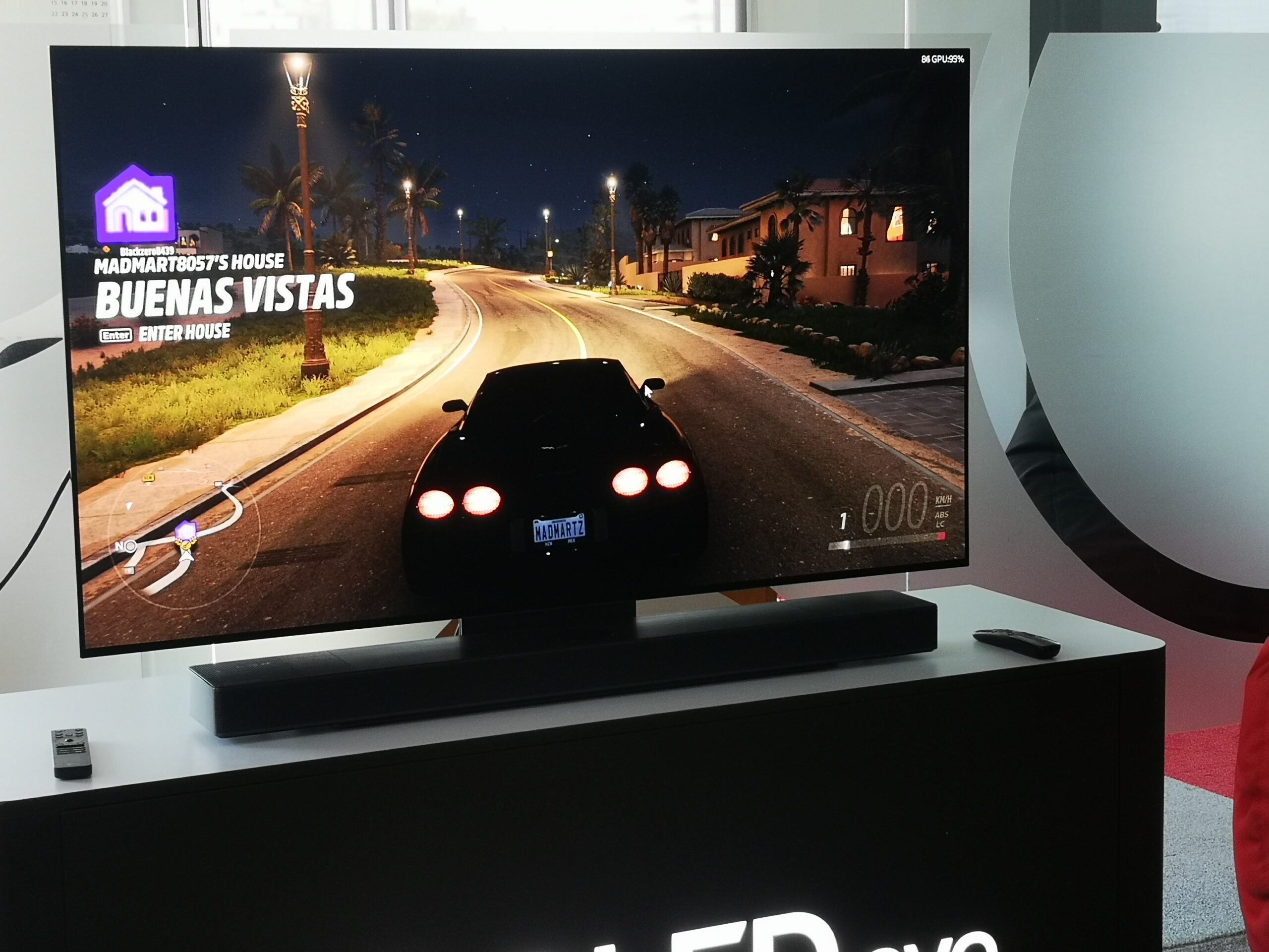

LG C5 OLED предлага FreeSync Premium, GeForce NOW, Game Portal, VRR, ALLM, eARC и HgiG.
LG C5 е отличен телевизор за игри. Той разполага с набор от съвременни геймърски функции, като HDMI 2.1 честотна лента на всичките четири порта, VRR до 4k @ 144Hz, време за реакция на пикселите < 0,1 ms, така че е съвместим с конзоли и геймърски компютри. Той е NVIDIA G-sync съвместим и поддържа AMD FreeSync Premium. Притежава и сертификата ClearMR 9000 на VESA, който показва нивото на размиване на изображението (motion blur).
 Бързите движения са остри благодарение на почти мигновеното време за реакция, а ниското входно забавяне в режим Game Optimizer, осигурява усещане за бърза реакция, особено при по-високи честоти на опресняване. Телевизорът показва мастилено черно и наситени цветове, така че получавате много впечатляващо качество на изображението, независимо от играта.

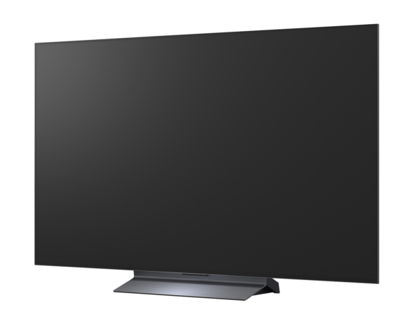

LG C5 има много елегантен и модерен дизайн. Той е много подобен на LG C4 OLED от 2024 г. Рамките на телевизора са изключително тънки, така че едва ли ще се виждат, докато го използвате.

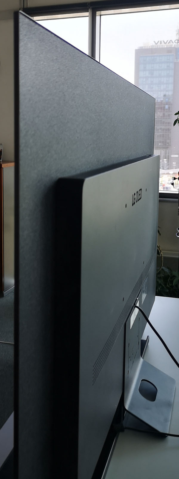

Гърбът на телевизора е почти идентичен с този на LG C4 OLED, но текстурата наподобяваща на черен мрамор, сега е в много по-тъмен нюанс на сивото. Входовете са от най-лявата страна на телевизора, което ги прави лесни за достъп, ако телевизорът е на стойката. Те обаче са трудни за достигане, когато телевизорът е монтиран на стена.
На гърба на телевизора и на стойката има канали, които помагат за управлението на кабелите. Включената стойка държи телевизора добре. Тя го повдига само с около 6-7 см., но това е достатъчно високо, за да се поберат повечето саунд барове отдолу, без да блокират част от екрана.
Телевизорът има изключително качество на изработка. Задният панел почти не се огъва и LG C5 OLED се усеща много стабилен на стойката си. Очевидно няма никакви проблеми с контрола на качеството.

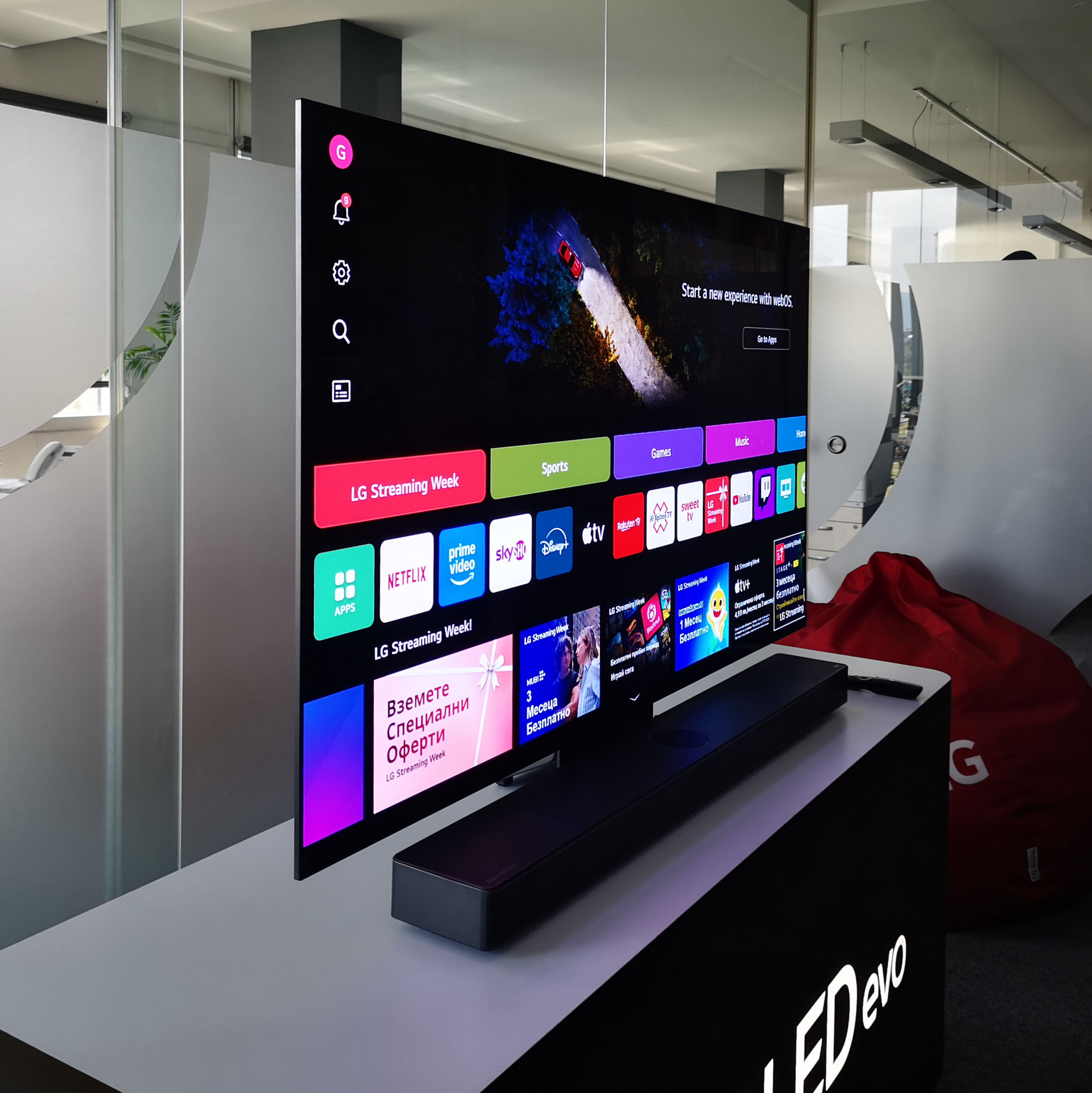

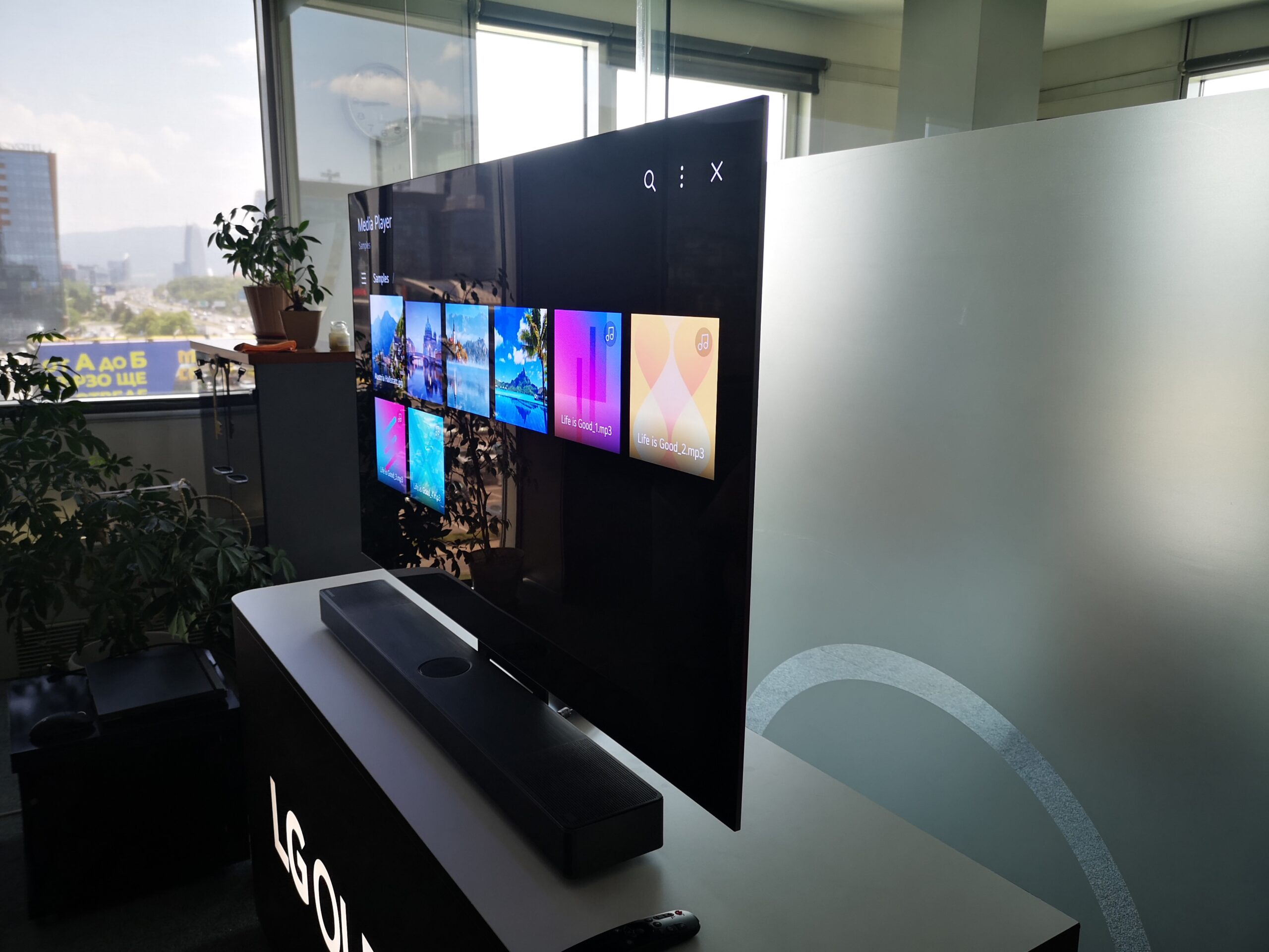

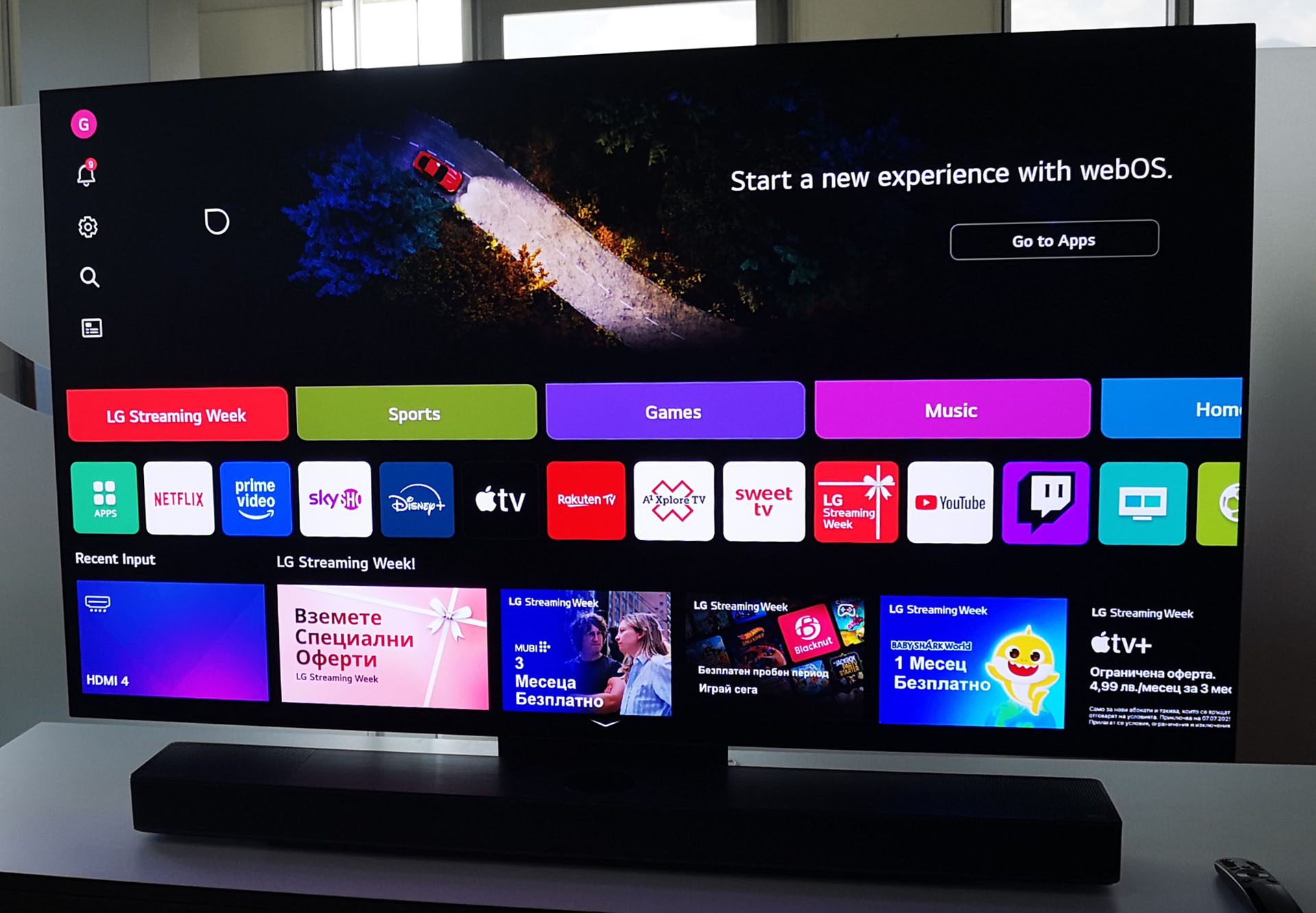

LG C5 OLED телевизорът работи с версия на собствената WebOS от 2025 г. Интелигентния интерфейс на webOS поддържа потребителски профили, така че можете да персонализирате началната страница за различни потребители. WebOS доста улеснява и всички популярни стрийминг услуги, които са налични. Както повечето телевизори днес, LG C5 има режим галерия, който включва и възможността за създаване на собствено AI изкуство или качване на фотогалерия.  LG обещава поне четири години актуализации на webOS на своите телевизори и да получавате актуализирани версии на операционната система веднъж годишно.
Има доста дискусии по въпроса с рекламите на LG телевизорите. При C5 те също са налични и са включени по подразбиране, но добрата новина е, че поне на началния екран могат да се изключат от менюто „Home Settings“. В него има две настройки, а именно „Home Promotion“ и „Content Recommendation“. Тези настройки премахват банерите – реклами и предложеното съдържание от началния екран. Това придава на началния ви екран изчистен вид, но няма начин да премахнете рекламите от страницата с приложения. Просто политика на LG.

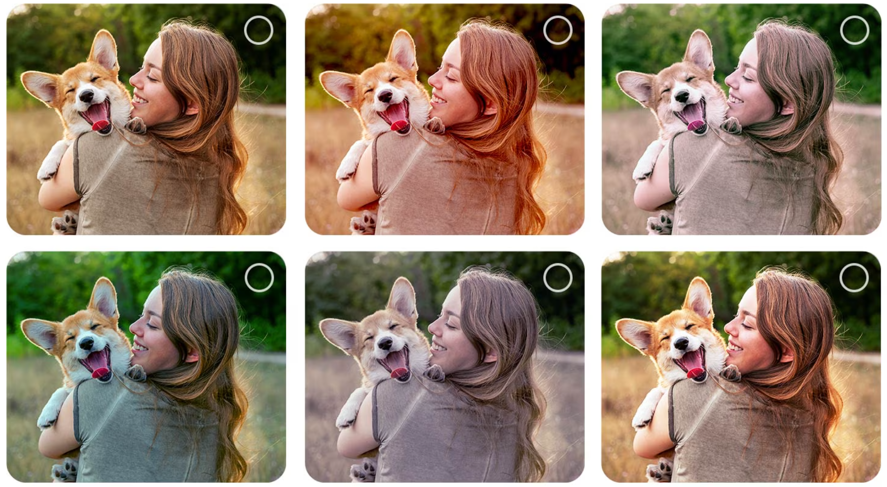

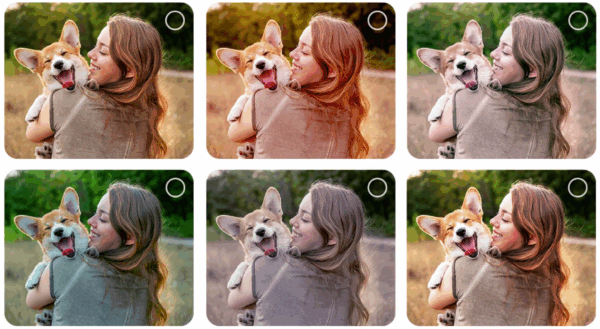

Функцията AI Picture Wizard позволява да изберете индивидуална картина от 1,6 млрд. възможности. Тоест, усъвършенствани алгоритми научават за предпочитанията ви, като разглеждат 1,6 милиарда възможности за изображения. Въз основа на избраните от вас опции телевизорът създава персонализирана картина специално за вас. LG C5 разполага и със собствен AI Chatbot, който активно отговаря на вашите заявки и ви помага за решаване на различни проблеми. Можете да говорите на телевизора си, тъй като той може да класифицира желанията ви и да реагира по подходящ начин.

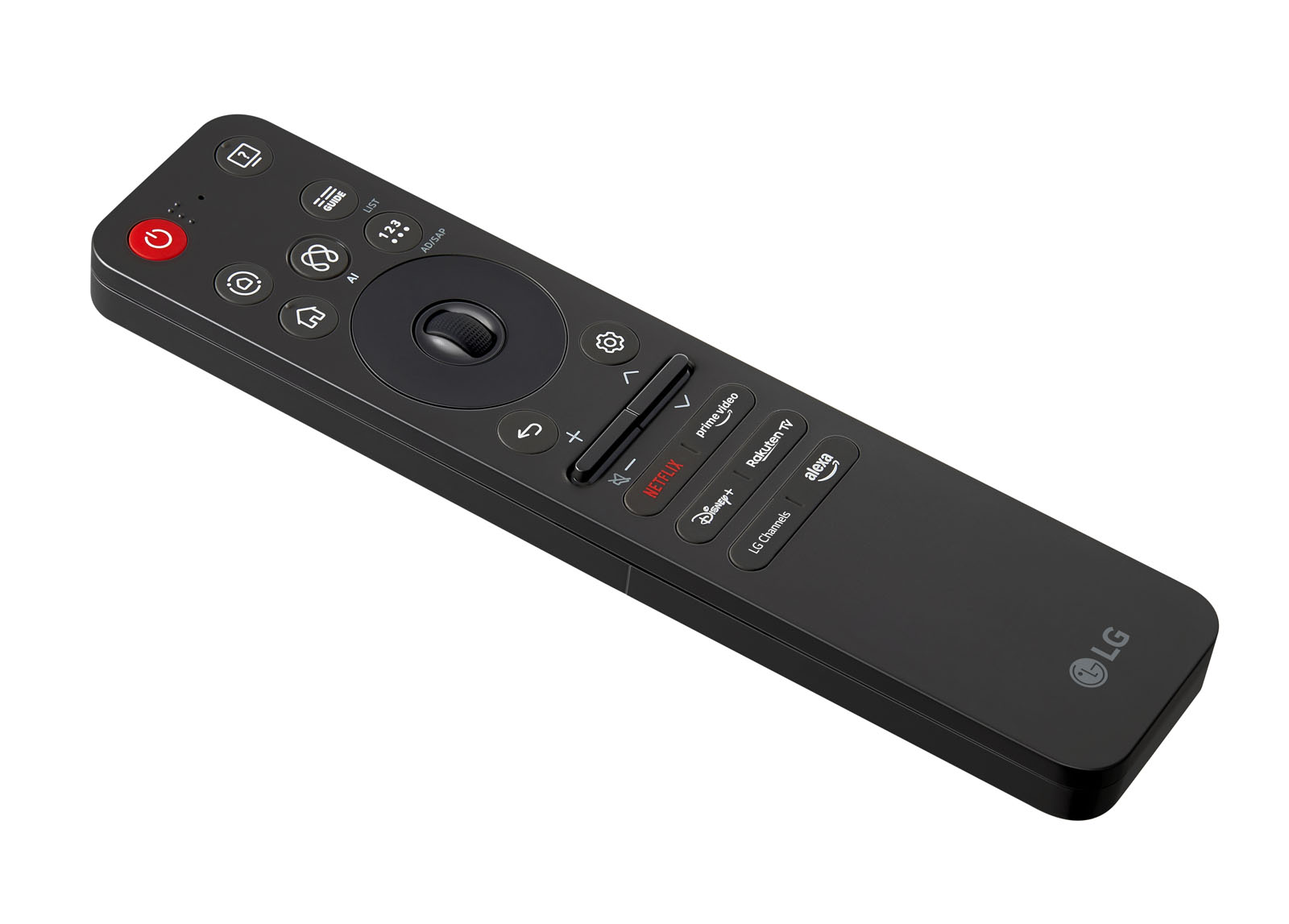

Все пак най-видимата промяна при C5 е дистанционното управление – познатото ни масивно дистанционно е заменено от нещо много по-леко и малко. Вероятно си мислите, че вече липсва характерния за LG магически курсор, но не, функцията Magic Remote все още е налице. Подобно на старата версия, то може да се използва като показалка или можете да използвате традиционните бутони за управление на телевизора. За съжаление, LG премахна цифровата клавиатура на това ново дистанционно, така че вече не можете да зададете бързи команди за стартиране. Също така няма специален бутон за избор на вход, така че трябва да използвате началния екран, за да превключвате входовете. Дистанционното управление AI Magic Remote има и специален бутон за AI, така че можете да управлявате телевизора си лесно. Удобните, но мощни функции за натискане, плъзгане и пускане правят работата с webOS интуитивна и бърза.
