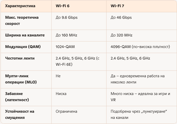

Този стандарт, известен още като IEEE 802.11be, е най-новият стандарт за безжична свързаност, който предлага значителни подобрения спрямо предишните поколения. Основните предимства на WiFi 7 са:
– Висока скорост – на теория до 46 Gb/s, което е над 4 пъти по-бързо от WiFi 6.
– По-широка честотна лента – поддържа ширина на канала до 320 MHz, което е двойно повече от WiFi 6 (160 MHz).

– Работи едновременно в три честотни диапазона: 2.4 GHz, 5 GHz и 6 GHz, за по-малко смущения и по-добро покритие.
WiFi 7 носи със себе си и нови ключови технологии за постигане на гореизброените предимства, а именно:

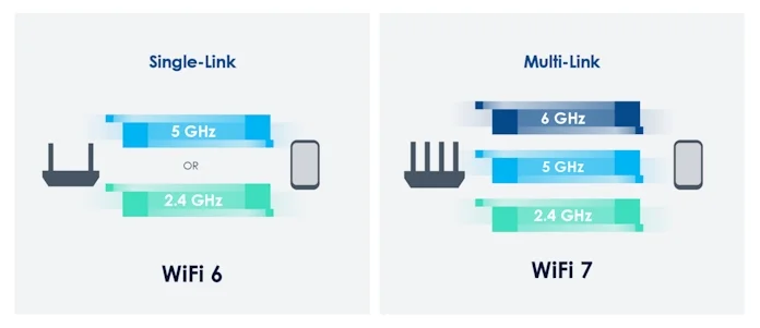

1. Multi-Link Operation (MLO). Тя позволява едновременно използване на няколко честотни ленти и канали, което води до по-ниска латентност, по-висока стабилност и по-добра производителност при натоварени мрежи. Това е най-интригуващата технология при WiFi 7.
Всеки предишен WiFi стандарт установява връзка между две устройства в една честотна лента. Дори 3-бандов WiFi 6E рутер свързва две устройства в една честотна лента на фиксиран канал. Рутерът решава дали да се свърже в честотната лента 2,4 GHz, 5 GHz или 6 GHz. MLO може да комбинира няколко честоти в различни ленти в една връзка. WiFi 7 рутер може да се свърже с WiFi 7 устройство едновременно през два или повече канала в различни честотни ленти. MLO потенциално позволява по-широки канали, способни да предават повече данни – връщайки се към аналогията с магистралата. Скоростта невинаги е приоритет, но MLO позволява и по-ефективна работа. WiFi 7 рутер може да вземе предвид претоварването и други смущения и да предава по най-добрия канал, за да ги заобиколи, превключвайки, за да поддържа стабилна връзка и ниска латентност, като последното е особено важно при гейминг, видео разговори и VR/AR. MLO може също да помогне за смекчаване на относително краткия обхват на 6GHz честотната лента, като ви гарантира безпроблемна свързаност от вашата Mesh система, докато се движите из дома.
MLO при WiFi 7 има два основни начина на работа – режимите STR (Simultaneous Transmit and Receive) и NSTR (Non Simultaneous Transmit and Receive). Те определят как устройствата използват няколко честотни ленти едновременно.
Режимът STR позволява едновременно предаване и приемане на данни на различни връзки, като всяка работи независимо, тоест няма нужда от синхронизация между тях. Този режим е подходящ за устройства с няколко радио модула, които могат да работят паралелно. Предимствата са по-висока производителност, по-ниска латентност, което е идеално за приложения в реално време като гейминг и видеоконференции.
От друга страна NSTR, позволява използване на няколко линка, но не едновременно. В даден момент всички връзки или предават, или приемат и се изисква синхронизация между тях. Режимът е подходящ за устройства с един радио модул и не могат да работят паралелно. Предимствата са по-ниска консумация на енергия, по-лесна реализация в мобилни устройства, смартфони и IoT устройства.
По аналогия с автомобилен път си представете STR като двупосочна магистрала, където трафикът тече в двете посоки едновременно, а NSTR е като мост с една пътна лента, където колите минават в едната посока, после в другата, но не и в двете наведнъж.
Тези два режима на работа (STR и NSTR) на MLO при WiFi 7, оказват съществено влияние върху производителността, особено по отношение на пропускателната способност, латентност и енергийна ефективност, както и върху себестойността на WiFi 7 рутерите. Всички върхови модели WiFi 7 рутери използват STR режим на MLO, а бюджетните – NSTR. Много ентусиазирани анализатори погрешно твърдят, че първоначалните цени на WiFi 7 рутерите са започнали да се нормализират, защото вече имало доста достъпни предложения на пазара. Истината е, че този спад е много по-нисък отколкото ни се иска, но именно появата на достъпни бюджетни модели, които не се възползват от пълните възможности на WiFi 7 стандарта, създават тази илюзия. Именно тези бюджетни модели са със съкратена честотната лента от 6GHz и използват NSTR режим на работа на MLO.

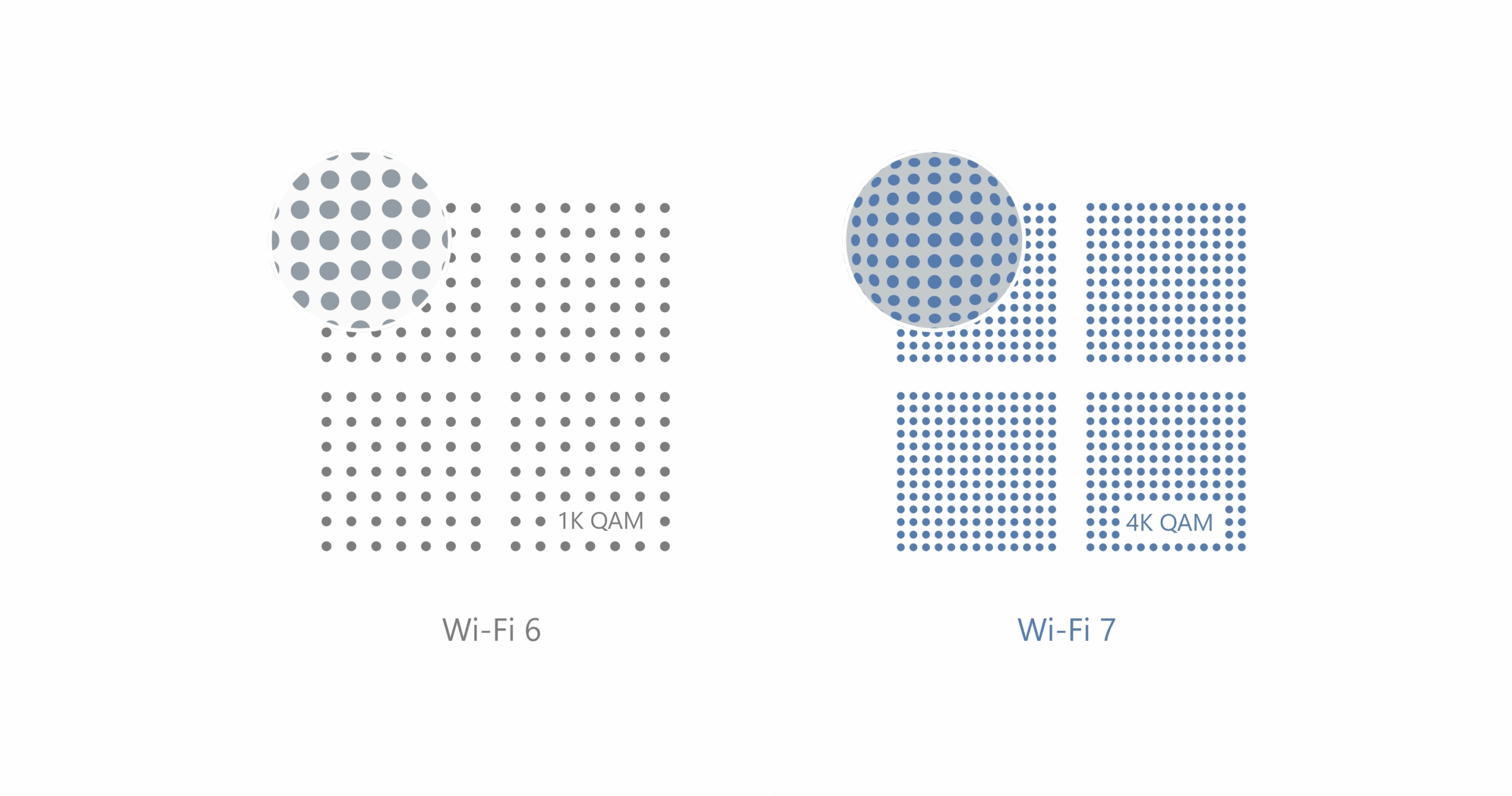

2. 4096-QAM модулация – позволява пренос на 20% повече данни спрямо WiFi 6 (1024-QAM), което увеличава ефективността. Квадратурната амплитудна модулация (QAM) е метод за предаване и приемане на данни посредством радиочестотни вълни. Колкото по-висока е тя, толкова повече информация можете да събере в нея. WiFi 7 поддържа 4K-QAM, докато WiFi 6 поддържа 1024-QAM, а WiFi 5 е ограничен до 256-QAM.
Потенциалните ползи от увеличаване на скоростта обаче си имат и цена и тя е свързана с намаляване на обхвата, като за целта е необходим по-силен сигнал. Преминаването към 1024-QAM в WiFi 6 предлага около 25% увеличение на скоростта на данните в сравнение с WiFi 5. Преминаването към 4K-QAM в WiFi 7 се изразява в 20% увеличение на пиковата производителност. Съществуващите технологии като OFDMA, TWT и MU-MIMO, също са претърпели подобрение при WiFi 7, като например последната (16×16) удвоява броя на пространствените потоци спрямо WiFi 6.

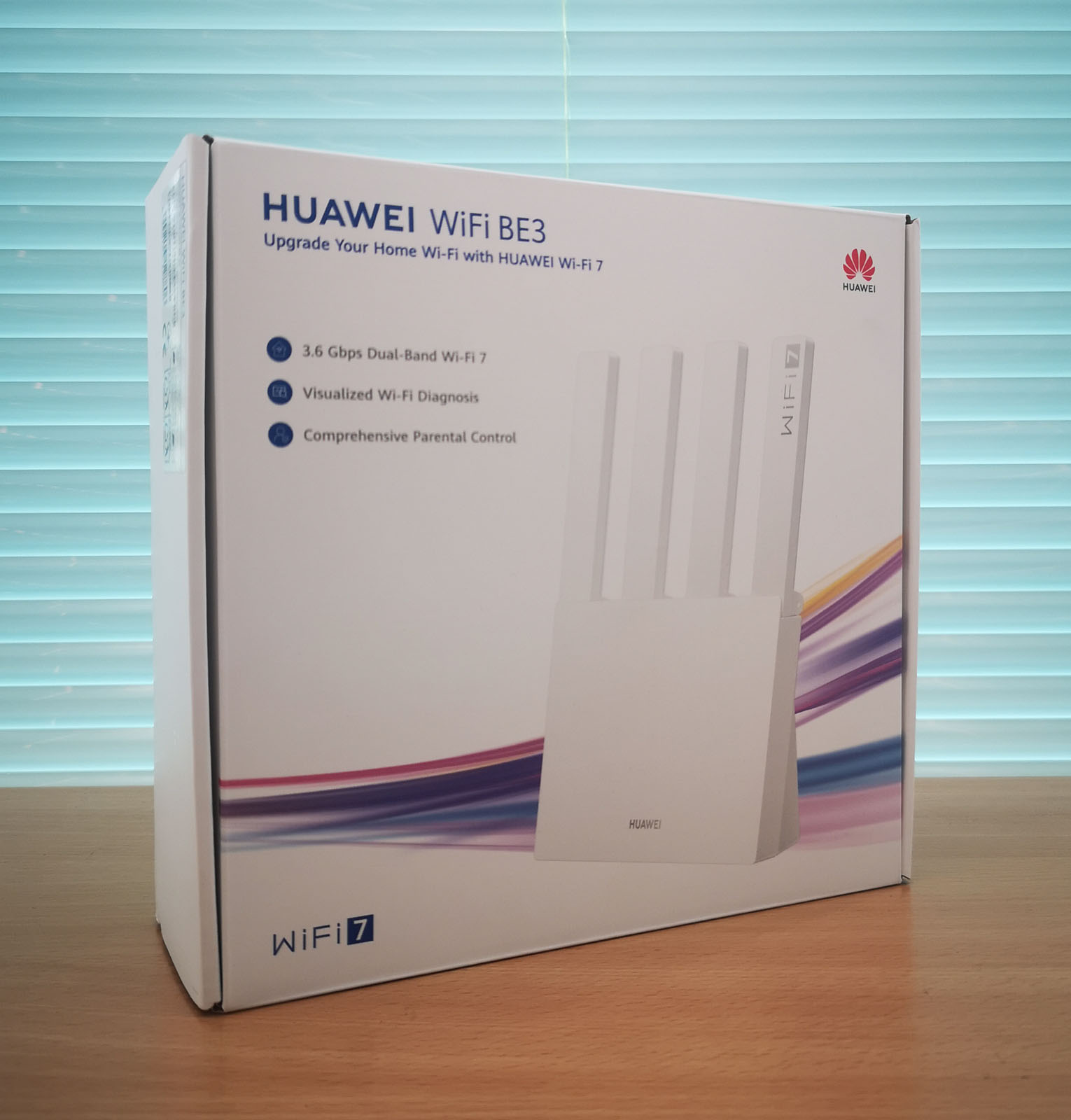

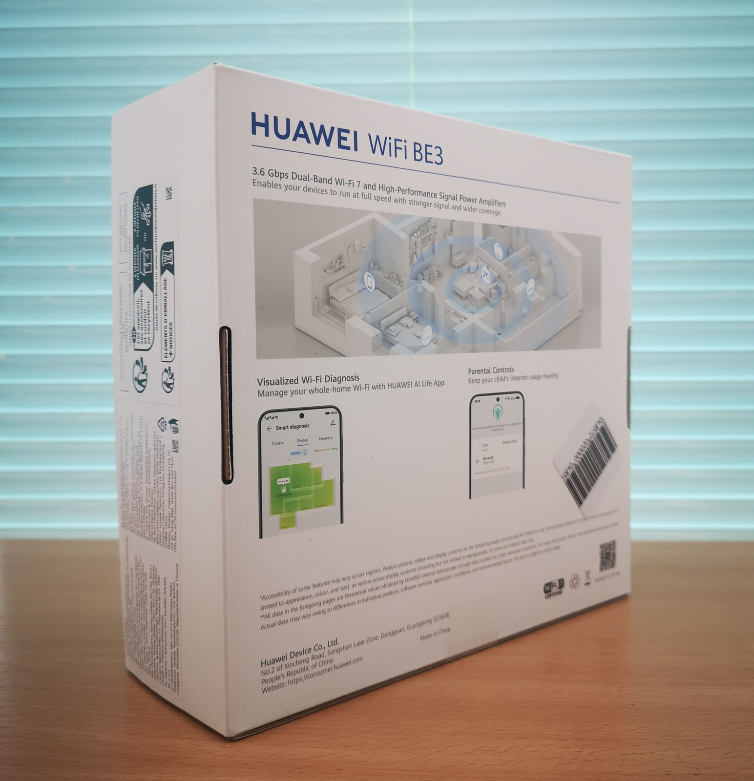

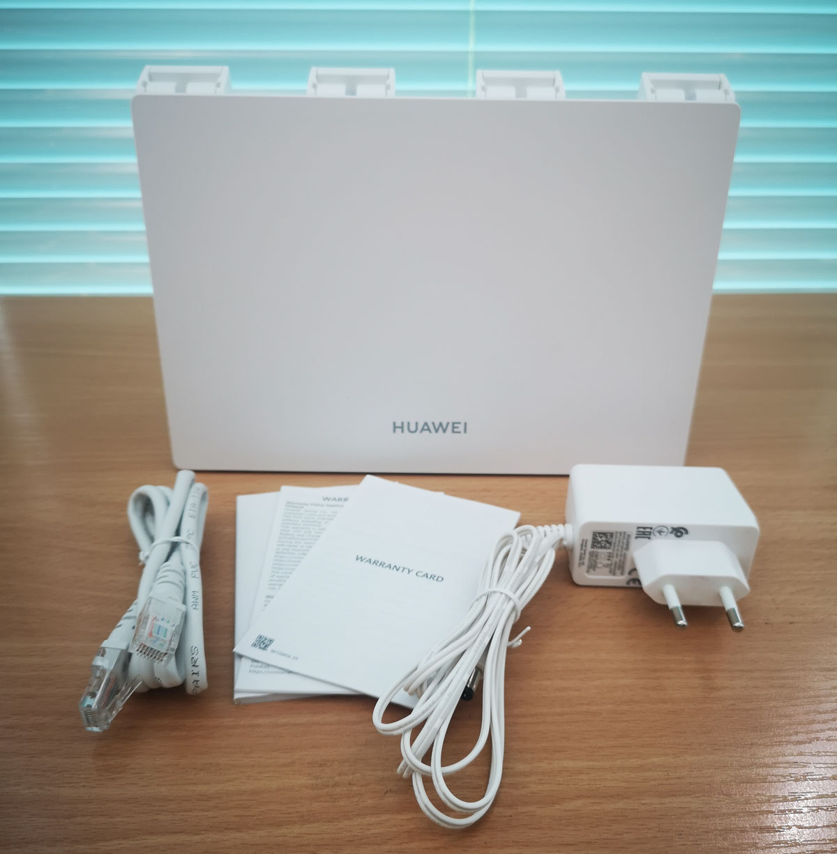

Опаковка
Рутерът се предлага в сравнително малка бяла картонена кутия, на която на преден план е отпечатано изображението на рутера и са подчертават някои от ключовите му характеристики.
В кутията, освен самото устройство (BE3) ще откриете
-Захранващ адаптер 12V/1A
-Ethernet LAN кабел 1 m
-Гаранционна карта и инструкция за бърза инсталация

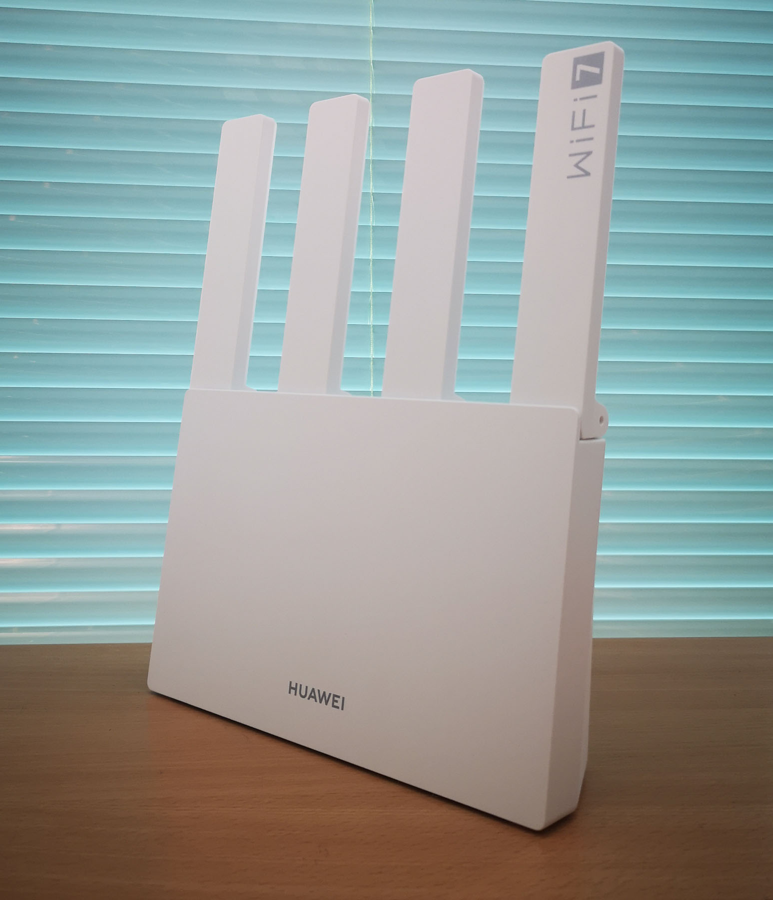

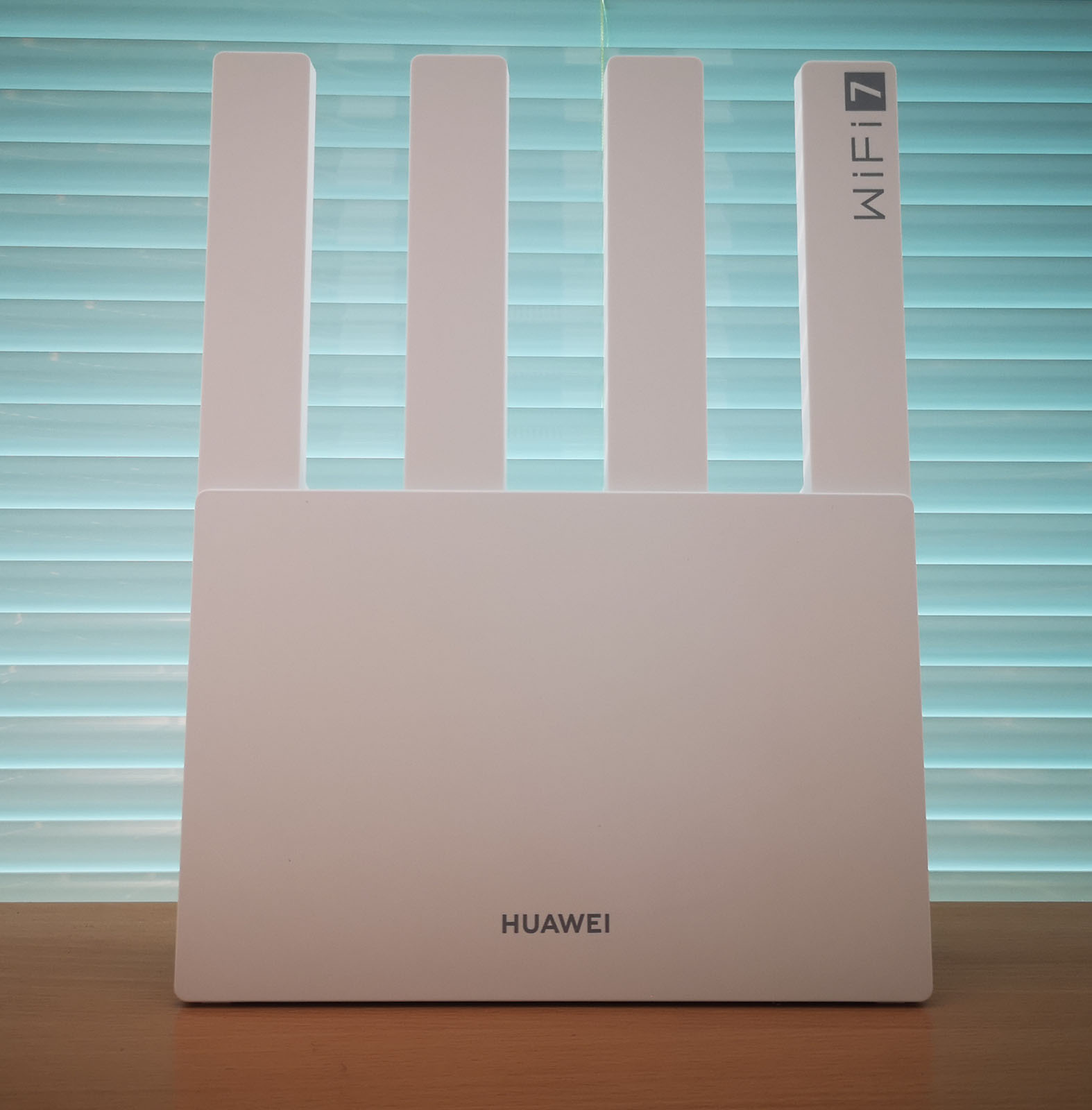

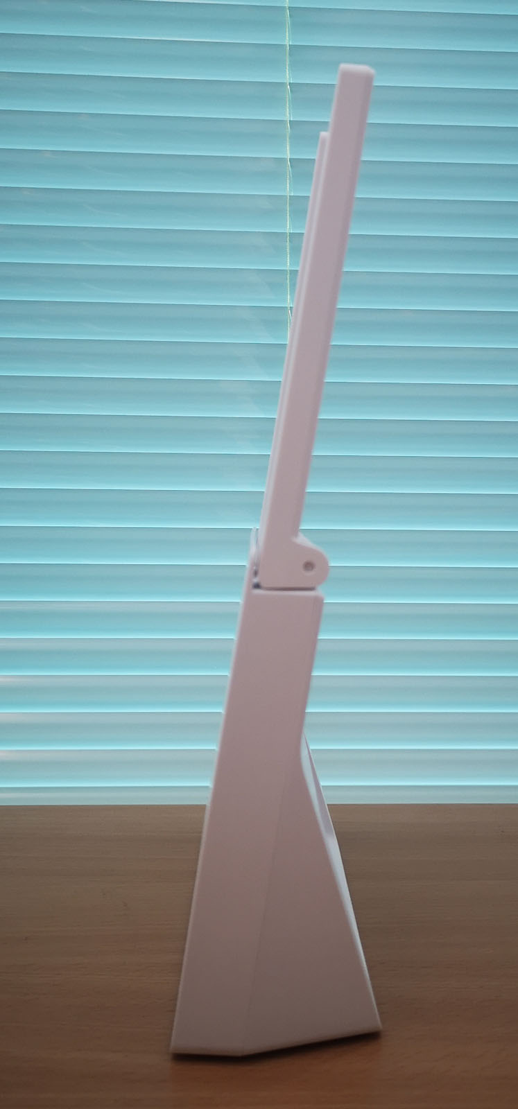

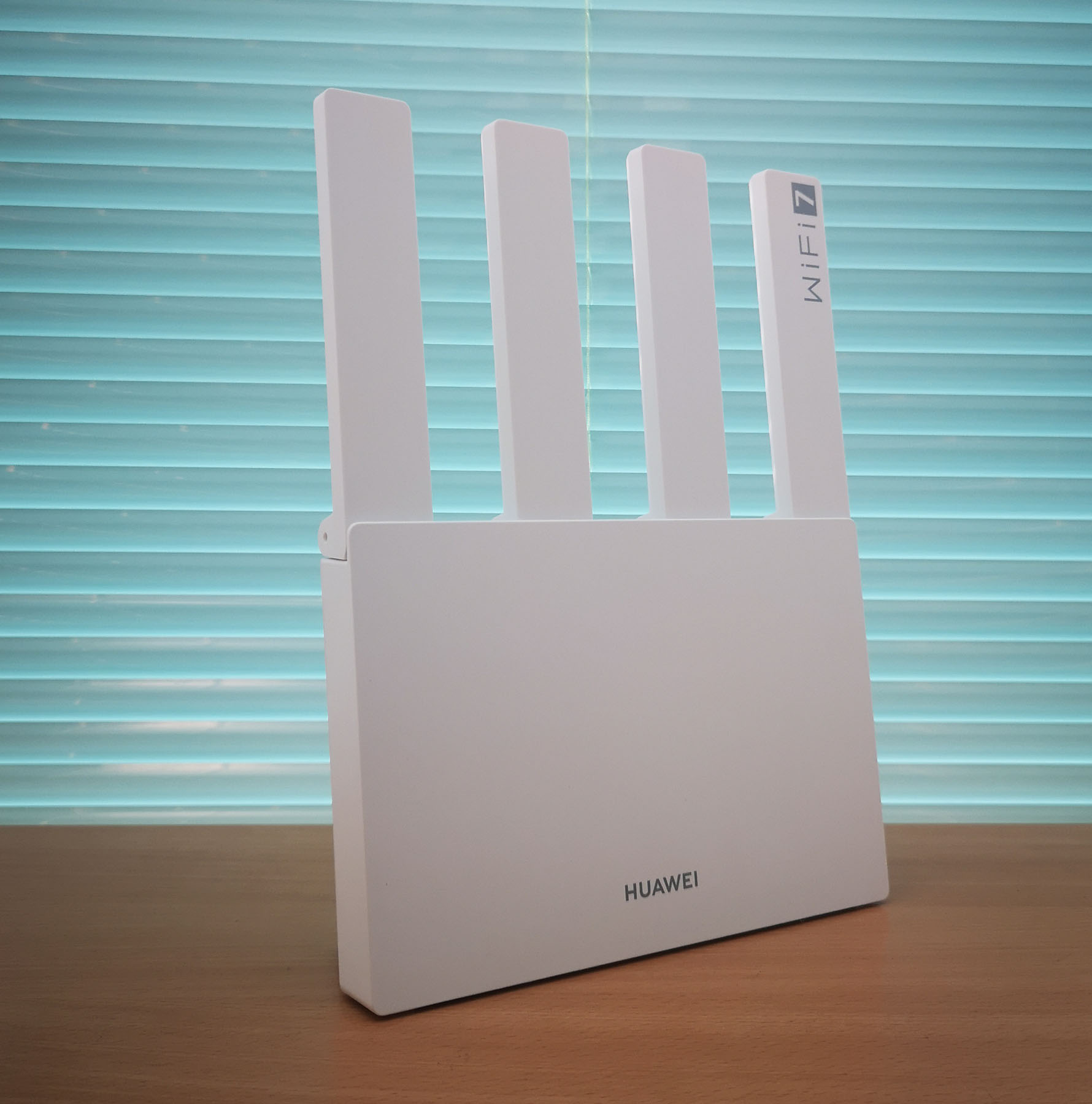

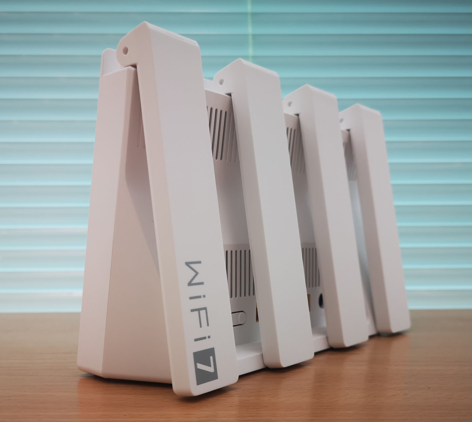

Huawei WiFi BE3 има изчистен, минималистичен дизайн, който е едновременно модерен, практичен и елегантен, особено със своя бял цвят. Този модел има също четири антени, по подобие на модела AX3, който тествахме преди 4 години и който постави началото на този дизайн. За разлика от него BE3 е с вертикална ориентация, благодарение на изправената си конструкция.
Корпусът на рутера е изработен от матова пластмаса. Качеството на изработка е перфектно, без скърцане или хлабави части. От ергономична гледна точка устройството е добре проектирано и е сравнително компактно. Като цяло разположението на портовете и конекторите е удобно. Единственият недостатък е, че не може да се монтира на стена, макар че не смятам това за някакъв особен проблем.

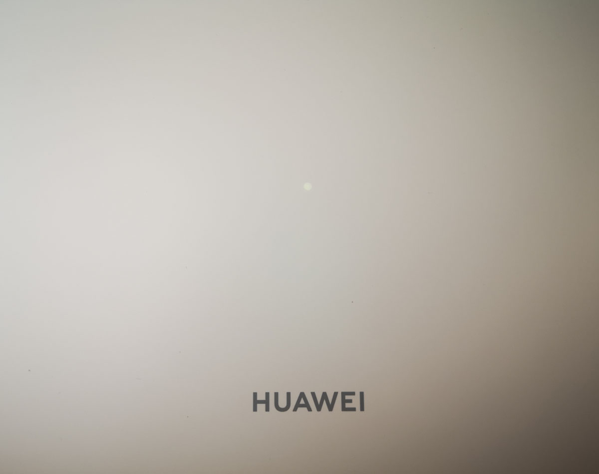

Предната част на рутера е гола, с изключение на логотипа на компанията и разположен в центъра на панела много дискретен LED индикатор, който свети в червено, когато рутерът не е настроен или има проблеми с връзката и в зелено, когато работи нормално.
Светлината е сравнително слаба, но ясно показва кога рутерът е включен. Този индикатор може да се изключи чрез мобилното приложение AI Life, но нещо не можах да открия съответната опция в уеб интерфейса за деактивирането му. Все пак ми се искаше да има допълнителни индикатори, които да показват силата на сигнала и състоянието на WiFi, тъй като това би предоставило по-подробна обратна връзка, но пък едва ли това би се вписало в концепцията за минималистичен дизайн.

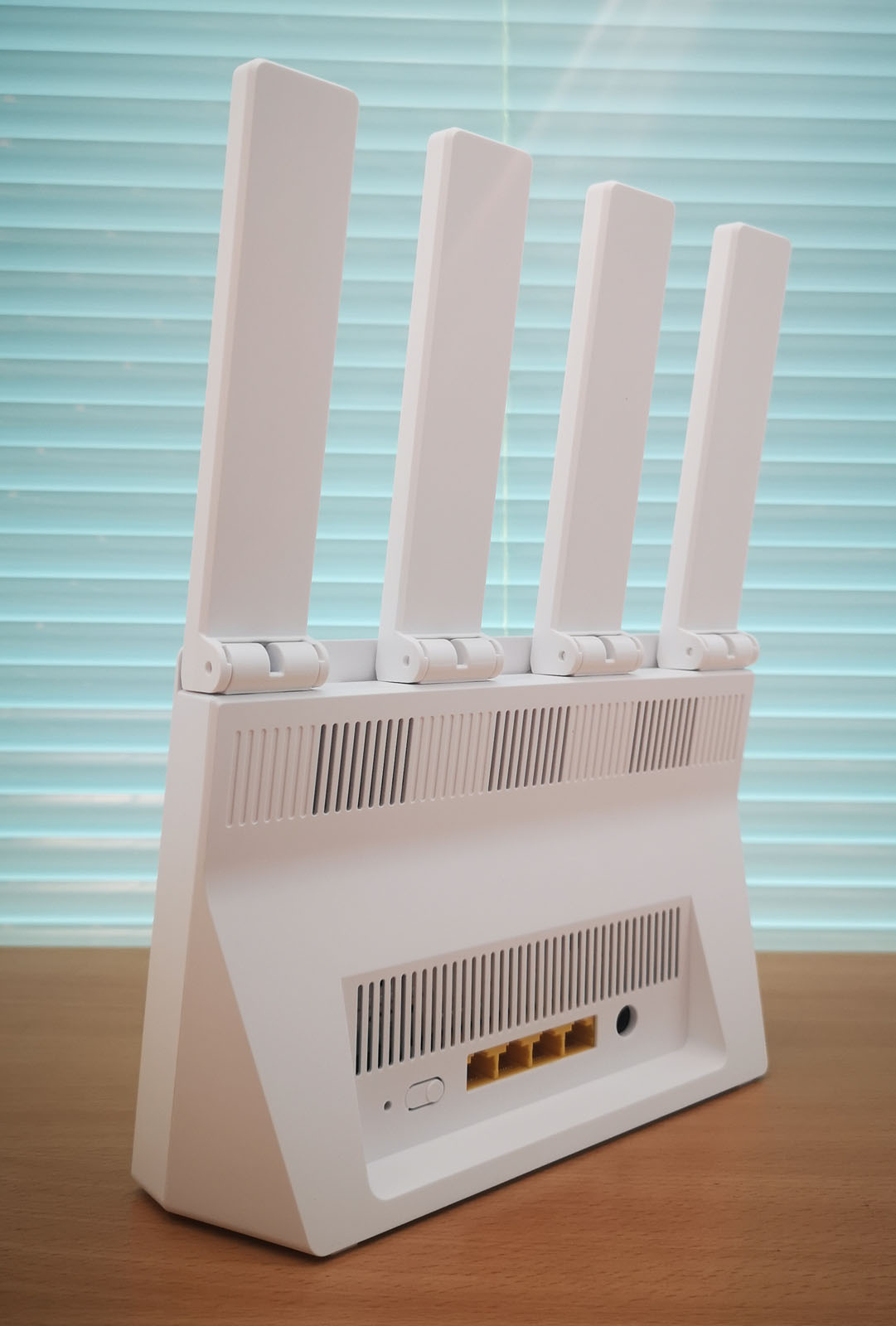

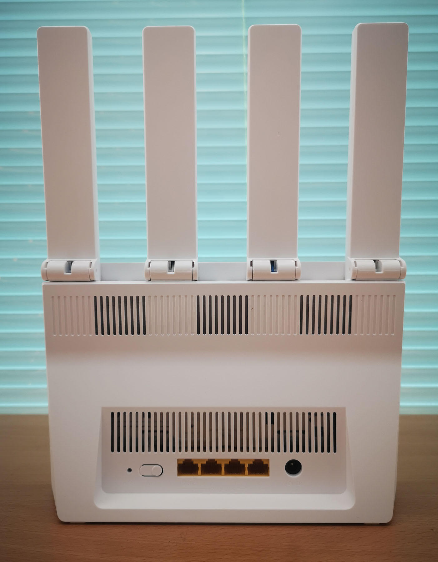

На гърба на рутера се намират LAN портовете за свързване, гнездото за захранване, бутонът WPS и отворът за нулиране на устройството. BE3 разполага с четири адаптивни WAN/LAN порта, като единият от тях поддържа скорости до 2,5 Gb/s, а другите три поддържат 1 Gb/s. Благодарение на адаптивния си дизайн, всеки от четирите порта може да се използва за свързване с вашия интернет доставчик, което предлага гъвкавост в начина на настройване на мрежата.

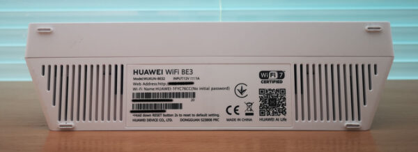

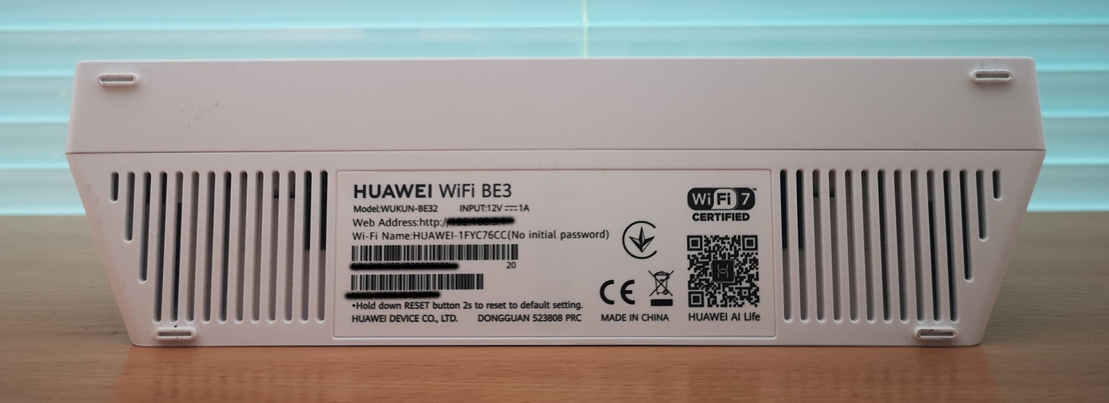

На долната страна на рутера има стикер, показващ адреса на уеб интерфейса и QR кода за изтегляне на приложението Huawei AI Life. Компанията Huawei е интегрирала този рутер със своето приложение AI Life. Намирането му обаче може да бъде малко сложно за тези, които не са запознати с екосистемата на Huawei. След като сканирах QR кода от стикера, очаквах линка да насочва към изтеглянето му от Google Play Store, но това не беше така и трябваше да отида в AppGallery на Huawei. Разбира се това може да е проблем за потребители, които не са запознати с процеса на разпространение на приложения на Huawei и по-директен подход определено би подобрил потребителското очаквания и нагласи.

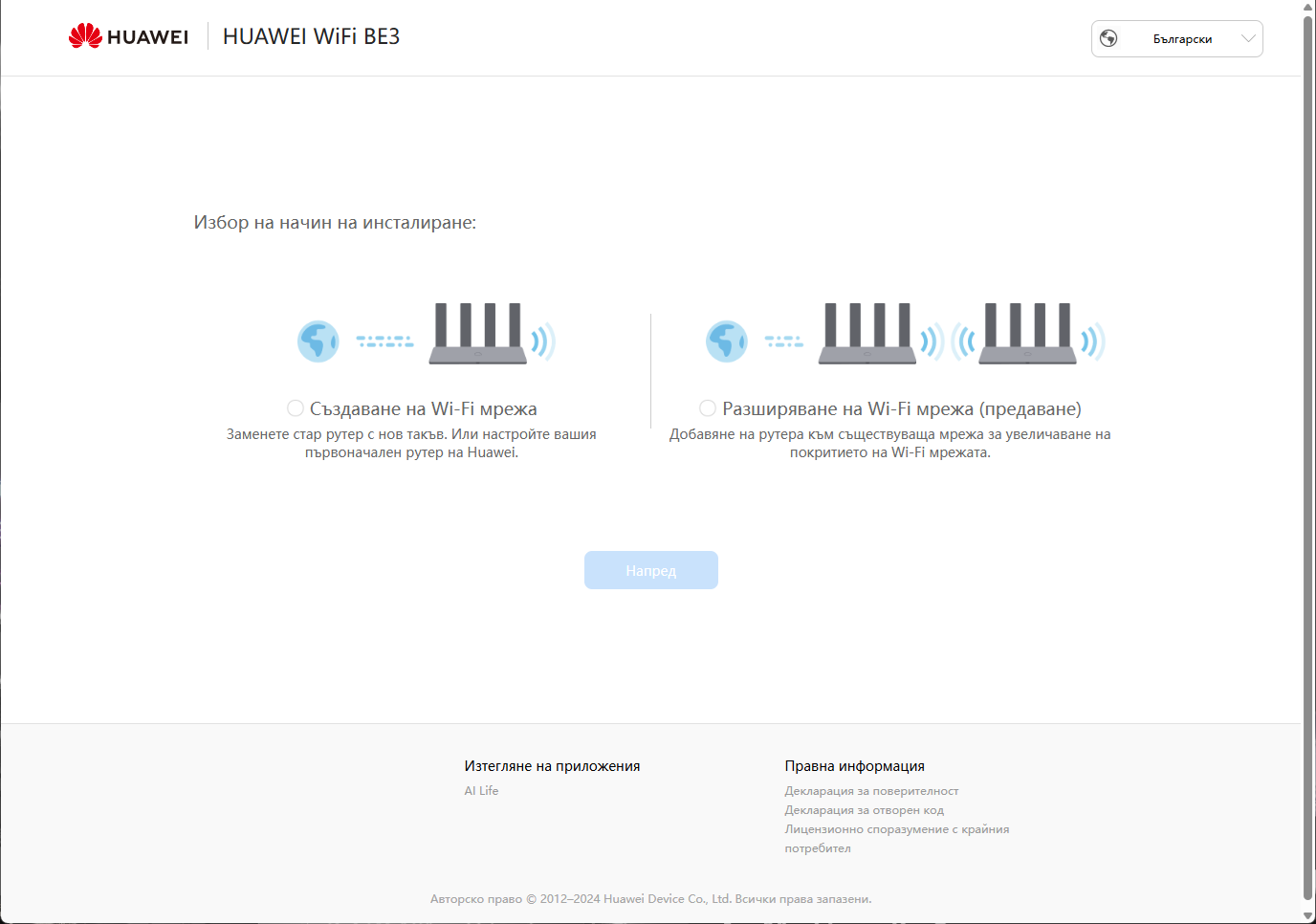

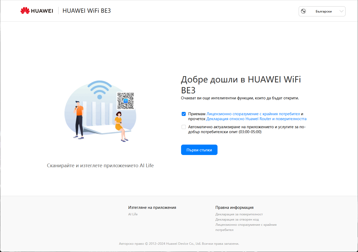

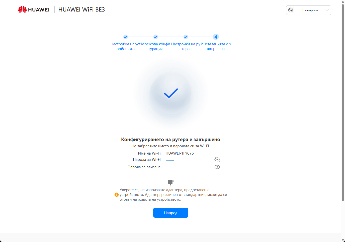

Що се отнася до настройката при Huawei WiFi BE3 тя е много проста. Няма нищо объркващо тук, свържете LAN кабела на доставчика ви за интернет, включете захранването и изчакайте няколко секунди, докато рутерът се конфигурира автоматично.
След това вече имате достъп до уеб интерфейса, където можете да настроите фино устройството или да сканирате QR кода от стикера на рутера, за да получите достъп до приложението Huawei AI Life, откъдето също можете да свържете всякакви устройства към BE3.

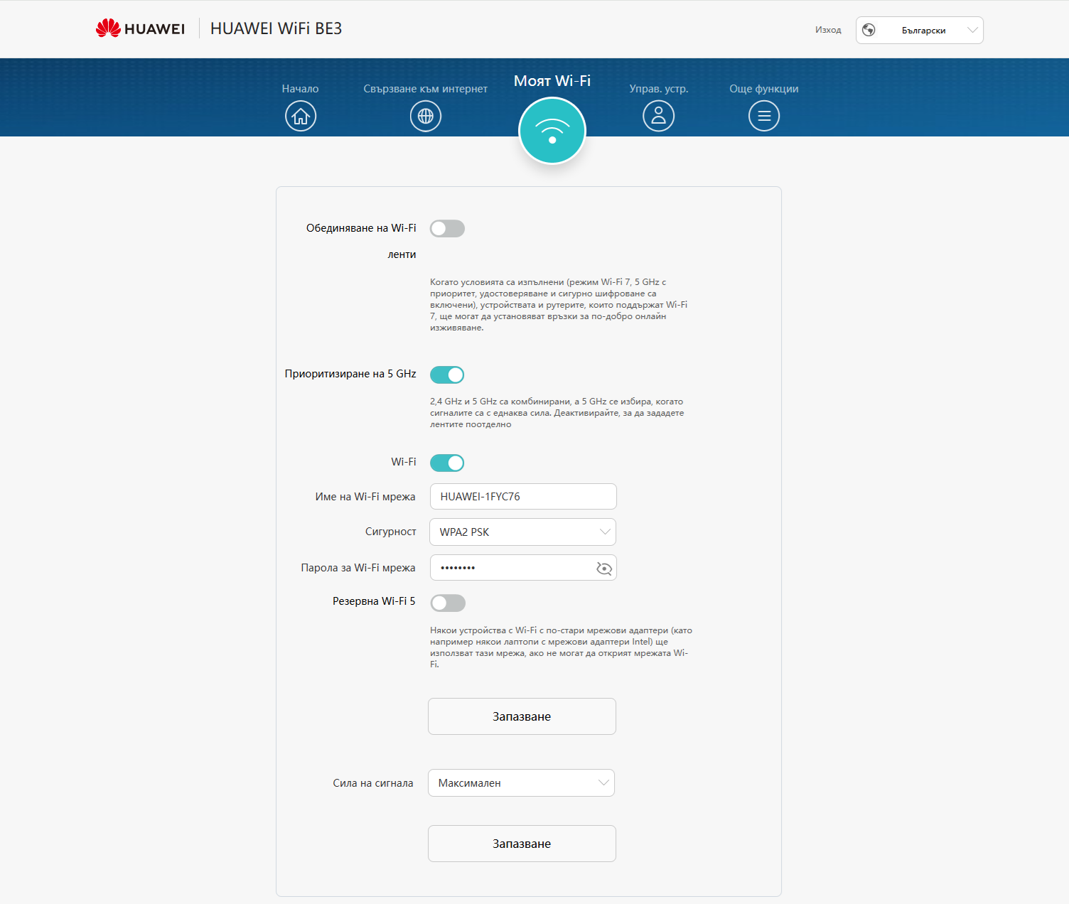

В менюто с WiFi настройките е добра идея веднага да активирате управлението на честотната лента, тъй като по подразбиране е изключено. По желание можете също да настроите ширината на честотната лента на канала за 5 GHz на 20/40/80/160 MHz. По подразбиране тя е ограничена до 20/40/80 MHz.

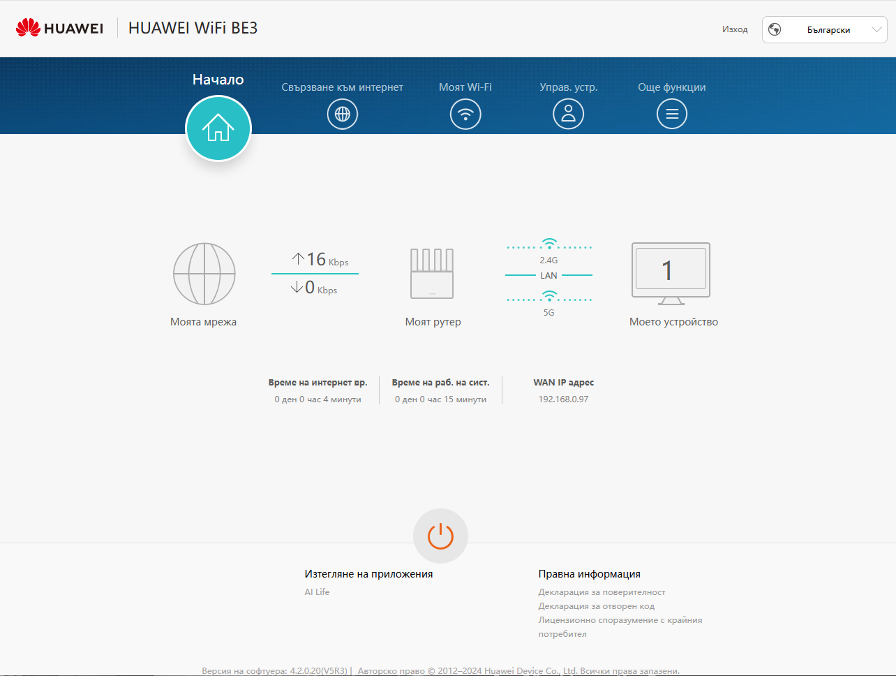

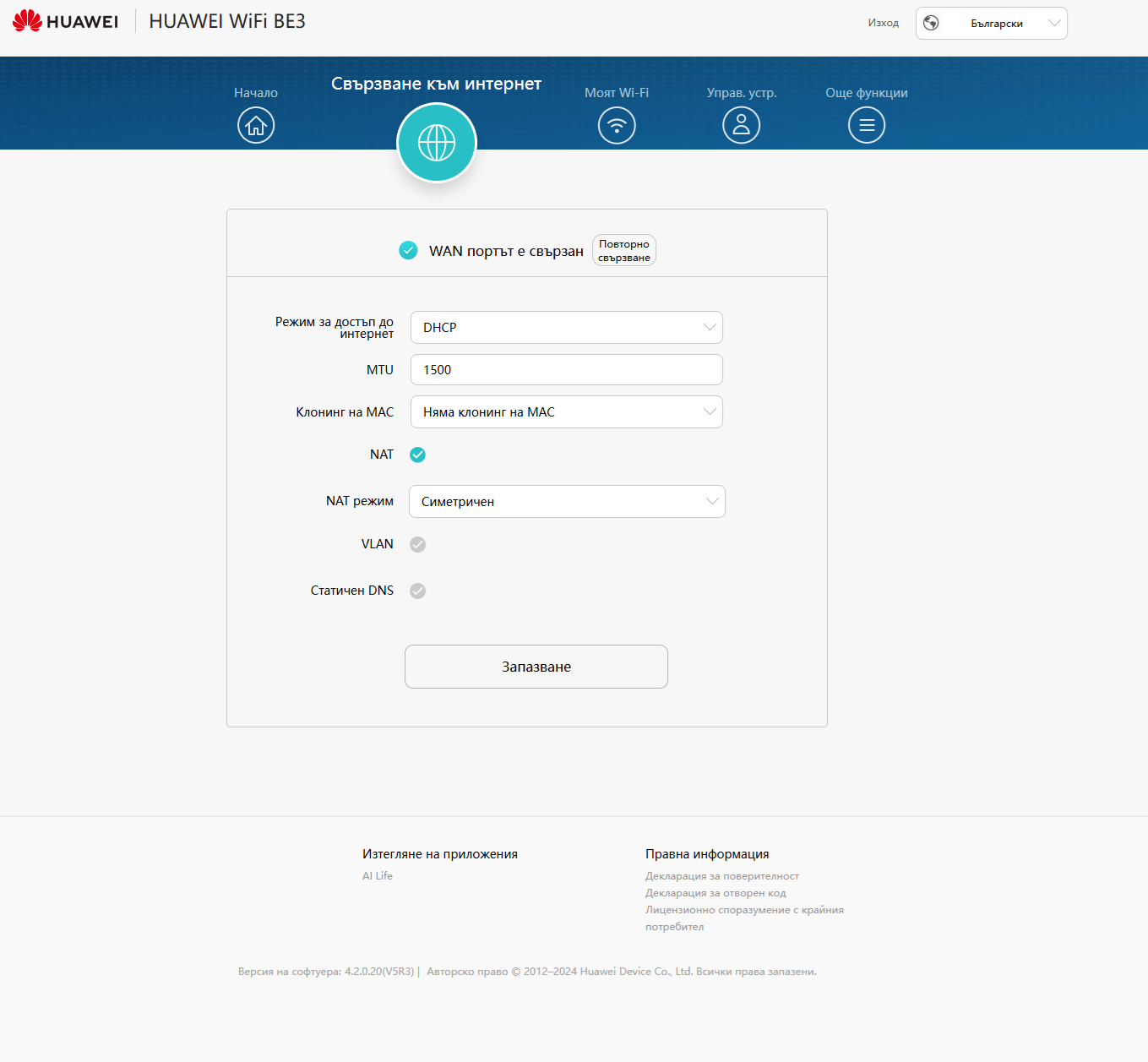

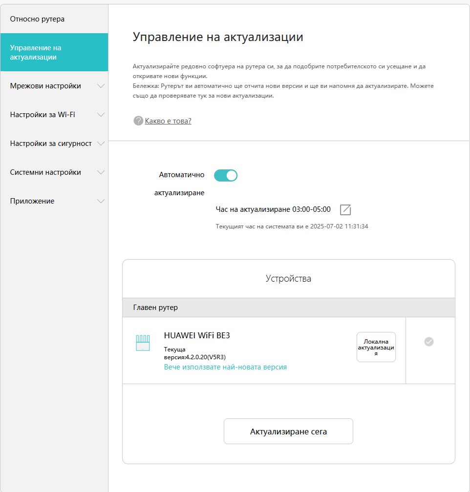

Уеб интерфейсът на HUAWEI WiFi BE3 е опростен и интуитивен. Заслужава да се отбележи също, че не е претоварен с настройки, което несъмнено ще бъде плюс за повечето обикновени потребители.
На главната страница потребителите могат да намерят кратко обобщение на производителността на рутера, броя на свързаните в момента устройства и QR код за изтегляне на приложението HUAWEI AI Life.

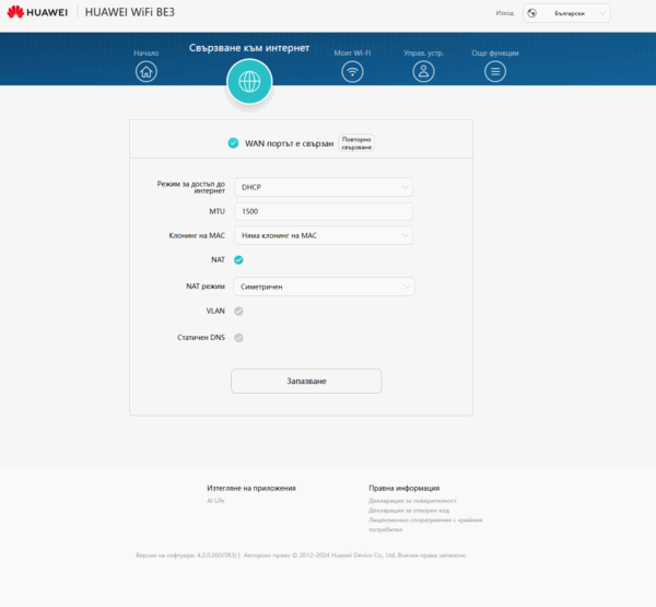

В раздела „Свързване към интернет“ можете да конфигурирате интернет връзката си. Обикновено всичко се настройва автоматично, като всички необходими параметри се получават директно от доставчика на интернет услуги.
В раздела „Моят WiFi“ ще намерите основните настройки на WiFi мрежата – име на мрежата (SSID), управление на честотната лента, приоритет от 5 GHz, парола и ниво на сила на сигнала. Тук можете също да създадете резервна WiFi мрежа за стари устройства, които може да имат проблеми със свързването към основната мрежа.
В раздела „Управлявани устройства“ можете да видите всички свързани в момента устройства. Визуализират се и устройства, които преди това са били свързани към мрежата, но в момента са офлайн. Можете да разрешите или блокирате достъпа до интернет за всяко устройство и да зададете ограничения на скоростта, ако е необходимо.

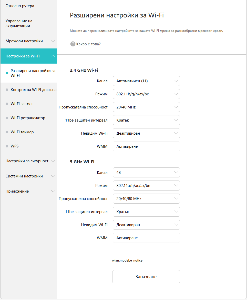

В раздела „Още функции“ можете да намерите всички останали – включително разширени – настройки на рутера. Тук можете да видите по-подробна информация за устройството, да проверите и инсталирате актуализации на фърмуера, както и да получите достъп до допълнителни настройки за LAN, VPN, IPTV, UPnP и IPv6. Можете също така да настройвате фино WiFi настройките, да създадете отделна WiFi мрежа за гости с ограничен достъп, да конфигурирате опции за сигурност и да настроите родителски контрол.
Този раздел ви позволява също да промените паролата за достъп до уеб интерфейса, да зададете мрежово време, да конфигурирате портове, да стартирате диагностика и да рестартирате устройството. Налични са много настройки – маркирах само ключовите.

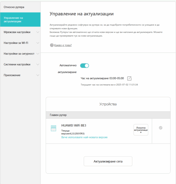

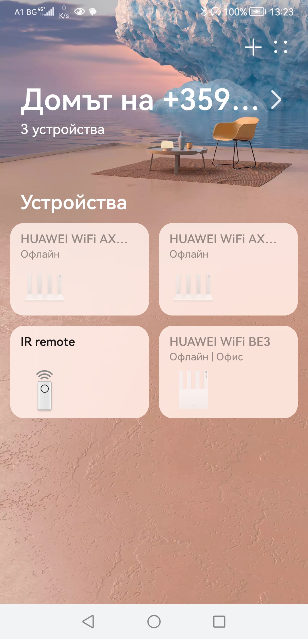

Както бе споменато по-рано, можете да управлявате и конфигурирате рутера не само чрез уеб интерфейса, но и чрез приложението HUAWEI AI Life. Можете да изтеглите приложението, като сканирате QR кода, разположен в долната част на рутера или на главната страница на уеб интерфейса. Като алтернатива, можете да го потърсите директно в App Store, ако използвате устройство с iOS. За потребителите на Android приложението трябва да бъде изтеглено от AppGallery на HUAWEI или от официалния им уебсайт, тъй като не е налично в Google Play.
Настройките на приложението до голяма степен отразяват тези, налични в уеб интерфейса, въпреки че са представени в по-опростен формат. Една забележителна разлика е възможността за създаване на персонализиран план на етажа, наблюдение на активността на устройствата и проследяване на силата на мрежовия сигнал. Това е полезна функция, особено за по-големи пространства или конфигурации, включващи множество рутери или мрежови мрежи. За малки апартаменти това не е от съществено значение, но все пак е интересно за разглеждане. Разделът за диагностика в приложението също е по-подробен и визуално организиран в сравнение с уеб версията. Освен това, повечето настройки остават по същество същите.
