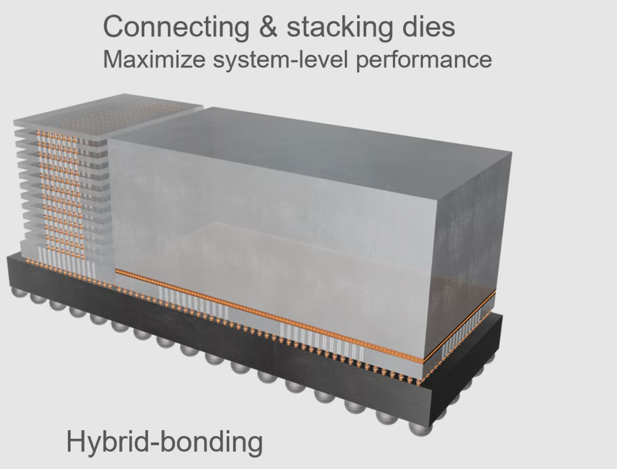

Хибридното свързване е техника за свързване на ниво пластина, която елиминира необходимостта от спояващи издатини. Вместо това, медните подложки на всеки кристал се полират до нанометрова гладкост и се притискат заедно при стайна температура, образувайки постоянен директен електрически контакт. Този метод води до по-тънки стекове памет, работи при по-ниски температури и осигурява по-бързи електрически характеристики от тези, сглобени с конвенционално термично компресионно свързване. HBM се състои от плътно подредени DRAM слоеве, където настоящото пакетиране поддържа до осем слоя с термично компресионно свързване. Подреждането над дванадесет слоя води до свиване на стъпката на спояващите издатини, което прави хибридното свързване от съществено значение за по-високи и по-ефективни стекове.
