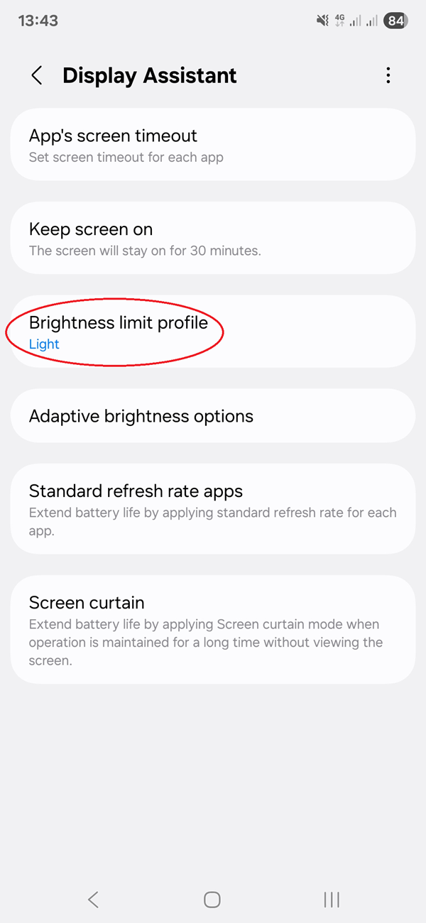

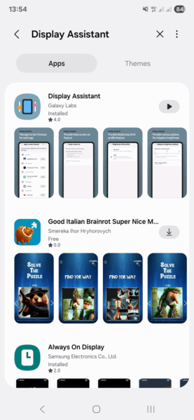

Необходимо ви е приложението „Display Assistant“, което бързо можете да изтеглите от Samsung Galaxy Store. Инсталацията е директна и лесна, а след стартиране на приложението ще видите ето това:

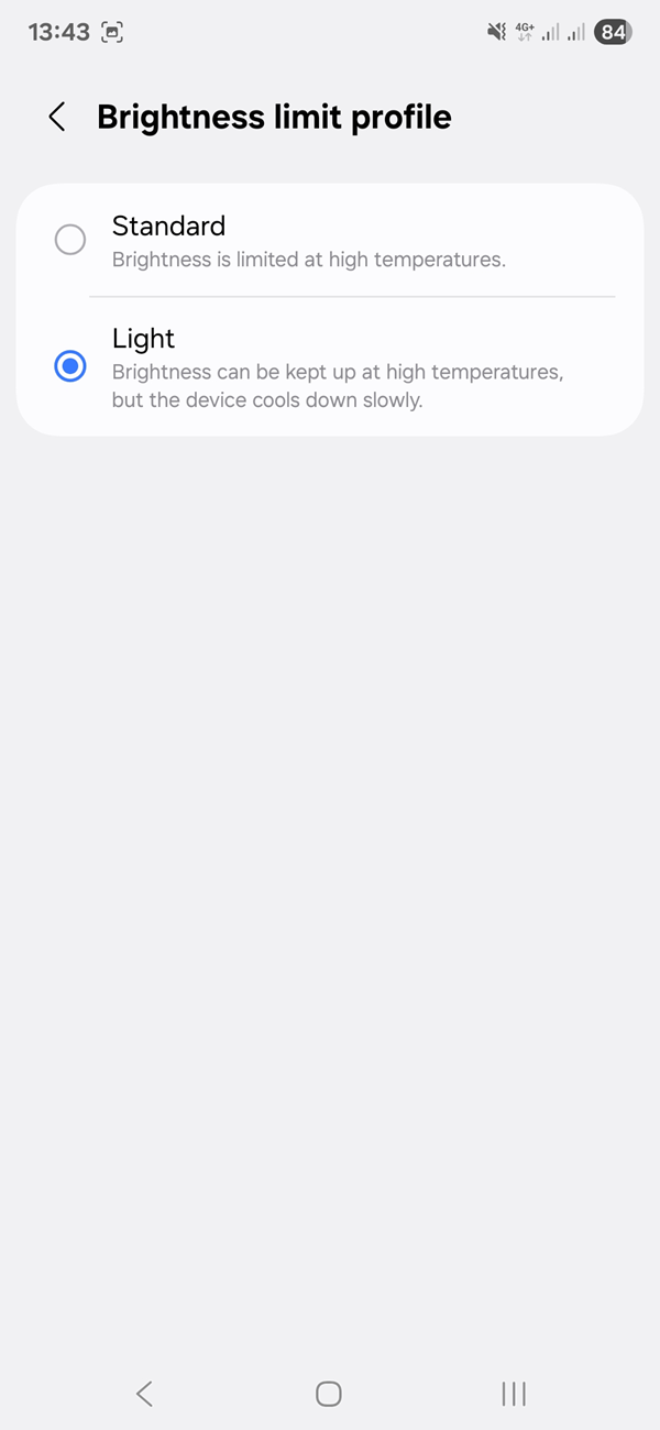

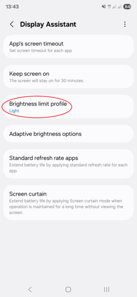

Интересува ви конкретно опцията „Brightness limit profile“ – това е именно профилът за контрол над яркостта при повишаване на работната температура на устройството над определено ниво. Основният профил е „Standard“, който е и активен в момента. Превключването към профил „Light“ ще доведе до предоставяне на максимални нива на яркост за по-продължителен период от време в случаите, когато са налице предпоставки за повишена работна температура на устройството и вашето желание дисплеят да работи при много висока (максимална яркост) – например споменатата комбинация от пряка слънчева светлина и по-динамична употреба на смартфона. Дисплеят на вашия Samsung Galaxy ще ви дава максималната си яркост за по-дълго време, като същевременно устройството (може би) ще загрява повече от познатото досега. Имайте предвид, че подобен режим на работа (Light Profile) не е за препоръчване да се случва „ежедневно“, защото може да доведе до деградация на матрицата AMOLED/Dynamic AMOLED, така че го използвайте с „едно на ум“.

По време на нашите тестове установихме, че използване на профил „Light“ води до доста по-рядка активация на автоматичното затъмняване на дисплея, което подобрява много сериозно „потребителското изживяване“, но същевременно се усеща, че смартфона повиши своята работна температура. Предвид фактът, че горещите слънчеви дни не са чак толкова много, използването на този „трик“ е удачен вариант да премахнете това „ограничение“ и да се радвате на своят смартфон Galaxy пълноценно дори и под яркото слънце. Но го правете с мярка.
