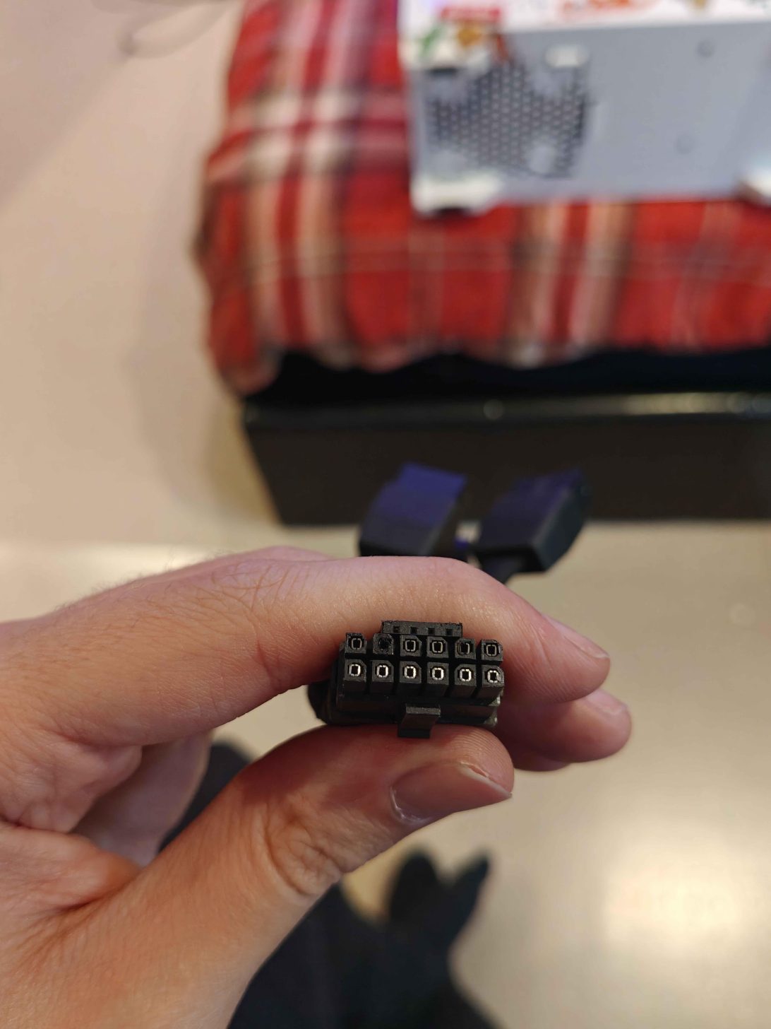

Вече имаме първия сигнал в Reddit за графична карта AMD Radeon RX 9070 XT със стопен 16-пинова конектор. Потребителят, Savings_Opportunity3 в Reddit е станал първата жертва на тази имплементация, но изглежда има няколко причини за това.
Потребителят е използвал графична карта ASRock Radeon RX 9070 XT Taichi OC, която използва въпросния 16-пинов захранващ конектор. За разлика от другите графични карти Radeon RX 9070 XT, които разчитат на стандартните 8-пинови конектори, има решения от ASRock и Sapphire, които използват по-новия 16-пинов стандарт 12V-2×6, който е предназначен, за да бъде по-безопасен. Както обаче видяхме с RTX 5090, която използва същия стандарт за захранване с 16 пинови захранващи конектори, никой не е в безопасност, ако не се използва подходящо оборудване или методи за монтаж.
Този проблем е възникнал за потребителя преди месец, когато по време на смяна на дънна платка, той открил, че някои пинове на адаптера за неговата видеокарта Radeon RX 9070 XT са по-тъмни от останалите, със следи на разтопяване. Картата се предлага с преходен кабел, който има три 8-пинови входа към един 16-пинов вход.
Потребителят заявява, че това е четвъртият цикъл на включване/изключване на този преходник. От предишни публикации знаем, че адаптерите са по-склонни към проблеми с изгаряне/топене, отколкото директните 16-пинови захранващи конектори на ATX 3.1 захранванията. Потърпевшият също така не е показал снимка дали 16-пиновият конектор е свързан правилно от всички страни. Той обясни, че използва сравнително нисък клас 700W захранване от Kolink. Доколкото можем да преценим, Kolink не произвежда ATX 3.1 захранване, което е по-безопасния стандарт. Също така ASRock препоръчва захранване с мощност минимум 850W за своите графични процесори AMD Radeon RX 9070 XT, така че дотук могат да се видят три проблема:
-Използване на захранване ATX 3.0 с по-ниска мощност (700W).
-Захранване посредством 16-пинов преходен кабел, вместо директна 16-пинова връзка, предлагана от ATX 3.1 стандарта.
-Няма доказателства, че конекторите са били включени правилно
Независимо, че може да има потребителска грешка тук, това показва колко много проверки са необходими при използване на 16-пинови конектори, което не беше така при по-старите 8-пинови конектори, при които имаше по-добра обратна връзка при щракване, когато захранващите конектори бяха включени правилно.
Все пак „добрата новина“ в конкретната история е, че изглежда разтопяването е само от страната на преходника адаптер и потребителят вече е инвестирал в подходящо ATX 3.1 захранване за своята видеокарта AMD Radeon RX 9070 XT. Трябва също да отбележим, че Radeon RX 9070 XT има по-висока консумация от RTX 5080, така че определено е необходим по-добър захранващ блок с по-висока мощност.
