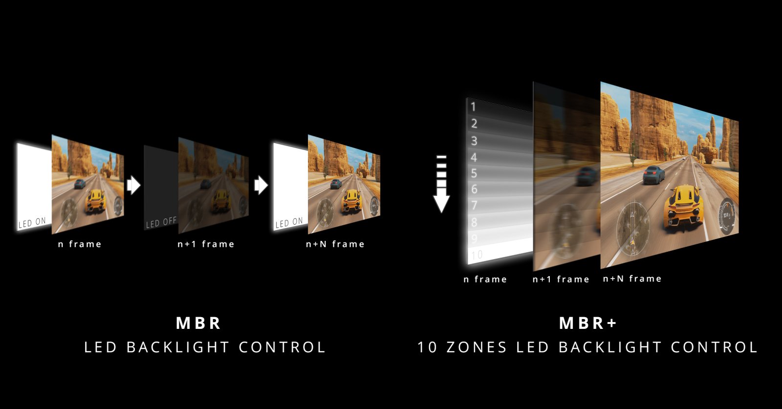

Стандартната технология MBR на AGON by AOC е глобалната стробираща подсветка. Това означава, че подсветката се изключва, докато пикселите се променят, след което светва за кратко, за да освети само напълно изобразения кадър.

MBR+ прави своя дебют с AGON PRO AG246FK6 и CS24A (и двата 24,1-инчови монитори с резолюция FHD и честота на опресняване от 610 Hz). Тази функция представлява фундаментален скок в архитектурата на стробиращата подсветка.
Двойни светлинни ленти, 10 зони, 0,3 милисекунди MPRT — MBR+ предефинира яснотата на движението.
„При традиционната технология MBR цялата подсветка стробира едновременно. MBR+ използва система с двойни светлинни ленти с 20 независими LED групи“, обяснява Бекдемир. „Всяка област стробира синхронно със сканирането на панела – така че получавате прецизен тайминг по целия екран, а не само в центъра. Резултатът е драстично намалено кръстосано разсейване на стробирането и по-добра равномерност отгоре до долу.“
