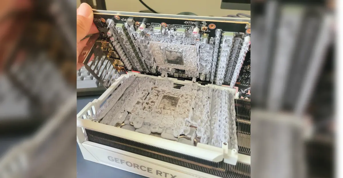

Потребителят „Correct_Difference72“ от форумите на Reddit е собственик на графична карта AORUS GeForce RTX 5090. След повече от година употреба, когато и изтича гаранцията, е свалил охлаждането на картата, за профилактика, заради повишена скорост на вентилаторите. След свалянето на радиатора се натъкнал на огромно количество фабрично нанесена термопаста на охладителя. Потребителят твърди, че картата е била монтирана хоризонтално, което би трябвало да намали вероятността от движение на термопастата поради гравитацията.
Според публикацията, термоинтерфейсният материал се е натрупал в горната половина на изпарителната камера. Потребителят също така твърди, че долната половина на ядрото на графичния процесор е била със слабо или никакво покритие, което е констатирал след разглобяването. Иначе съобщава за нормални температури на графичния процесор (до 76°C), но е забелязал скорости на вентилаторите, достигащи около 2000 об./мин. по време на гейминг сесия.
Потребителят е заменил оригиналната термопаста с термо подложки, което е често използвана практика от моддери на графични процесори, както и при ремонт на лаптопи. В публикацията липсва информация за регистрирани температури в горещите точки, както и на паметта, преди разглобяването на графичната карта.
Това не е първият докладван случай, свързан с голямо количество термопаста върху картите Gigabyte серия RTX 50. Gigabyte вече призна, че някои от ранните карти от серията RTX 50, може да са получили излишък от термопаста във фабриката. Точно тази графична карта може да е от най-лошите случаи досега. По същото време компанията заяви, че това не би трябвало да причинява щети и определи видимите разлики като козметични отклонения. Не е установено, че термопастата е причинила повреда на графичния процесор или дънните платки, но потребителите, които са монтирали RTX 50 вертикално, са забелязали, че пастата се е стеклА в PCIe слотовете и е можело да направи сериозен проблем. Но засега няма информация някой потребител да е стигал до тази ситуация.
